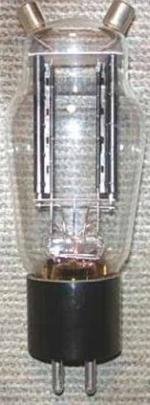

Пентодный однотакт на Г-807
г-н ПэЖэ
3 Дек 2019
1,273
714
60
Павел
а почему бы не построить красивый помпезный однотакт на г-807, который еще и звучать будет ? .
строиться будет по данной схеме из статьи
у кого какие дополнения- замечания ?
сразу вопрос :
драйвер не нравится по религиозным соображениям , ибо пальчиковй , да еще в параллель , мало того , что ламп таких нет у меня да еще нужна пара , и на фоне г-807 будет смотреться никак .
в принципе можно воткнуть горячо любимый драйвер Брусски , но у него усиления для этой лампы сдается мне будет слишком много....при питании даже 400в , размах будет около 140в на выходе
Хватит ли усиления у драйвера в српп на 6н9с ?

Драйвер с высоким усилением здесь не нужен. Смещение 807-й в зависимости от режима менее 20 вольт.
Я когда-то игрался с 1624 (прямонакальный аналог), смещение было в районе 10 вольт.

питание 807 мне кажется выгоднее иметь с фиксой ,
так как нигде не нашел упоминаний , что лампа плывет , будет легко выставить нужный ток , никаких кипятильников в катоде и никакой борьбы с фоном от накала ... .
одни плюсы , но .
вопрос где взять фиксу , от применения стандартных та и тн-ов .
интернет привел на вот такую картинку .
простенько и со вкусом
Из моих кажется четвёрки 807 и столько же 6п7с плыли именно 6п7с. И те и другие ульяновские. Сеточный резистор правда возможно великоват был - 220к
