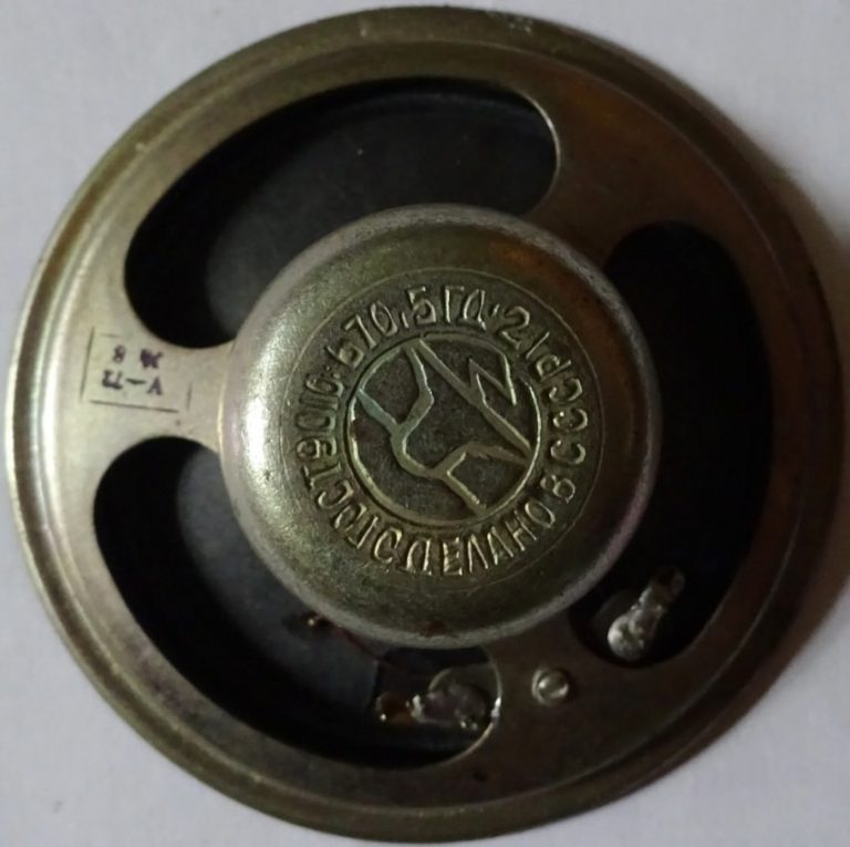

Технические характеристики:
Эффективный рабочий диапазон частот: 315 – 7000 Гц
Неравномерность АЧХ: 16 дБ
Среднее стандартное звуковое давление: 0,3 Па
Номинальное электрическое сопротивление: 8 Ом
Предельная шумовая (паспортная) мощность: 1 Вт
Частота основного резонанса: 270 Гц (±50 Гц)
Индукция в рабочем зазоре: 1,05 Вб/м2
Габаритные размеры: Ø80х37 мм
Масса: 150 г
0,5 ГД-21 | ldsound.info
Назначение: применение во встроенных открытых акустических системах переносной и стационарной малогабаритной бытовой радиоаппаратуры для работы в помещениях и на открытом воздухе. Технические характеристики: Эффективный рабочий диапазон частот: 315 - 7000 Гц Неравномерность АЧХ: 16 дБ Среднее...

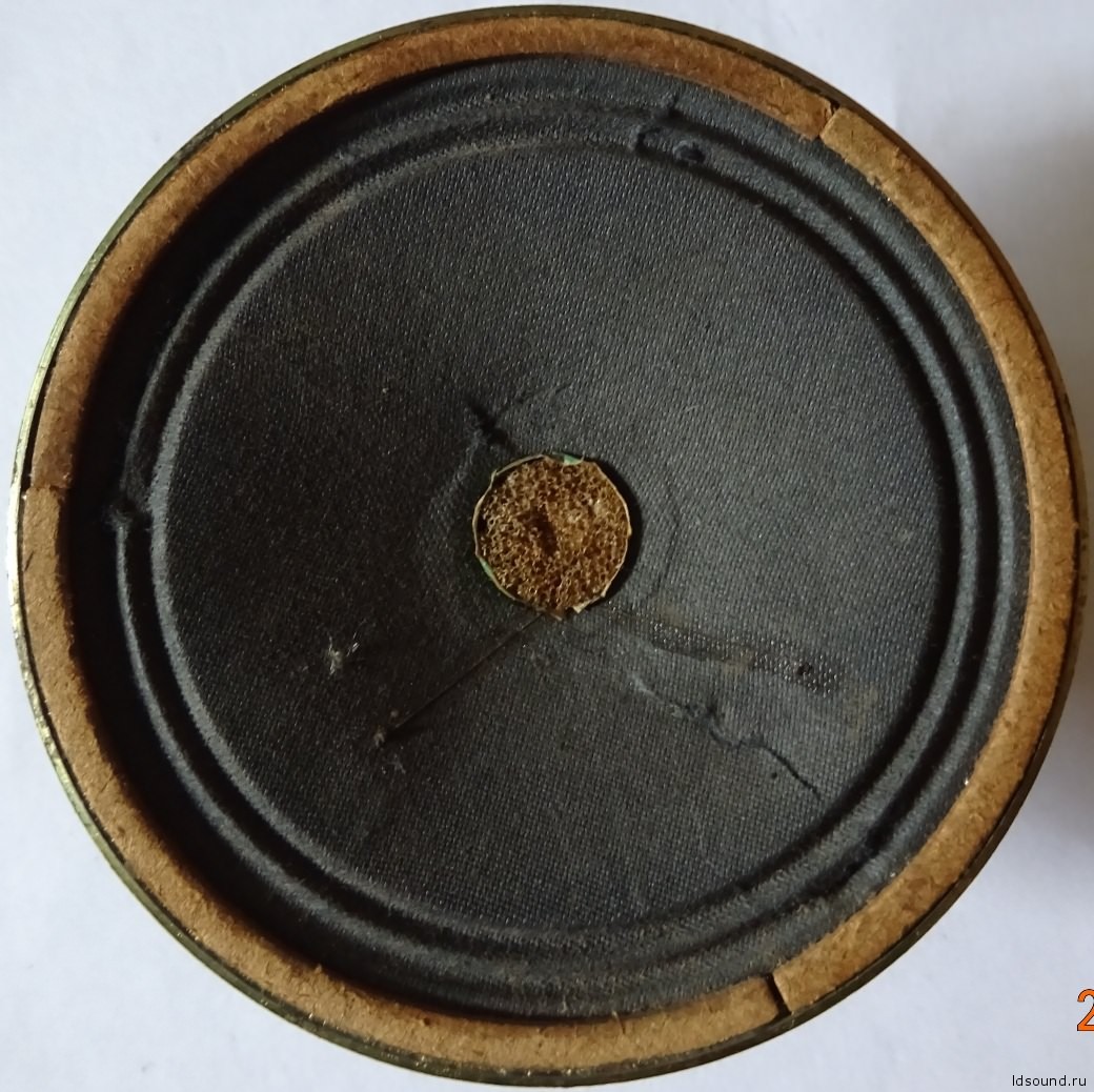

Описание:
Головка громкоговорителя электродинамического типа, широкополосная, круглая, с экранированной магнитной цепью. Диффузор и гофрированный подвес динамика являются одним целым и сделаны из бумажной массы. Корзина выполнена из стали методом штамповки. Центрирующая шайба динамика сделана из ткани, пропитанной раствором бакелитового лака. «Плюс» громкоговорителя расположен слева и помечен каплей краски. К верхней части бумажного каркаса звуковой катушки приклеен поролон, защищающий зазор между ЗК и керном от пыли. Канатики продеваются через диффузор и закрепляются на нём при помощи клея.
