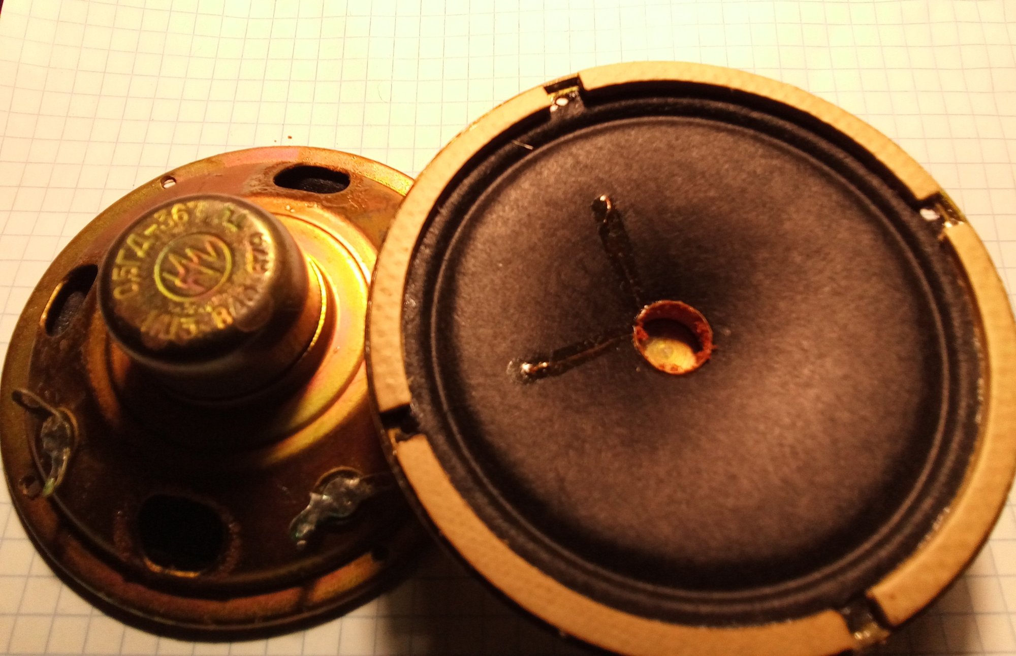

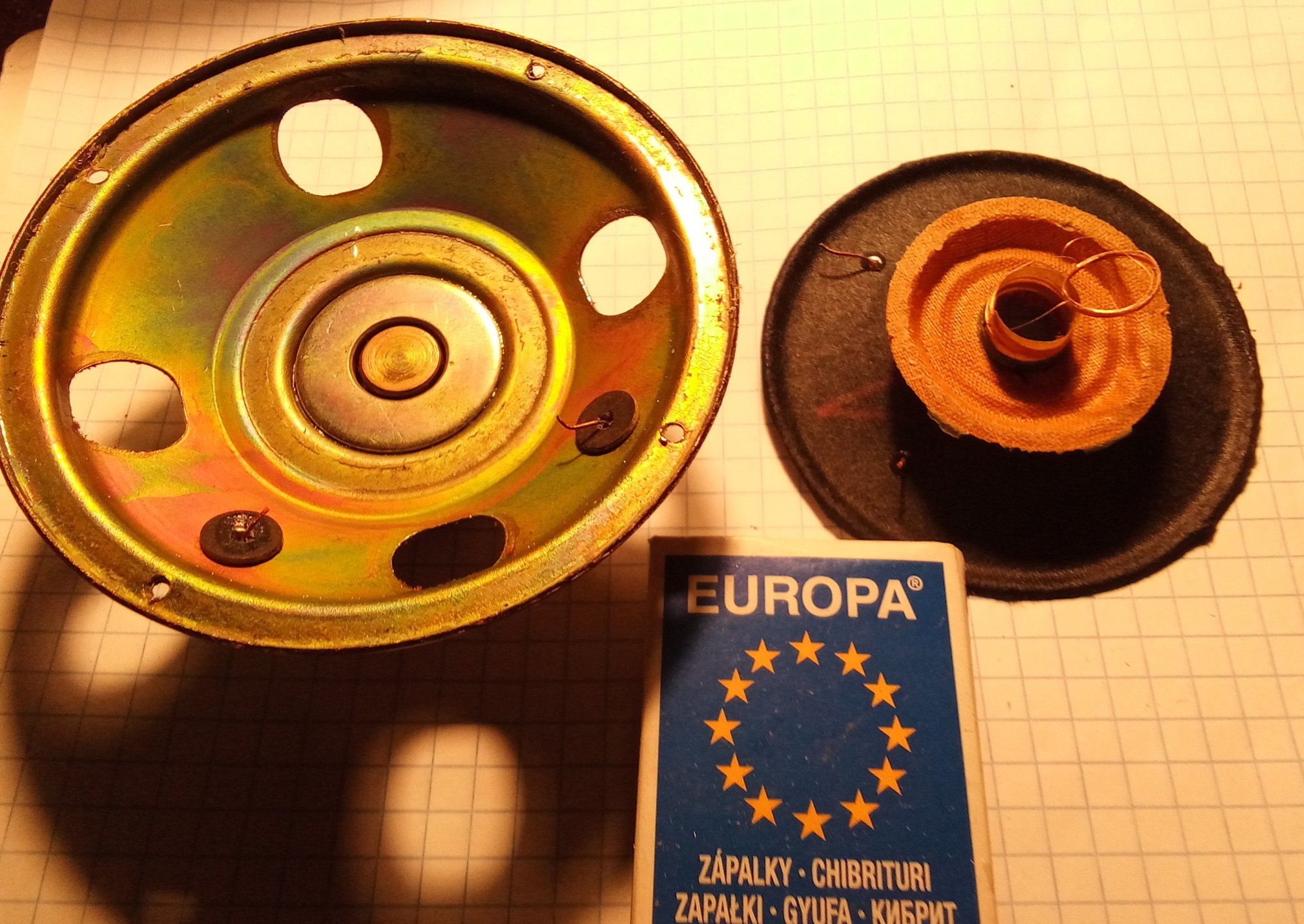

[QUOTE="Святослав_, post: 349335, member: 1280"] Трохи дивний на вид динамік. Один з трьох "целюлозних", які випускались в сесесер для використання в навушниках: круглі 0,5ГД-36, 0,5ГД-54, та овал 0,5ГД-50. Дісталось дві пари. Одна неробоча, але в хорошому стані, друга з навушників ТДС-8 "Ехо" Перша пара розібрана, результати зважування і вимірів нижче. Середня маса обмоток котушок 0.074 г, каркасів 0.020 г. Дифузори з половиною підвісу 0.383 і 0,364 г, середня маса 0,373 г, різниця 5,2%. Висота дифузору 10 мм, діаметр 60 мм. Керн нестандартний, міліметрів 9 діаметром, бо котушка близько 9,5 мм. [ATTACH alt="IMG_20241227_190443_780.jpg"]119136[/ATTACH] [ATTACH alt="IMG_20241227_191805_740.jpg"]119137[/ATTACH] [/QUOTE]
