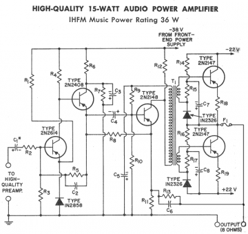

100 Watt Audio Power Amplifier Design

Для тех,кто реально хочет сделать германиевый усилитель с хорошим звуком не хуже лампы,без недостатка ВЧ как и без грязи на ВЧ.Но нужны оригиналы (на Ебае они есть),а на П210 результат будет плачевный.
Самое то для гитарного комбика. Только общую ООС желательно отключить.
100 вт. не знаю, а 50вт\4 ом можно сделать на 806 (с защитным диодом) или на дарлингтоне 605+806.
Есть каскодные схемы- можно увеличить мощность за счёт некоторого снижения качества.
Вопрос - зачем? Основное преимущество германиевых усилителей - линейность передаточной характеристики в области малого сигнала или при низких питающих напряжениях. В остальном недостатки, включая высокую стоимость и массогабаритные и эксплуатационные характеристики, надёжность.
На кремнии - проще и дешевле. Искать на аукционах редкие просроченные комплектующие, выпуск которых прекращен - так себе удовольствие.
В Делко непростой трансформатор (магнитопровод из кремнистой стали с зазором 1 мм). При этом по совокупности параметров не дотянет до среднего коммерческого усилителя.
Это скорее спорт или археология\реконструкция (история техники). Схема 1965 года.
Кстати, первые два транзистора- кремниевые:)
Питалово мощника тоже получится непростое(как в полумостовых дшниках):(
Большие искажения 1%\1 вт. или 5%\100 вт на 10 кгц.
Простота схемы кажущаяся (как у Худа) - обвязка и конструктив сведут на нет преимущества.
Максимальный результат с минимумом активных компонентов:)
Чтобы получить представление, можно взять Кинап 6У34 (некоторые находят на....) и изменить цепи смещения выходного каскада, как в Делко. Можно сделать выход на ГТ806.
