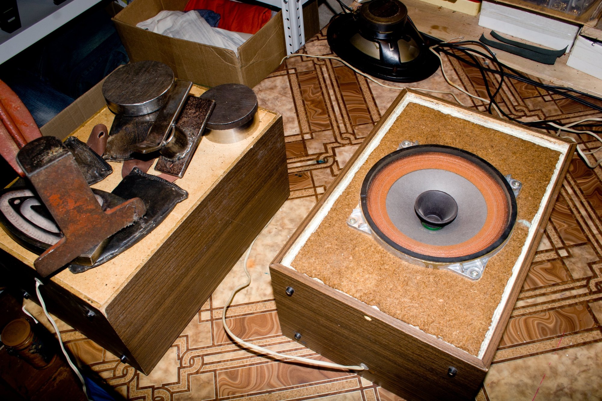

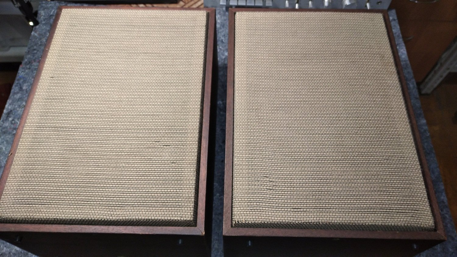

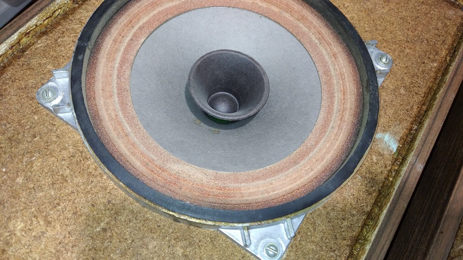

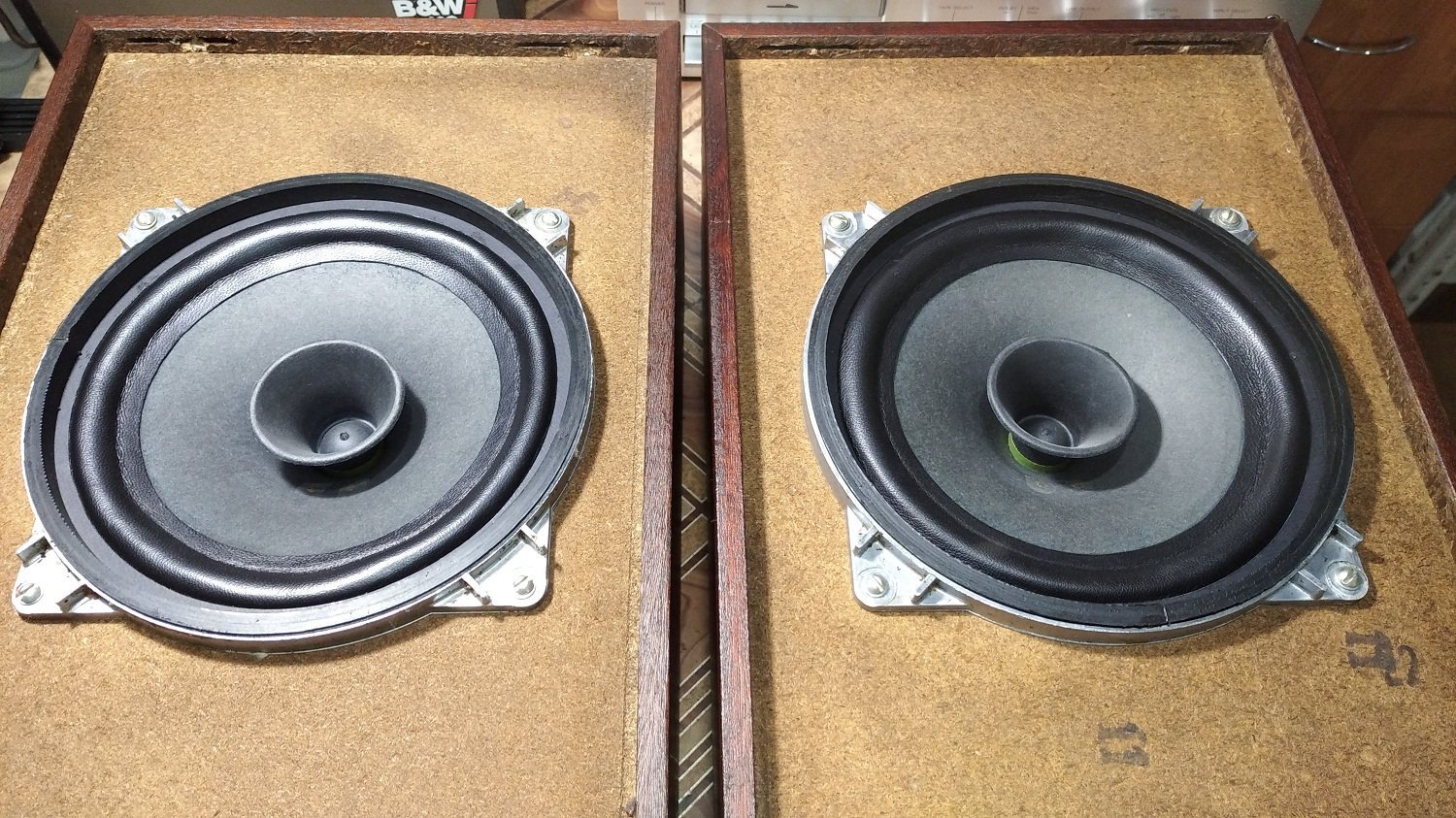

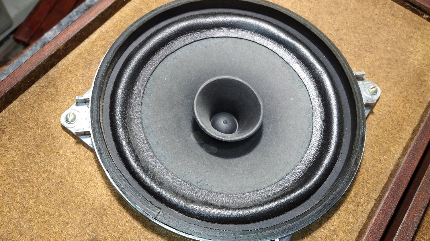

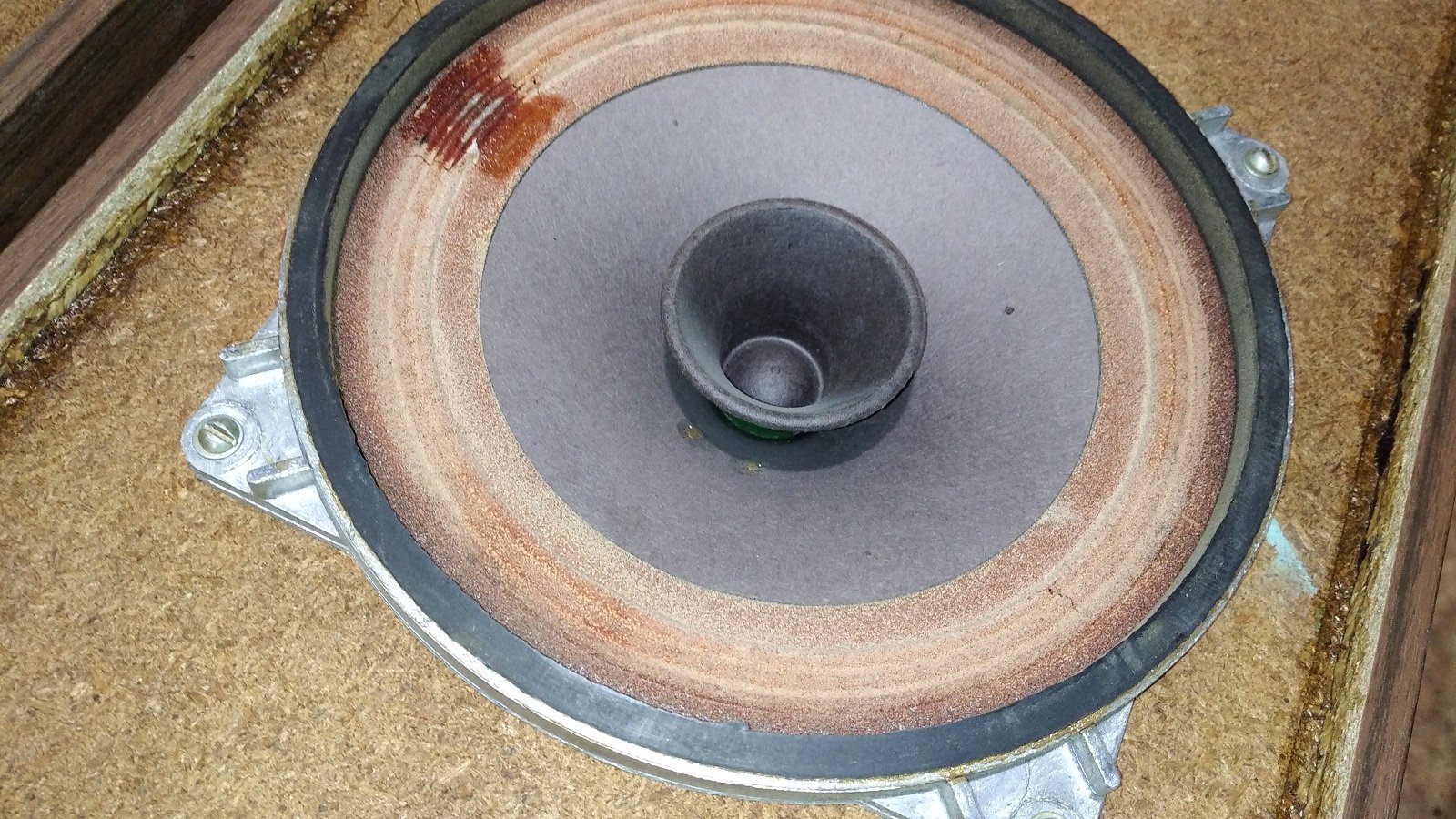

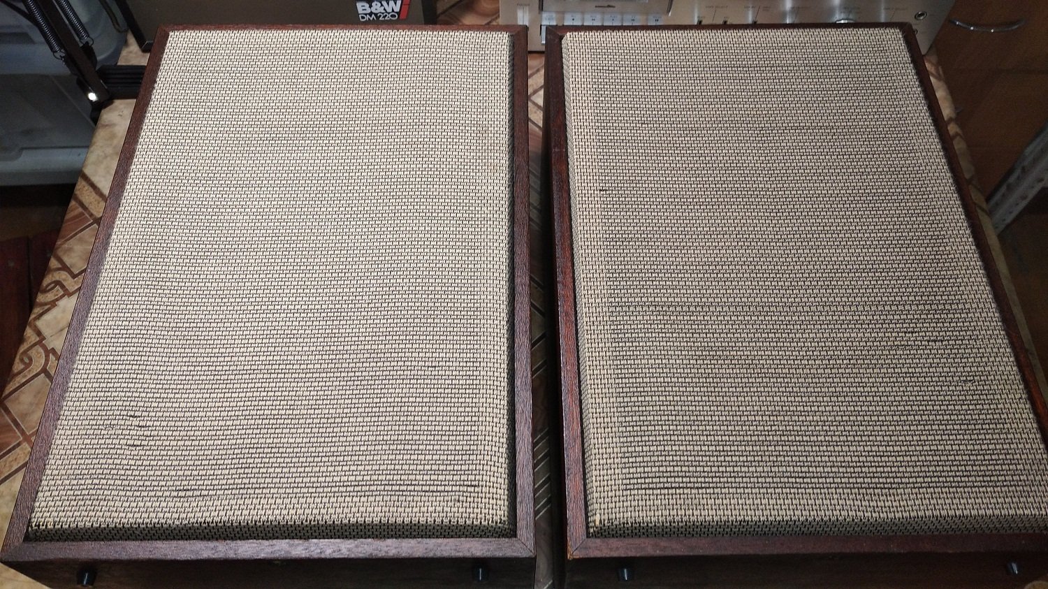

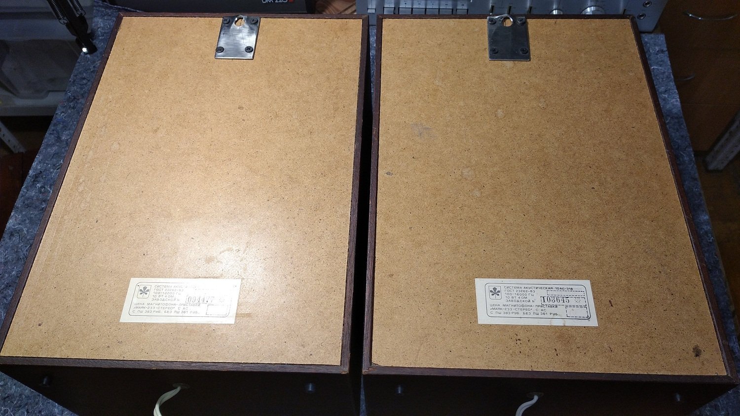

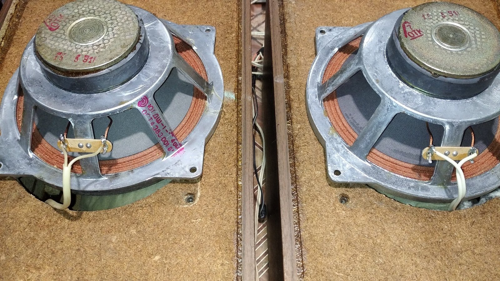

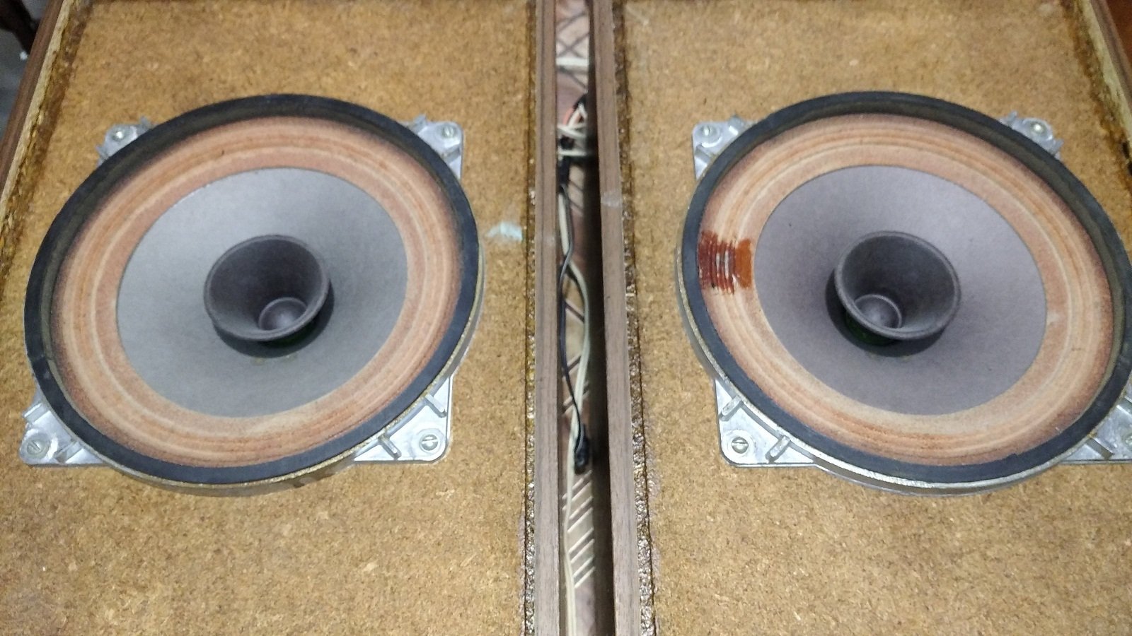

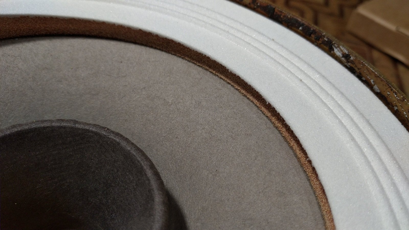

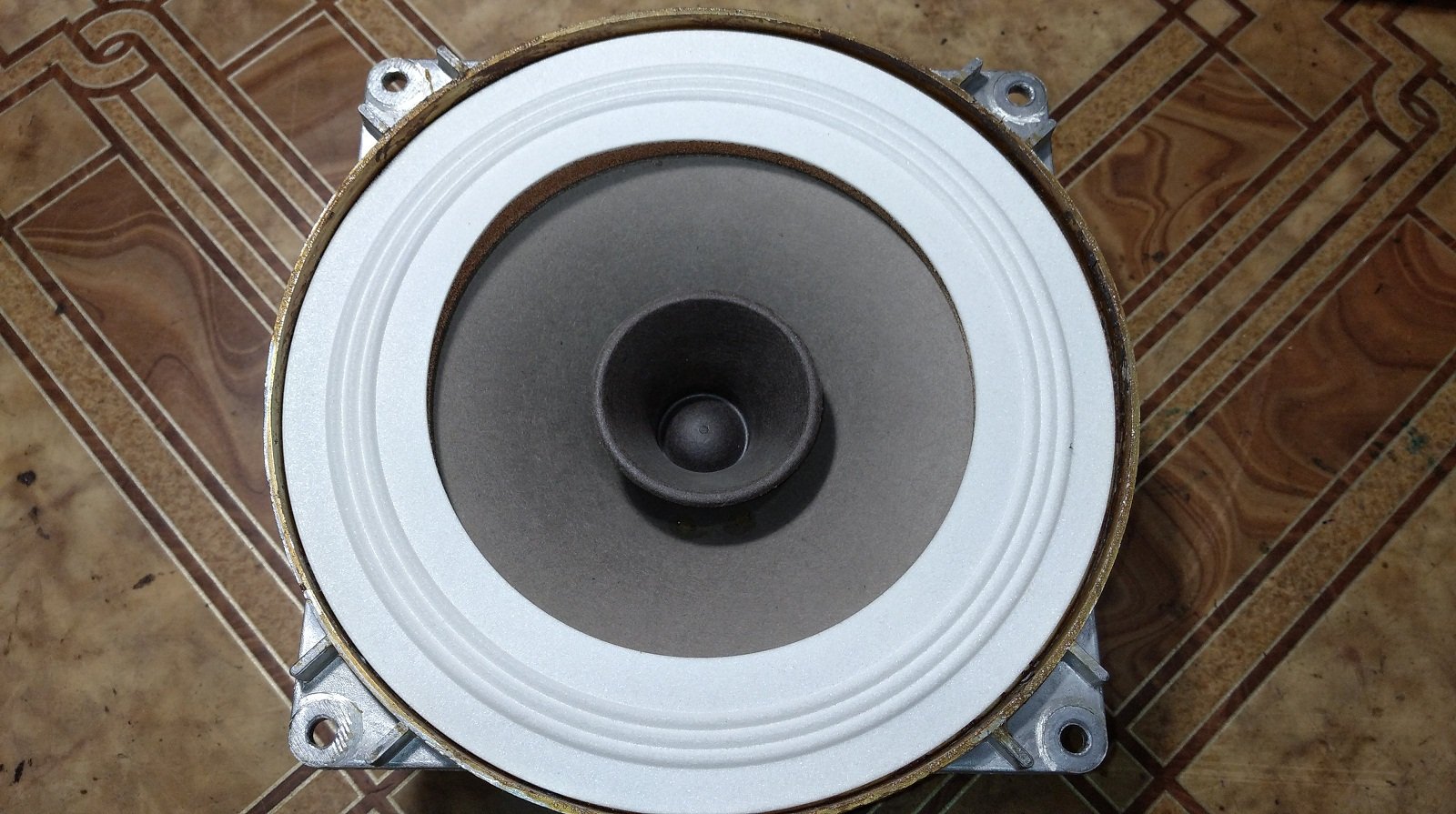

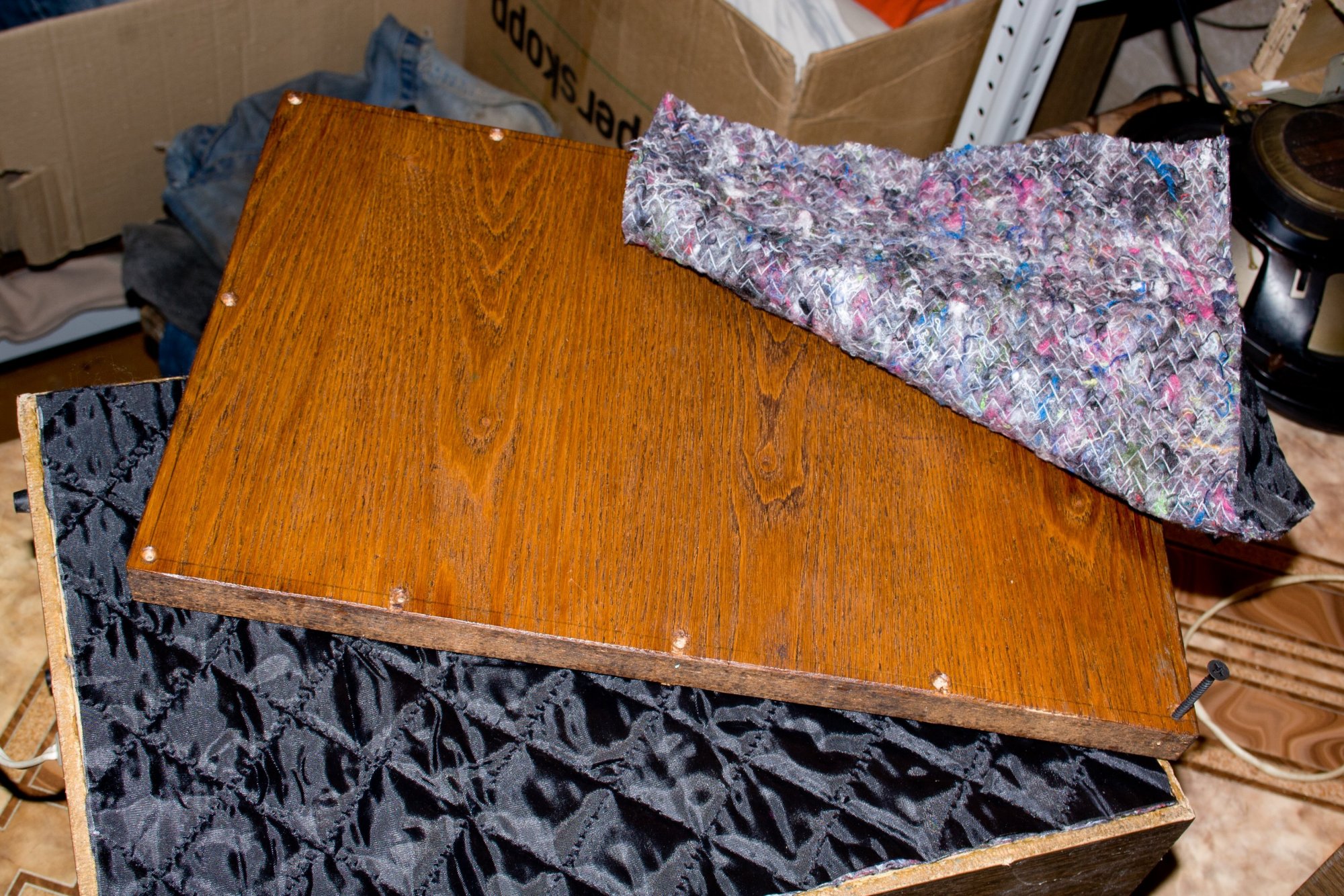

Привет всем опять)

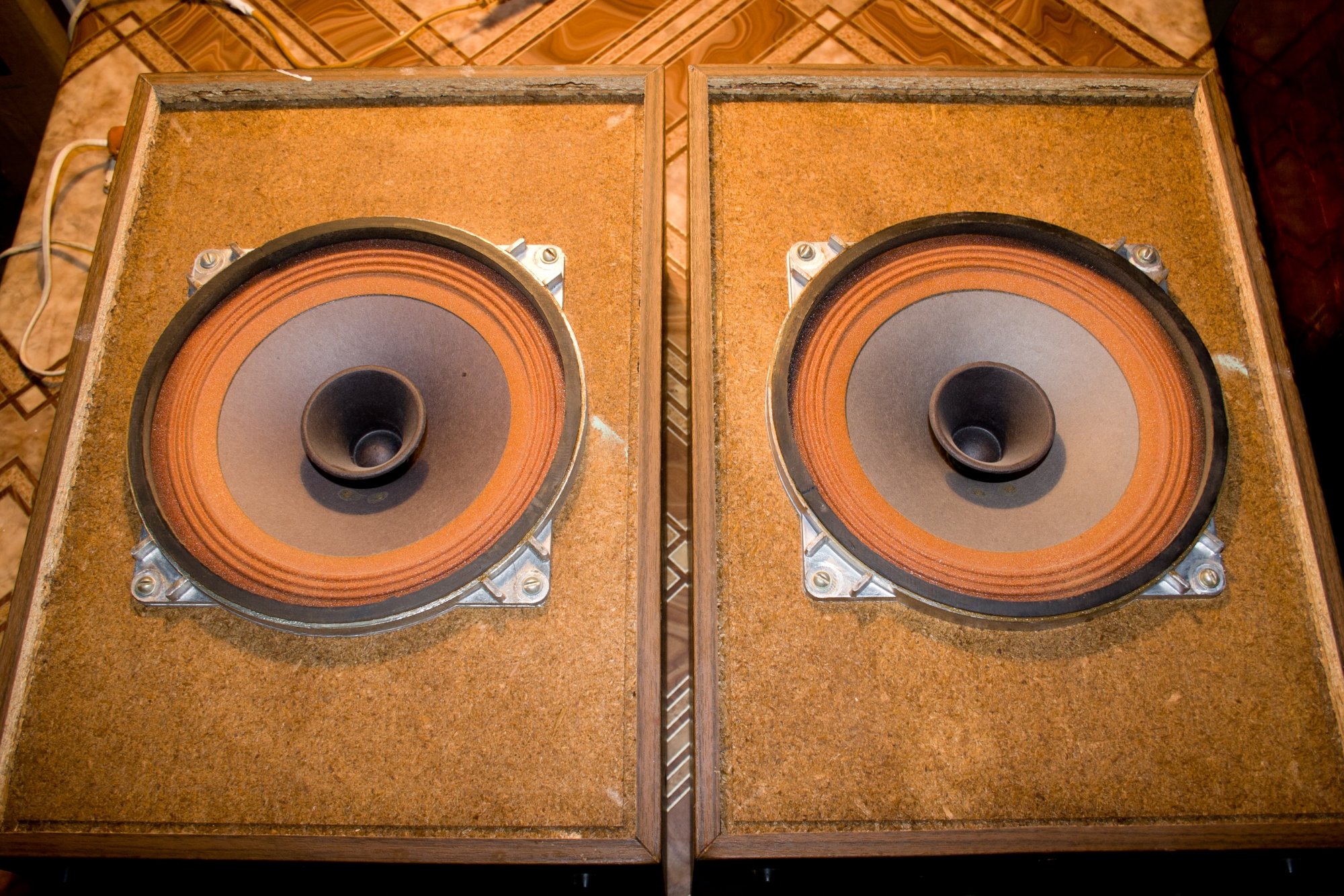

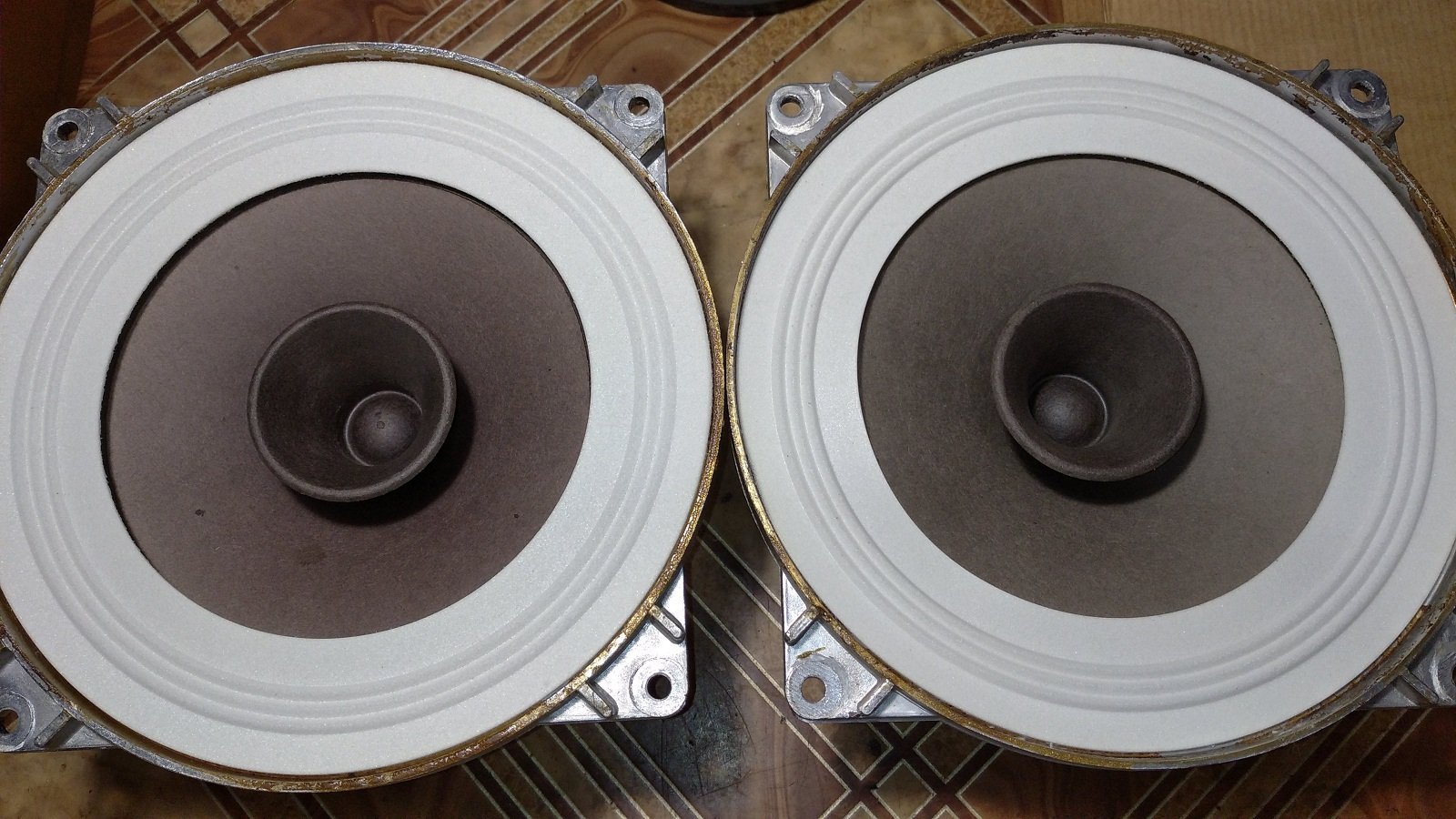

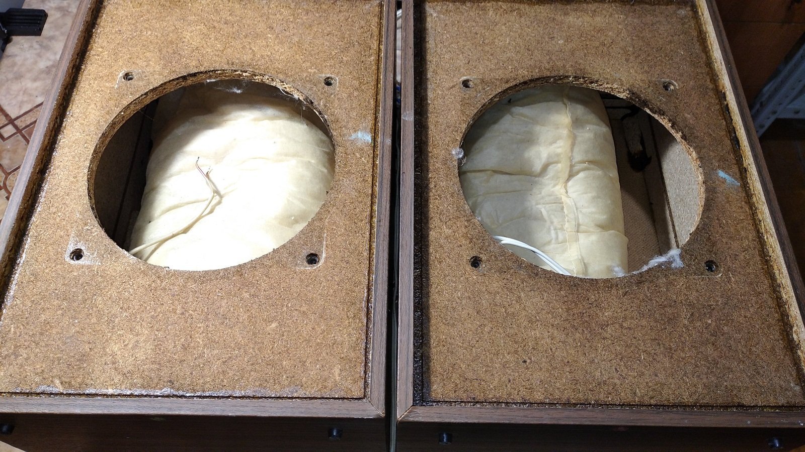

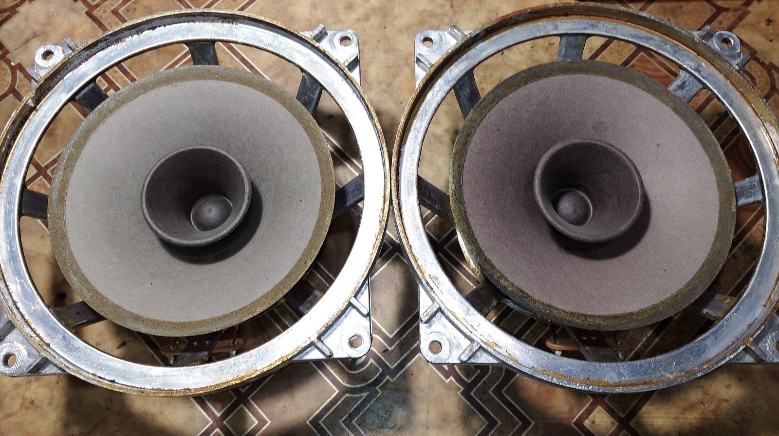

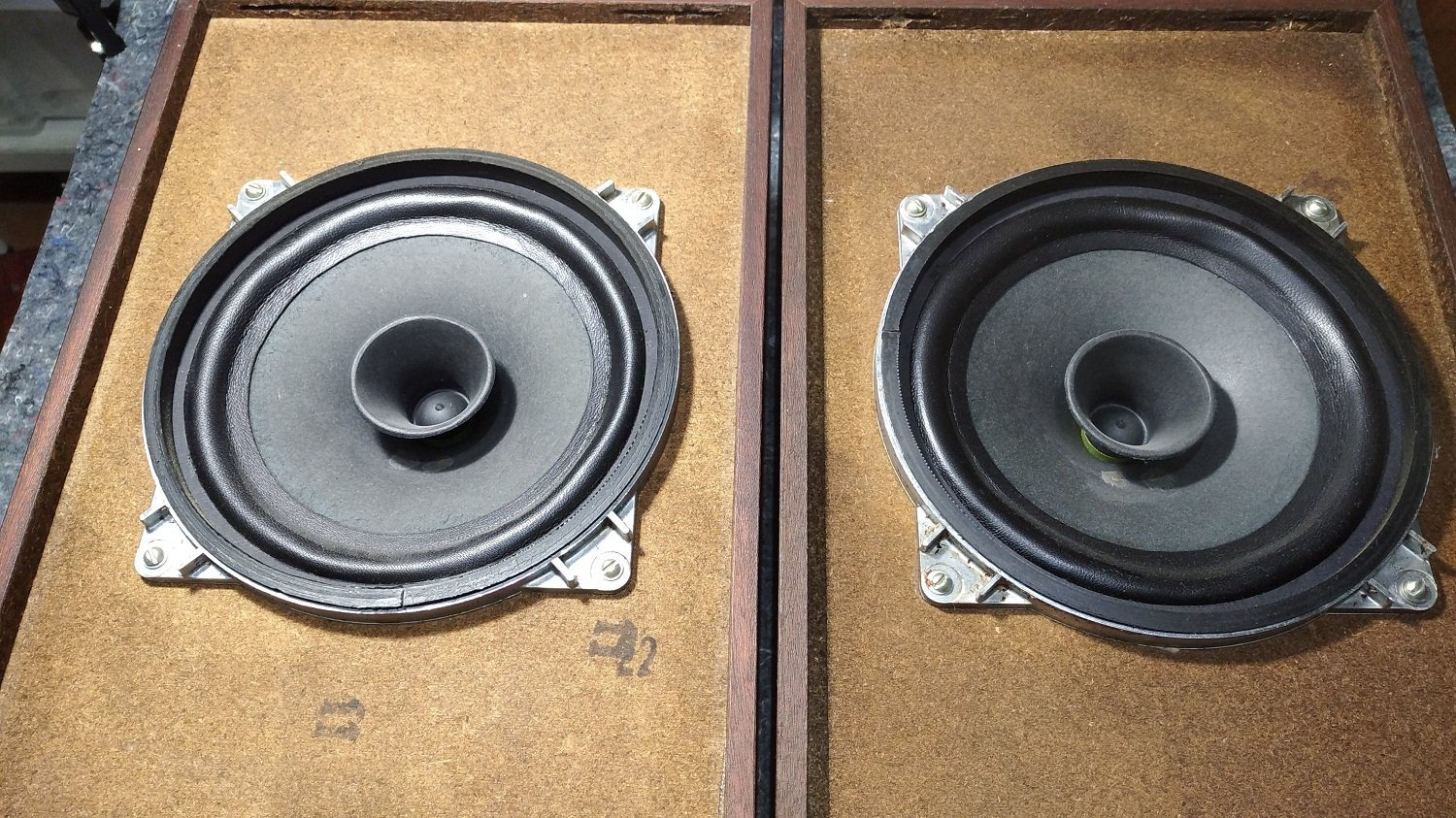

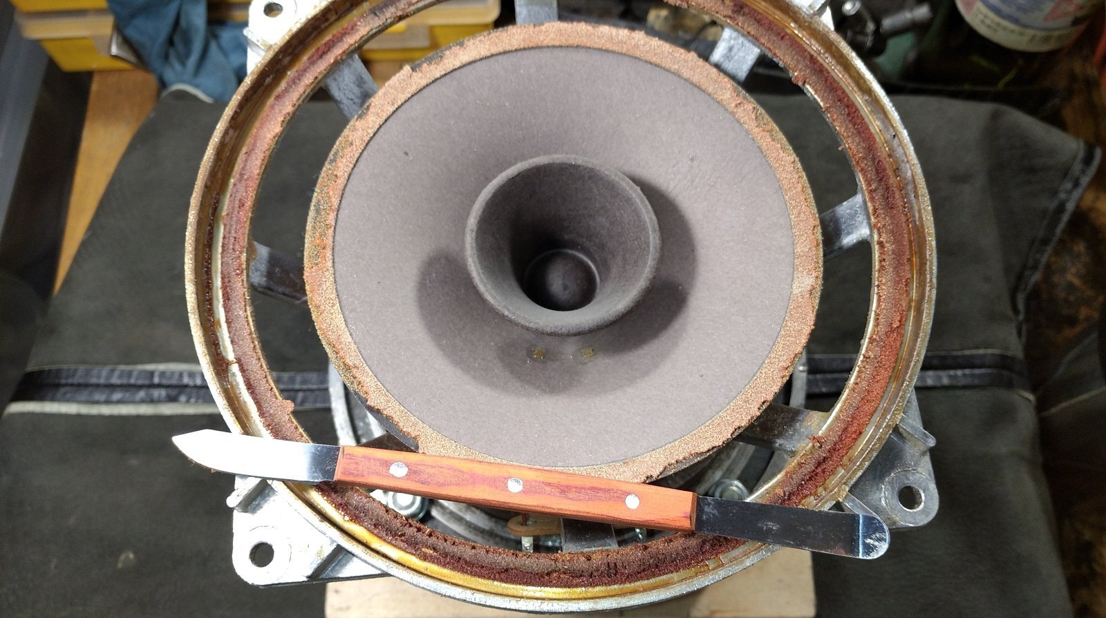

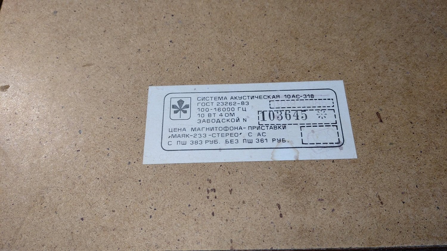

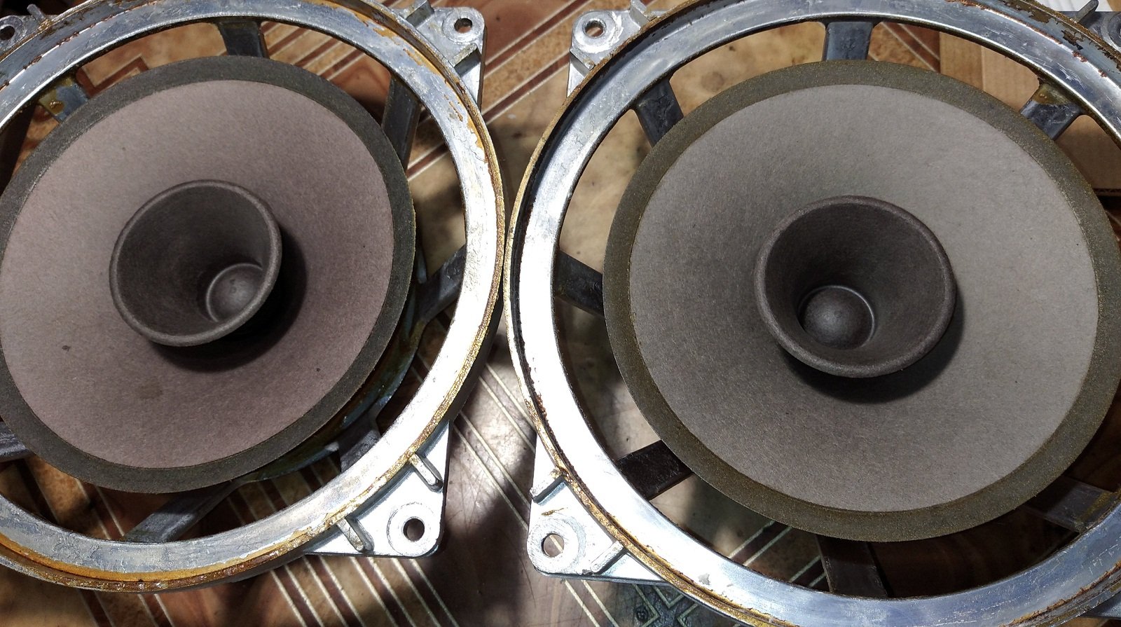

Лазил по своим архивам,наткнулся на фото небольшого ремонта этих АС.

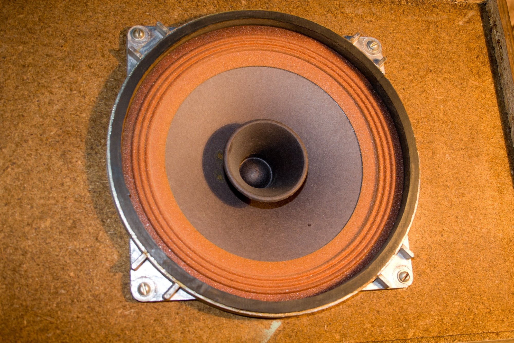

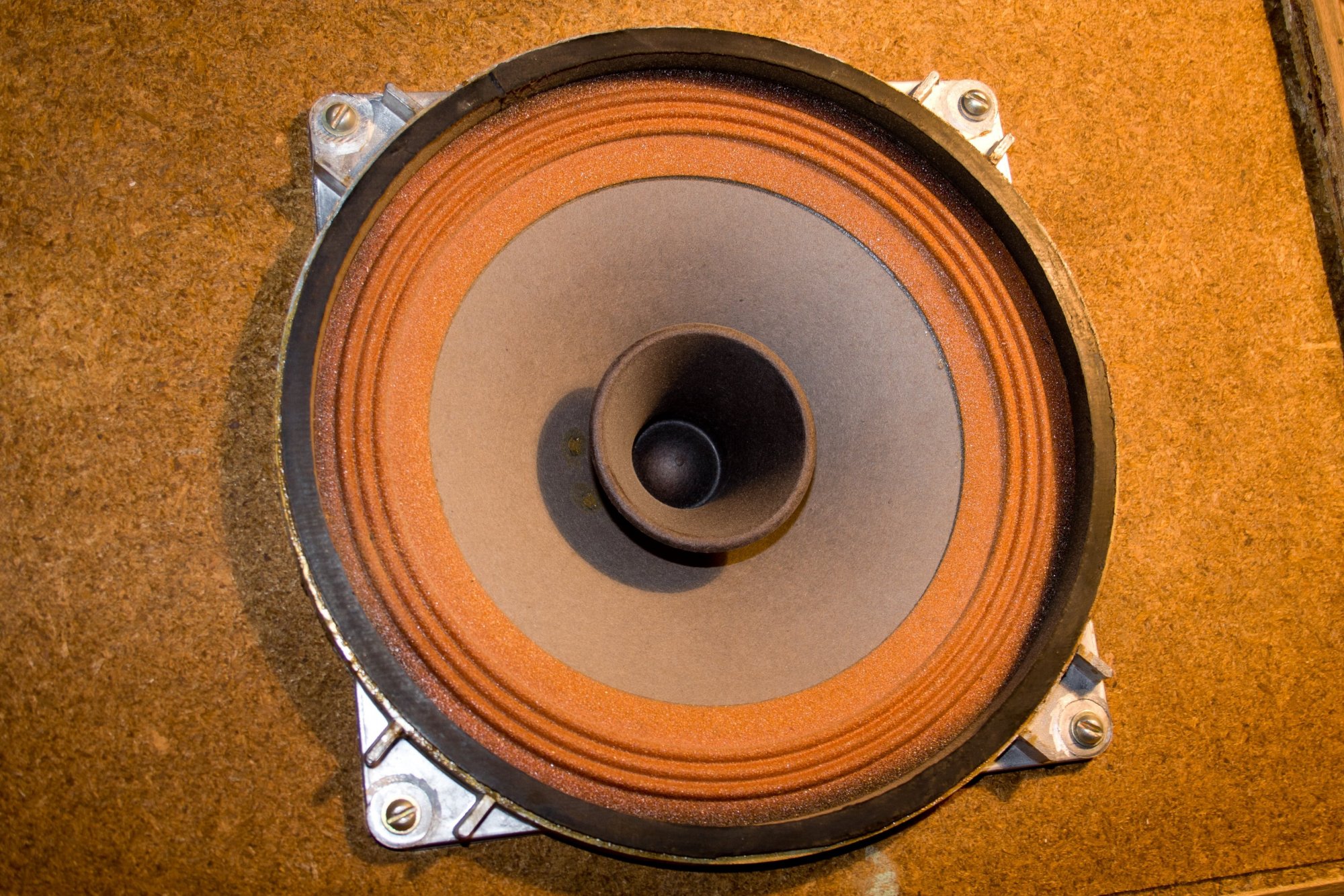

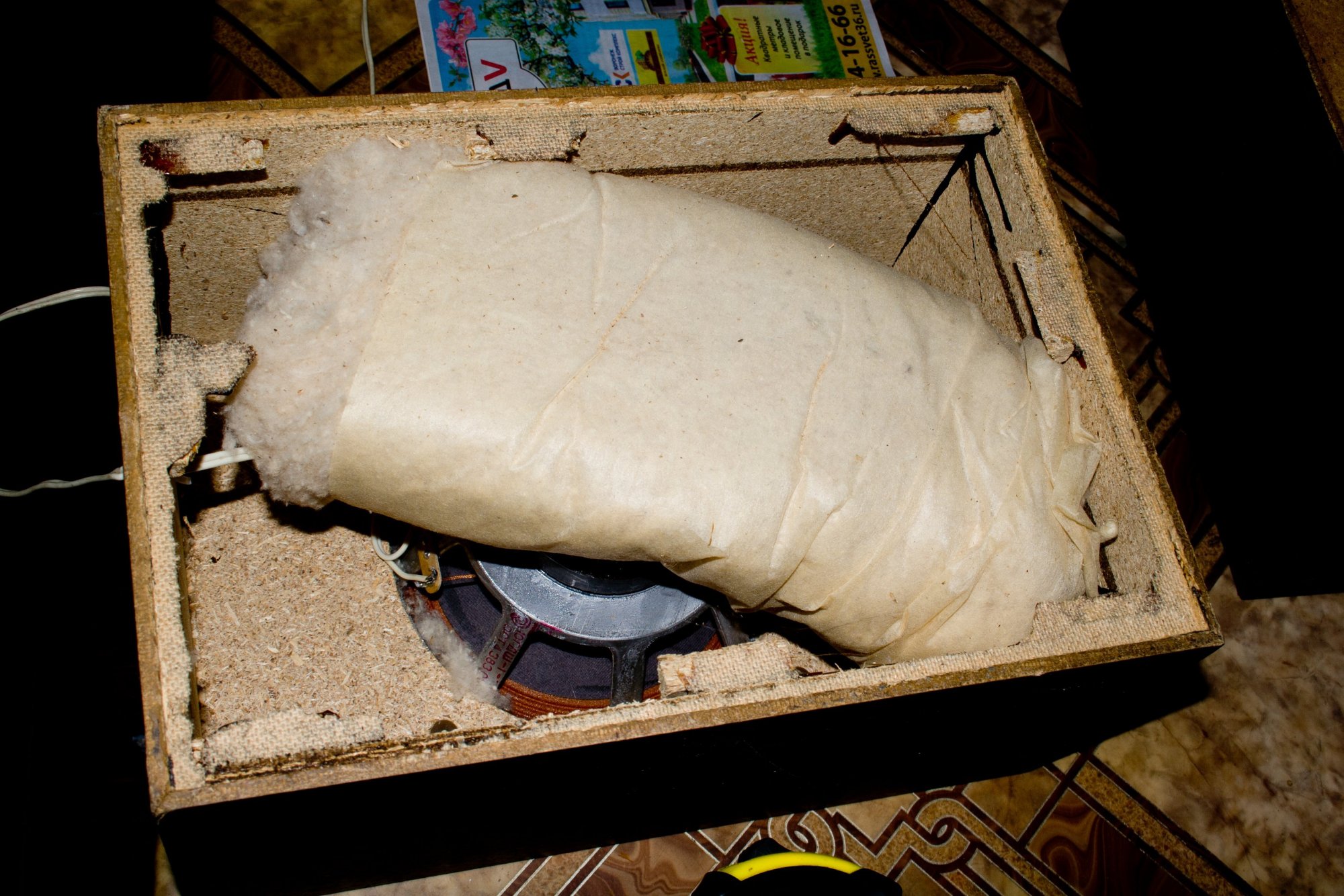

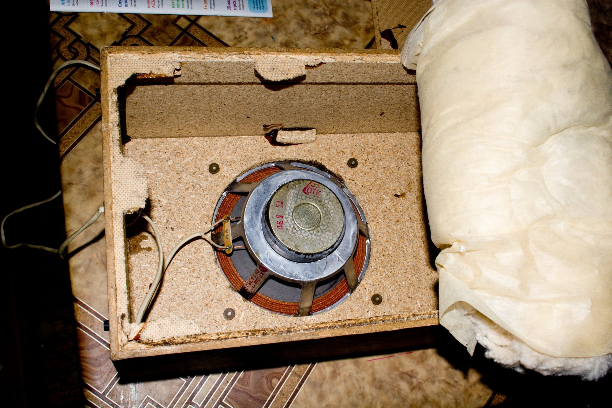

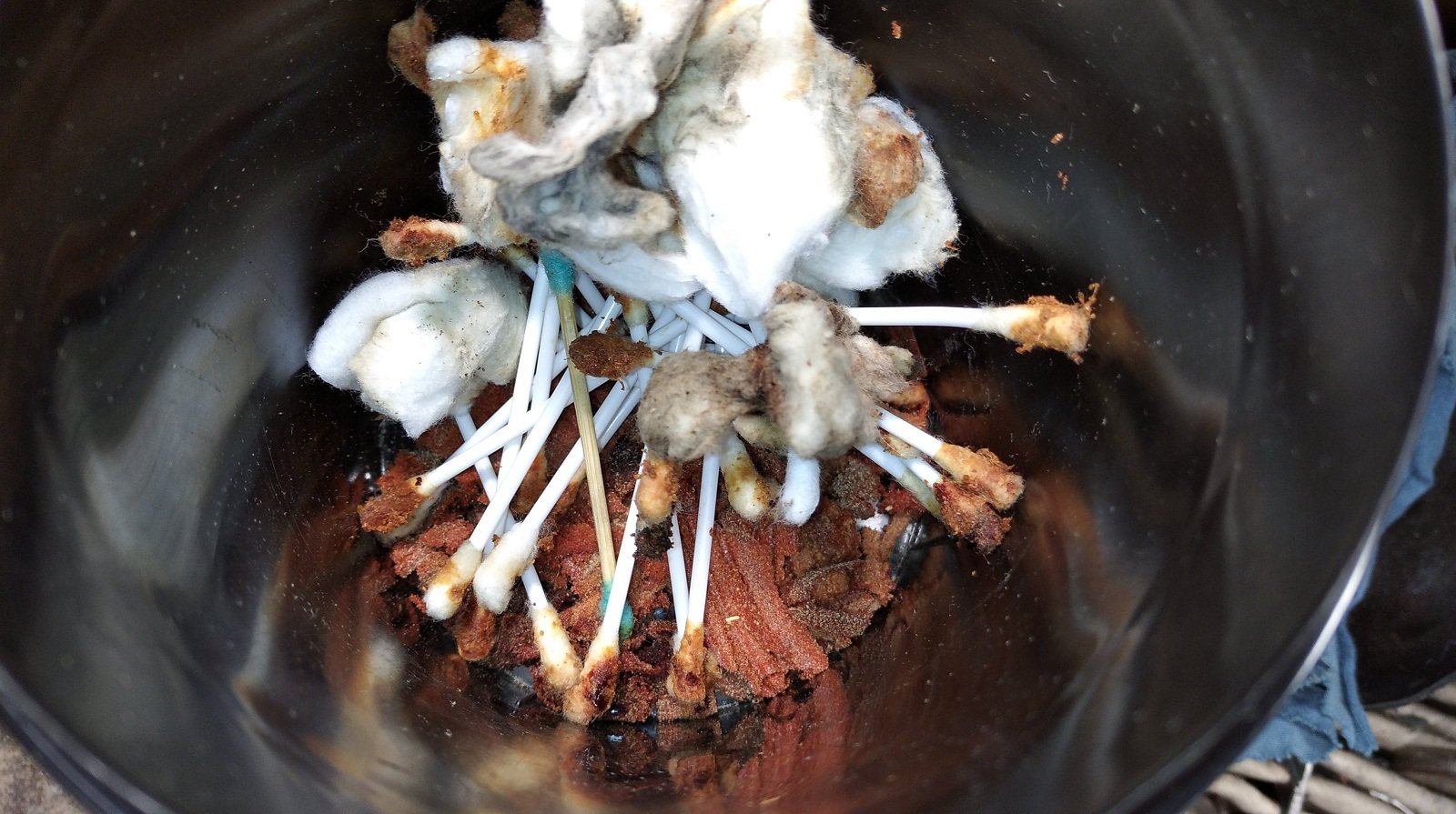

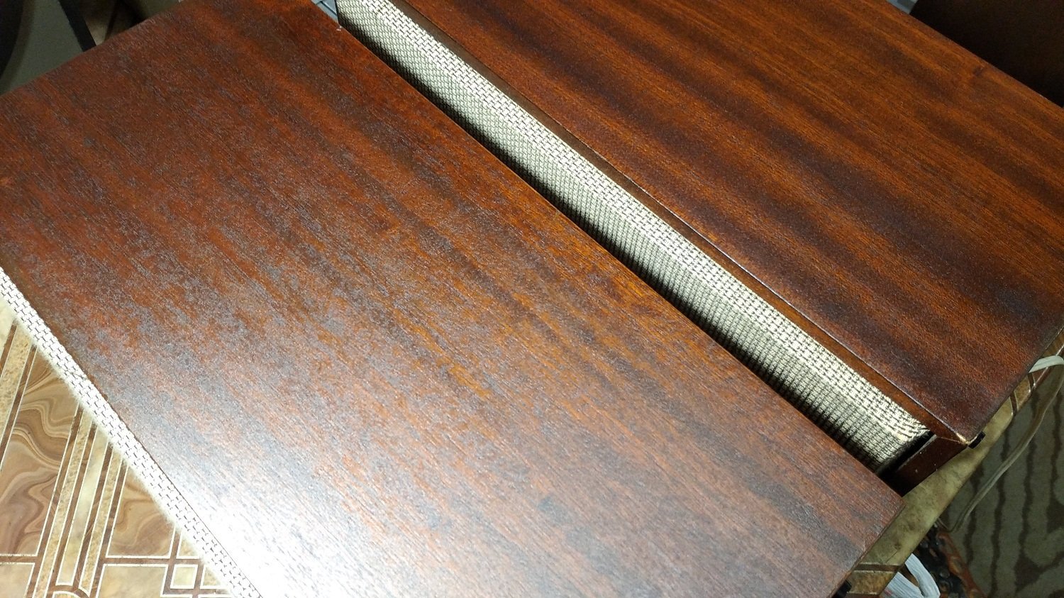

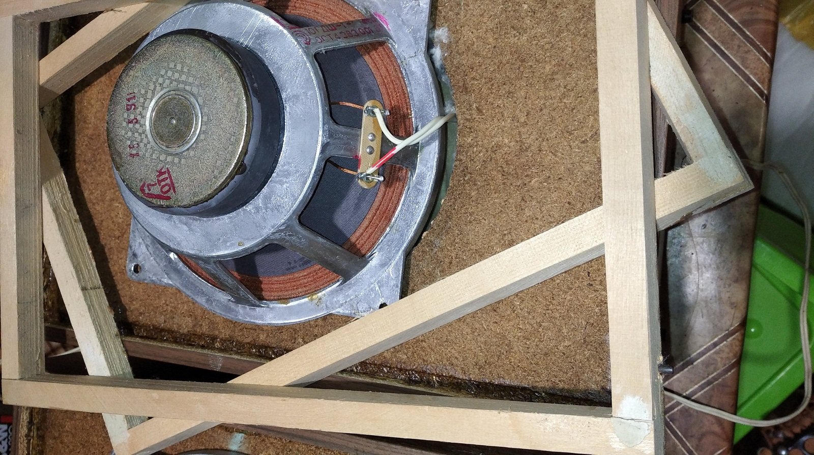

Мне их давно отдал шурин,и они года 3-4 просто лежали в гараже на полке.В 18,наткнулся,решил всё таки послушать,и звук очень понравился,решил привести в порядок.Были щели у задней и передней панели,всё проклеил герметиком,и на заднюю стенку из ДВП добавил через прокладку, один слой из ДСП от советского шкафа конца 70х годов,так как она просто вибрировала и ходила туда сюда.Это дало отдачу на низах лучше,да и общий звук системы улучшился,когда избавился от всех щелей в корпусе.Да и сами корпуса,стали намного тяжелее ,прочнее и собраннее.Грили на фото не попали.Или не фотал.Интересно,что ватный валик,просто завёрнут в бумагу,а не марлю.
Может надо было заменить?
Кстати,как раз на фото можно увидеть примерную толщину корпуса,что обсуждалось в теме 222х или 223х кажется.Она точно не 10мм,хотя кто знает)))

...добавил через прокладку, один слой из ДСП от советского шкафа конца 70х годов,так как она просто вибрировала и ходила туда сюда.Это дало отдачу на низах лучше,да и общий звук системы улучшился,когда избавился от всех щелей в корпусе.Да и сами корпуса,стали намного тяжелее ,прочнее и собраннее.
ОК. Теперь в задней стенке сверлим 30-40 отв. Ф10-15 мм и делаем ПАС. Немного распушенного синтепона/холофайбера/ваты в ящик (по вкусу, в зависимости от общей площади ПАС).
Drakonian
5 Май 2021
4,737
2,563
126
СССР
Воронеж
Не не не,хорош.И их уже не просверлишь.Сверло намотает всё что внутри между стенок.Ещё и не уверен останутся они у меня,они сейчас в другом доме.А может и в другой проект пойдут или к новому владельцу какому.

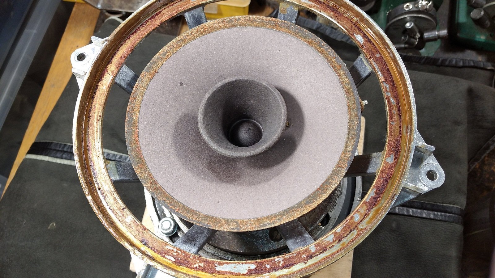

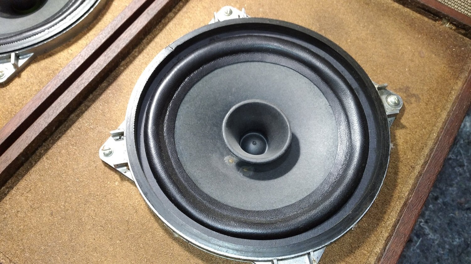

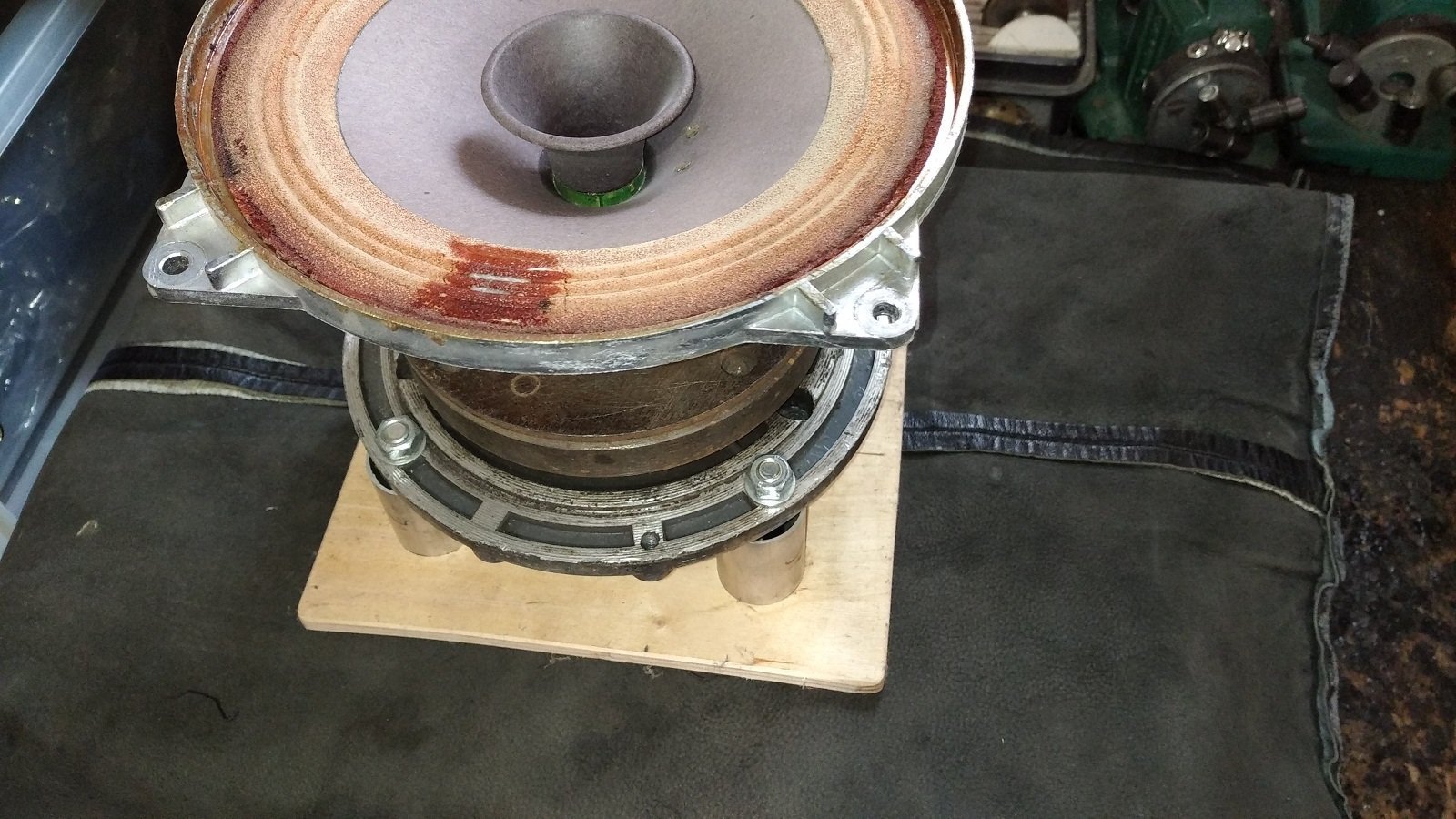

Даёшь замену подвеса! Он сгнил... smile_8

Подвесы морковного цвета целыми не бывают. Разве что до первых звуков.
Ну,018я на таких,только ещё хуже 3 месяца продержались,пока инфранизом не выдавило. а 318е у меня больше полугода играли вполне нормально.Да и потом не раз включал.
