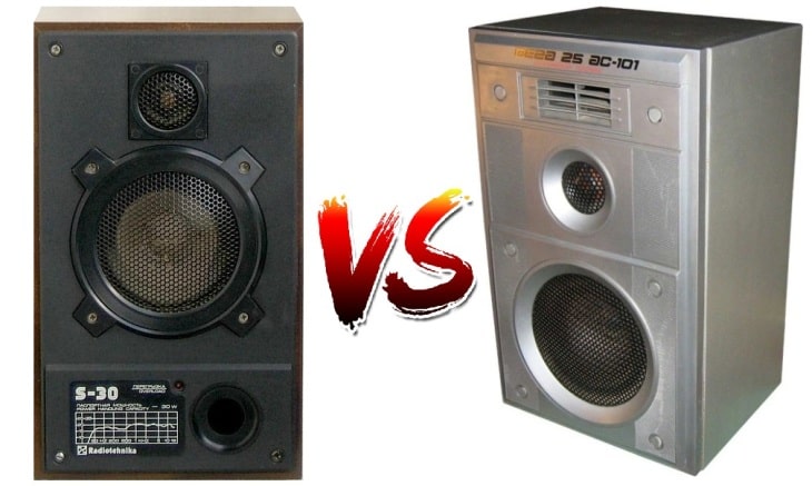

Так как на сайте уже собрана практически полная коллекция акустики и динамиков СССР, я попробую делать сравнения между двумя похожими моделями. В нем не буду писать в сторону своего выбора или симпатий, а лишь приведу видимые факты.
Начну с 15 АС-109 Вега и S-30 Radiotehnika – это полочные 2-х полосных АС с фазоинвертором. Они довольно популярны и многим знакомы. Внешни отличаются кардинально, но расположение динамиков у обеих АС по центру, вдоль вертикальной оси, только у “Веги” выход трубы фазоинвертора находится над ВЧ динамиком, тогда как у “S-30” сбоку, под НЧ динамиком.
Полная статья на сайте ldsound.ru

Здесь можно спорить бесконечно, но считаю, что каждая АС имеет свою привлекательность, которая уже давно стала классикой. Лицевая панель у обеих закрыта декоративной пластмассовой накладкой. Динамики защищены металлическими сетками. Один минус у “Веги”, отверстие трубы фазоинвертора немного прикрыто и это мешает прохождению воздуха на больших амплитудах, что создает небольшие помехи.
Корпус
У “Веги” и “S-30” выполнен из фанеры и сверху фанерован шпоном. Толщина панелей корпусов около 12 мм. Внутренний объем примерно равен так же как и внешние размеры корпусов. Изнутри у “Веги” задняя стенка оклеена поролоном толщиной 10 мм, у “S-30” внутри находится вата.
Динамики НЧ
Вега имеет более мощные динамики 25 ГДН-3-4, это позволяет получать больше мощности и более низкие частоты в сравнении с “S-30” (25 ГДН-1-4). Ферритовое кольцо у “Веги” внешним диаметром почти с саму корзину. В остальном материала идентичны.
Динамики ВЧ
Здесь так же у “Веги” установлены более мощные динамики 10 ГДВ-2-16, которые устанавливались в топовые 3-х полосные АС. У них выше чувствительность и больше мощности. У “S-30” стоят 6 ГДВ-1-16, они не такие мощные, у них меньшая чувствительность, но они так же устанавливались в АС высшего класса. Площадь излучателя и материал одинаковый.
Фазоинвертор
У “Веги” щелевой порт площадью 13 см2 и настроен на 45 Гц, у “S-30” круглый площадью 7 см2, настроен на 50 Гц. Материал трубы у “Веги” из пластмассы, тогда как у “S-30” поролон, который со временем начинает рассыпаться. За счет большей площади, формы и материала “Вега” полностью выигрывает.
Электрические фильтры
На всех моделях выполнены из хороших элементов, катушки на воздушных сердечниках, конденсаторы неполярные, бумага или пленка. Вот только у “S-30” добавлена схема перегрузки (влияние ее на качество звука спорное) и сам фильтр выполнен на плате текстолита. Схемы примерно схожи, порядки те же, но у “Веги” нет гасящего резистора на ВЧ. У “S-30” срез на НЧ динамике выполнен «круче» в плане графика и правильнее.
Звучание
Мне довелось послушать обе АС. У “Веги” звучание будет интереснее, за счет более глубоких низких частот. Но, если слушать не громко, то “S-30” играет приятней. По максимальной мощности “Вега” выиграет, хоть в характеристиках и приведена паспортная мощность в пользу “S-30”.

катушки динов мидов практически идентичны и откуда у Веги больше мощность и да Радиотехника естественней по звуку
Та и другая, полное фуфло, еще могу приплюсовать десяток других, сходных по звучанию. Хоть какие L,C ставьте, говно.
Хотя, недавнее знакомство с динамиками 25ГДН3-4 крепко порадовало , хоть какой-то динамик создан прилично и с запасом по добротности. S30 вообще мрак, грохочущая картонная коробка. Пищалы и там и там гадкие.
