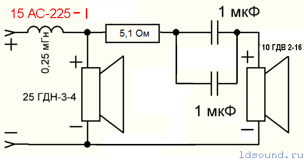

Взяв компоненты со штатного родного фильтра, подключил катушку к НЧ, а пару кондесаторов между собой параллельно, и вместе с резистором к ВЧ. В итоге, получились этакие фильтра 1 порядка.

Итак, по состоянию на сейчас, я отсоединил катушку от НЧ, (играют весь диапазон) в обе колонки поставил "новые" 25 ГДН-3-4 с мягкими подвесами, при этом освежил еще их немного силиконовым спреем, в обоих колонках внутренние стенки проклеены войлоком, и объем заполнен разрыхленных ватой.
Сейчас вроде играют прекрасно. Однозначно лучше, чем все варианты до этого. Бас предостаточный, мягкий, ничего не режет ухо, все на слух приятно и сбалансировано. Инструменты близкие к живым, вокал ... Теперь точно никакого саба не надо. Но пока ложкой дегтя являются тяжелые жанры. Если в треке нет сильных загруженных низов, то серединка замечательная, никаких нареканий, но как только начинается мясо, то все сливается в неразборчивую кашу. И чем тяжелее музыка, тем все более плачевно. Рамштайн слушать просто невозможно, хочется плакать. Заметил я это не сразу, потому что в основном слушаю synthwave.
Специалисты здесь утверждают, что 25 ГДН-3-4 это невероятные динамики которые должны идеально играть вплоть до 5 кГц, и мою проблему можно решить грамотными фильтрами. Так, готов почитать, и попробовать ваши рекомендации. Как заставить эту АС НЕ загибаться от тяжелых жанров.

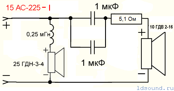

Первая схема хоть на что-то похожа. Вторая несет грубейшую ошибку, вч динамик включен параллельно басовику. Обе схемы звука не озонируют, естественно.
Первая задача- получить ровную ачх в районе нижнего среза басовика.
Для этого нужно знать параметры басовика и объём ящика.
Можно в первом приближении взять паспортные данные. По ним считаем объём, частоту настройки оформления . Потом проверка по генератору, хотя бы, на слух.
Дальше выбор фильтра, чтобы полка басовая тянулась до частоты стыка с пищалой ровно , без выбросов на средине, тогда и стык будет корректный. Продолжение следует.
Первая схема это родная. Там НЧ играет во всю, а ВЧ порезан 3-им порядком, и подключен через резистор для выравнивания разниц в чувствительности. Вторая схема, это обычные фильтра первого порядка (естественно не посчитанные, а так, скажем на глаз), только конденсаторы для увеличения емкости подключены между собой параллельно, + тот же резистор. Сейчас просто отключил катушку, и НЧ, как и изначально по заводу играет весь диапазон. Настоящая схема отличается от родной только ВЧ динамиком и его фильтром. Я конечно могу сильно заблуждаться, поправьте если что.
вторая схема- с грубой ошибкой, смотрите точку включения вч контура.
Все верно, схема не правильно нарисованная. Но подключал я "правильно", и ВЧ контур был подключен вверху в точке перед катушкой. Просто перерисовал неудачно. Вот так должно было быть.

Басовик напрямую= перекос звука в средину, дефицит баса и крик .Так нормальные не делают.
По вч фильтру. Он третьего порядка, что сразу гадит звук и делает его кислотным, невыносимым. Хотя там что-то где-то в теории по фазе удачно.
Резистор на входе фильтра, тем более. конский, на 5 ом, обваливает все его настройки к чертям.
АЧХ получится идиотская. Так нельзя. Сперва фильтр формирует ачх, потом делитель или гасилка приводит отдачу пищалы к нужному уровню, не трогая ачх. А здесь все через задницу.

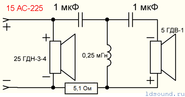

Насчет примитивной схемы "катуха +кондер +гасилка." Звук неплохой, с минимальной обвеской. Но. Пищала часто шкварит незадавленным резонансом внизу. шипит змеиным шипом.
0,25 МГН для басовика мизерно мало, берите сразу 0,68мгн.
А пищалку я часто шунтирую резистором , ом 10-20, в паре с кондером получается прекрасный фильтр первого порядка, у которого пищалка шунтирована резистором. звук превосходен.

Увы, но эта примитивная схема работала хорошо только с родным динамиком с дубовым подвесом. На новеньких свеженьких 25 ГДН-3-4 эта катушка в 0.25 уже резала слишком низко, соответственно через это середина пропала. Поэтому, я пока отключил катушку, что в принципе убрало провал в середине, но размазывает картину в тяжелых жанрах. Для лучшего понимания, могу попробовать заснять на GOPRO о чем идет речь, там довольно качественно пишется звук, уверен? что того качества будет достаточно, чтобы услышать проблему.
Катушка -она нужна баланс выставить, бас- средина. И в зависимости от оформления, её значение меняется. И пока не увидите на экране басовую полку на фоне средины- гадать остается.
Хотя, с некоторым навыком, можно на роз шуме научиться подгонять эту катуху на слух.
Чтобы шум был ровный, без шкварок но и без одеяла на колонке. дело опыта.
А второе- есть разные варианты настройки басового участка: горизонтальный-мониторный, или с ростом отдачи вниз, так наз темный баланс. С ним небольшая колонка звучит увереннее .
Оптимальная катушка для 25ГДН-3-4 - 0,75 - 0,8 мгн. Сделать её несложно: берёте родную катушку из фильтра "Кометы", сматываете с неё весь провод и мотаете проводом 1,0 мм до заполнения. Получится примерно 0,8 мгн. И делаете фильтр от "Кубиков" Салтыкова или приводимую в той же ветке схему фильтра от Александра Бокарёва. Ну а совсем правильный вариант - заменить ужас под названием 3ГД-31 на 1ГД-50 по совету В. Шорова. Ссылки на Шорова я приводил в ветке про кубики. Это будет наилучший результат из простых решений.
