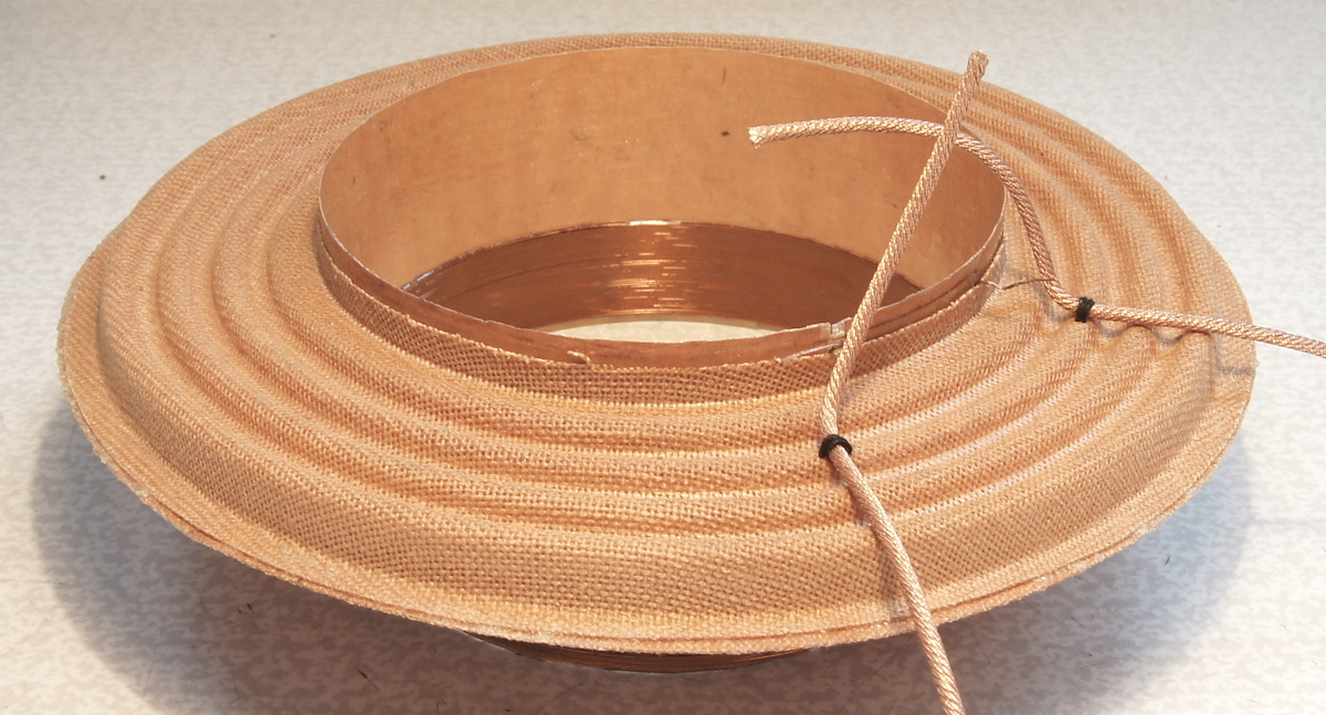

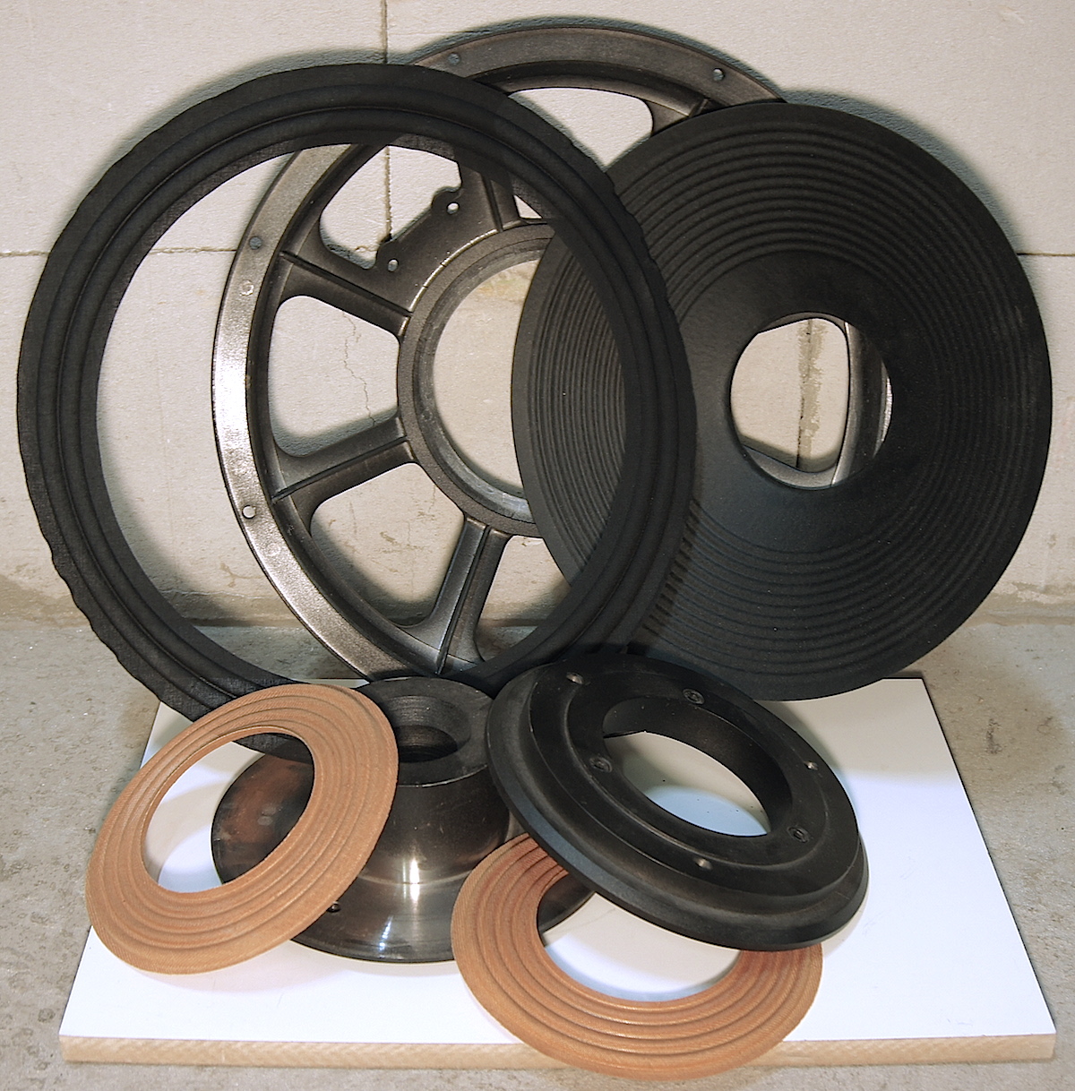

Поступило задание сделать басовую пятнашку, которая поедет на европейские соревнования, где должна победить по качеству звука. Хорошие мидбасы в системе уже стоят.
Вот такой набор:
ЗЯ планируется 55 литров, резонанс решили делать не выше 30-ти. Побеждать будем при помощи (все наверняка уже догадались) существенно большего по сравнению с конкурентами BL.
Сразу остужу пыл возможных критиков: победить при помощи мидбаса не получится. Таких любителей хватает, они всегда проигрывают по причине недостатка баса.
Напомню: правильный звук, привычный многим домашний звук и автозвук - три большие разницы.
3,954
505
83
Поэтому те, кто хочет выиграть ищут нормальные сабвуферы. И находят иногда.
Собственно динамик собран и упакован, сейчас уедет. Сфоткать не успел, но там смотреть особо не на что, выглядит так же.
Максимальная мощность которую сможет выдать усилитель в этот динамик 125 W.
Померил резонанс - 27÷28 Гц. Впустую потраченное время, целых 5 минут.
