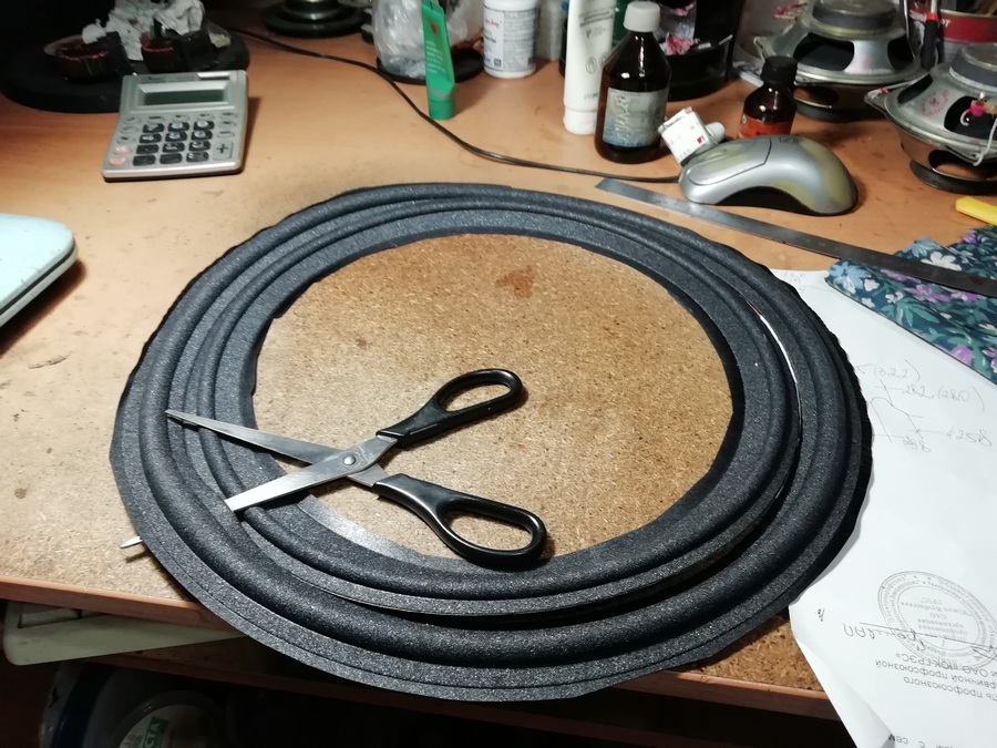

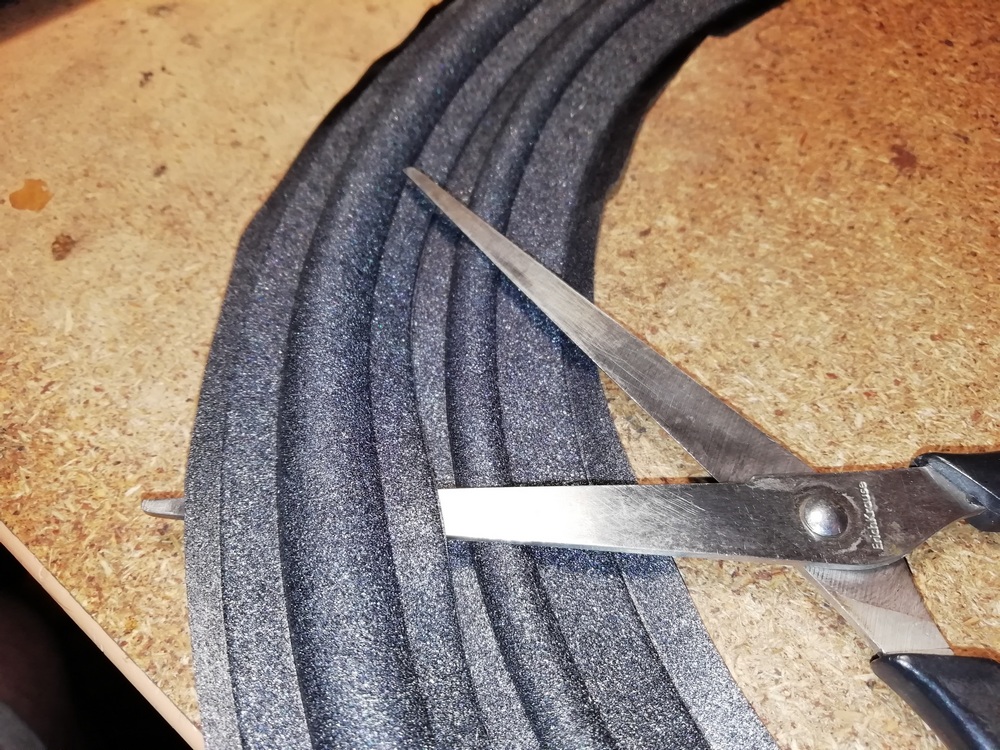

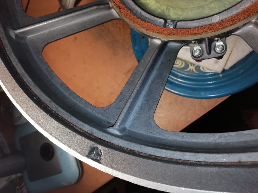

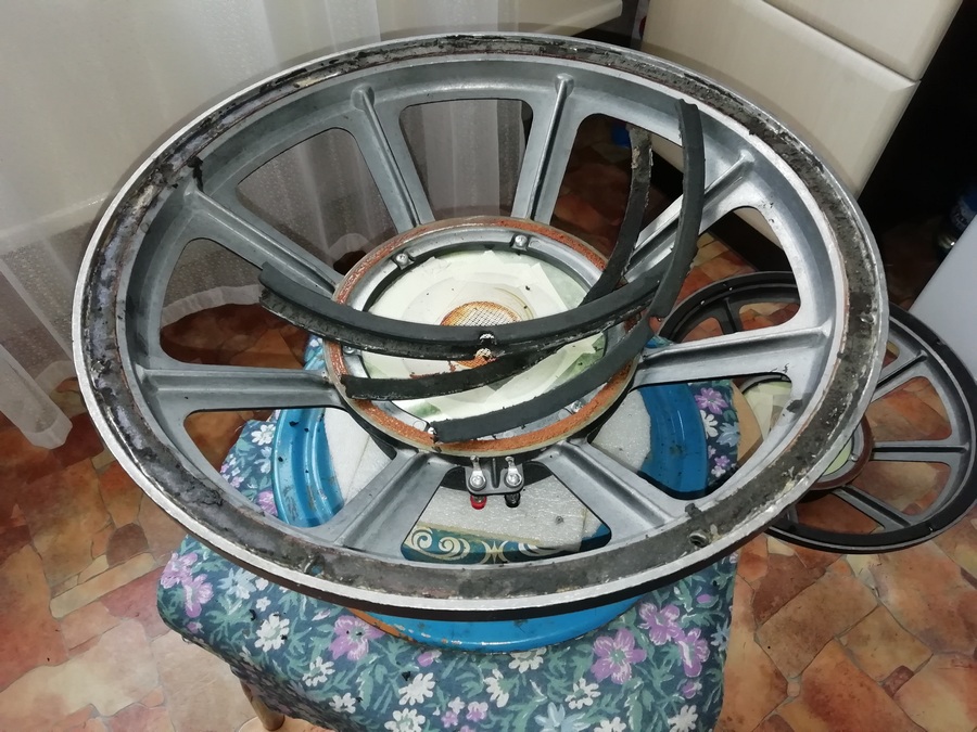

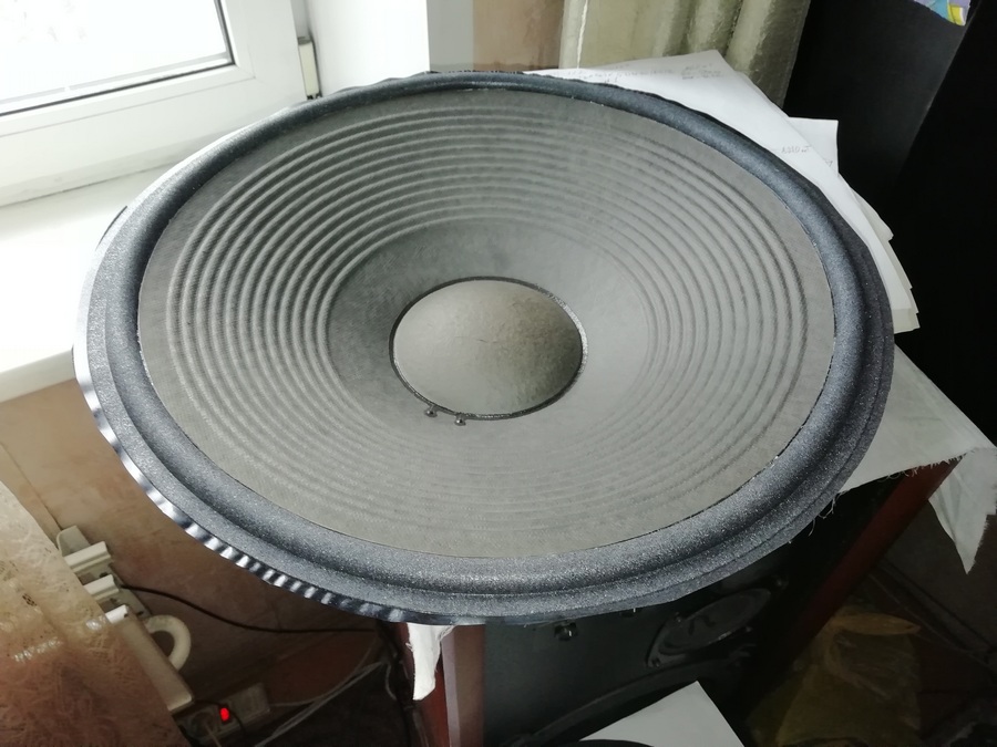

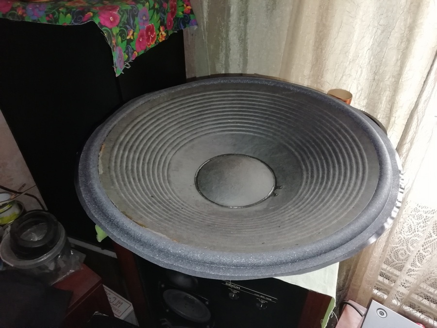

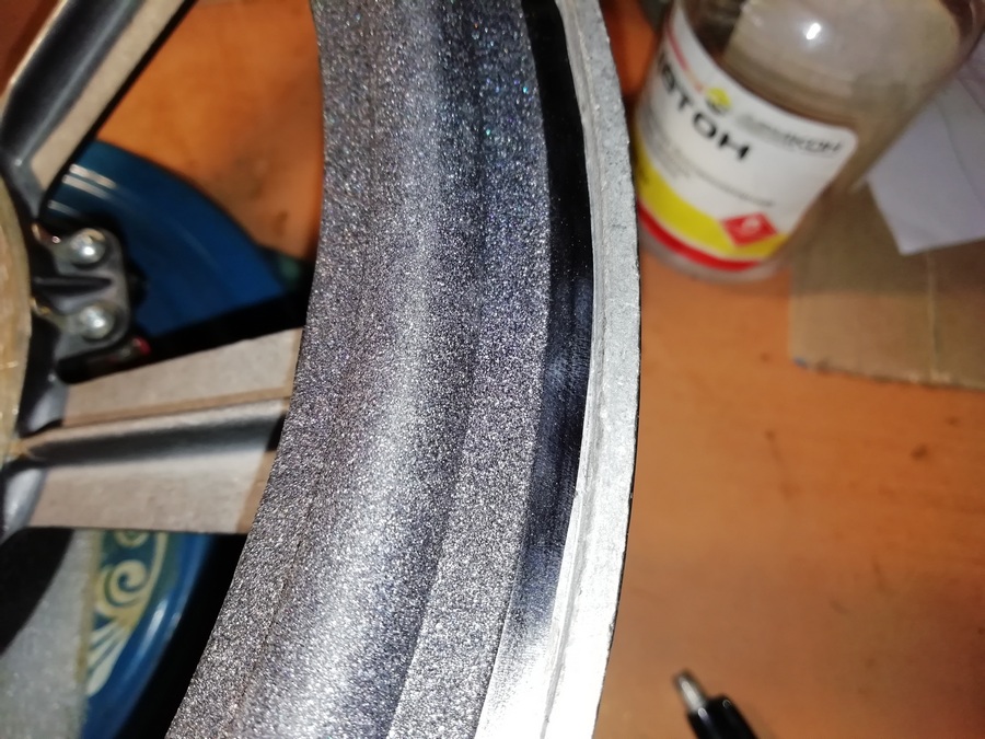

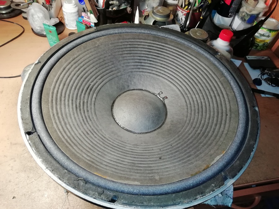

Так вот, купить оригинальные подвесы для этих динамиков Женьке не удалось и ему пришлось покупать в питерском "Диффузоре"....
Ранее, году в 2019, мне довелось менять подвесы на таких же пятнашках: "JBL 136A", а следом на 15": "JBL LE15A", так подвесы были оригинальными именно для данных динамиков. Где владельцы динамиков их раздобывали, я не спрашивал.

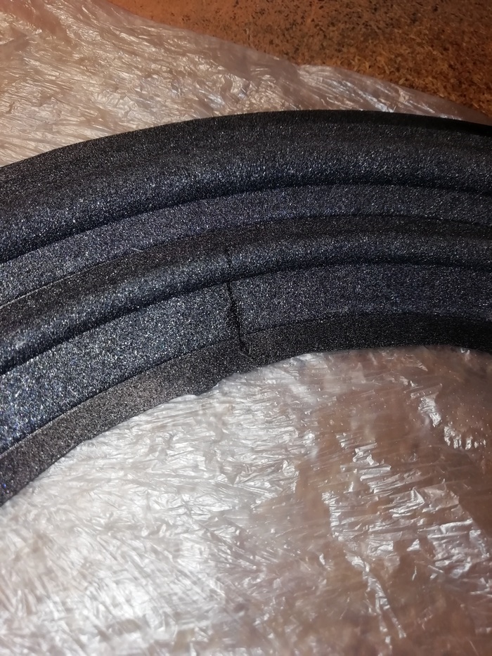

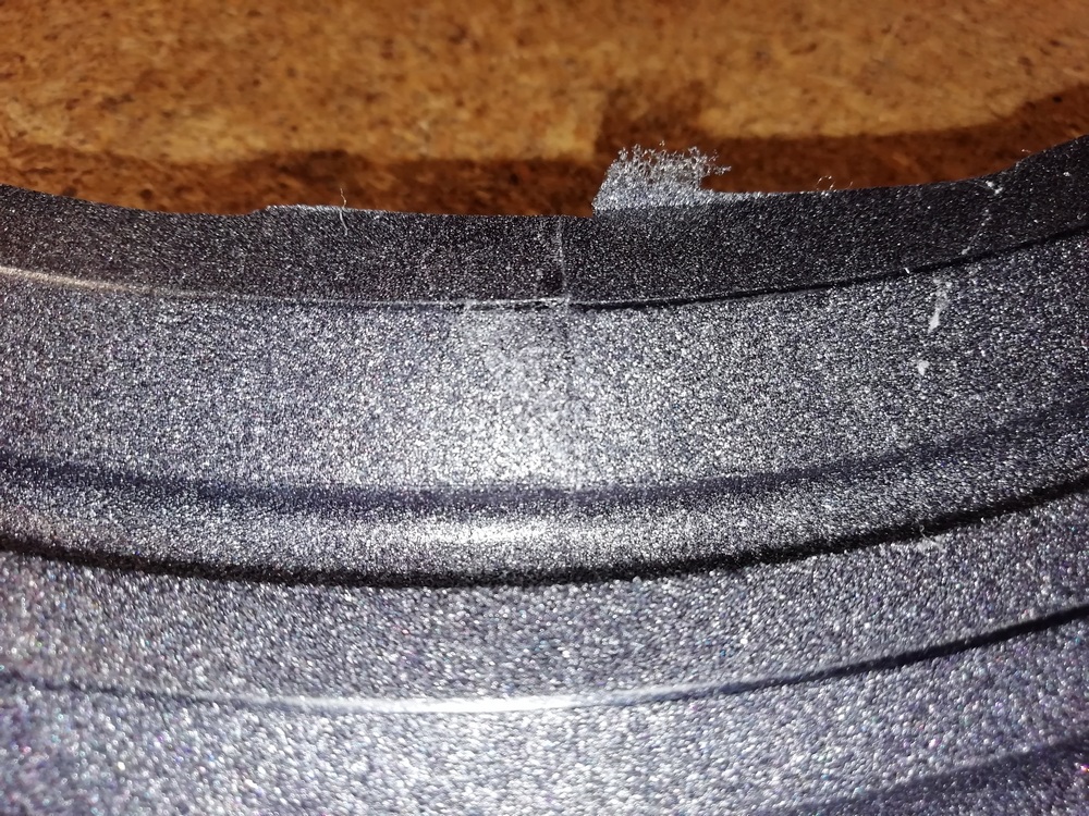

Как уже описывал данные подвесы в упомянутой выше теме, Сделаны они отвратительно. Причём пресс-форма под два диаметра подвесов. 15" и 12".

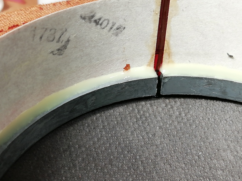

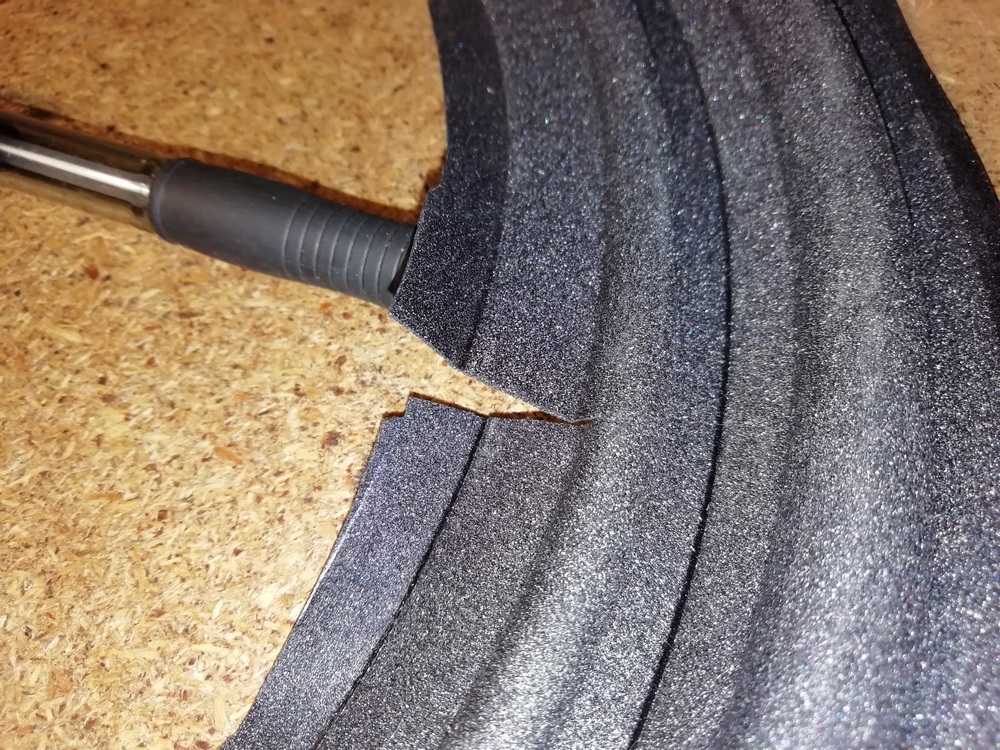

Подвес меньшего диаметра не отрезали, а разрезали для невозможности его дальнейшего использования.
Денег взяли, по словам Женьки, только за 15" ППУ подвесы. Причём он даже не знал, что к "его" подвесам приделаны другие. ОН был в недоумении. Знай он что имеются в одной связке ещё и 12" подвесы, он бы купил не раздумывая. Но... Что есть, то и есть.
Клеем Марс разрезы были склеены в торец

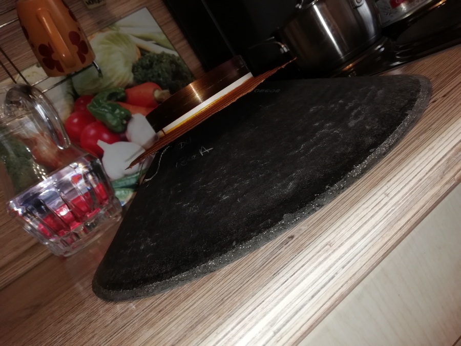

И затем отрезаны от пятнашек.

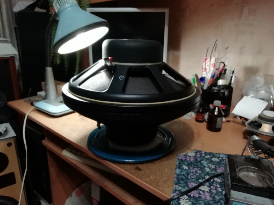

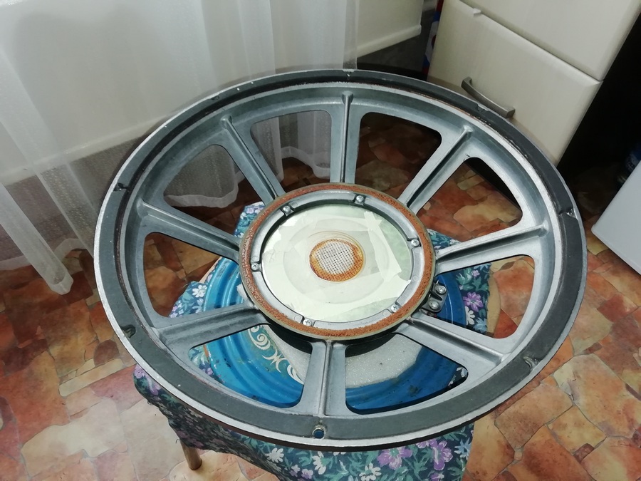

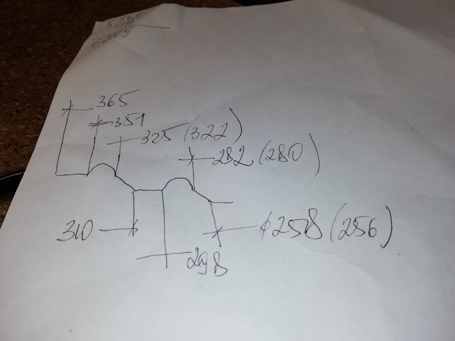

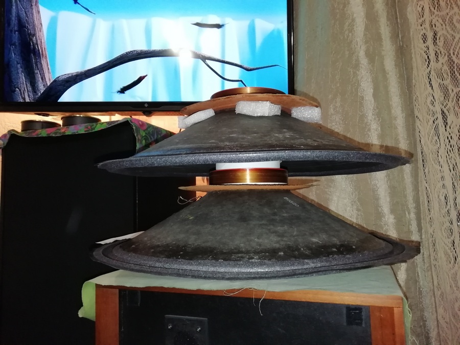

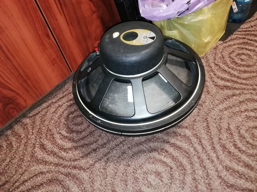

Перед разделением, снял размеры

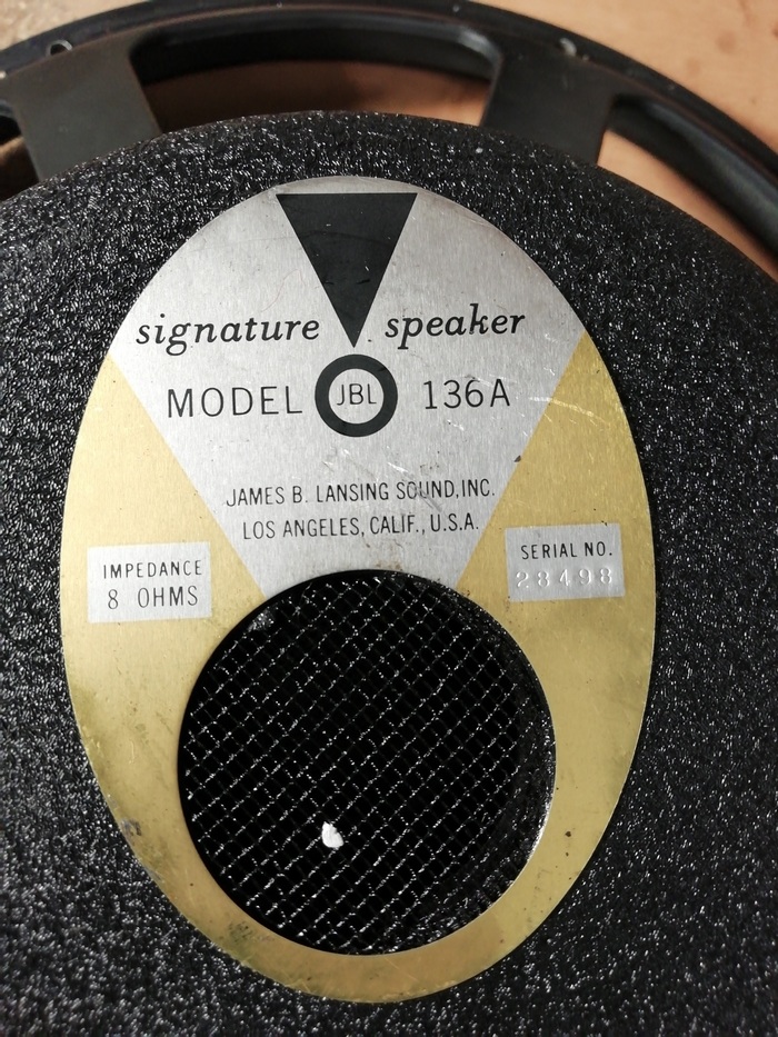

Динамики

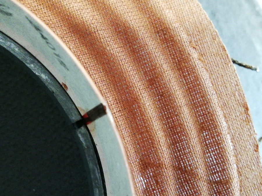

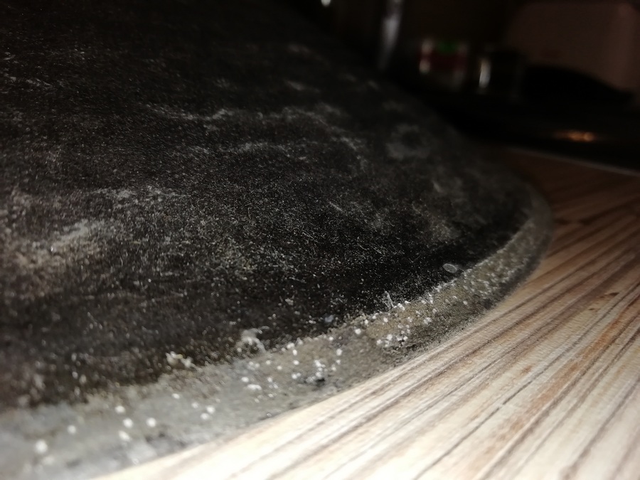

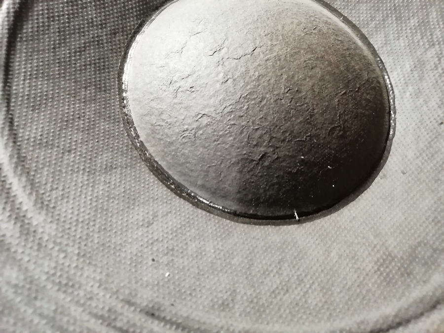

Из-за того, что достаточно долго находились в таком положении в коробке без подвесов имели бледный вид по положению ЦШ. Одна провисшая в сторону зазора,
другая от него. Хотя пока не разобрал - этого не увидел. Подвижка, есть подвижка имеющая вес

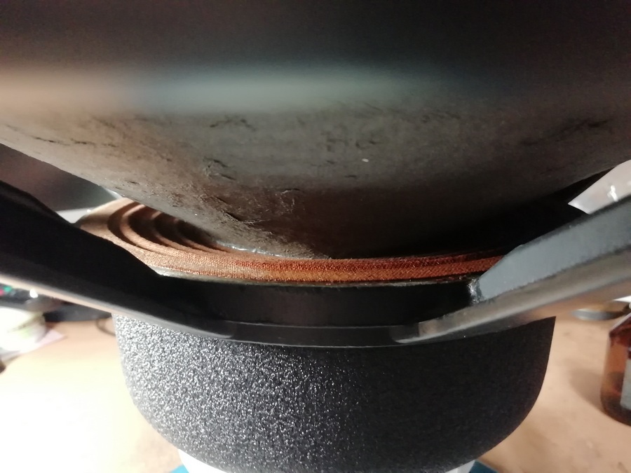

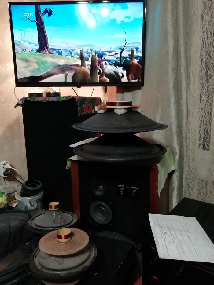

После разборки при помощи раствора спирт/ацетон примерно в равных долях и тонкой отвёртки
И выявилось разно положение ЦШ
Вторая соответственно развёрнута в сторону диффузора.
Динамики
Имеют личные номера. №28498 и №28658.
И достойный внешний вид со всех сторон

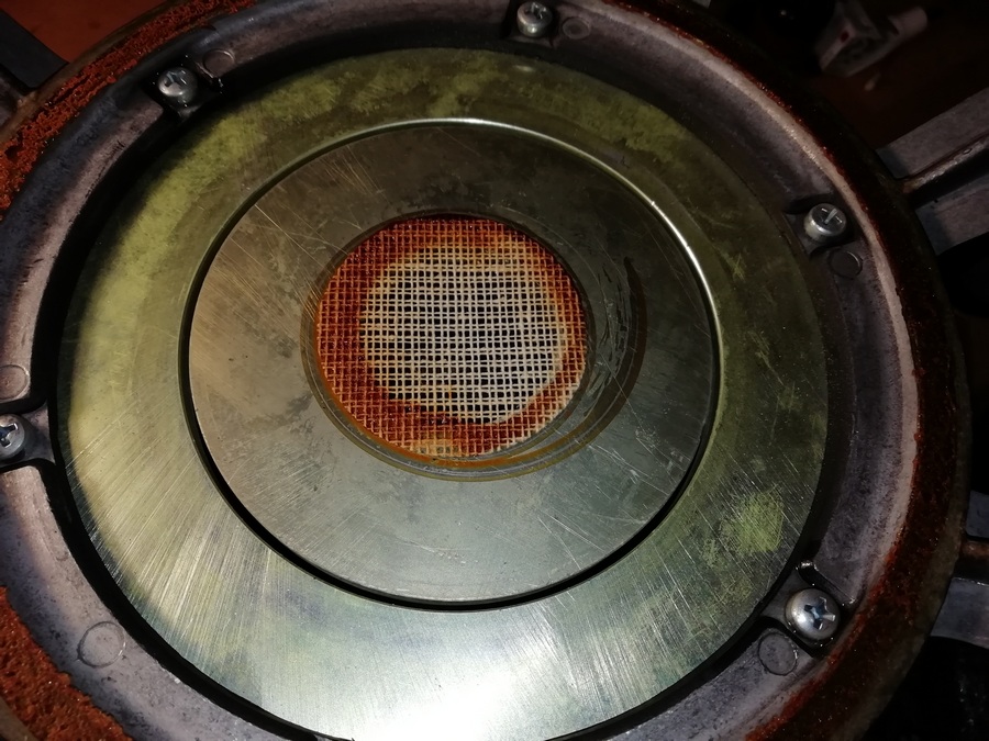

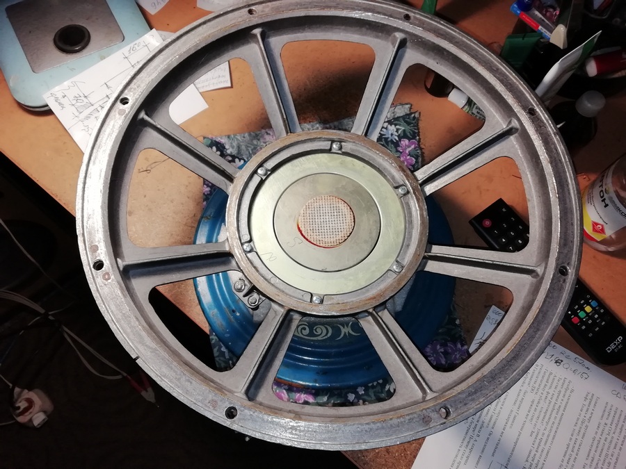

После разборки динамиков, следов коррозии ни на железе МС, ни на алюминиевых корзинах не обнаружено
IMG_20231109_185208.jpg IMG_20231109_190414.jpg IMG_20231109_190419.jpg IMG_20231109_190428.jpg

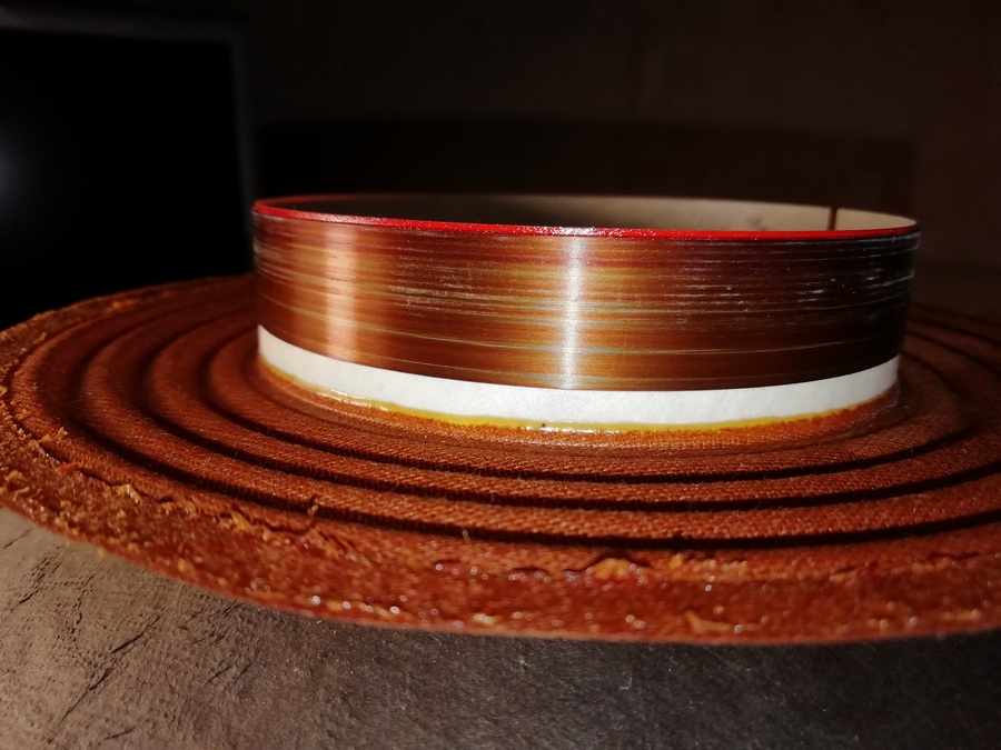

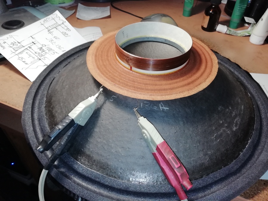

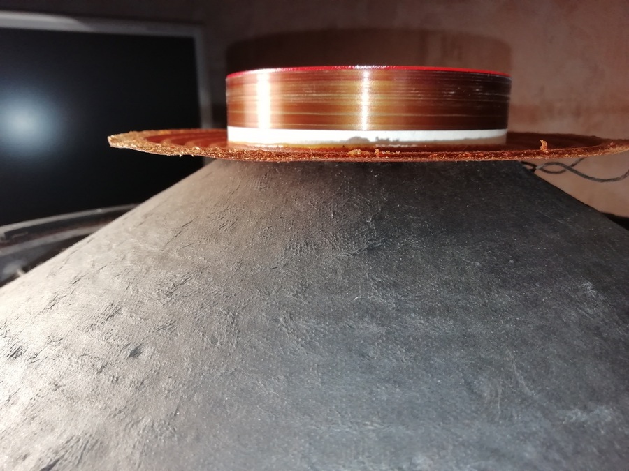

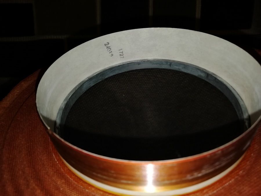

Катушки обоих динамиков тоже в отличном состоянии.

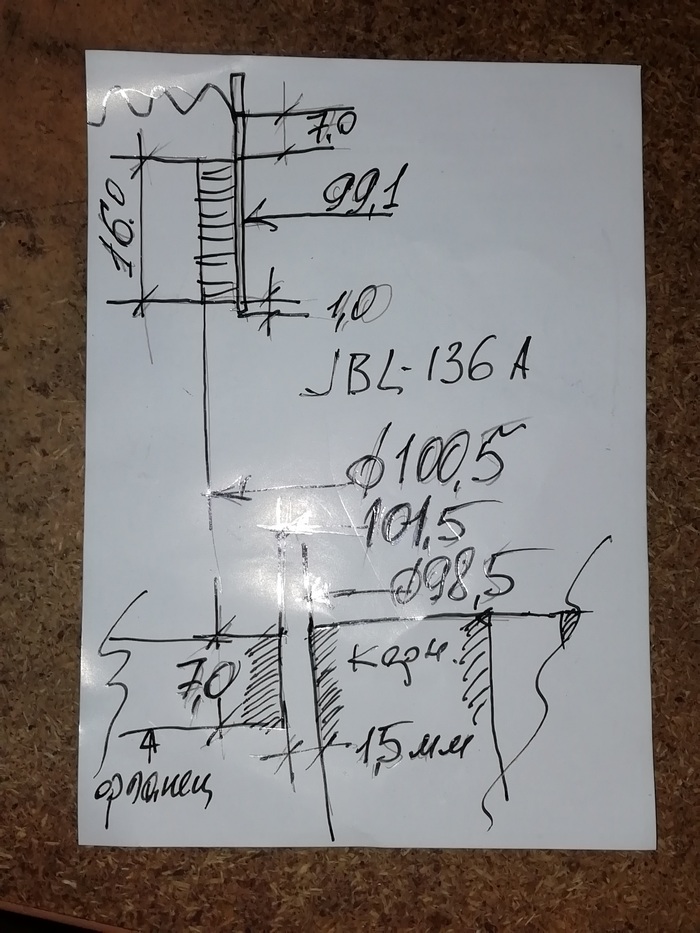

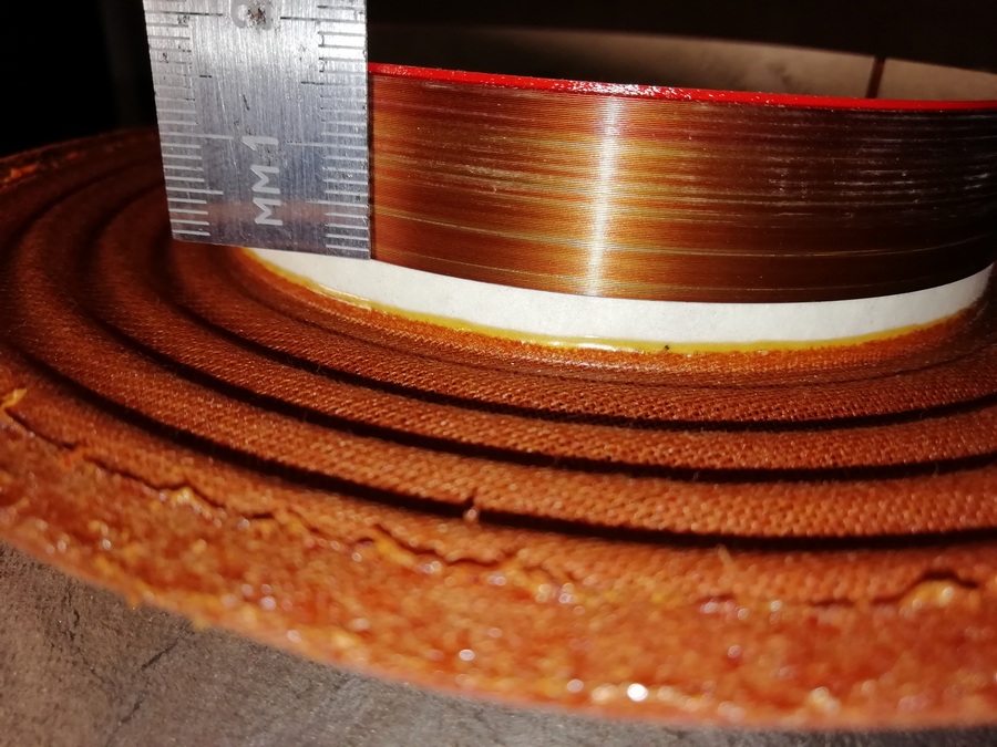

Они намотаны на бумажный каркас диаметром в 4" алюминиевой лентой на ребро с высотой намотки в 16,0 мм. Измерял линейкой, так как у "Колумбика" широковаты губки.
В верхней части рисунка катушка динамика. В нижней - размеры МС.

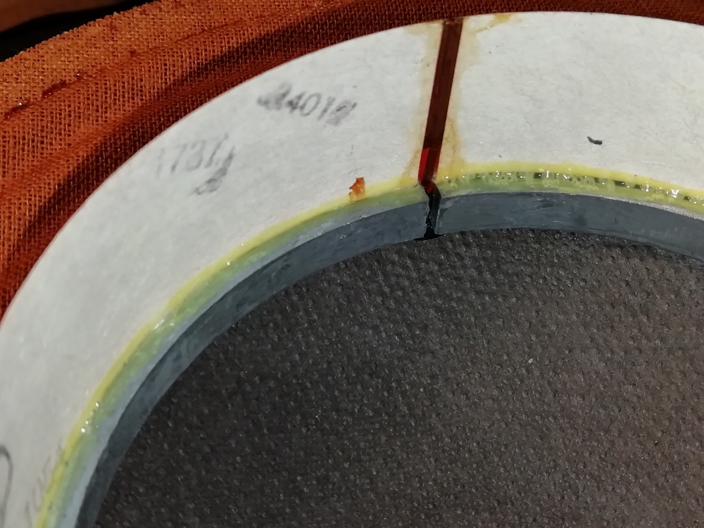

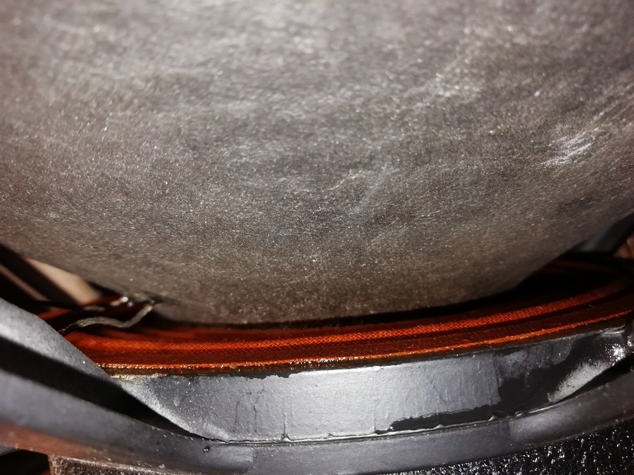

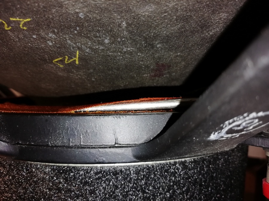

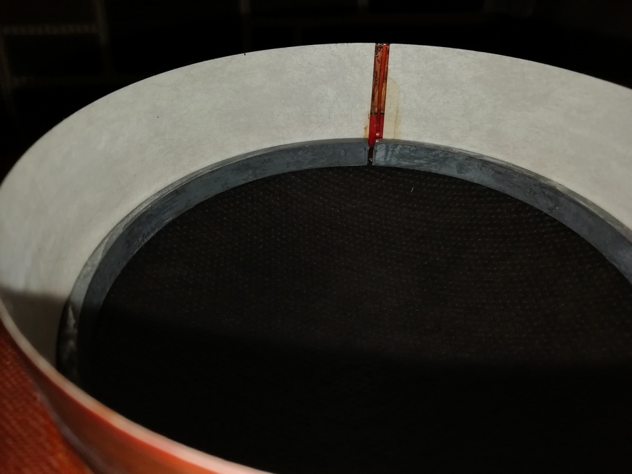

Внутри каркасов катушек, находятся приклеенные к нему кольца прямоугольного профиля. Легкосплавные. Состав не знаю
Вклеены кольца в верхней части каркаса в стыке диффузора, каркаса, ЦШ. Разрез - тепловой зазор колец, расположен напротив теплового зазора каркаса катушки

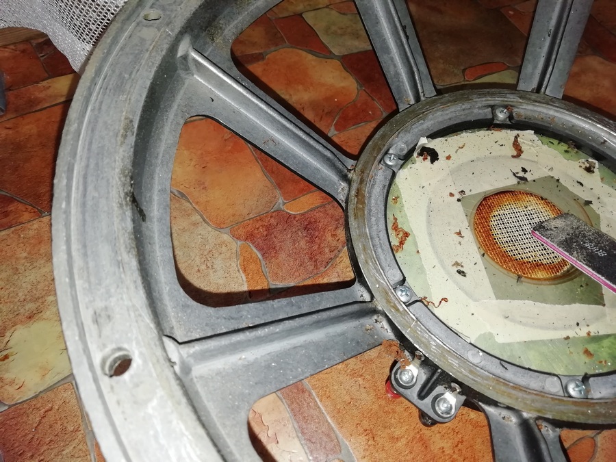

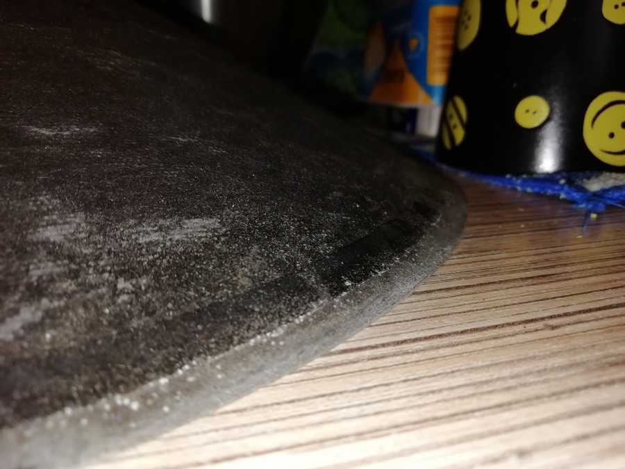

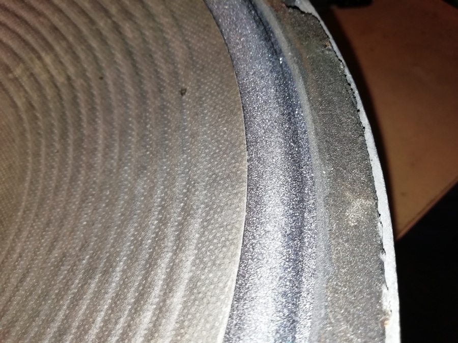

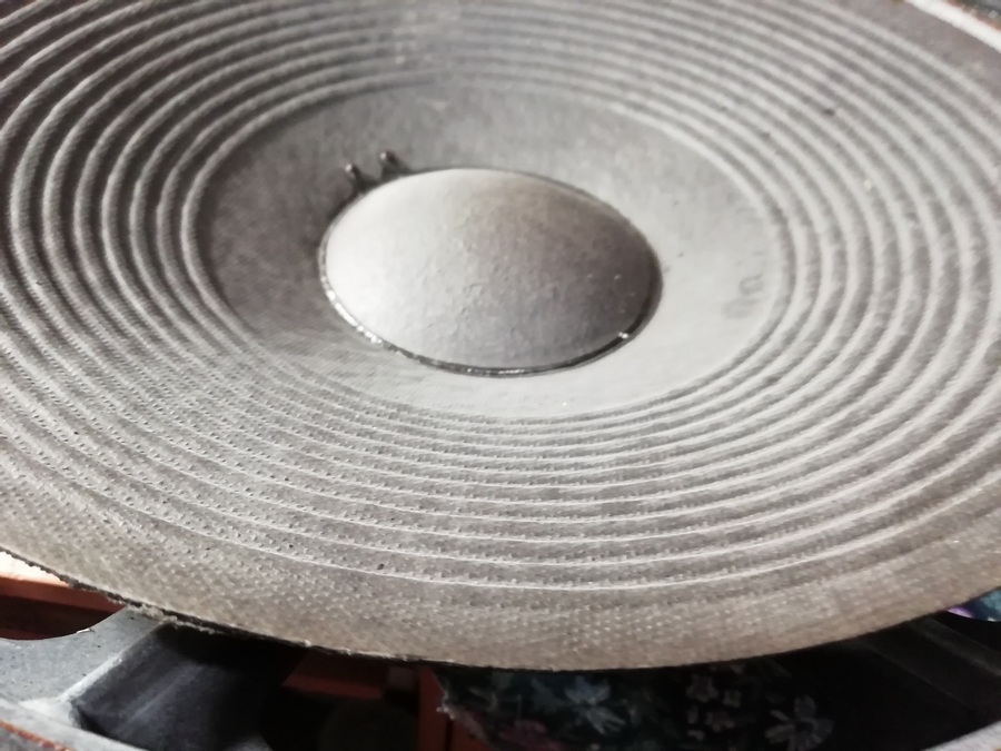

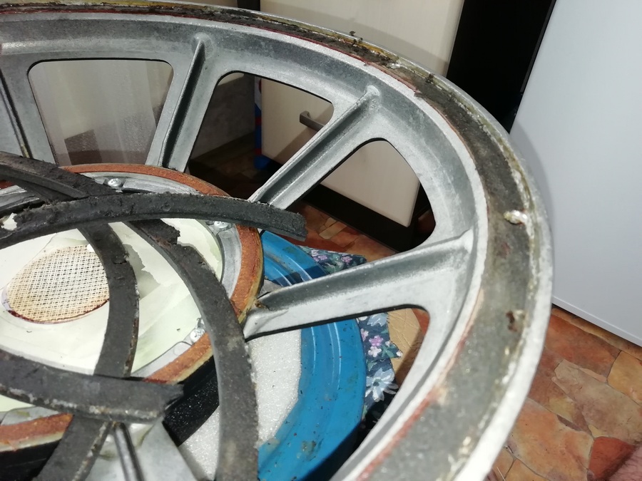

Сами диффузоры и корзины были вычищены от старого клея. Жены дома не было часов до четырёх дня, вот я и "разгулялся". Расположился на кухне и "обдирал" изделия нисколько не смущаясь падением ошмётков на пол.
IMG_20231111_115633.jpg IMG_20231111_120415.jpg IMG_20231111_120420.jpg IMG_20231111_120810.jpg IMG_20231111_122131.jpg IMG_20231111_122140.jpg
Смесь спирта с ацетоном очень помогает в удалении. С диффузора, на мой вкус, удалить несколько сложней, но не в первый раз. Край наружного диаметра диффузора идеален по горизонтали и по окружности.

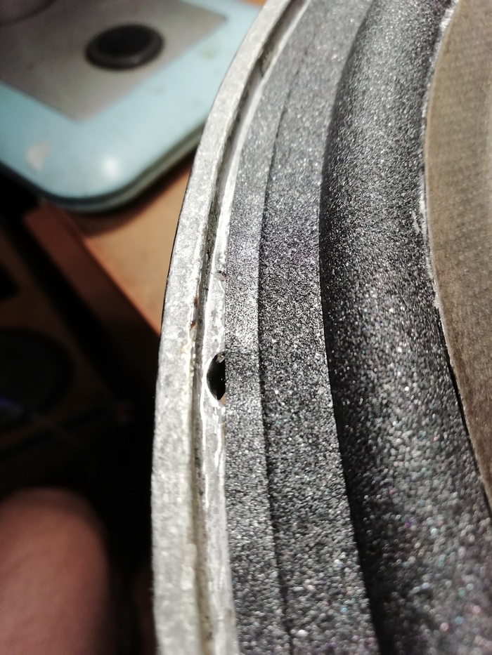

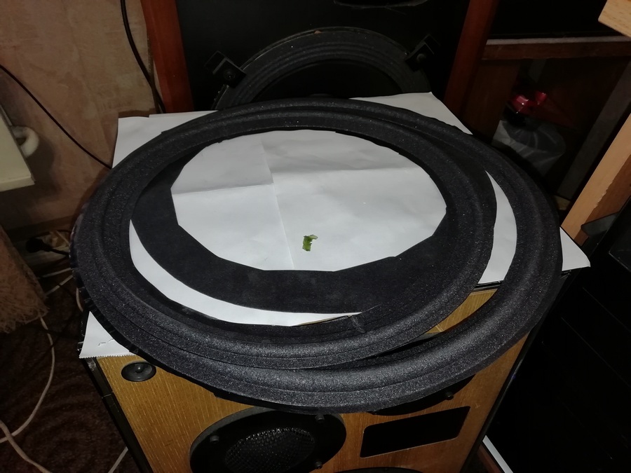

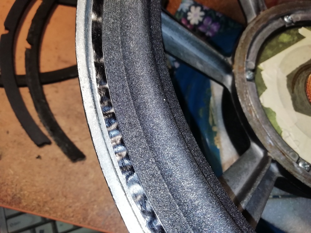

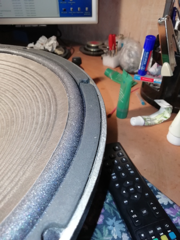

Примерил подвесы на корзины
Пропечён подвес по окружности неравномерно.
Как эти подвесы будут работать имея разную плотность полутора, причём радиально противоположную, фиг его знает. Других-то всё равно нет... Хозяин динамиков предупреждён.
35 грамм колечко а нек. люди делают медные и выходят на 55 грамм и все ради 1 цели - сделать рез. частоту еще ниже .
Снятие кольца дает +5 к фс и давлению в мид. обл.
Красивый динамик но тугой и тяжелый
Именно первая "JBL 136A" видимо не имела колец и шесть слоёв катушки?
Игорь, это все серийные модели а предсерийка колец не имела тогда как и плоского провода .

На всякий случай, как рассказано выше, измерил высоту намотки. Правда только линейкой, но не суть.

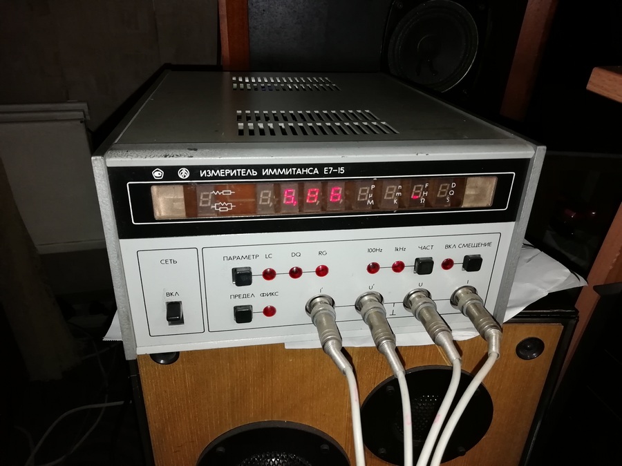

Измерителем иммитанса
Измерил обе катушки. Можно было бы конечно и не делать этого, но мало ли. Зато имеем ориентир на случай перемотки круглой медью или алюминием (если раздобудут)
Катушка на воздухе (вне зазора МС), допустим первого имеет на частотах измерения 1000 и 100 Герц
№1 R=6.40 Ohm, L=1.730 mH / R=6.35 Ohm, L=1.73 mH, Q=0.171 Re=6.2 Ohm При "КЗ" щупов R = 0.
№2 R=5.86 Ohm, L=1.473 mH / R=5.84 Ohm, L=1.46 mH, Q=0.157 Re=5.7 Ohm При "КЗ" щупов R = 0.

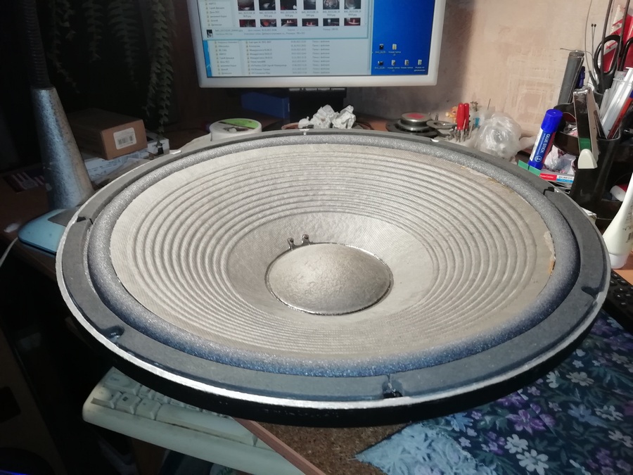

Подвесы приклеивались к диффузору на клей "Марс". Он никоим образом не воздействует на ППУ составляющую подвеса. Подвесы укладывались на корзину и распирались полукольцами с фиксацией в нужном положении на корзине
По внутренним размерам диффузор улегся в размеры подвеса без проблем
И вот оба подвеса приклеены

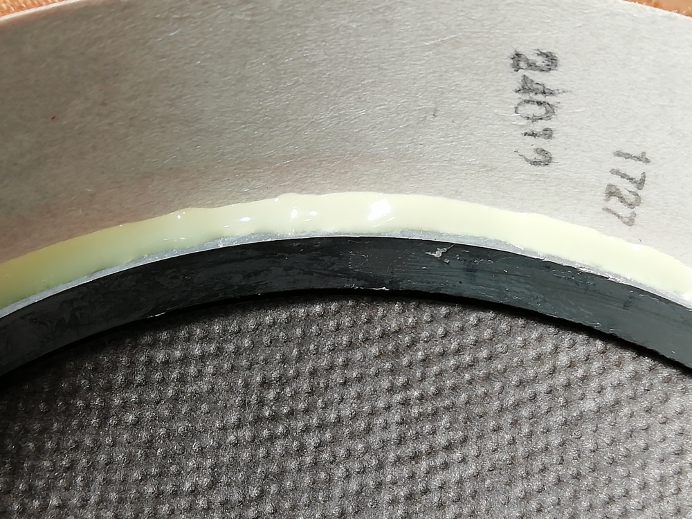

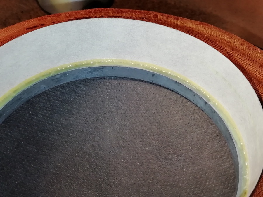

Легкосплавные кольца, уже вечером, проклеил Моментом-1. На оба кольца ушло примерно 1,5 кубика клея.
И установил их друг на друга до следующего дня
Предваряя вопрос: "Для чего", отвечаю, что уже сталкивался с такими же динамиками, у которых оставил без внимания данные кольца. И когда после замены подвесов человек установил их в акустику (такую же JBL l300), через некоторое время, один из динамиков загремел. Пришлось вскрывать всё по новой. Причина - всего лишь четверть окружности данного кольца потеряла контакт с каркасом.
Теперь я подобные кольца всегда проклеиваю.

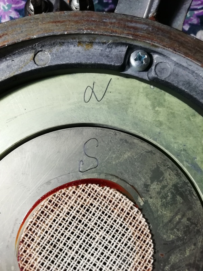

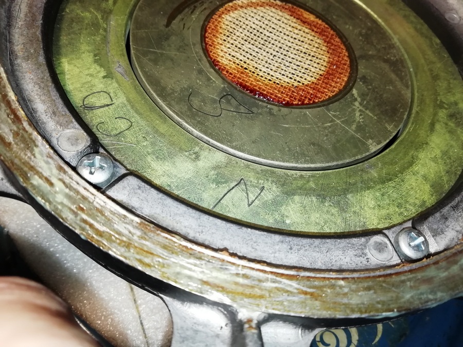

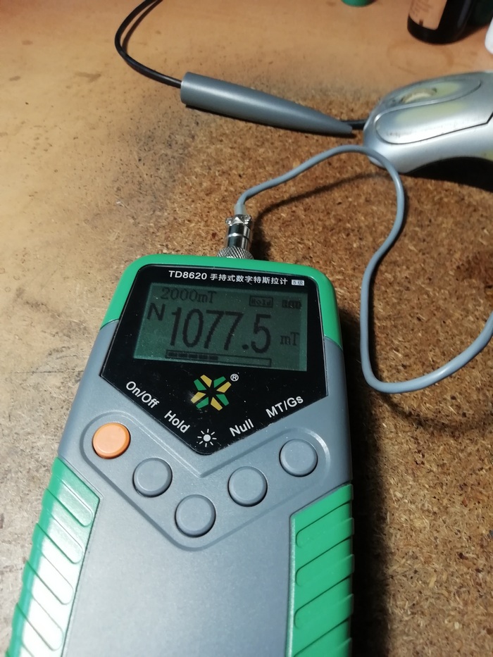

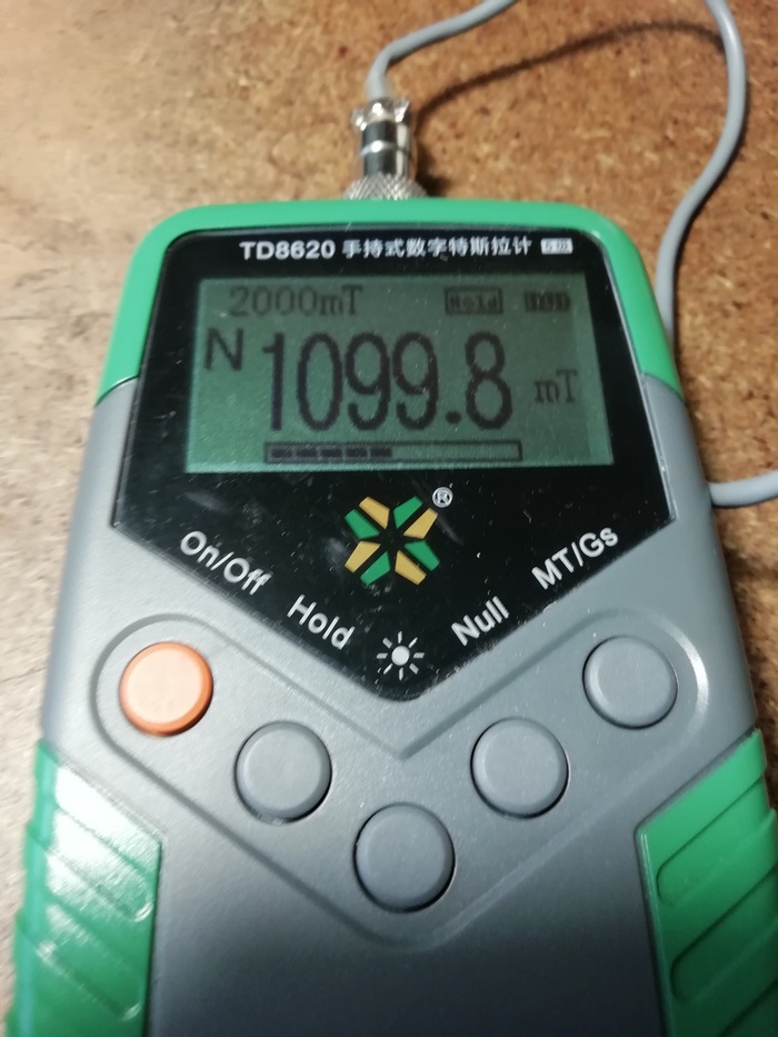

В субботу, уже в конце дня, перед сборкой динамиков, измерил индукцию в зазорах обоих. В шести точках, напротив крепёжных болтов.
Керн имеет полярность "S", фланец полярность"N"
Приведу крайние показания прибора для одного
1072,6 / 1064,8 / 1107,2 / 1082,0 / 1085,6 / 1077,5 mT. И для другого динамика
1099,8 / 1123,6 / 1067,5 / 1074,8 / 1095,7 / 1132,9 mT.

На другой день проверил состояние клея на кольцах
Всё устроило. Подвижка к сборке готова. Корзины тоже.

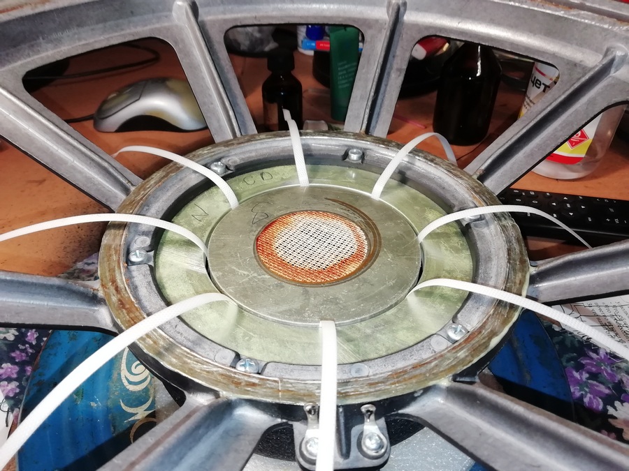

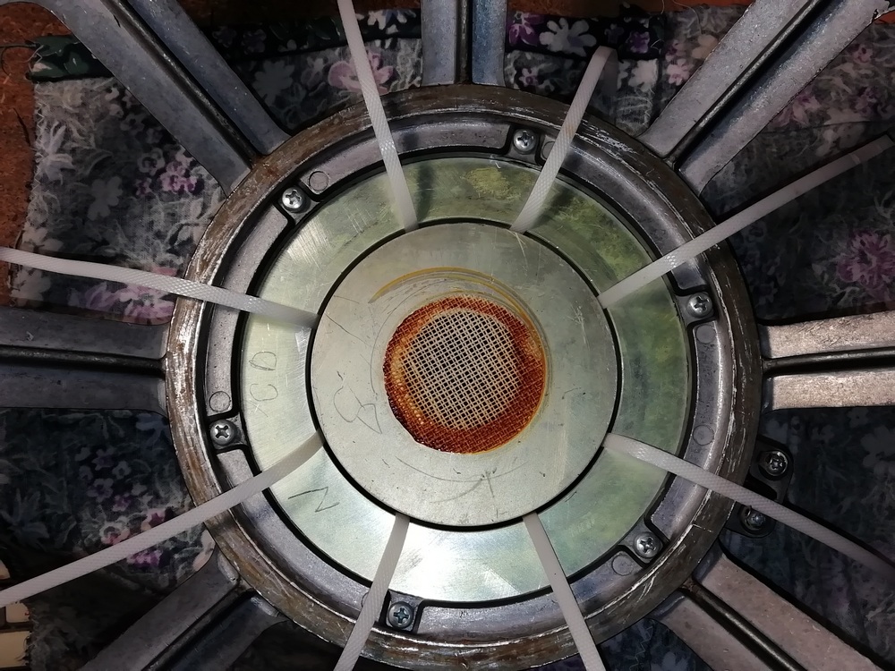

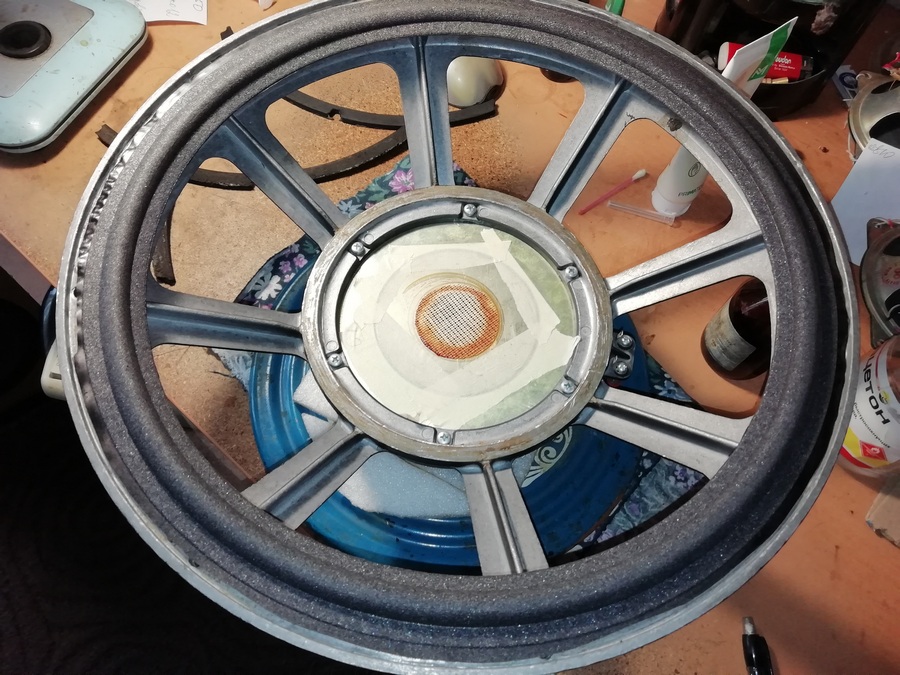

Центровку катушки производил с внешней стороны катушки предварительно подобрав по толщине ленточные проставки. Нет необходимости отклеивать пылезащитный колпак. Отлично подошли пластиковые ленточки с обвязки упаковки тортов. Нарезал нужное количество (8 штук) и тот край который входит в зазор, протянул несколько раз через край выдвижной полки стола (угол 90 градусов) придавая ленте необходимое закругление. Сначала проверил на четырёх.... Расчёт есть расчёт, а проверка на практике - есть проверка на практике.
Можно было ограничится и четырьмя, но попробовал восемь ленточек и решил воспользоваться именно этим количеством.
ЦШ как обычно в таких случаях, приклеивал на Момент-1. Нанёс равномерный слой клея на корзину
и на воротник ЦШ. Установил в зазор 8 ленточек
Нанёс на корзину в области подвеса клей Марс, а затем этот же клей на воротник подвеса с нужной стороны. К этому времени клей Момент-1 на корзине и ЦШ уже не прилипает при проверке на отлип к пальцу. Готовую к приклеиванию подвижку аккуратно устанавливаем нижним краем каркаса катушки на ленточки и плавно надавливая на диффузор одновременно выставляя подвес точно по корзине утапливаем диффузор до касания подвеса корзины. Далее, утапливая диффузор ниже, условно выставляем ЦШ в горизонтальное положение и придавливаем её край к корзине за спицами и достаточно близко к лентам одновременно соблюдая горизонтальность положения ЦШ. Это не так трудно как кажется на первый взгляд. Можно ленточки сместить прямо к спицам и начало проклейки будет удобней. Быстренько пробегаем по окружности воротника ЦШ и уже теперь занимаемся подвесом. Так как клей Марс сохраняет текучесть в некотором начальном промежутке времени, какой-либо косяк (скажем преждевременное прилипание воротника подвеса к корзине в том или ином месте) легко корректируется. Пройдясь по воротнику подвеса пробегаем по клеевому шву ЦЩ уже не стесняясь надавливать и в области ленточек.
Ленточки, диаметрально противоположные начинаем аккуратно вытаскивать одну за другой. При необходимости перемещая диффузор вверх-вниз. Это потребуется максимум на двух лентах. Не забываем после выхода ленты, в этом месте придавить воротник ЦШ к корзине. Приклеится так же надёжно как и остальные части воротника ЦШ. На практике был случай, когда всё надёжно приклеилось друг к другу и после получасового промежутка времени. Тут же на всё даже при неторопливых телодвижениях уходит минут 15.

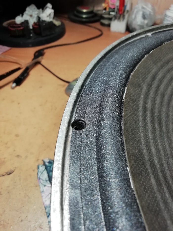

Динамики собраны до конца.
В подвеса перекрывшем крепёжные отверстия
древком кисточки подходящего диаметра проделал отверстия

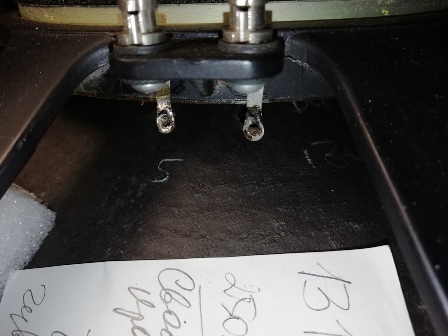

Припаял поводки
Наклеил уплотнители
В сборе при тех же частотах измерения:
№1 R=8.90 Ohm, L=1.27 mH / R=6.94 Ohm, L=не в пределах прибора, Q=0.293
№2 R=10.4 Ohm, L=1.41 mH / R=7.49 Ohm, L=не в пределах прибора, Q=0.314

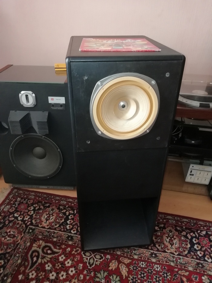

Ищите описание работы акустики: "JBL L300". Этот динамик оттуда. В этих L300 ещё одна пятнашка применялась, с чуть другим названием. Сразу говорю - не помню его.
Товарищ покупал комплект динамиков и фильтра. Корпус делал сам. Один в один.
