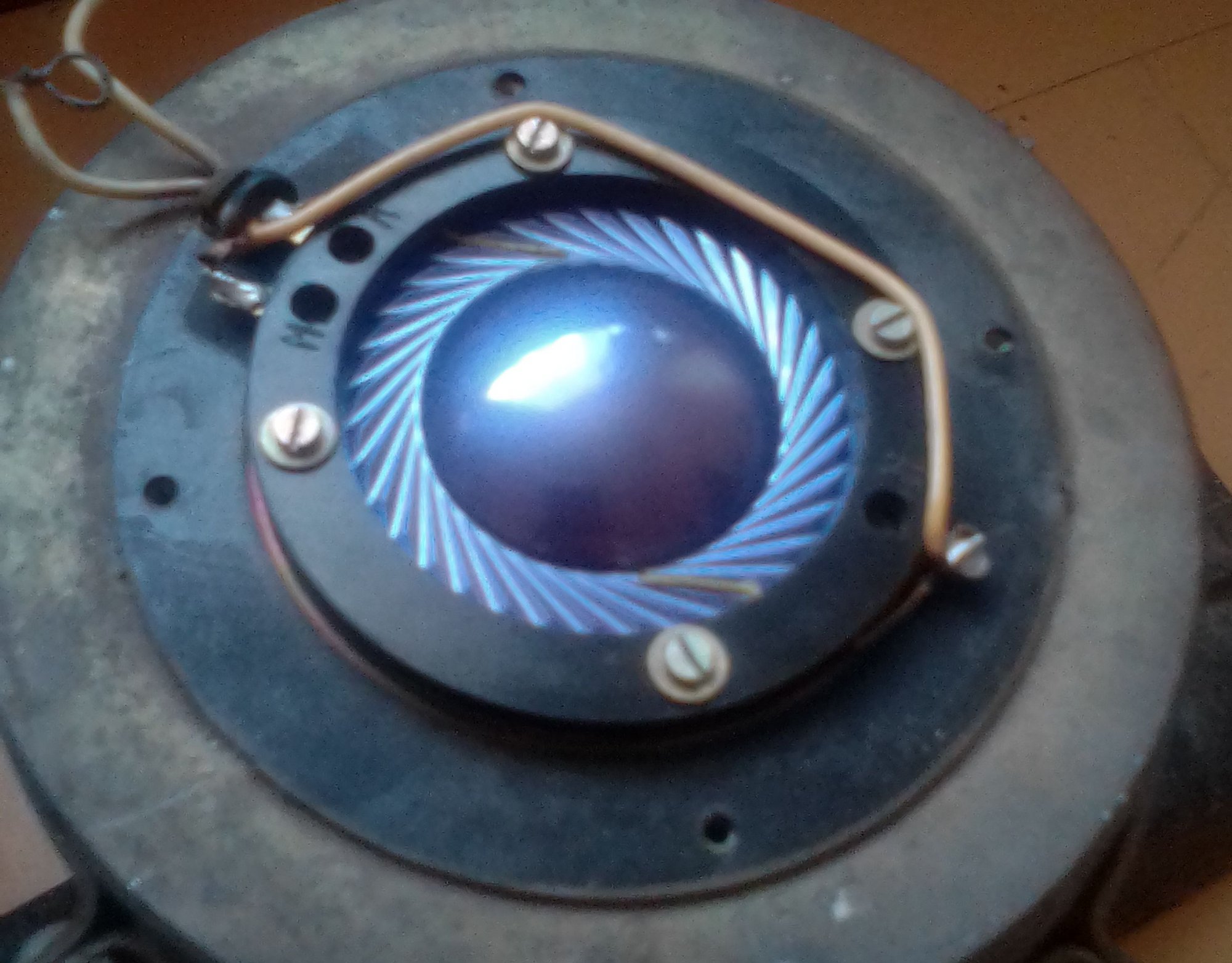

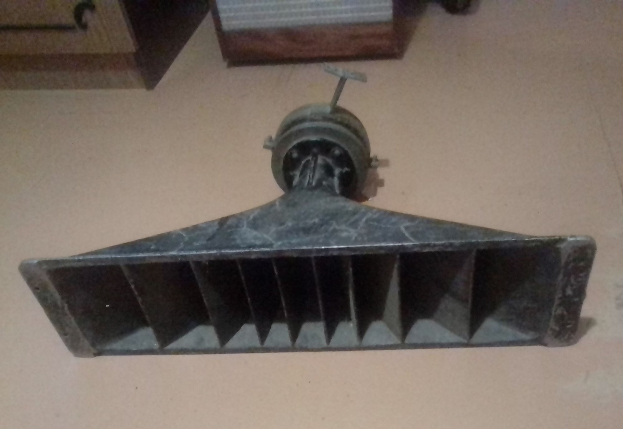

1962г. Припер сегодня, и огорчение - не звонится. Снял крышку, подвижка внешне как новая. И что теперь с ним делать? И что за завод изготовитель, КА в кружкЕ?

искать готовые подвижки.
Это перебор.
Там алюминиевый провод, ушёл в обрывы. Найти где обрыв и перезаделать. Делов на 5 минут, дольше винтики крутить.
Если провод сгнил и крошится, тогда перематывать медным.

Снял подвижку, обрыв посередине намотки. Похоже перетерто металлическим мусором в зазоре. Первое что пришло в голову - электропроводный клей. Не?

Перемотка. Если есть возможность - новая подвижка. Если перемотка, то и второй, исправной. Ну это если перфекционист.

Вакула, а Вы откуда? В том плане, что по России проще договориться/заказать/доставить. Подвижка красивая, жалко менять на совсем другую. Я бы не взялся, а Игорь Мешин думаю смог бы перемотать.
Хотите именно как изначально задумывалось использовать, в рупоре?

Может надо кому? Можно с рупором, можно без. Договоримся, немногооо денех или обмен.
