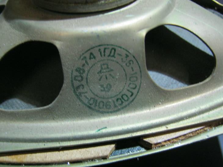

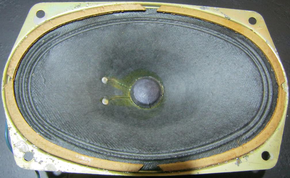

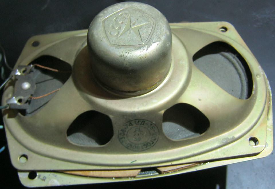

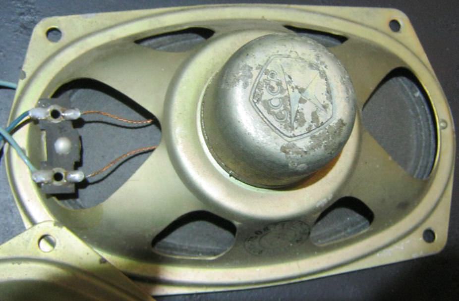

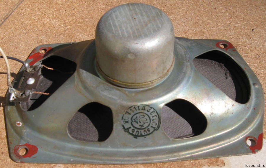

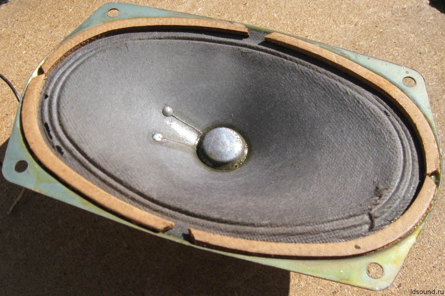

Назначение: применение во встроенных открытых акустических системах переносной и стационарной малогабаритной бытовой радиоаппаратуры для работы в помещениях и на открытом воздухе.
Технические характеристики:
Эффективный рабочий диапазон частот: 100 – 10000 Гц
Неравномерность АЧХ: 12 дБ
Чувствительность: 90 дБ
Среднее стандартное звуковое давление: 0,2 Па
Номинальное электрическое сопротивление: 8 Ом
Номинальная мощность: 1 Вт
Предельная шумовая (паспортная) мощность: 1,5 Вт
Частота основного резонанса, Гц: 100 Гц (±10 Гц)
Индукция в рабочем зазоре: 0,7 Вб/м2
Габаритные размеры: 160x100x58 мм
Масса: 0,27 кг
Описание:
Головка громкоговорителя электродинамического типа, широкополосная, овальная, с экранированной магнитной цепью. Диффузородержатель изготовлен штамповкой из стали. Диффузор с подвесом — из бумажной массы с пропиткой. Центрирующая шайба изготовлена из ткани, пропитанной раствором бакелитового лака. Магнит керновый, экранированный. 1ГД-36 имел 2 варианта исполнения: с диапазоном воспроизводимых частот 100-12500 и 140-12500 Гц. Оба они имели неравномерность АЧХ 10 дБ.
