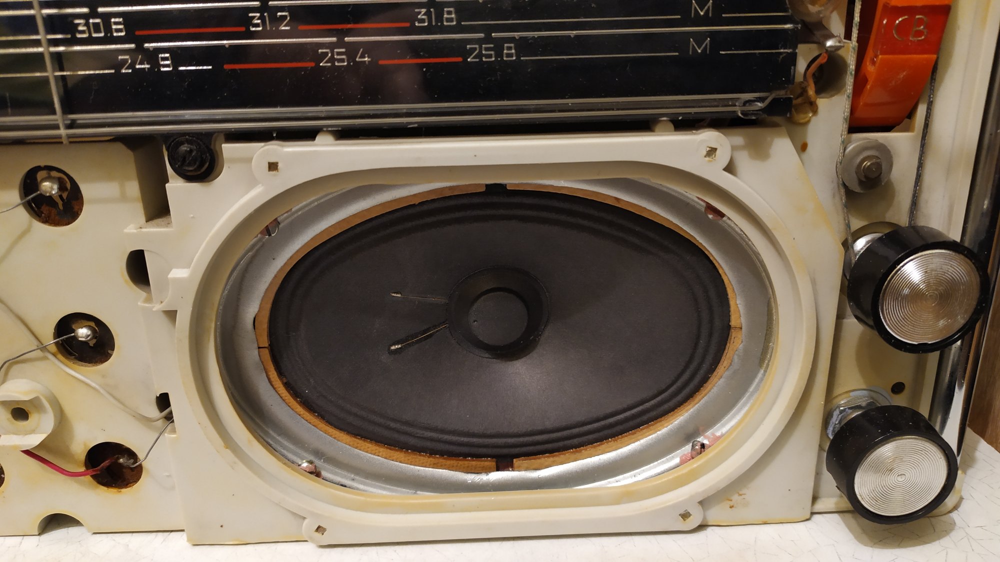

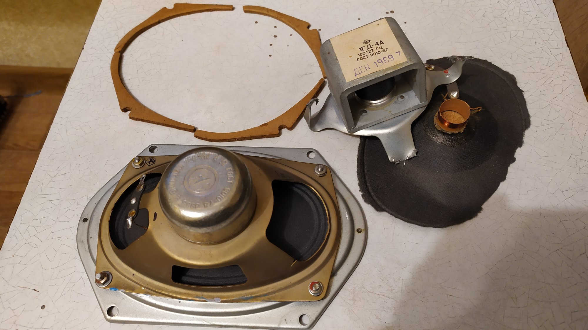

В оригинальном динамике был деформирован диффузор, в результате чего катушка заклинила. Замена на 1гд50 8ом. Звук стал чуть тише, ушла картонность, голоса приобрели естественный тембр.

Зато быстро, практично и дешево. Кстати звук даже исправного динамика 1гд4а сильно картонный. А у 1гд-50 очень ровная ачх и чистейший звук. Владелец vef-a (он же я) остался очень доволен.

У 1гд-4а какой-то творец-рационализатор придумал крепёжные клипсы выводов на диффузоре щедро клеем мазать. А диффузор там тонкий, и его коробило от этого, а потом, возможно, и клинило. На заводе могли бы посмотреть на результат этой "технологической операции" и перестать заниматься тупостью, но нет, продолжали упорно мазюкать. Я эти динамики с ровным непокорёженным диффузором вообще ни разу не видел.
Корзина у 1гд-4а не типично советского образца, а разработана в целях унификации с подобными западными динамиками, ЕМНИП. Отсюда и трудности с заменой под посадочное место.
Тот динамик, что Вы поставили - неплохой, по звуку ровный, но по сравнению с аналогичными мне показался тихим. Я бы предпочёл какой-нибудь рязанский овал, хоть старый, хоть новодельный.
Точно так. Его покоробило там где клипсы выводов. Действительно, я слегка ошибся, мой называется 1гд-54. Я его самолично извлек из замечательного советского цветного телевизора шилялис 32тц401 - это оказалась единственная полезная вещь внутри. И он очень чистенько отработал в телевизоре положенные ему 20 лет.
