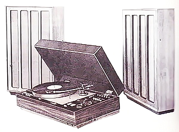

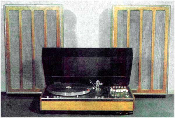

Изготовитель:
Казанский завод радиокомпонентов, выпуск с 1976 года.
Технические характеристики:
Диапазон воспроизводимых частот: 40 - 18000 Гц
Уровень характеристической чувствительности: 86 дБ
Номинальное сопротивление: 4 Ом
Используемые динамики: НЧ: 10 ГД-30, СЧ: 4 ГД-8Е, ВЧ: 3 ГД-31
Габаритные размеры (ВхШхГ) 680х430х220 мм
Масса: 40 кг
Описание:
Входили в комплект Стереоэлектрофона "Электроника Б1-02".

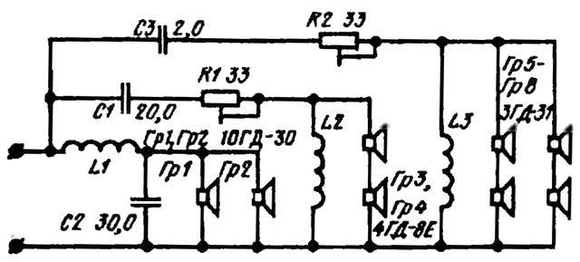

...какие же номиналы катушек?

"военная" тайна.
в акустике ссср не помечали номиналы катушек, лишь за редким исключением.
...да конечно!это только у этих,их и в глаза никто не видел!
