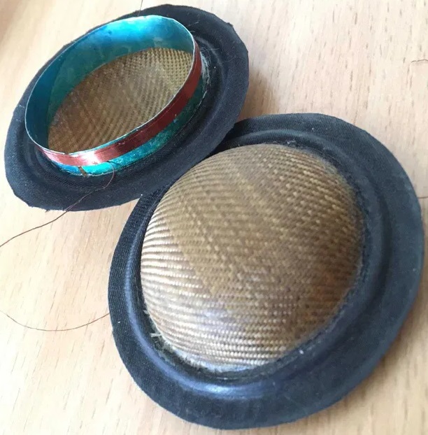

Модернизированные динамики
Установлены новые подвижные части из кевлара, которые в два раза легче оригинальных. Подводные провода выведены на верх в стиле "70х" для минимизации сопротивления при колебаниях зк. В оригинальном исполнении подводные из провода мгтф, тормозящий собой зк. Еще недостатком подводной конструкции это возникновение кз между канавкой и гетинаксовой пластиной зк.
Купол - прессованный кевлар. Подвес - прессованный шелк.
По весу:
Оригинальный купол с подвесом (без зк) 1.4 гр
Кевлар+ш. Шелк 0,7 гр.
Звуковая катушка:
анодированный Alu,
обмотка круглая медь. 1.2 гр

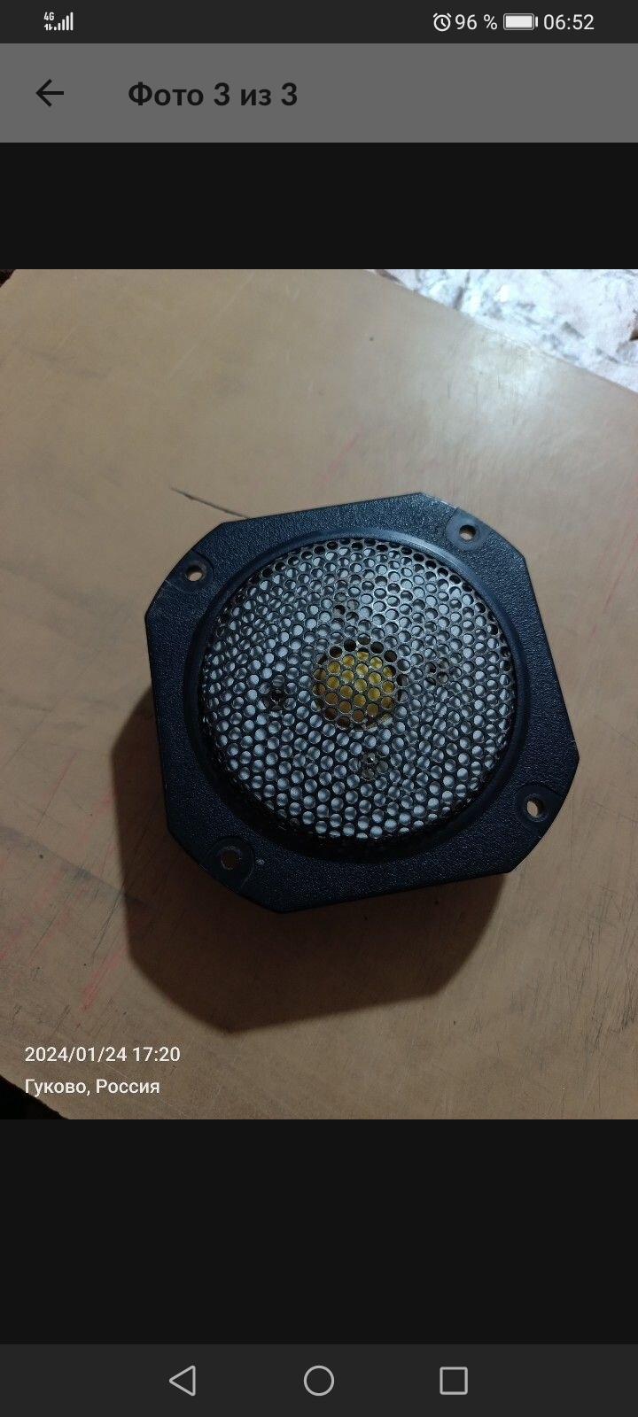

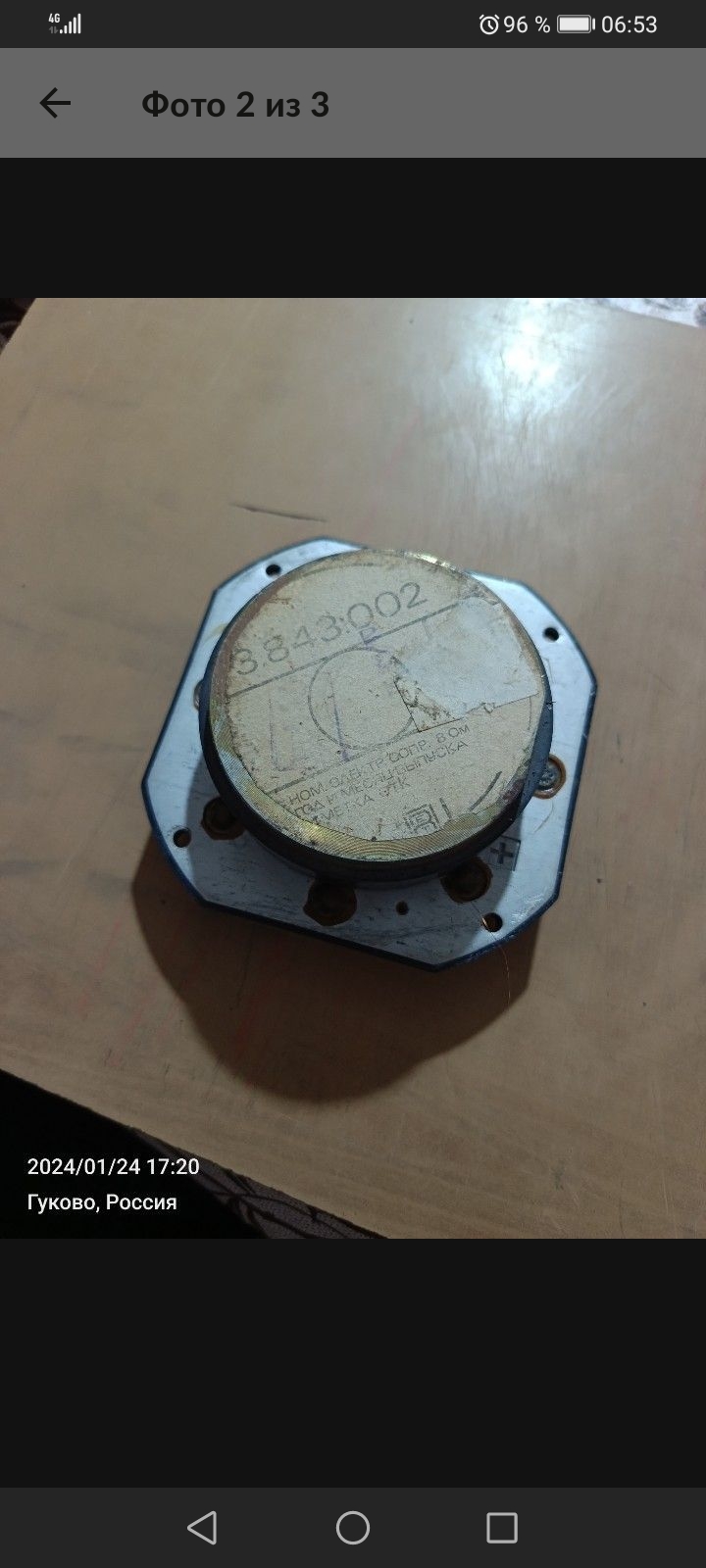

Вч динамик 10гд-20 Эстония 35АС-021
Всем доброго времени суток, подскажите пожалуйста от чего подходит подвижная система на данный динамик?

Ни от чего.
Что с ней не так?
6,625
8,896
294
Так она подлежит перемотке. Тем более, что катушка там 20,0 мм диаметром. Ткань. Намотана медью насколько помню. Похожую, но с другими параметрами можно найти в Китае или например на "Ремдинамике".

Сгорела катушка
Так не проблема заменить на новую катушку. Аналогичную заводской, и даже более надежную. Намотка медью, выводы проводом катушки.
Были бы вы рядом, сделал бы ремонт за несколько дней.
