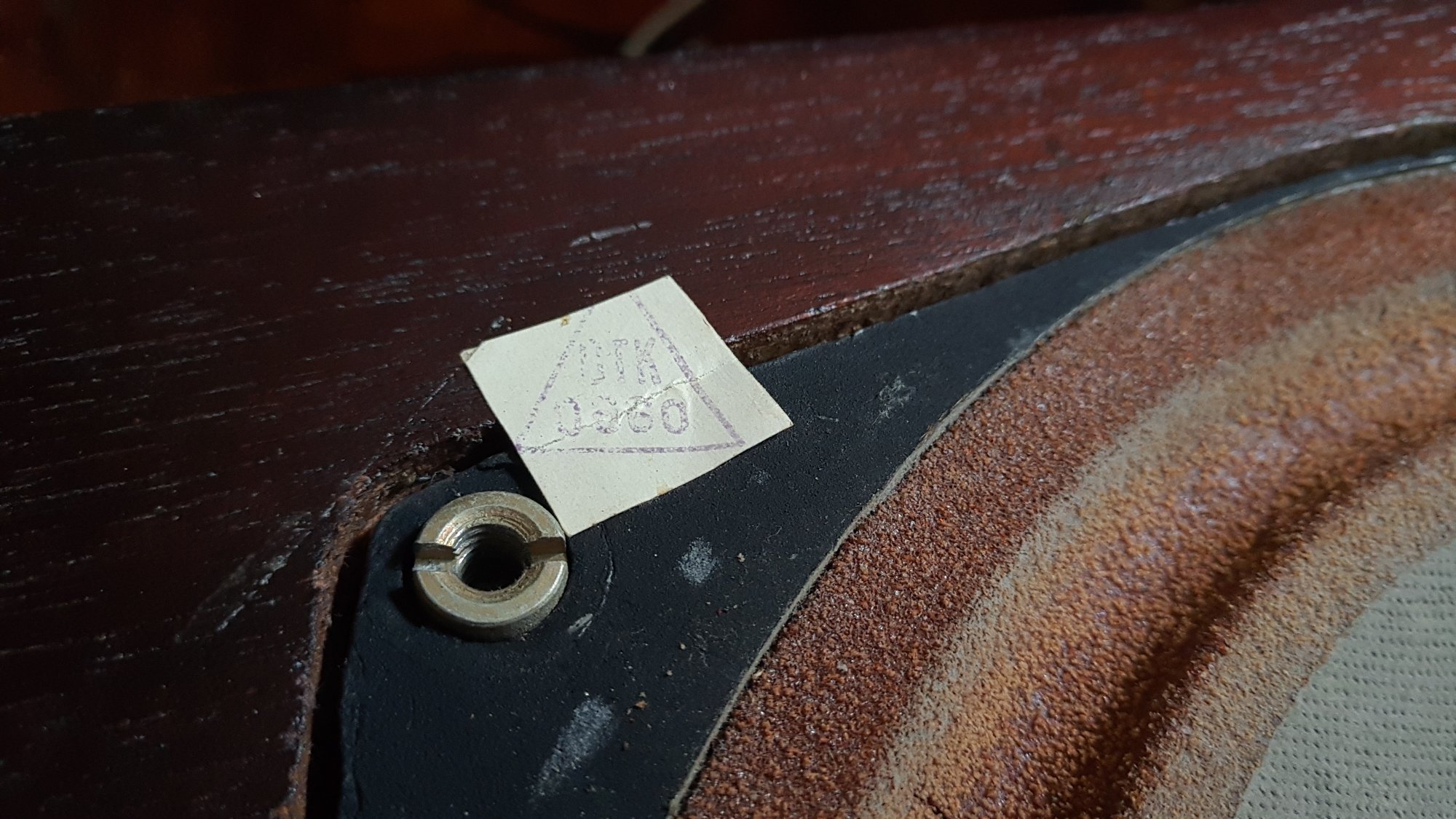

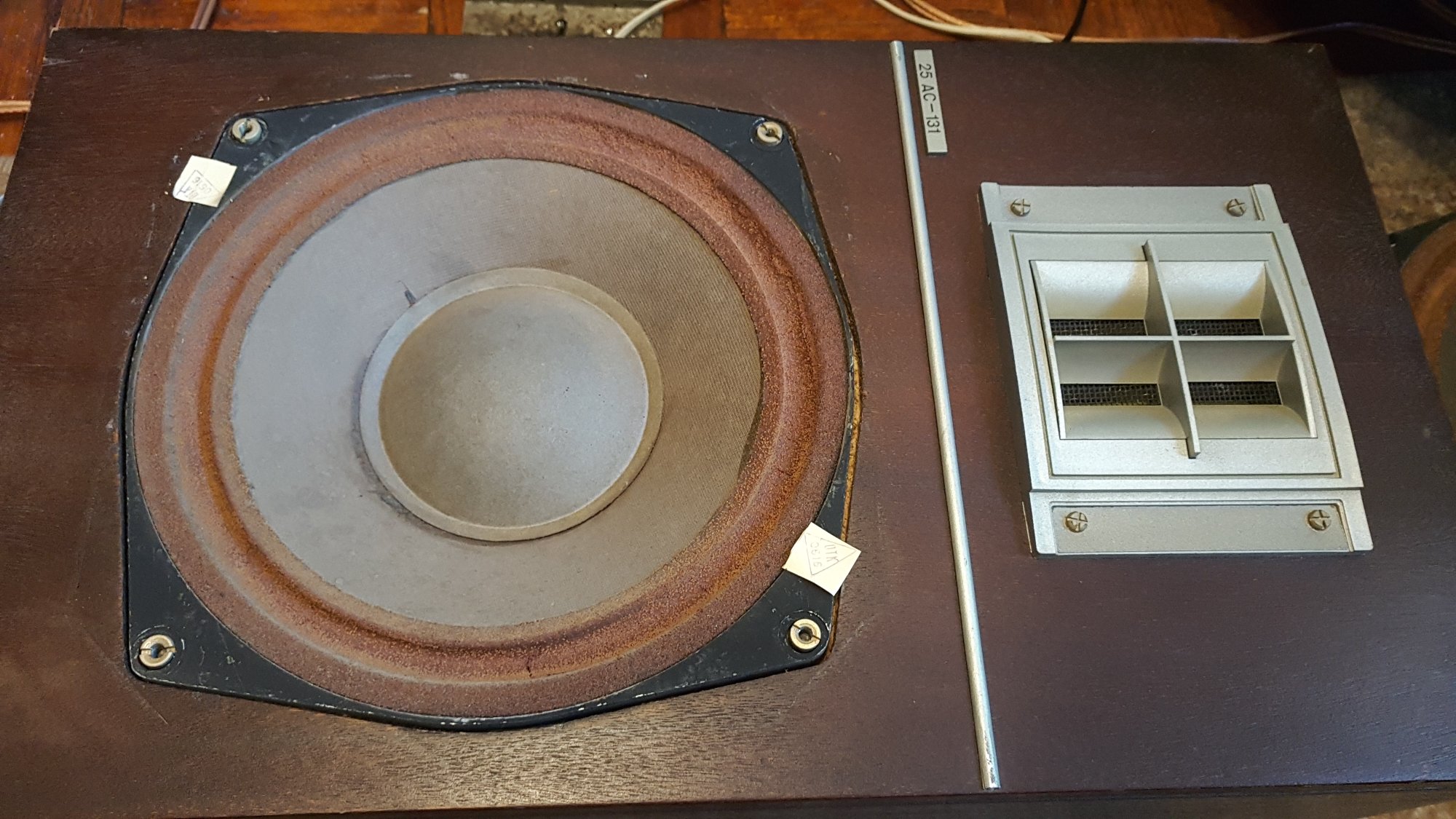

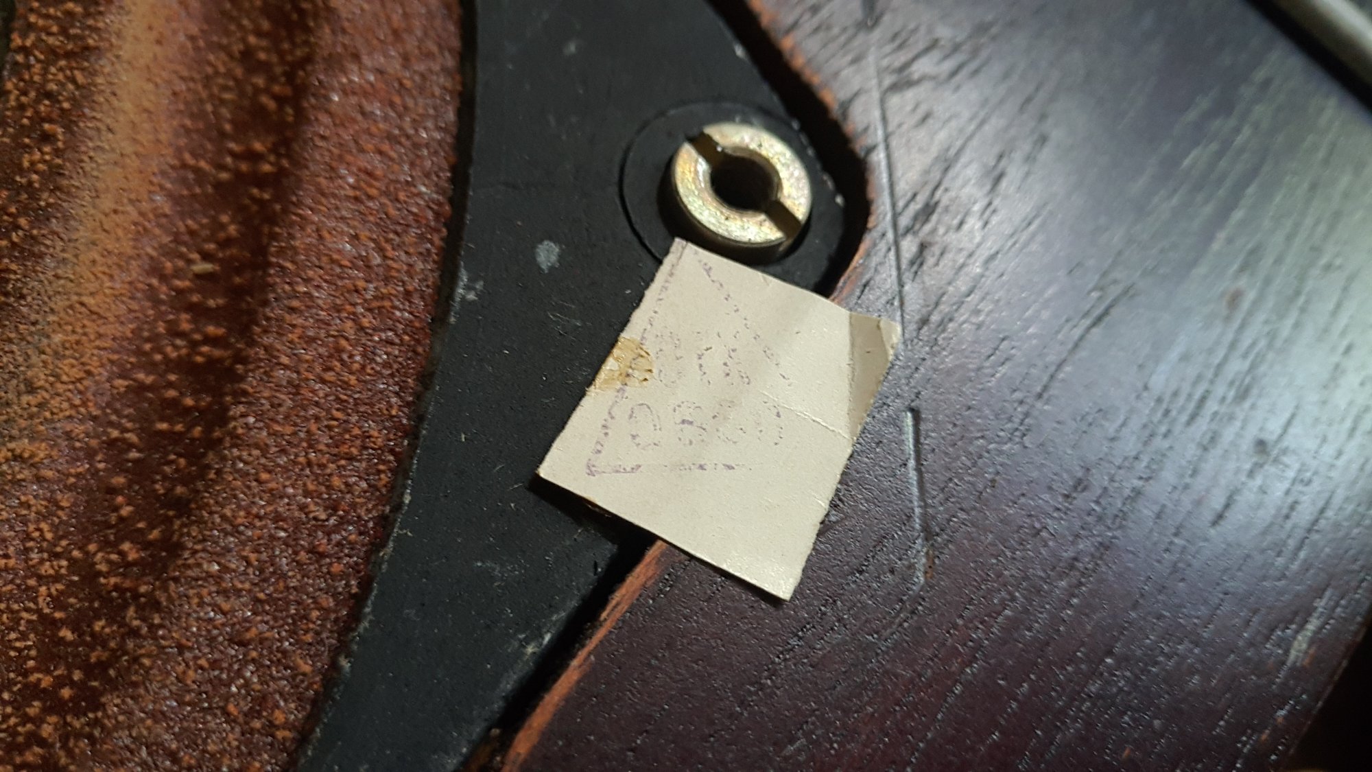

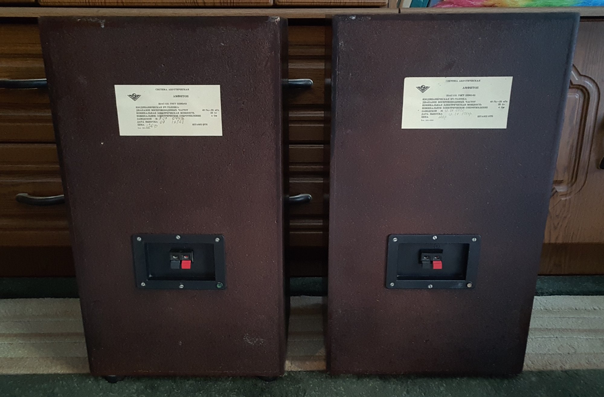

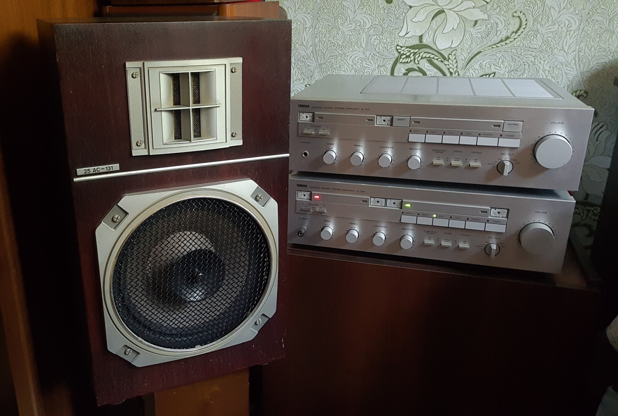

Недавно приобрёл данную акустику в очень хорошем, нетронутом состоянии.
Когда-то давно, у меня уже была такая акустика, причём две пары. Но тогда были другие источники, другие усилители и другое восприятие
Ностальгия опять победила...

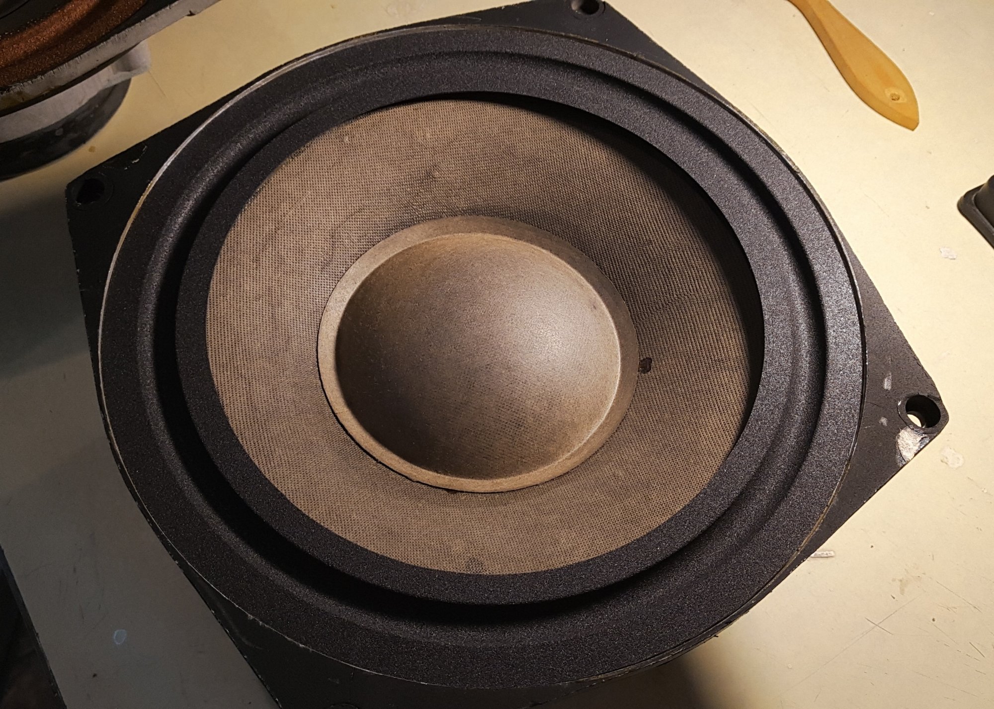

Подвесы я решил поставить импортные, высокого качества. Не хотелось ставить что попало.
Подвесы оказались просто сказочные, супер качественные, мягенькие и прочее.

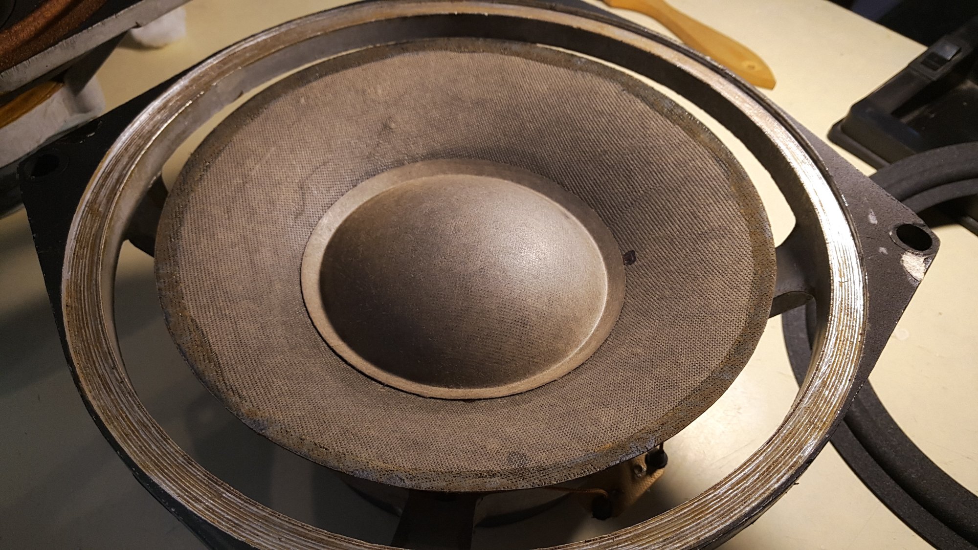

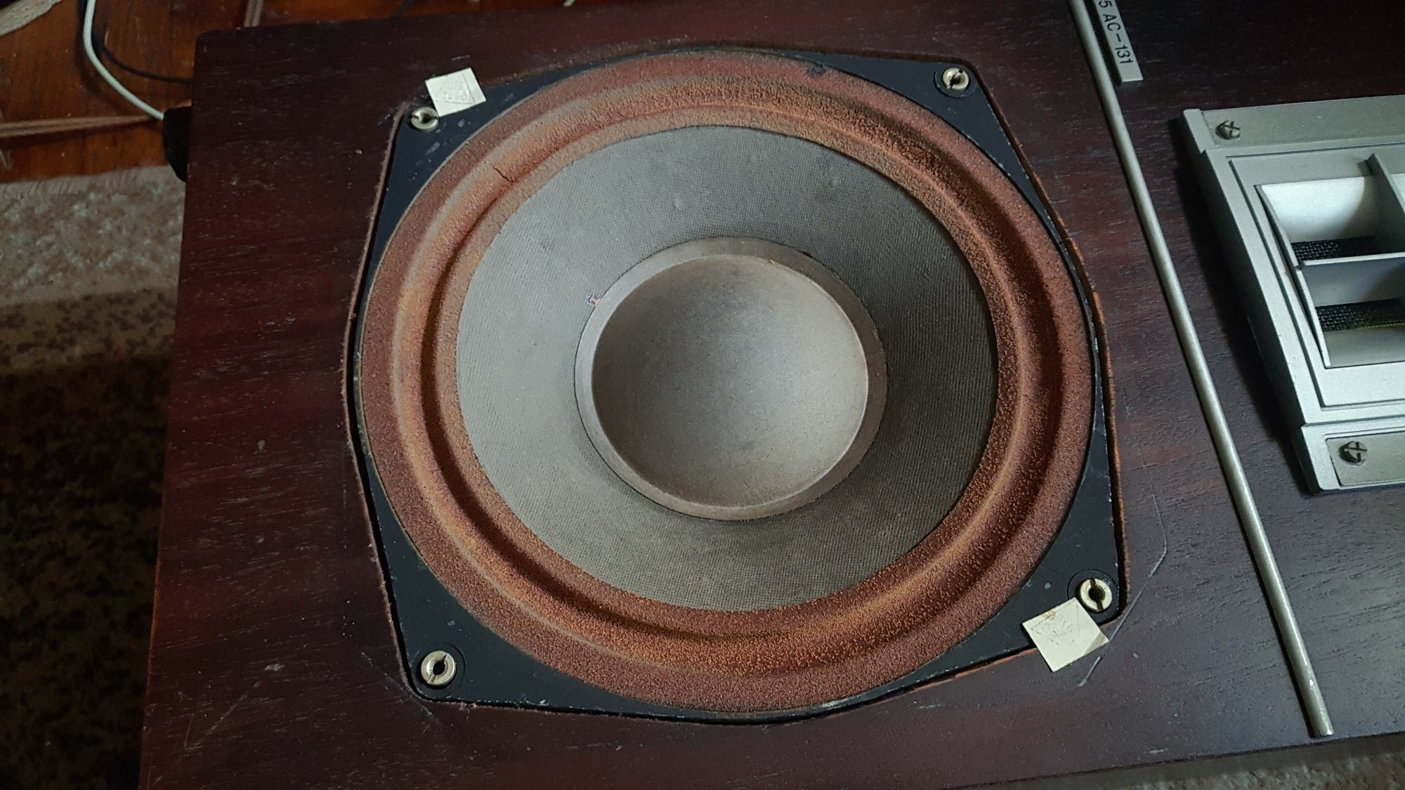

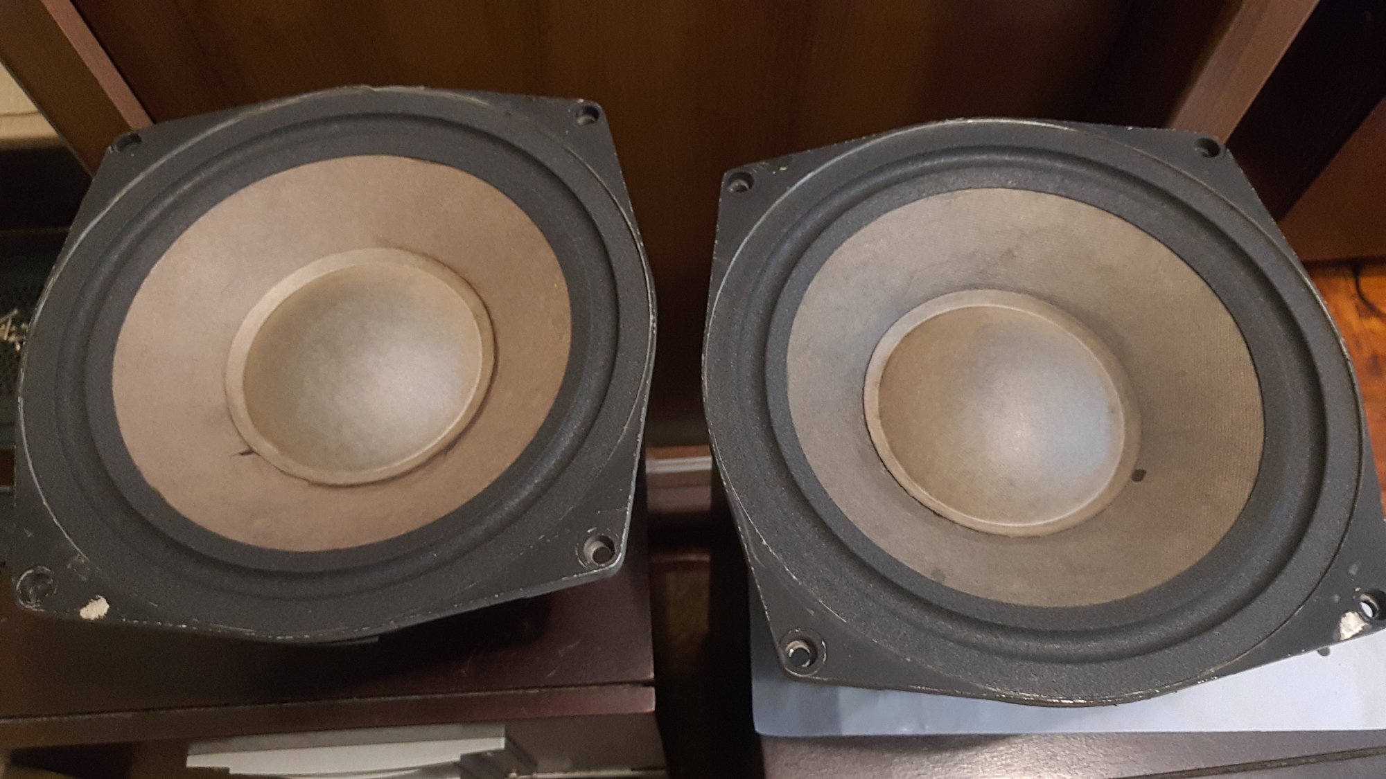

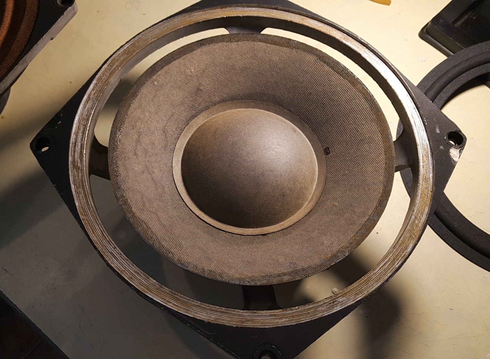

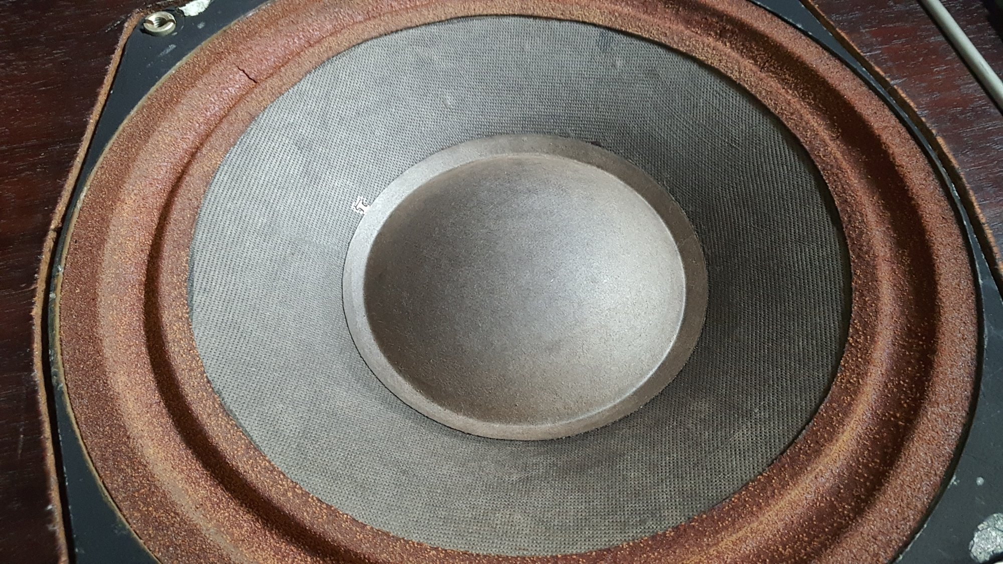

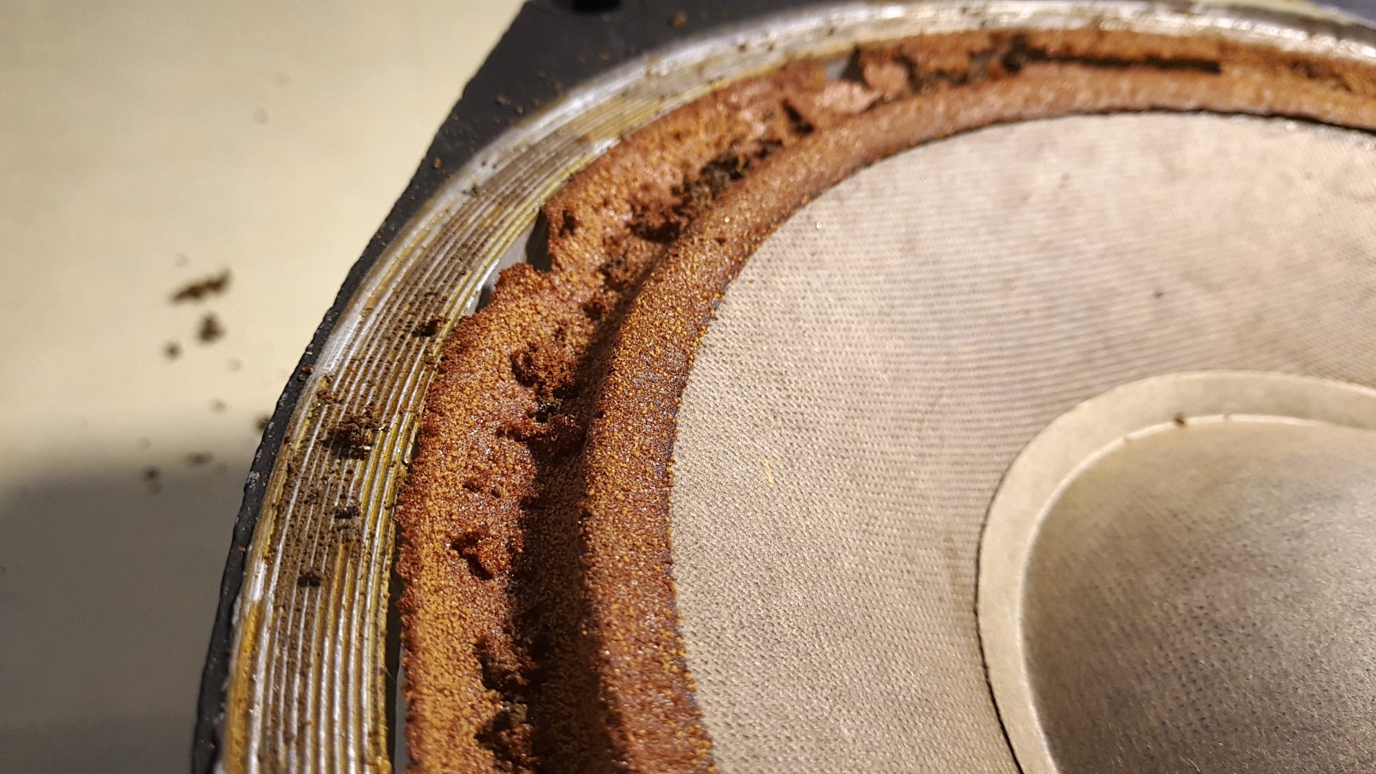

При замене столкнулся с одной интересной проблемой. Старые подвесы были не полностью сгнившие и удалить их было очень тяжело. В своей практике я так долго ещё не ковырялся с парой динамиков. Плюс приклеены подвесы были от души и на какой-то космический клей
Так же на корзинах были очень глубокие борозды от механической обработки (от резца), по этому это была дополнительная боль. Механическим способом в глубину этих борозд достать проблематично, по этому я потом применил химический способ, то есть ацетон. Не скажу, что получилось супер чисто, но вполне хорошо. Делал это перед поклейкой и как-то забыл сфотографировать.
Учитывая качество сборки динамиков, они очень часто попадаются с искажёнными диффузорами, иногда пару мм, а иногда приходилось переклеивать подвижки заново. В этот раз мне повезло, всё было относительно хорошо, перекос не более 1 мм.
Перед снятием МС помечал чертилкой её положение относительно корзины. Вставку делал из картона, с тетрадной обложки. Толщину отрегулировал при помощи широкого скотча, добавил два слоя на картон, чтобы вставка входила относительно плотно между керном и катушкой. После поклейки подвесов МС снималась, извлекалась вставка и всё собиралось обратно по меткам. В этот раз центровка получилась идеальная, наверное боялся испортить, по этому старался.

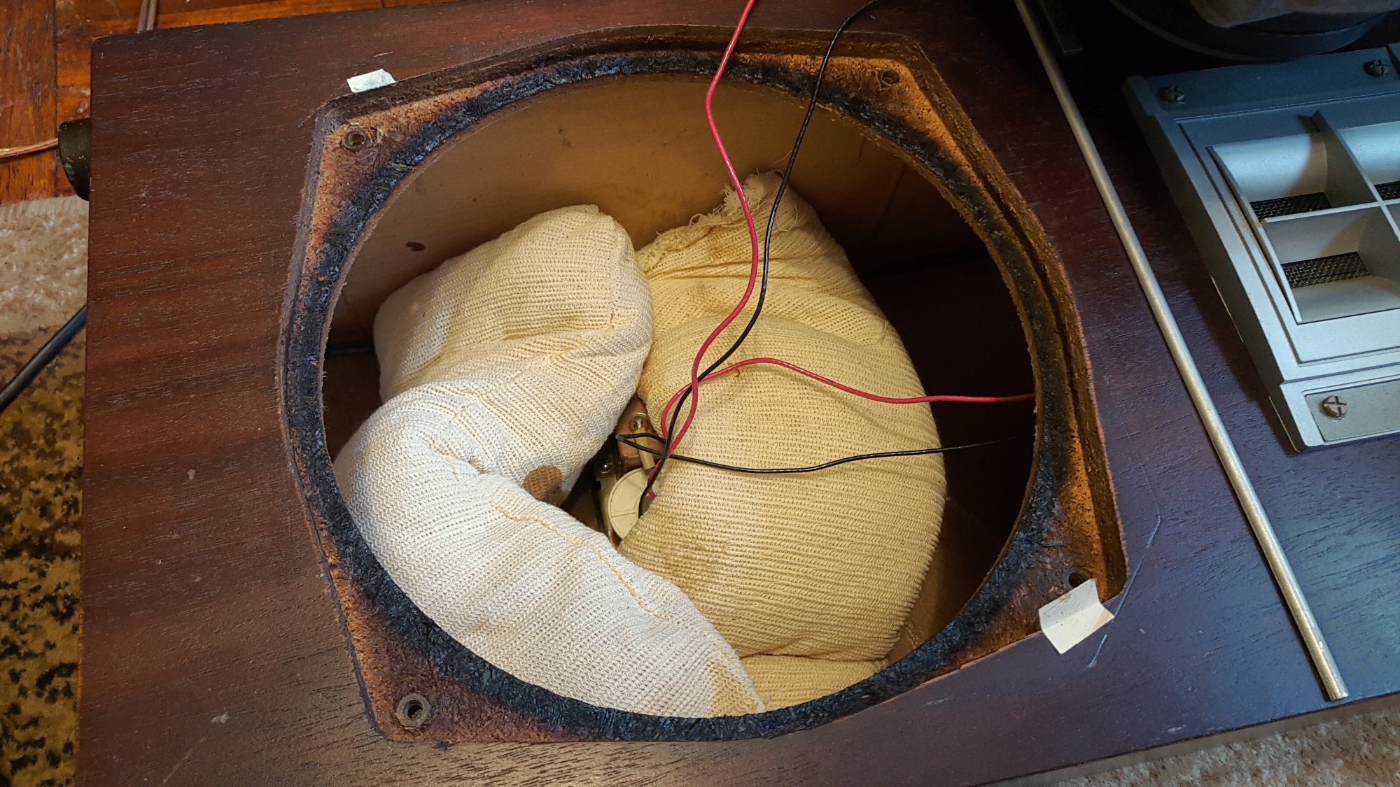

Под все динамики и клеммники вырезал новые прокладки из изолона, толщиной 2 мм. Родные резиновые прокладки с динамиков не убирал, просто добавил изолон, а на клеммниках прокладок и не было. Получилось добиться хорошей герметизации корпусов.

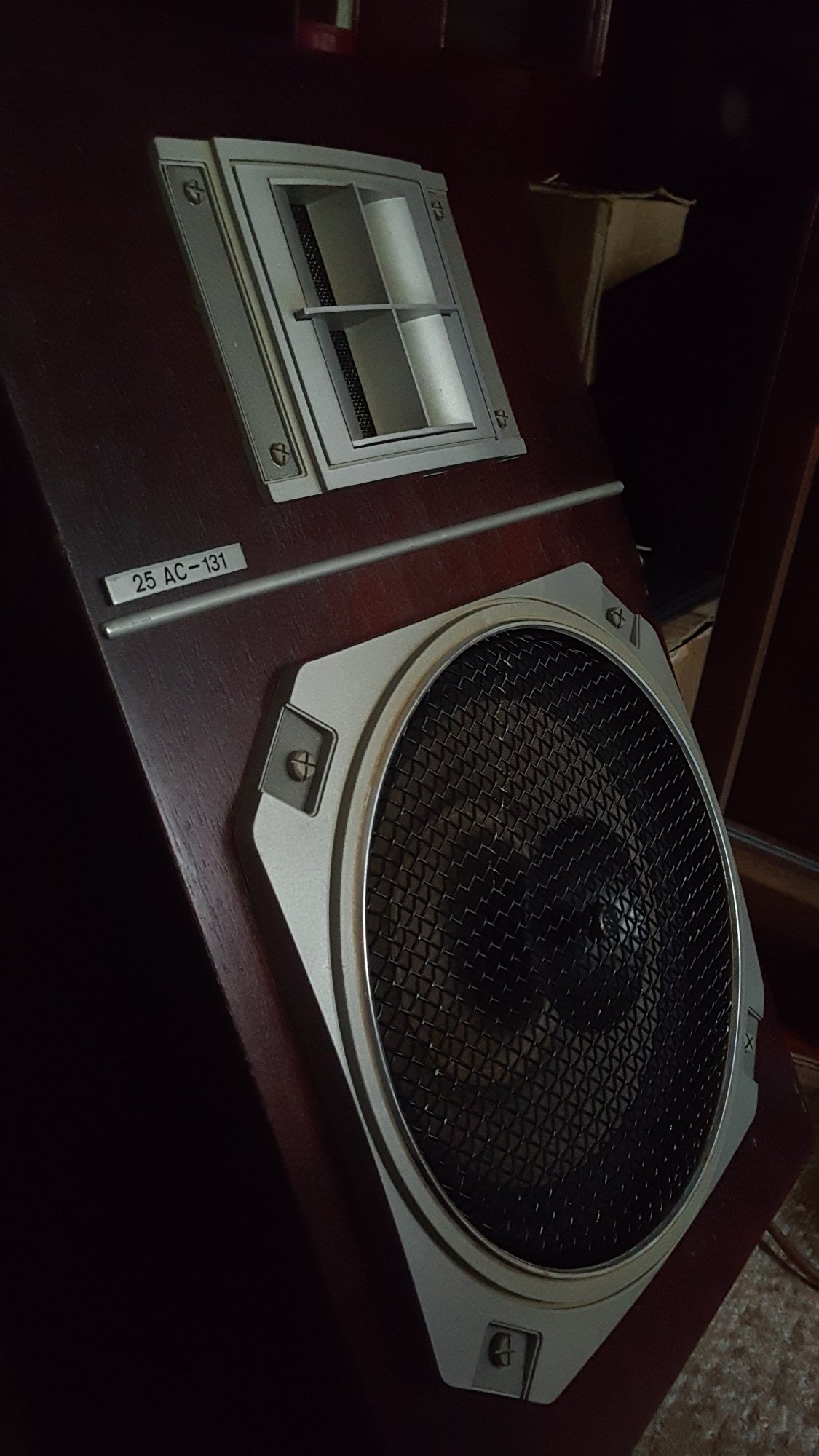

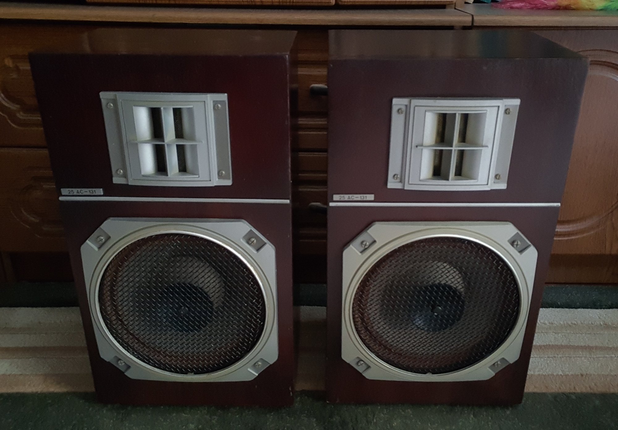

Звучание акустики порадовало. Казалось бы, адская смесь из 50ГДН-3 и 10ГИ-1 вообще звучать не должна, но звучит! Сказывается отсутствие корявой третьей полосы (привет Амфитон 25АС-027). Самое интересное, нехватки середины нет. мало того, её в достатке и она вполне прозрачная и информативная. Не даром разработчики прилепили акустическую линзу на сетку НЧ, эта пластиковая полусфера реально работает. Снижает высокочастотную составляющую в диапазоне басовика и делает подъём на серединке. А так же нет нехватки нижней середины, как в основном бывает в советской акустике. Всё на месте и в нужном количестве. Единственная претензия может к практическому отсутствию саббаса, но это не портит общей картинки. Бас быстр, плотен и мощен. На роке иногда может гудеть, но это можно поиграться с корпусом и звукопоглотителем. Прослеживается концепция немецких товарищей, засунуть здоровенный басовик в малый объём ЗЯ,
есть и плюсы и минусы (привет Грундиг, Хеко, Телефункен и прочие). Про изодинамик думаю нет смысла распинаться... В целом акустика звучит отлично, хотя и не должна. Открыто, воздушно, детально... Амфитон передаёт привет всяким S-90
