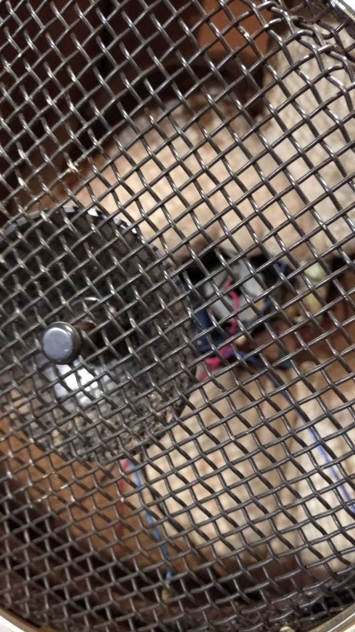

Сделал переходные пластины,всё собрал.Играют.Одна хрипела на басах.думал динамик.Снял решётку,всё в порядке,где то видно зазорчик был или ещё что то ,и гремела.
Звук улучшился.Прикладывал - убирал,слушал.С снятой решёткой с рассеивателем убирается рупорно жёсткий призвук.Звук становится мягче и чище .25ГДВ играют хорошо,приятно.Но мне кажется на них чуть больше средних оттянули,чем нужно,но они справляются.В общем звук хороший.Опять же хорошо звучат низкие( не прям тяжёлый низ,или глубокий,его маловато,это больше про инструменты и голос) ,средне-низкие частоты,бархатят как бы звук.Это из за большого НЧ динамика.Надо чтоб ещё НЧ размялись,там свежие подвесы совершенно.Причём резина ,а не ППУ.Но сами динамики оригинальные именно от первых выпусков этих амфитонов.Ещё.я пока внутрь корпусов ватные валики или наполнители не укладывал.В последнее время слушаю сначала пустые корпуса,а потом по необходимости добавляю что то.В 128е тоже позже только добавил оригинальные колбаски,но разместил не на задней стенке а по боковым плоскостям.
В 131 тоже добавлю,уже слышу по звуку где не хватает чего и где немного резонирует.Пусть разминаются пока.Сейчас рано судить.
WhatsApp Image 2021-09-23 at 20.32.19.jpgWhatsApp Image 2021-09-23 at 20.32.26.jpgWhatsApp Image 2021-09-23 at 20.32.37.jpgWhatsApp Image 2021-09-23 at 20.42.24.jpg
WhatsApp Image 2021-09-23 at 20.32.31.jpgWhatsApp Image 2021-09-23 at 20.53.36.jpgWhatsApp Image 2021-09-23 at 21.27.52.jpg
25 ГДВ без решёток имеют довольно широкую направленность,сижу сбоку,направлены мимо меня и дискомфорта или того чтобы их не было слышно нет.Сейчас найду рассеиватели=решётки на ВЧ от 033,попробую поставить,сравню,напишу.
Апдейд.Разные жанры прогнал.Предварительный вывод,скорее всего окончательный.Колонки хороши для современной электронной музыки.
Леонард Коэн тоже неплохо звучит,но тут просто хорошо голос ложится.А вот детальность и качество большинства инструментов и звуков страдает.
Слушать другие жанры в принципе можно,но если есть возможность использовать другие колонки,то не нужно)
А вот электронная,да, звучит отлично прям.Как будто под неё сделаны.
Тестирую сейчас на этом же,на чём и наушники,так как хорошо изучил звучание композиций.
Поставил решётки и рассеиватели от 033 Электроники.Вид получше,Но немного перекрывают звук,если под хорошим углом к АС находишься.
Ещё несколько раз на разных жанрах прикладывал решётки с рассеивателями на НЧ,звук похабят однозначно.Решётки и рамки не уверен,отдельно не ставил,а рассеиватели точно.А может и всё вместе.У рамок довольно высокие ободки по кругу подвеса НЧ получается,там всё отражается от диффузора немного и от рассеивателя точно,края по сторонам направлены у него.
Апдейд.
Забыл написать впечатления от нескольких часов прослушивания.Как и писал звук в общем хороший.Для электронной музыки однозначно хорошо подойдут.Неплохой объём звука,так как ещё ВЧ от НЧ далековато ,тоже расширяется сцена.ВЧ отыгрывают достойно.Есть некая чистота что ли на верхах.Опять же всякие колокольчики,звенелки и т.д. шикарно звучат.Голос тоже ничего.
Вердикт,слушать вполне можно ,но не на всех жанрах.НЧ на ритмичной музыке звучат намного лучше ,чем на спокойных композициях.Тогда уже и бас начинает чувствоваться лучше.

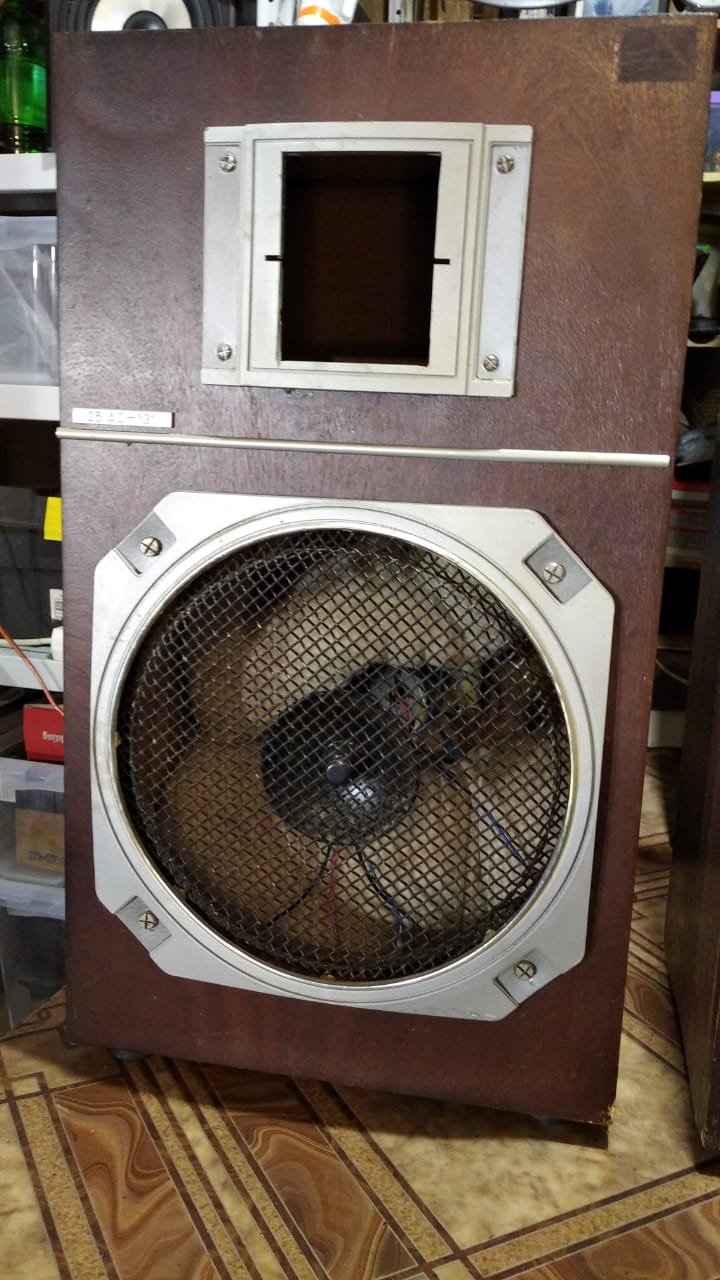

Послушал пару дней.Столько электронной музыки сразу я наверное за месяца два не слушаю)Именно прослушивая а не фоном.
Решил поправить внешний вид,доделав проставки до приличного состояния.
Разметил,обрезал и шлифанул края ,добавил фаски,промазал морилкой,сделал пенные прокладки,собрал назад.Теперь хоть в глаза несимметричные края и вырезы не лезут.
На днях Артём заберёт на прослушку,заинтересовался.

Владимир, я пропустил, с чем связано расположение ВЧ на дополнительной проставке?
Ну,тут же не оригинальные 10Ги с Амфитонов,а 25 ГДВ-1-8 с 033 Электроники.У неё другой корпус и установочная пластина с отверстиями.Поэтому и пластина и решётка с сеткой от 033й.Можно было и без пластины прикрутить,но в корпусе нужно было бы ненужных дыр наделать кучу.

Сделал шайбы из тонкой резины,поставил сетки на место,а то у Артёма дочка маленькая,может расковырять диффузоры при случае)
Ничего не дребезжит в этот раз.Динамики НЧ вроде размялись за 3 дня интенсивного прослушивания, и с отражателями так средние резкие в уши не лезут уже.Артём послушает,потом скажет ,как они ему.Сейчас буду отключать их.
Считай ещё одни колонки вернули к жизни) Хорошо бы оригинальные 10Ги на место поставить(может позже подвернуться) и накладки на ВЧ(это есть,кроме рассеивателя).
Всем спасибо за участие!

Дело в том,что у меня ни одной накладки нет,были только рамки в комплекте.Ну,не считая тех,что стоят оригинальные на амфитоне 027.
Так что я ставил ВЧ-динамики,накладки и рамки от 033 Электроник.И звучат они вполне нормально,как и Вы тоже заметили)
Неа,я то успел послушать и с линзами и без.И Артём тоже заметил,что звук жестковат с ними.У меня слушали со снятыми.И я слушал около недели только со снятыми решётками и линзами.Звук со снятыми отличается в лучшую сторону мягкостью на мидбасе и СЧ.Возможно просто лишние паразитные отражения идут от неё обратно на диффузор и потом в слушателя.Не знаю...
Да,можно просто кондерами лишнее убрать посильнее.В первых и дальнейших порядках пока не силён)
Да и фильтр собрал туда в урезанном варианте,без кондера на 20мкф.Там и так нехватка СЧ в общем звучании,если ещё выше обрезать,боюсь,слушать вообще нечего будет)

Насчет нашлепки перед НЧ -- можно ее диаметр прикинуть и "на основе" этого размера сказать на каких длинах волн (частотах) она начинает работать.
Диаметр точно не помню.Думаю не меньше 6-6.5 см.Высота около 2-2.5см.
("Да и фильтр собрал туда в урезанном варианте,без кондера на 20мкф.") -- А что вместо 20 мкФ Вы поставили? --похоже 10 мкФ на 160 В.
Поставил 10мкф, а 20мкф( в оригинале 20 стоят) не было тогда под рукой.Фильтры изначально были не полные и кривые.Когда собирал,решил послушать так.Хотя на 20мкф уже были в запасе кажется.
