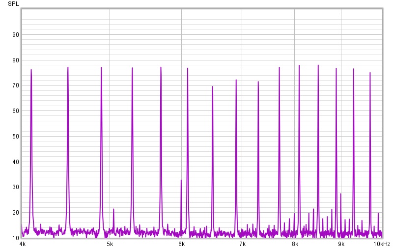

Спектр ИМД.
На 6, 9 и 12 кГц не обращаем внимание - это артефакты карты. Показывал Малиновскому, он даже не удивился.
Это шутка такая?
Никаких шуток. 3гдв-1, вообще никаких доработок. Причем катушка фильтра на железе. Конденсаторы МБГО-2
У меня среди клиентуры встречаются ее почитатели. Хотя она и бумажная, и не купольная.
Теперь понятно почему?

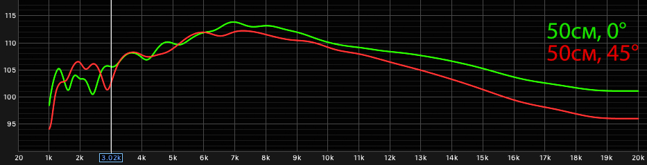

Вот только с ДН не всё так радужно. ещё в детстве убедился, сняв решётки с линзой с 10АС-248.
Нормально там все. Не драматизируйте. У большинства купольников по горизонтали - зачастую гораздо хуже.
ПС В указанной АС пищалка уложена по горизонтали вдоль длинной оси. Я это специально отметил, что по вертикали диаграмма(если ориентировать привычным образом длинной осью по вертикали) похуже выходит. Хотя и тут особо придираться в условиях малогабаритных комнат не выйдет.
Но заметна разница на детский слух, и даже очень.
Еще раз. В вашей АС пищалка повернута на 90град - отсюда детские впечатления со снятой линзой.
Если на то пошло, то все ленты страдают по этой причине(разная диаграмма по двум осям) в гораздо большей степени. Однако народ не плачет.
С купольниками дюйм и менее вообще веселится. Я понимаю, почему у эллипсов такая ДН, и для ВЧ это - недостаток, на мой взгляд. В той-же АС 2ГД-40 торчит правильно.
Дюйм с высоким куполом и без линзы не блещет диаграммой совсем. Там все хуже чем у конусных 1.5".

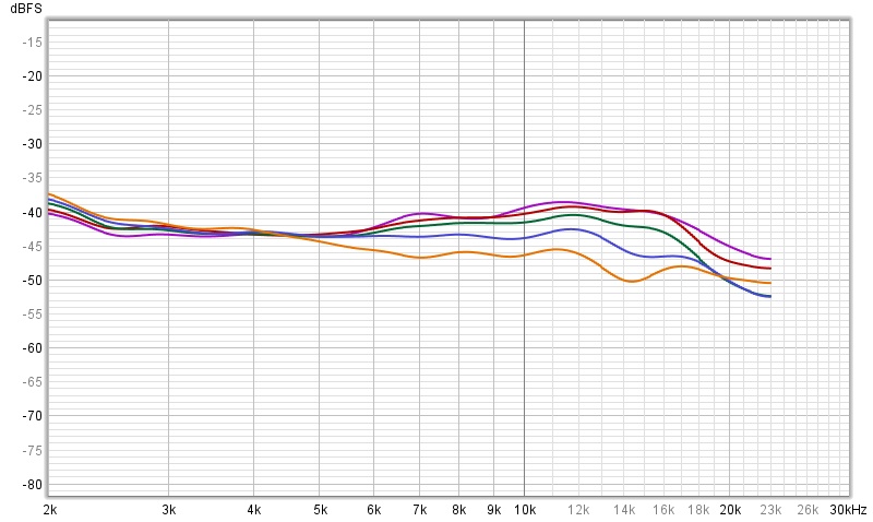

Никому дела до измерений нет.
Посмотрите на это 0,15, 30, 45 и 60. По короткой оси овала на листе оргалита.
Вполне на уровне и даже где-то лучше, чем тканевый купольник.
Под 45 не хуже вашего. И по общей неравномерности тож.
В *.ru доступа нема.
В каждой ссылке модель твитера проглядывается. Возьмите с любого другого места.
Посмотрите на это 0,15,45 и 60. По короткой оси овала.
Согласен. Красиво. Даже лучшее.

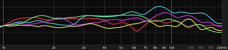

На картинке кривульки по оси из под трёх ШП и двух ВЧ
(сетка 10дБ, выровнял по 1кГц, а более наглядно нужно было по 2-м/3-м кГц)
0.5ГД-50, 1ГД-36, 2ГД-36, 2ГД-38, 3ГД-38е;)
(сетка 10дБ, выровнял по 1кГц)
Направленность – ещё та капризная дама, тому и
