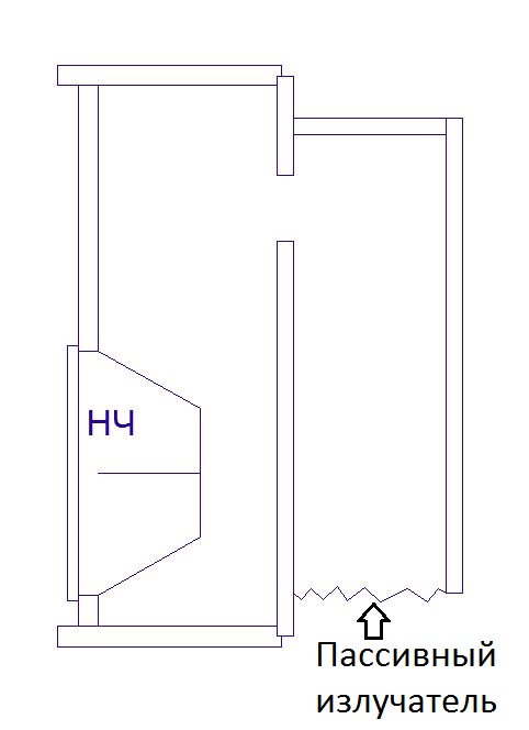

По случаю приобрел 35 АС-013 «Radiotehnika S-70» без усилителей, но с рупором на ВЧ и фазоинвертором. Когда-то давно у меня был полностью рабочий комплект этих колонок с предварительным Radiotehnika УП-001, как звучали не нравилось и от него избавился.
Костыли в виде ЭМОС не прибавляли звуку естественности.
А тут заинтересовали рупора, и они работали, НЧ просто не было, СЧ раздражали.
Объем ящика для 75ГДН-5-4 катастрофически мал. Внешне S70 нравятся, и вот что я ними сотворил.

_shok_ Не понял, как стыкуется основной объем с дополнительным? Какая площадь отверстия стыковки?

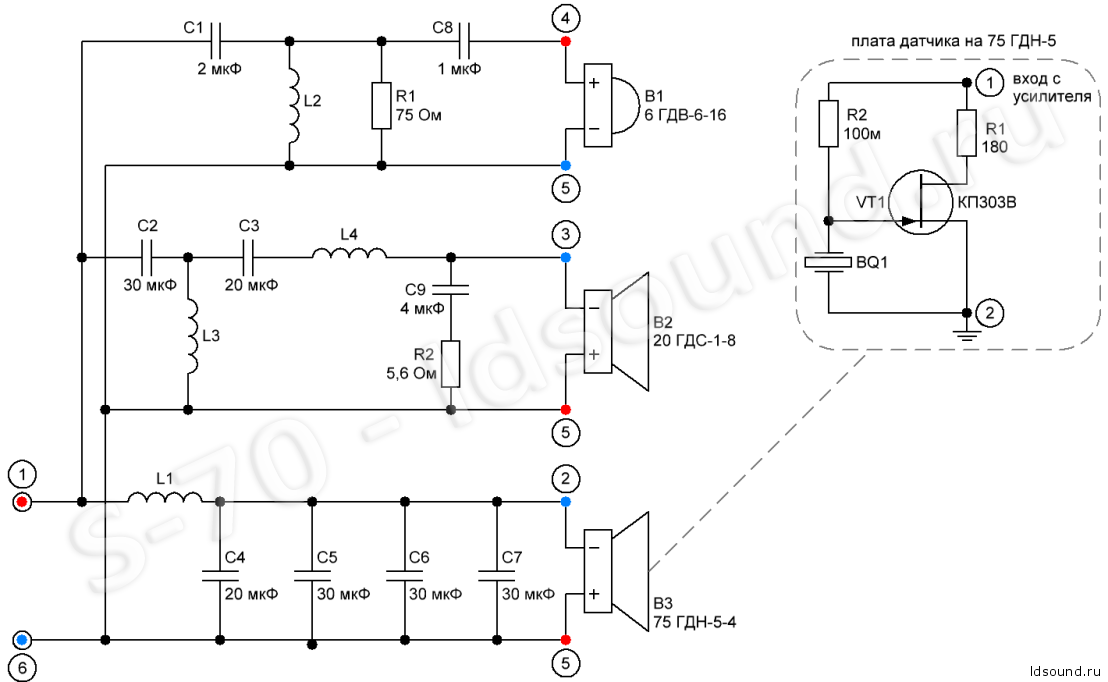

    177.9 KB · Просмотры: 112
4,862
5,590
198
Фильтры,кстати более менее.
Я примерно на таких собирал,правда на СЧ у меня поменьше кондеров.
Куда меньше??
Один на ВЧ, один на СЧ.
Но у меня и СЧ получше было.
А не,такие же) Но у меня меньше кондеров всё равно зашло.
Можно схему? СЧ динамик включался напрямую?
Звучит прилично ,даже очень.Но в корпусе от С90Б.
Думаю, с нормальными (даже не хорошими) фильтрами будет лучше.
Я знаю, что существуют единственные полочники-двухполоски признанные в мире в которых в качестве фильтра используется ОДИН конденсатор.
Для этого абсолюта специально разрабатывались динамики. Была цель - сделать уникальный выпендрёж.
Есть даже партия поклонников этих колонок, но нравятся они далеко не всем.
Больше хороших колонок с таким фильтром нет.
Комплект динамиков для семейства 35АС хоть и разработан специально, но он далёк от идеала.
Про "фильтры" в виде одного конденсатора к динамику, мы уже наблюдали эпопею с Ямахой.
Неужели даже этого оказалось недостаточно?
Вот штатный фильтр с этого сайта.
Может он неидеален, но явно более разумен - динамики не должны мешать друг другу, каждый должен работать в своей полосе.
Думаете пищалке пойдёт на пользу фильтр из одного конденсатора?
Схему с ЭМОС может заменить увеличение объема корпуса литров до 70-ти.
100х65мм смотри эскиз 1 фото.
У них в заду сверху дырка от встроенного усилителя. Вот туда им и вставили "лабиринт."..
По низу это скорее дополнительный объём с ПИ.
Задняя стенка новая. Куда "вставили "лабиринт"" видно на эскизе фото 1. отверстие в задней стенке 100х65

Куда меньше??
Я с родного фильтра и начал, потом слушал и убирал всё лишнее.)
Я тоже по СЧ с 30 мкф начал, а ВЧ-0,78 мкф послушал и добавил, на одной колонке стоит переключатель фильтра ВЧ 0,78-1,44 мкф.

Красное снизу - это пассивный излучатель или мембрана?

А это точно не ПАС?
Басовый радиатор, низкочастотная вибрационная мембрана, пассивный излучатель-это почти синонимы. Красное - резиновая мембрана, без утяжелителей работающая в роли пассивного излучателя.

Куда меньше??
Ну ,так я в сообщении прикрепил же.
Игорь подсказывал,я делал.
По моему сам ,чуть только скорректировал на ВЧ номиналы на слух.
Так где всё-таки меньше? Меньше одного?
Хорошо когда знаешь правильный путь!) Прямо таки КПСС!))
Именно так. Этот путь называется ОПЫТ.
«Результат очевиден.» - «Давайте спорить о вкусе ананасов с теми, кто их ел» (Михаил Жванецкий), кстати результат превзошел ожидания, звук отменный.)
Если видишь говно, пробовать его на вкус не надо - и так понятно.

4,862
5,590
198
Меньше одного на НЧ)
Остальные,можно сказать по одному,так как параллельно подключены все.
Знаю, что я тупой и занудный, но разницу не вижу (номиналы не беру в расчёт), только молча хмыкну про разную фазировку, а ведь такая ошибка губительно сказывается на результате, это ещё один камушек в огород тех кто любит повторять идиотскую присказку про "вкус устриц".
Уверяю, что подавать весь бас и средние частоты на пищалку через конденсатор - не есть хорошо.
Не случайно в заводских колонках 10ГД-35 всегда (на память) включена через фильтр 3-его порядка.
Не случайно многие отмечают, что при разделении на два усилителя (один отдельно на басовый динамик), басы заранее давятся (активными фильтрами), не поступают на СЧ и ВЧ динамики, и те звучат лучше.
Совсем недавно (в другой теме) я написал, что пищалка стала звучать лучше (это частный случай, но всё же) из-за того, что в фильтре 3-его(!!) порядка я уменьшил активное сопротивление катушки.
Понятно, что динамики будут звучать с любыми фильтрами (и даже без них) и в любом ящике (и даже без него), но мы здесь всё-таки для обсуждения того как добиться максимально хороших результатов, а не просто: посмотрите как я делаю наплевав на все физические законы и накопленный радиолюбительский опыт.
Я смотрел, но там о размерах ничего не сказано.
Так это у Вас получается некий резонатор как у "Симфонии", где через малое отверстие добавлен небольшой объем в виде закрытого ящика, в Вашем случае с пассивным излучателем.
ЧЕГО-чего?? Резиновая? Ничихуасобака из Китая себе. А мы тут страдаем. Даёшь надувной корпус.
Совершенно верно, моло тог я и отверстие считал на случай провала канала и и установки фазоивертора.

Ещё один "другой путь" в трясину, главное чтобы не как все.
ЭМОС там была не для естественности звука, на него она не влияет никак. А для того чтобы можно было НЧ динамик поставить в корпус меньше, чем у S-90.
Корпус от S-90 и его семейства изначально маловат, там надо литров 65...75. Сделали бы колонку просто повыше, правильно настроили бы ФИ и проблемы на НЧ ушли бы. Место на полу этот огрызок S-70 всё равно занимает столько же.
Данный самодельный проект не заслуживает даже комментариев - это мрак и ужас. Достаточно взглянуть на фильтры...
А уродливая грыжа на заднице...
Ведь всё можно сделать проще и лучше - собрать подходящий под НЧ динамик корпус и выбрать фильтры получше. Вот это - правильный путь.
Вместо этого "ничего не знаю и знать ничего не хочу, я и так умнее всех, пойду по-другому".
Результат очевиден.

А мне интересно: на сегодня у V-and72 появидось желание поменять звук своих АС.
