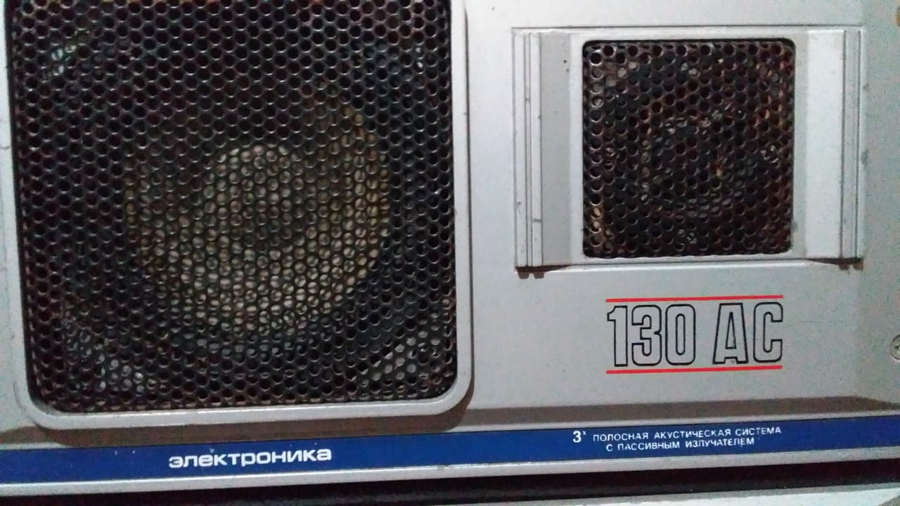

Господа прошу помощи!!!
На данных АС "хлюпают" пассивы, как можно исправить и можно ли вообще??
Проверил генератором "хлюпать" от 15 до 35 Гц при 35 Вт. Свыше 35Гц полет нормальный. ПИ проклеены хорошо, разгермитизации корпуса не наблюдаетсься, при нажатии пальцами на ПИ диффузор динамика передвигается вперед и очень - очень медленно возвращается на исходную, после того как отпускаю ПИ он так же медленно возвращается на исходную немного затягивая диффузор динамика во внутрь.
За ранее Спасибо!!
