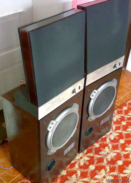

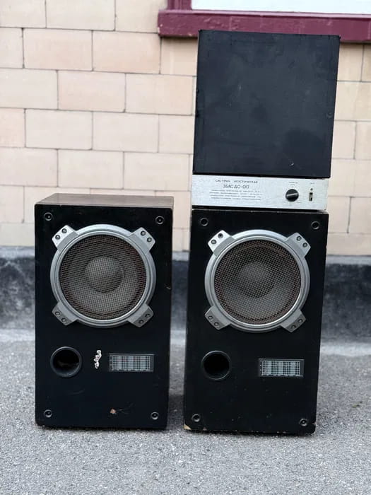

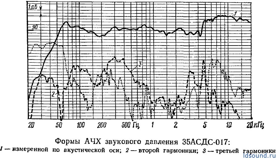

Технические характеристики:
Напольная диностатическая система с фазоинвертором
Диапазон воспроизводимых частот: 25 (-16 дБ) – 25000 Гц
Неравномерность АЧХ в диапазоне 100 – 8000 Гц: +4/-3 дБ
Уровень характеристической чувствительности: 84 дБ
Характеристическая чувствительность: 0,3 Па/√Вт
Предельная шумовая мощность: 50 Вт
Номинальное электрическое сопротивление: 4 Ом
Минимальное значение импеданса: 3,2 Ом
Размер (ВхШхГ): 1070х360х380 мм
Масса: 30 кг

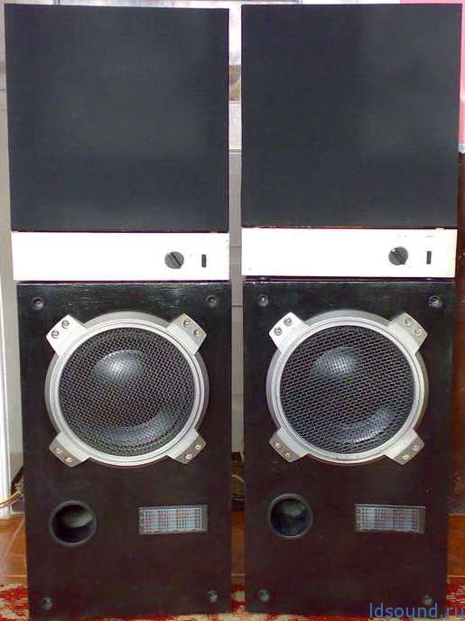

Особенности конструкции:

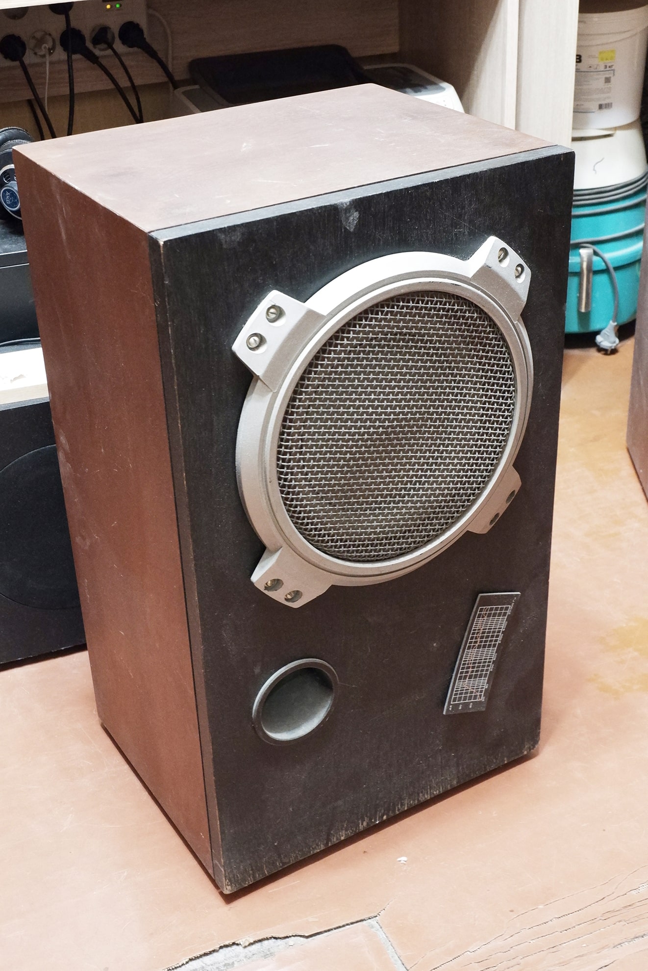

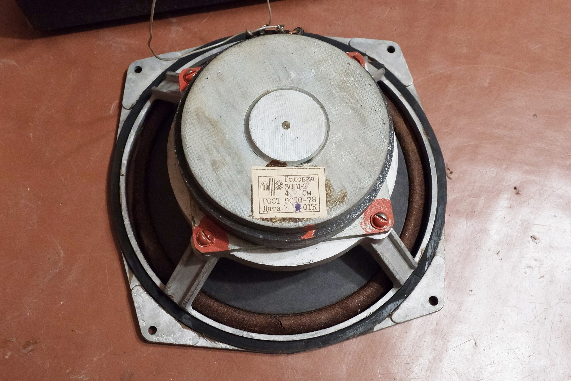

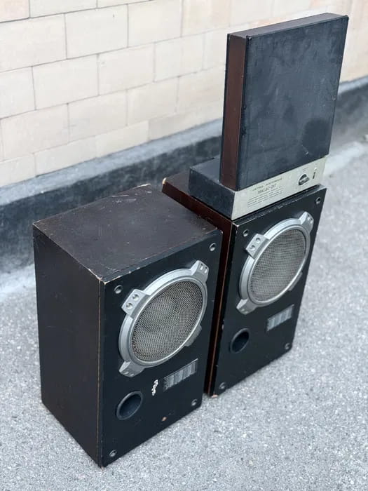

Акустическая система 35АСДС-017 выполнена в виде двух связанных конструктивно между собой блоков — низкочастотного и средне-высокочастотного. Корпус низкочастотного блока выполнен в виде прямоугольного неразборного ящика из древесно-стружечной плиты, фанерованного шпоном ценных пород дерева. Толщина стенок корпуса 18 мм, лицевая панель, с целью увеличения ее жесткости, изготовлена из плиты толщиной 38 мм. В качестве низкочастотного электродинамического звена в 35АСДС-017 используется головка 75ГДН-З, изготавливаемая ПРЗ, г. Ивано-Франковск и устанавливаемая на лицевой панели корпуса. Головка обрамлена декоративной накладкой кольцевой формы с четырьмя крепежными выступами из пластмассы с покрытием. На лицевой панели корпуса низкочастотного блока кроме головки расположено отверстие фазоинвертора 70 мм — выход пластмассовой трубы длиной 180 мм. Геометрические размеры фазоинвертора обусловливают его настройку на частоту 25 – 30 Гц.

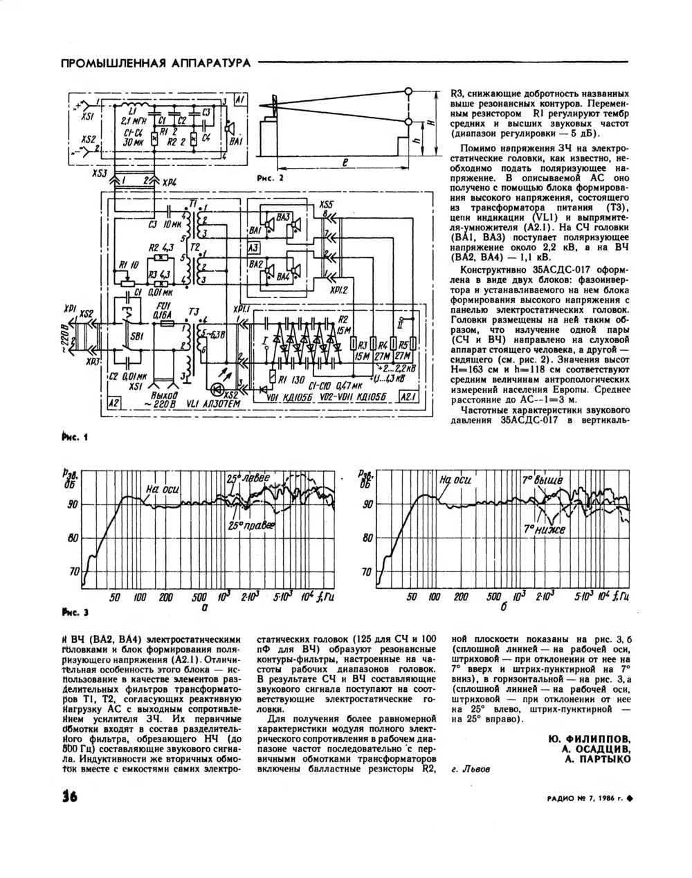

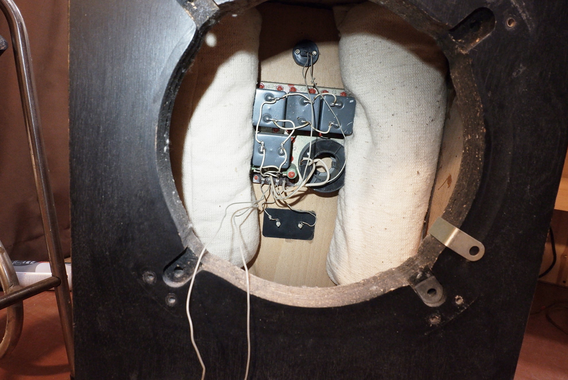

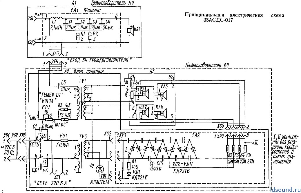

Внутренний объем низкочастотного блока 45 л. Для уменьшения влияния на АЧХ звукового давления и качество звучания АС резонансов внутреннего объема корпуса, последний заполнен звукопоглотителем, представляющим собой маты из технической ваты, обтянутые марлей, равномерно расположенные и закрепленные на внутренних стенках корпуса. Внутри корпуса низкочастотного блока на стальном шасси смонтирован электрический фильтр, обеспечивающий электрическое разделение низкочастотной полосы АС от средне- и высокочастотной.
Принципиальная электрическая схема фильтра позволяет получить спад АЧХ в области средних частот 6 дБ на октаву и частоту разделения 500 Гц.

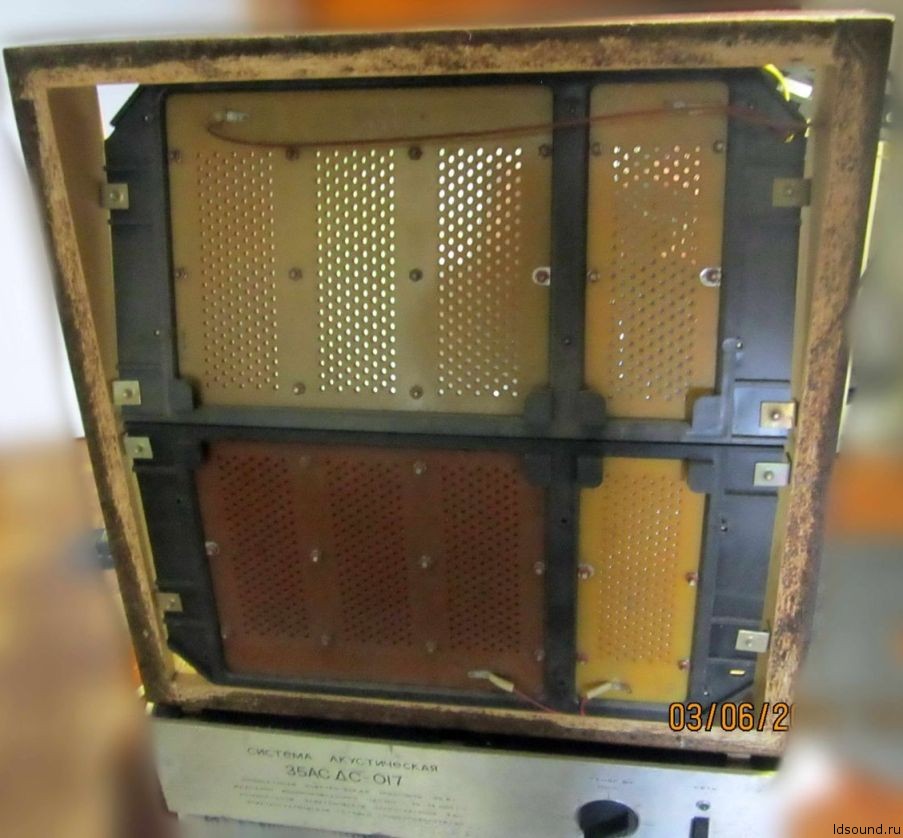

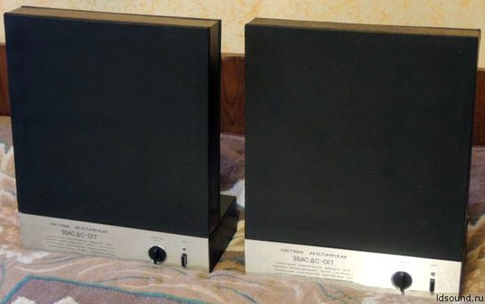

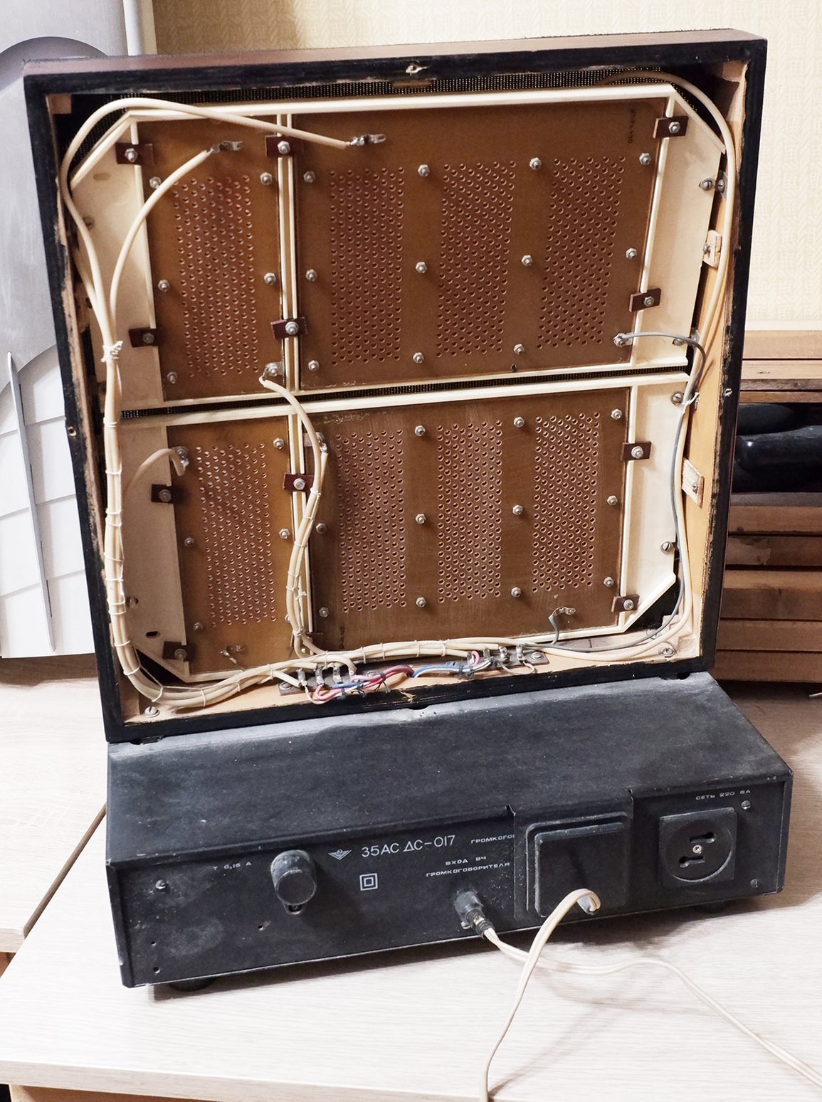

Средне- и высокочастотный блок состоит из двух частей — блока питания и непосредственно средне- и высокочастотных излучателей. Два среднечастотных и два высокочастотных электростатических излучателя закреплены на плоской раме, установленной на блоке питания. Каждый из излучателей представляет собой тонкую (толщина 5 мкм) металлизированную лавсановую пленку, натянутую между двумя перфорированными пластинами (электродами) из фольгированного стеклотекстолита марки СФ1-35, покрытыми для предотвращения электрического пробоя высоким поляризующим напряжением, лаком УР231 толщиной 200 мкм. Поляризующее напряжение создает между пластинами равномерное электростатическое, в котором колеблется (при пропускания электрического сигнала звуковой частоты) тонкая пленка. Герметические размеры каждого излучателя: среднечастотного 185х165 мм, высокочастотного 65х165 мм.
В корпусе блока питания на плате размещены:​
  1. поляризатор, обеспечивающий постоянное поляризующее напряжение для высокочастотного излучателя — 1,1 кВ, для среднечастотного излучателя 2,2 кВ;
  2. два трансформатора, обеспечивающие подведение электрического сигнала звуковой частоты к средне- и высокочастотным излучателям, и одновременно электрическое разделение средне- и высокочастотных полос АС;
  3. полосовой трансформатор среднечастотной полосы имеет коэффициент трансформации 240, а трансформатор высокочастотной полосы — 160. Частота раздела между этими полосами 4000 Гц;
  4. сетевой трансформатор, обеспечивающий подведение питания от сети переменного напряжения 50 Гц, 220 В к поляризатору. Потребляемая электрическая мощность не более 8 Вт.

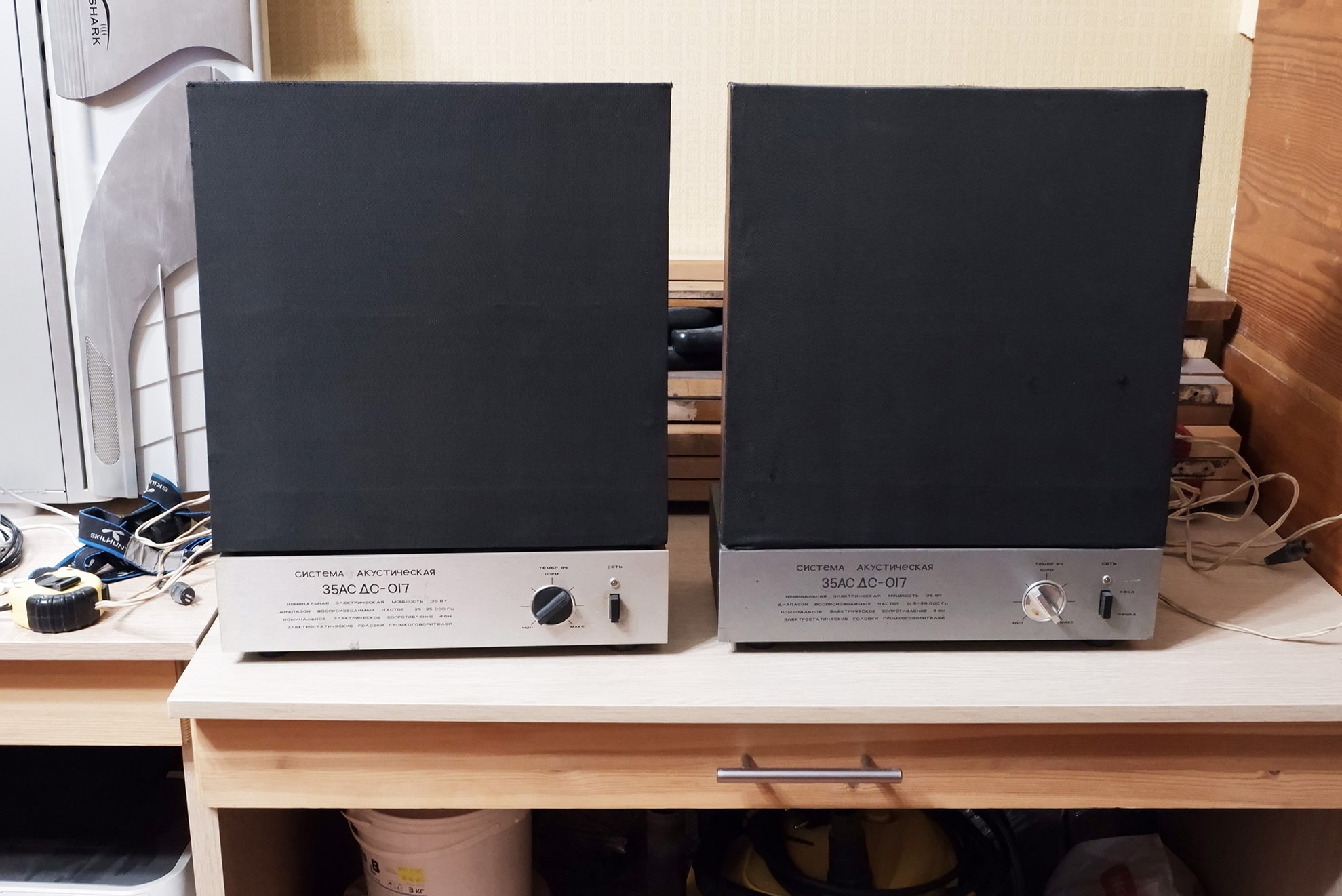

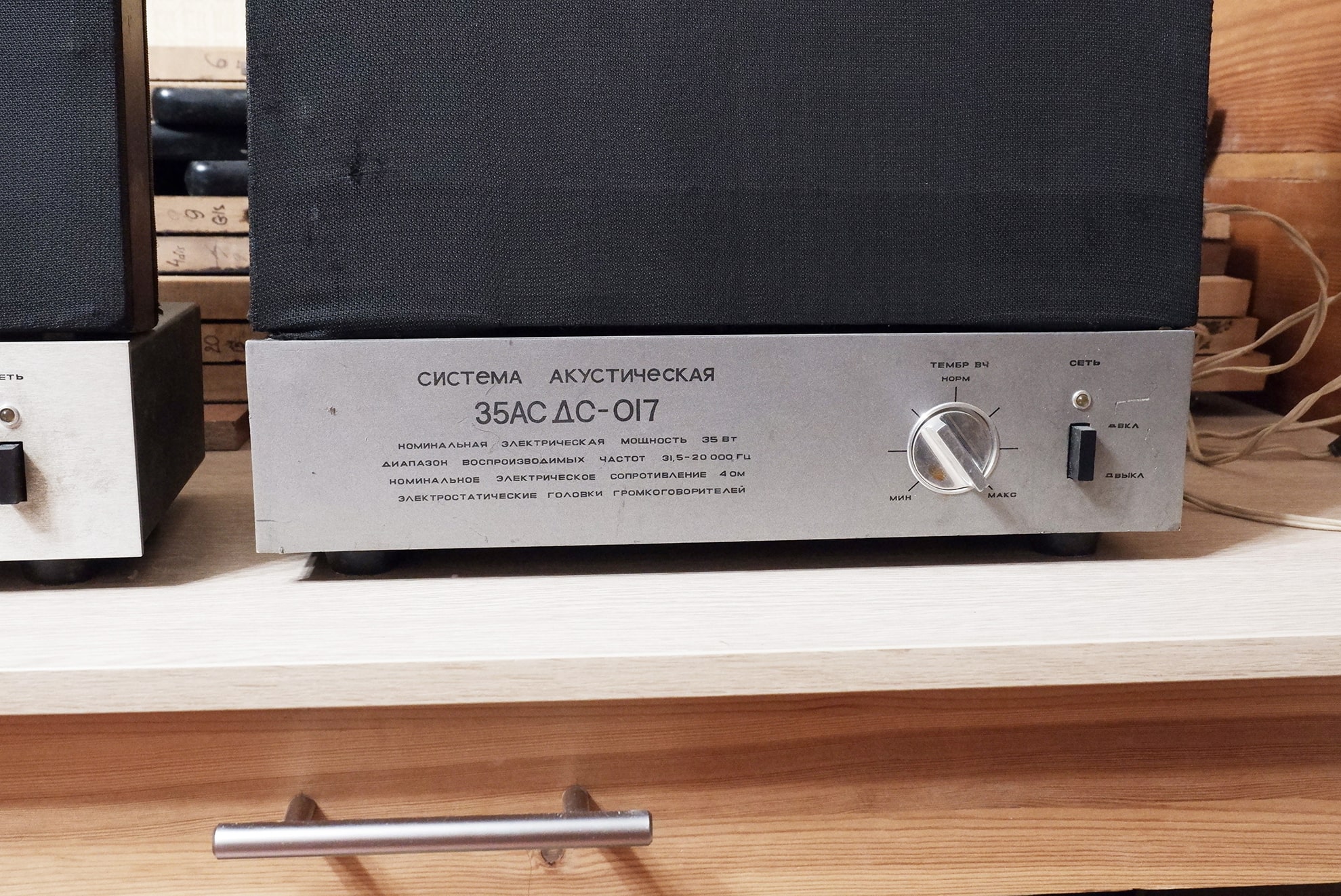

На лицевой панели блока питания находятся:​
  1. кнопка включения электрического питания с индикацией включения СЕТЬ;
  2. ручка плавной регулировки уровня высоких частот ТЕМБР ВЧ, позволяющая осуществлять подъем и спад АЧХ звукового давления с 4 кГц в пределах ±3 дБ от положения НОРМ.

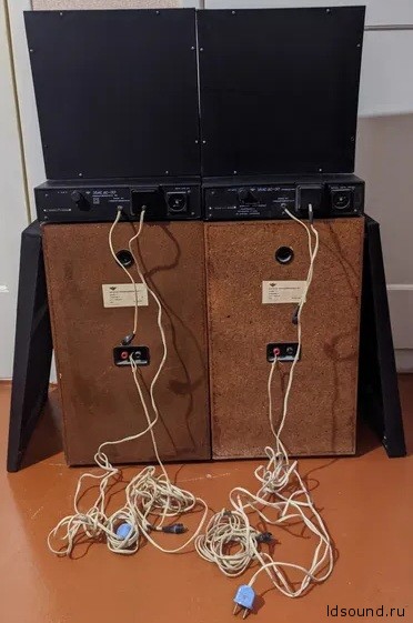

Кроме того, на лицевой панели укреплен декоративный шильдик с указанием названия АС и ее основных технических характеристик. Лицевые панели низко- и средне-высокочастотных блоков, а также задняя часть средне-высокочастотного блока закрыты рамками с декоративной радио-тканью. На задней стенке корпуса НЧ блока АС расположены специальные клеммы, позволяющие подключать к АС подводящие провода.

Неудачный НЧ динамик стоял. В том плане, что был довольно большой разброс в параметрах.
Доделывали две АС такого типа с одним и тем же диагнозом. Подбумкивание "снизу". В обоих случаях небрежная подстройка ФИ. Я уже где-то писал, что Для настройки в половинном объеме требуется довольно точная настройка в хорошо укрепленном и герметичном корпусе. Даже новые АС, а их принесли почти что из магазина, имели весьма существенные недостатки из-за небрежно выполненного корпуса. У одной пары разброс был почти 6 Гц между динамиками в разных корпусах. Но ничего, с помощью пилы подстроили ФИ, а ЭПД проклеили все швы, особенно на задней стенке. ДОПОЛНИТЕЛЬНО заменили НЧ фильтр, установили цепь Цобеля.
