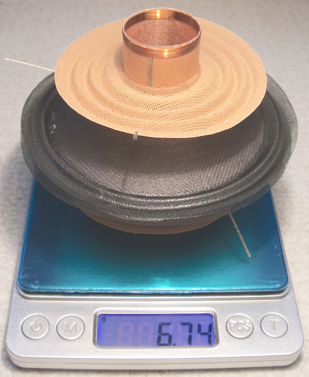

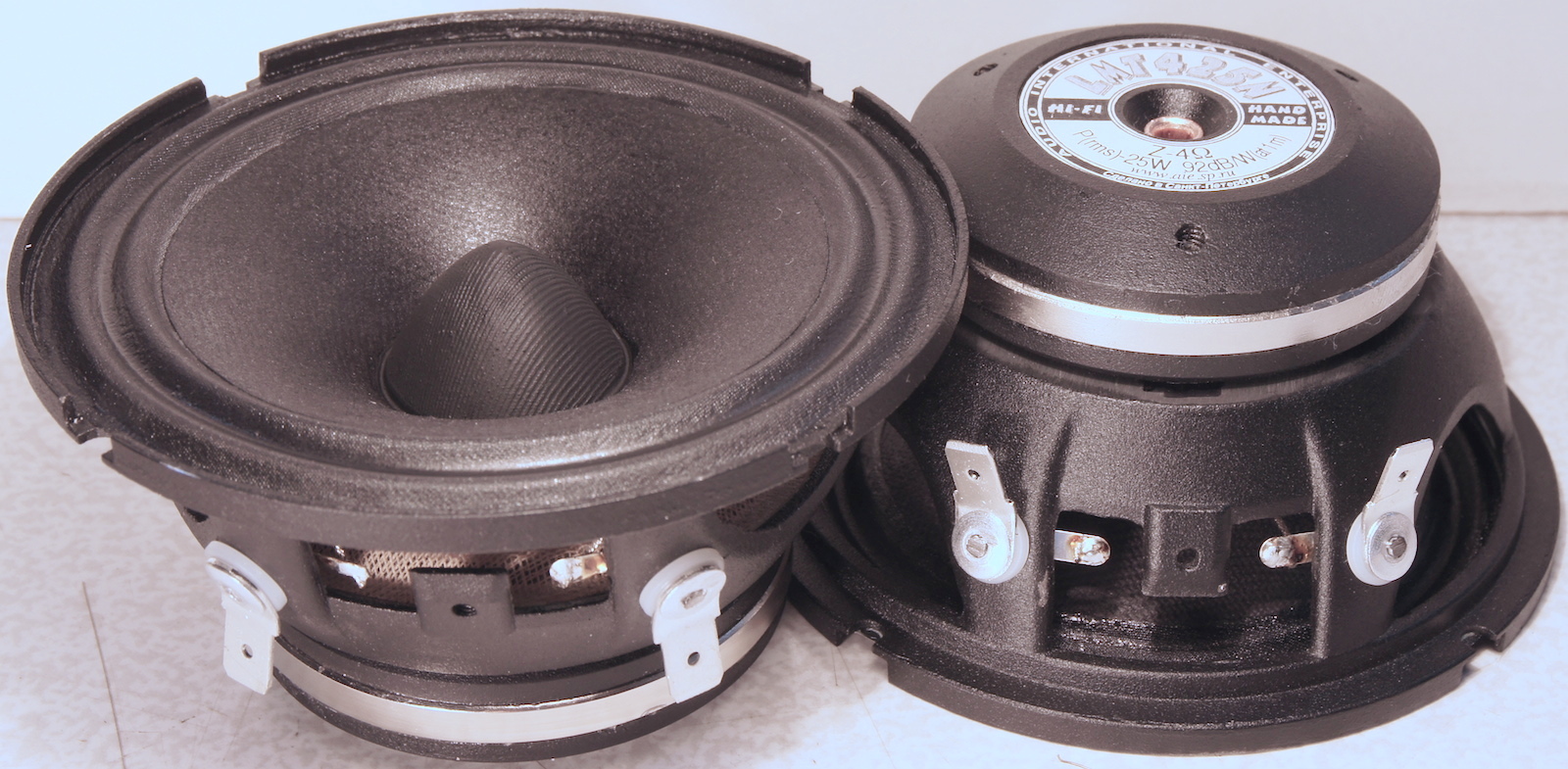

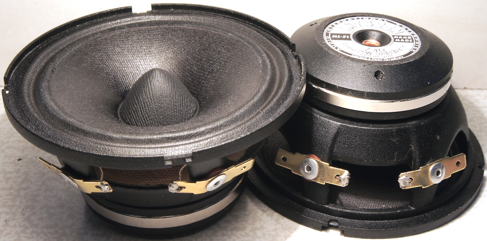

4" ШП на пластиковой раме с неодимовым магнитом

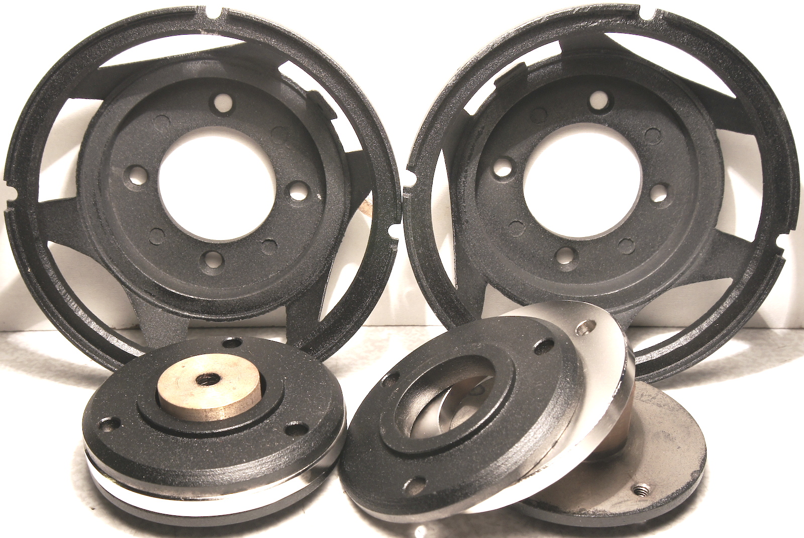

У СЧ/ВЧ индукция 1.62Т - сам не ожидал что за 1.6 зашкалит.
Очередная пара будет использоваться в согласованном комплекте с НЧ в автомобиле. Предполагается участие в соревнованиях по качественному автозвуку.

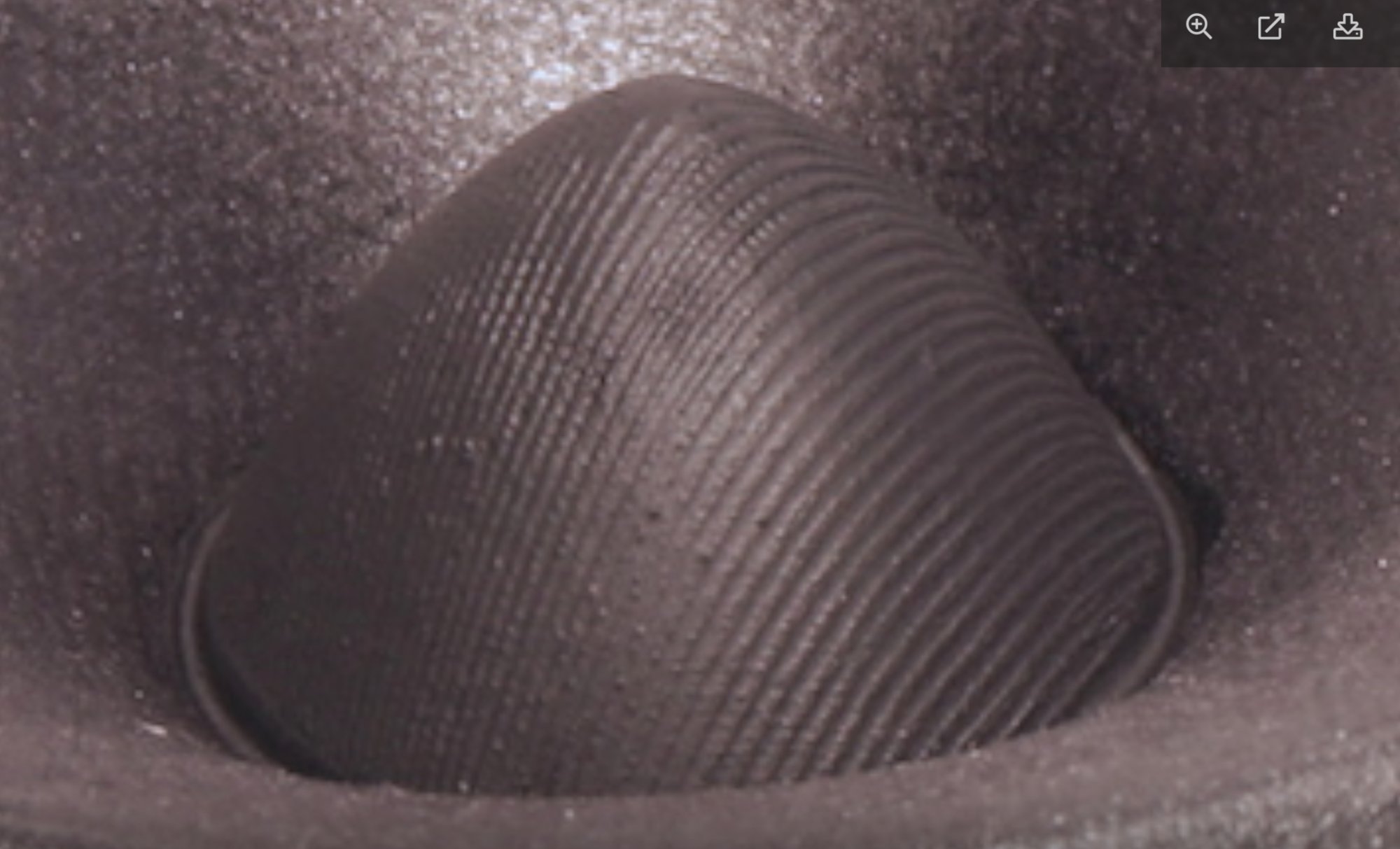

Там действительно игра света и тени. Соска не может промяться даже если очень захочет, потому что изготавливается на металлической оправке, при этом сама твёрдая. А вот затвердевающий состав наносится всегда неравномерно. Поэтому там где его меньше армирующая ткань больше проступает и выглядит более матовой. Кстати некоторые любители конструировать динамик приобретают соски для своих конструкций. Всем без исключения нравится.

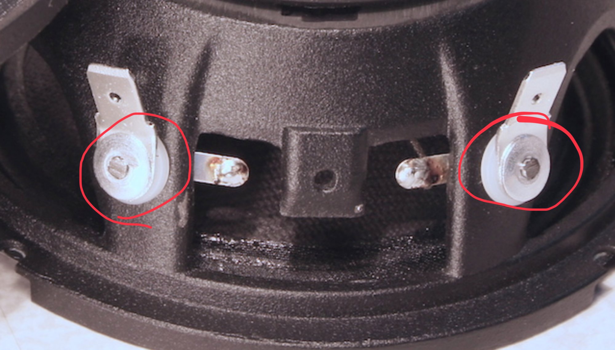

Медные заклёпки использовать не предполагается. Потому что такие клеммы для четвёрок использовались в первый и последний раз. В следующих будут либо такие разъёмы как раньше, либо двойные клеммы. Сигнал в любом случае по заклёпке не пойдёт. Вопрос с заказчиком обсуждался, провод будет паяться прямо на косичку. Либо как временная мера на клемму будет надеваться ответная часть.
