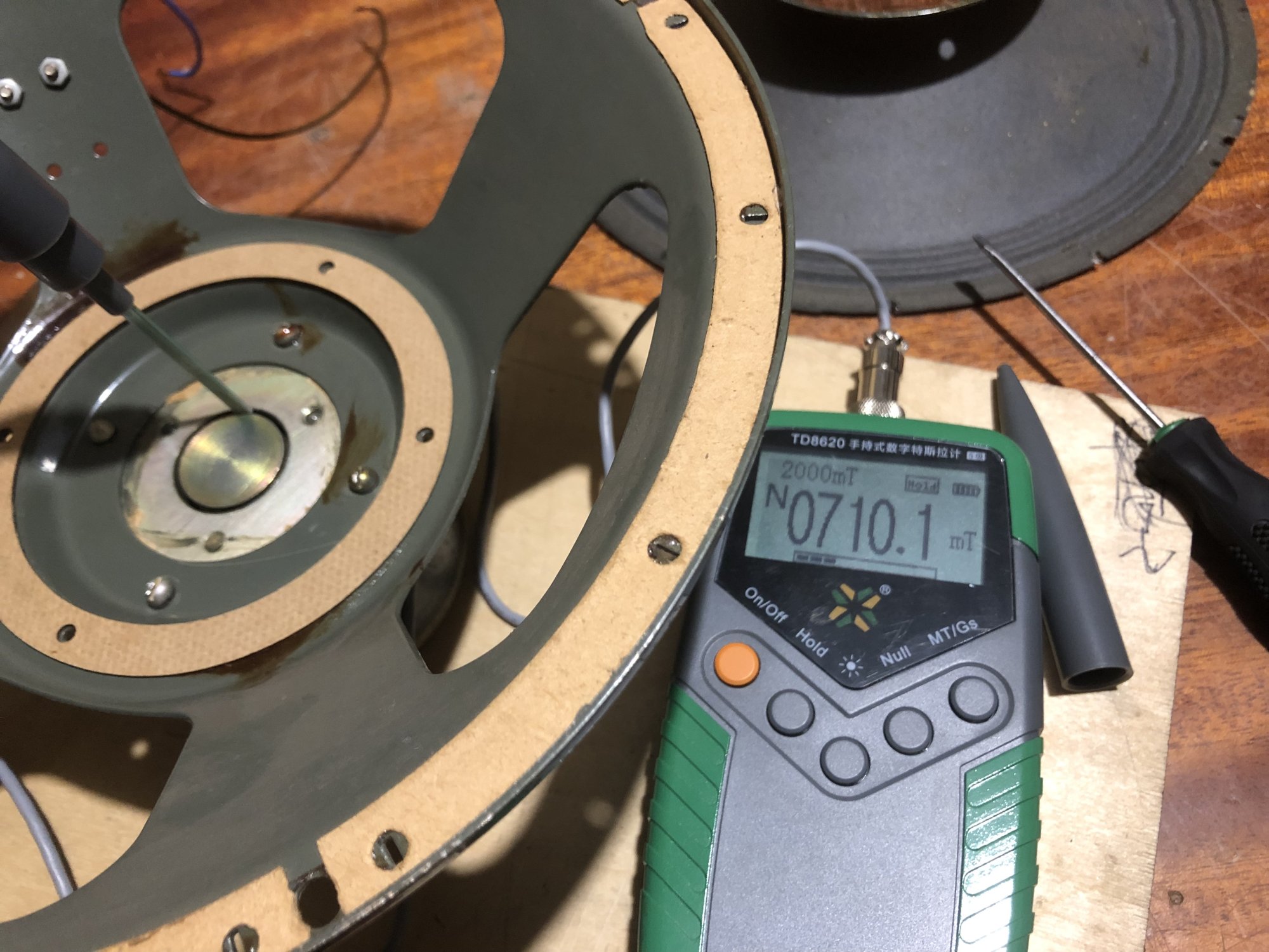

У 4а18 у всех по 0.7т в зазоре?
Не надо его намагничивать?

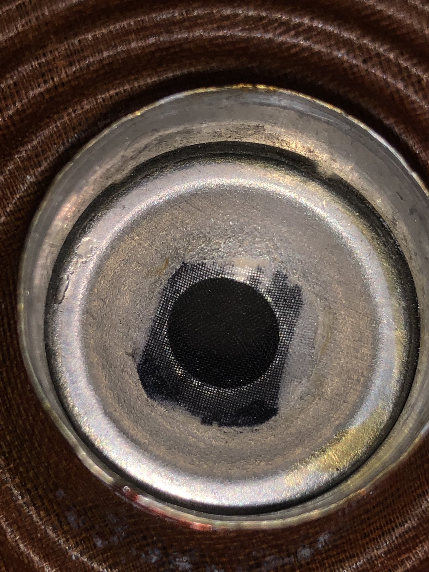

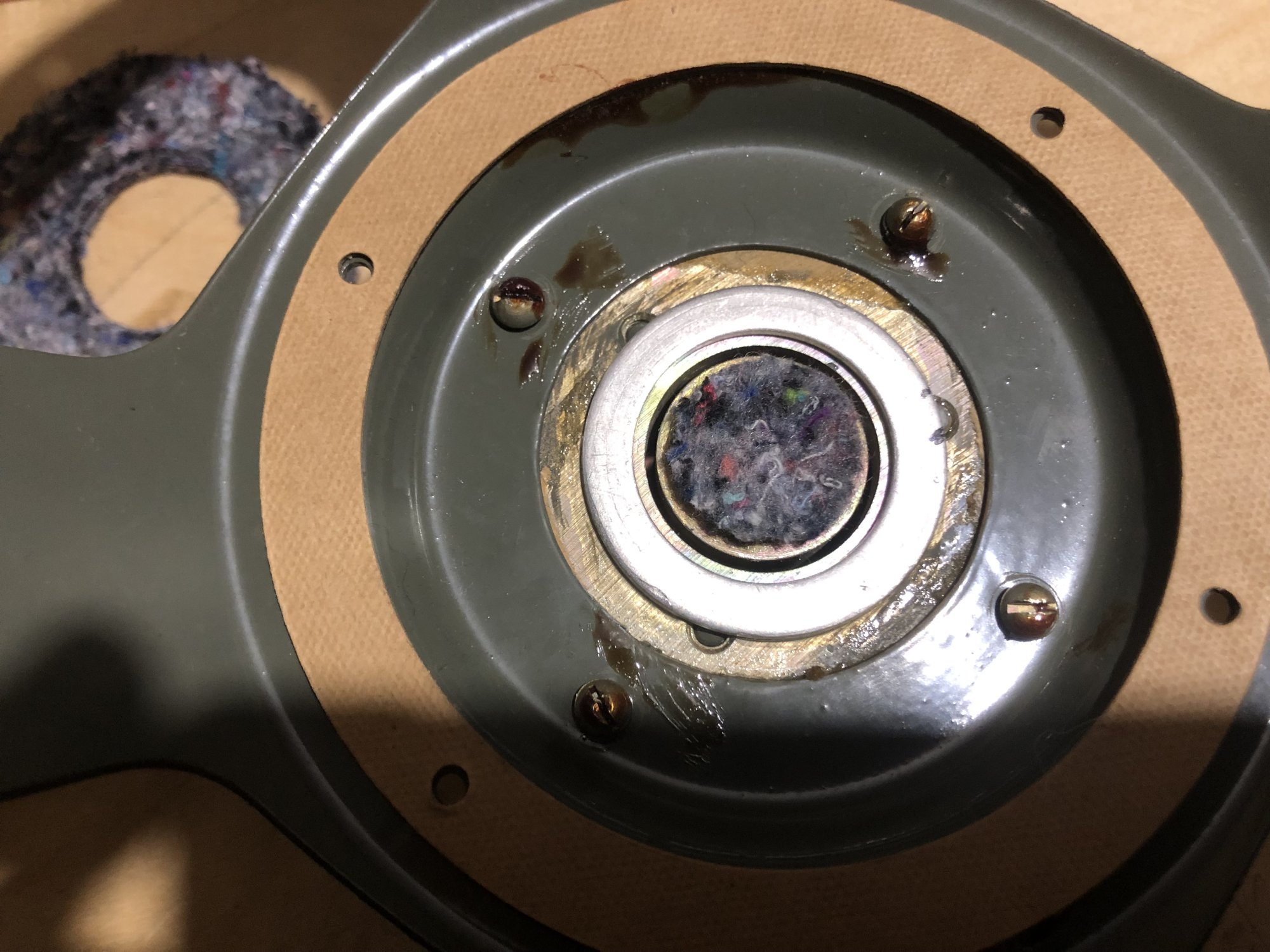

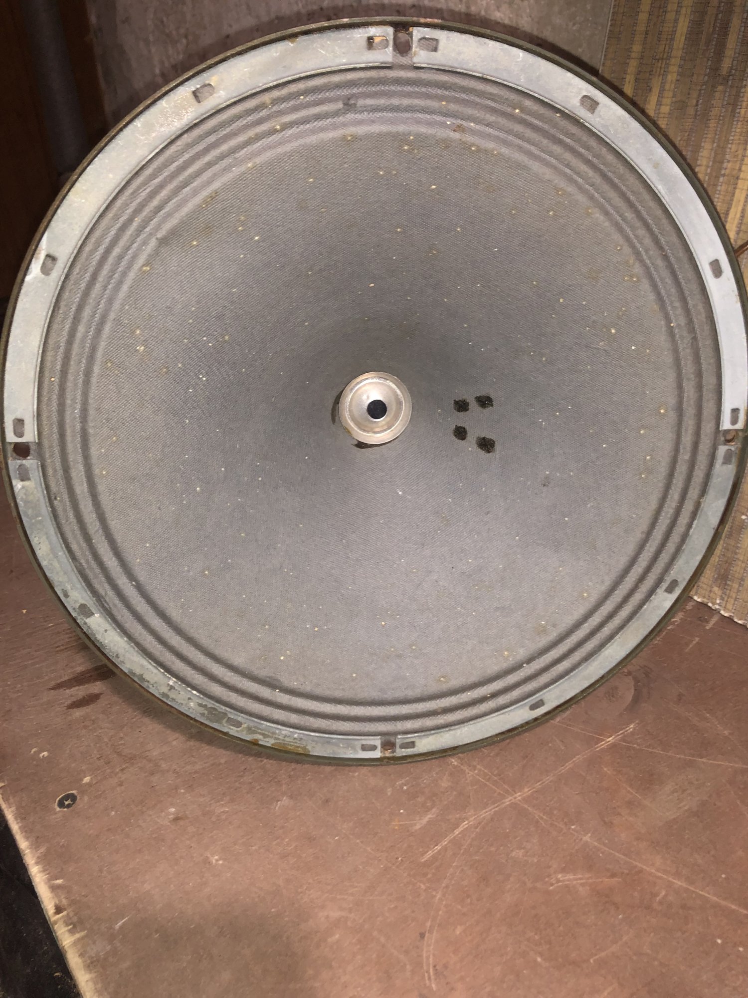

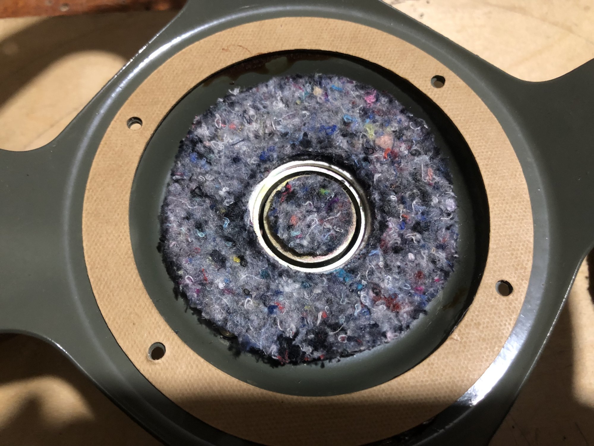

Сделал за пару дней доработку 4а18, искал целый год в идеальном состоянии.
Вклеил кольцо алюминия толщиной 2мм на верхний фланец секундным клеем.
Приклеил войлок 3мм сверху фланца и на керн.
Размял шайбы и гофру диффузоров, по пол часа на каждую деталь, шайбы смачивал растворителем, до этого были дрова.
Динамик 60 года.
Потом проклеил соединение шайба-диффузор клеем БФ4.

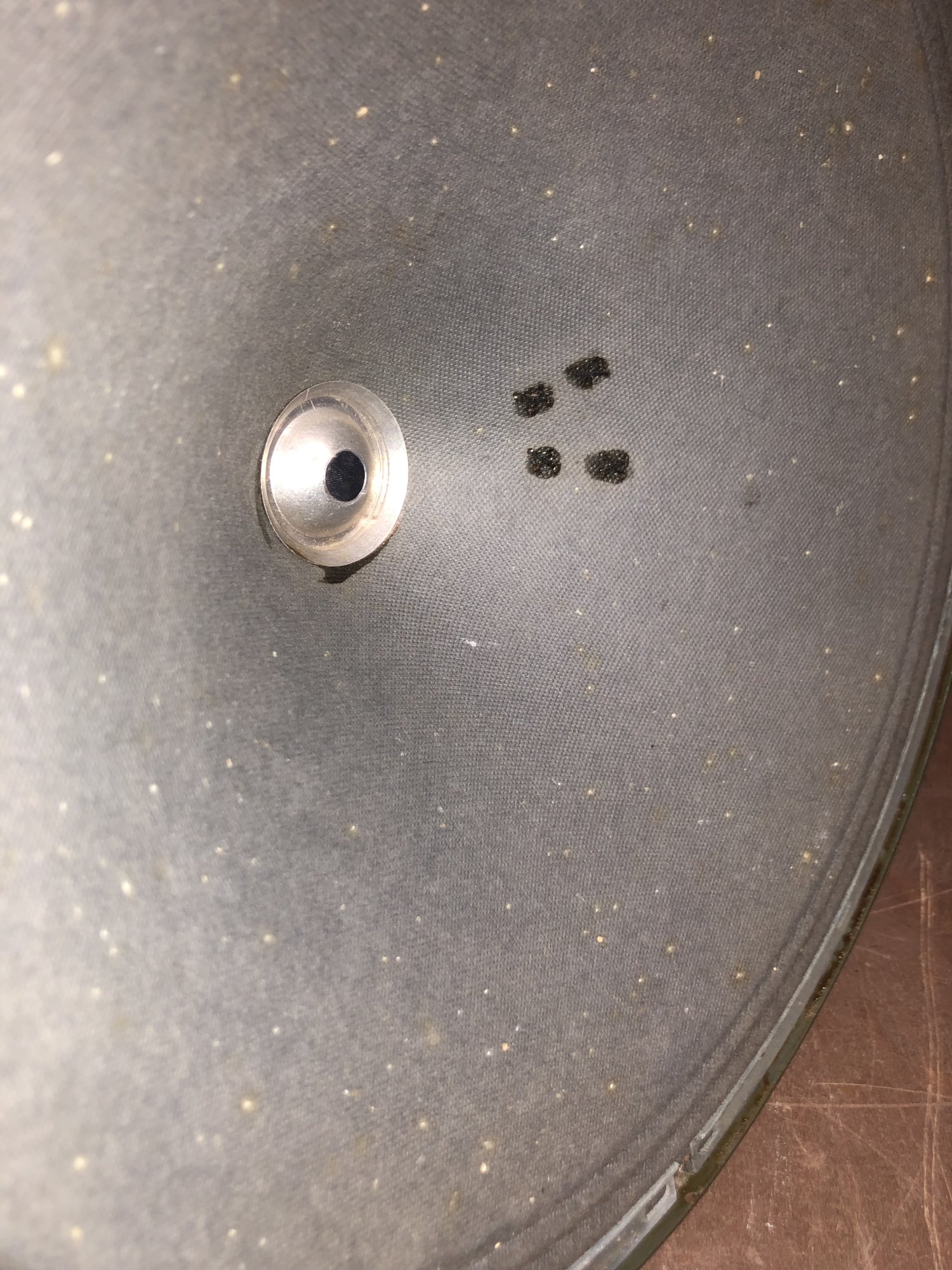

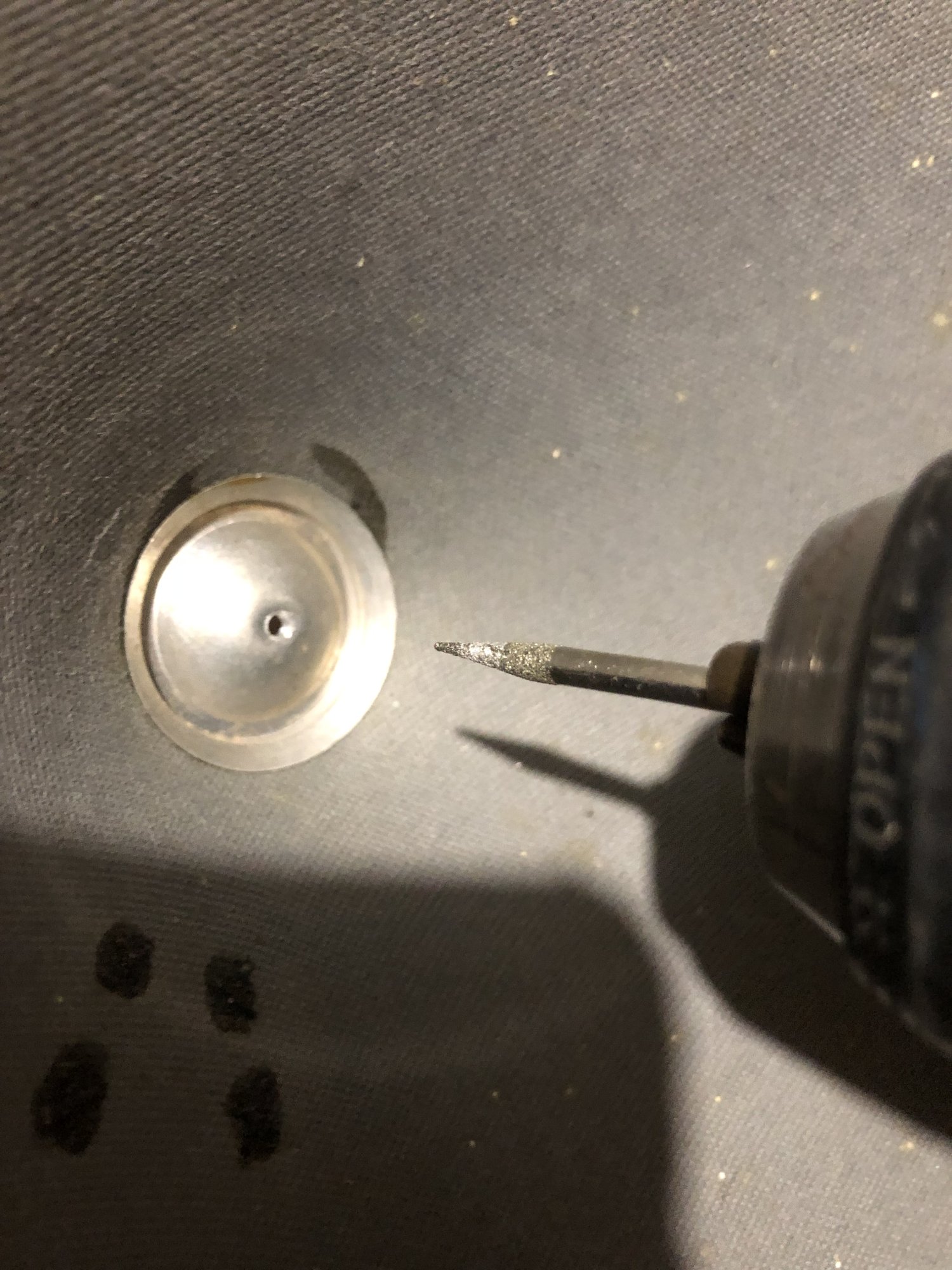

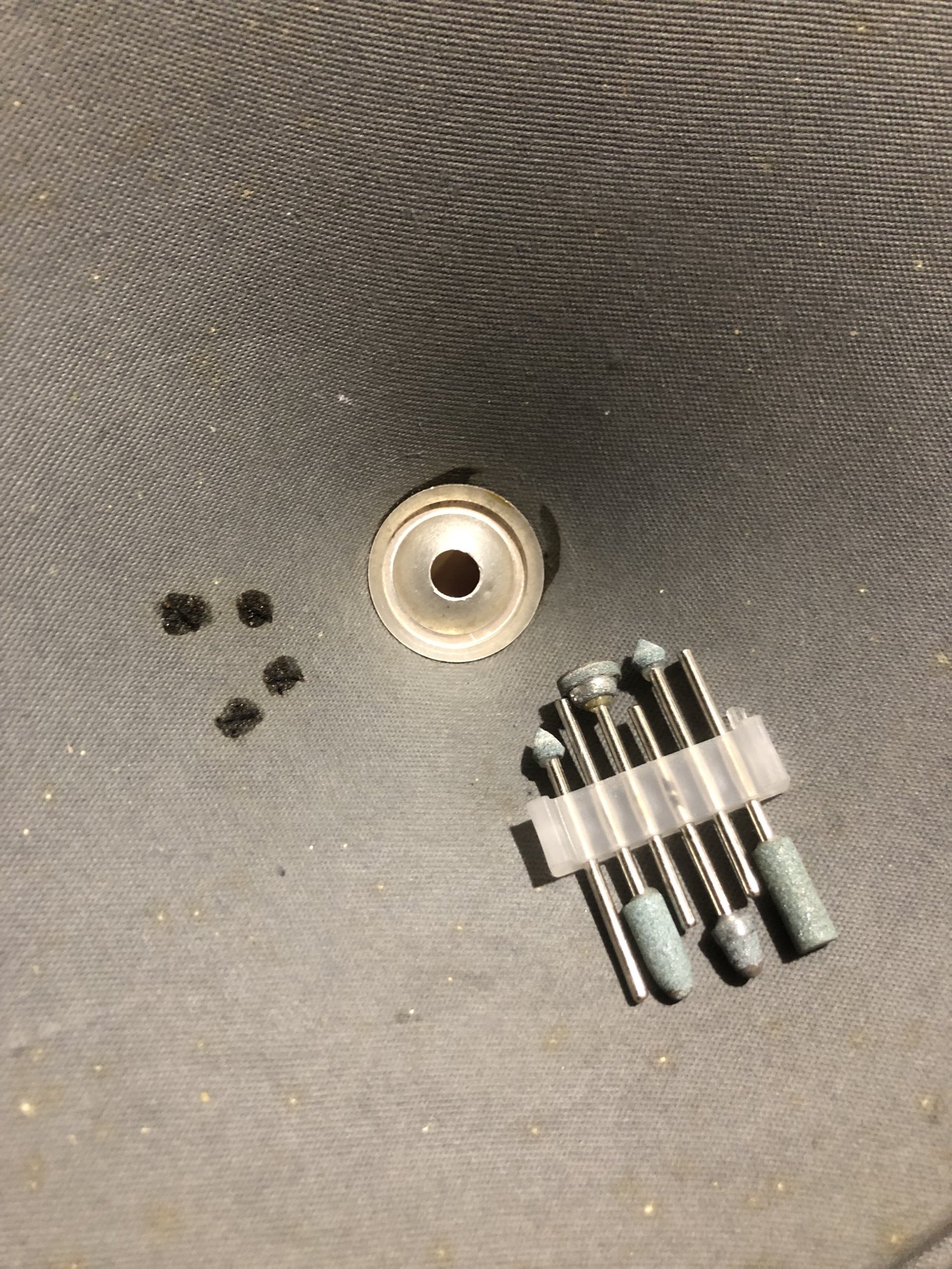

В колпачке просверлил отверстие примерно 8мм и вклеил сеточку изнутри.
В итоге по звуку стал новый динамик, добавилось высоких, звук "вышел" вперёд и пропала точечная локализация звука за колпачком.
В недоработанном весь звук был возле керна, где то внутри.
