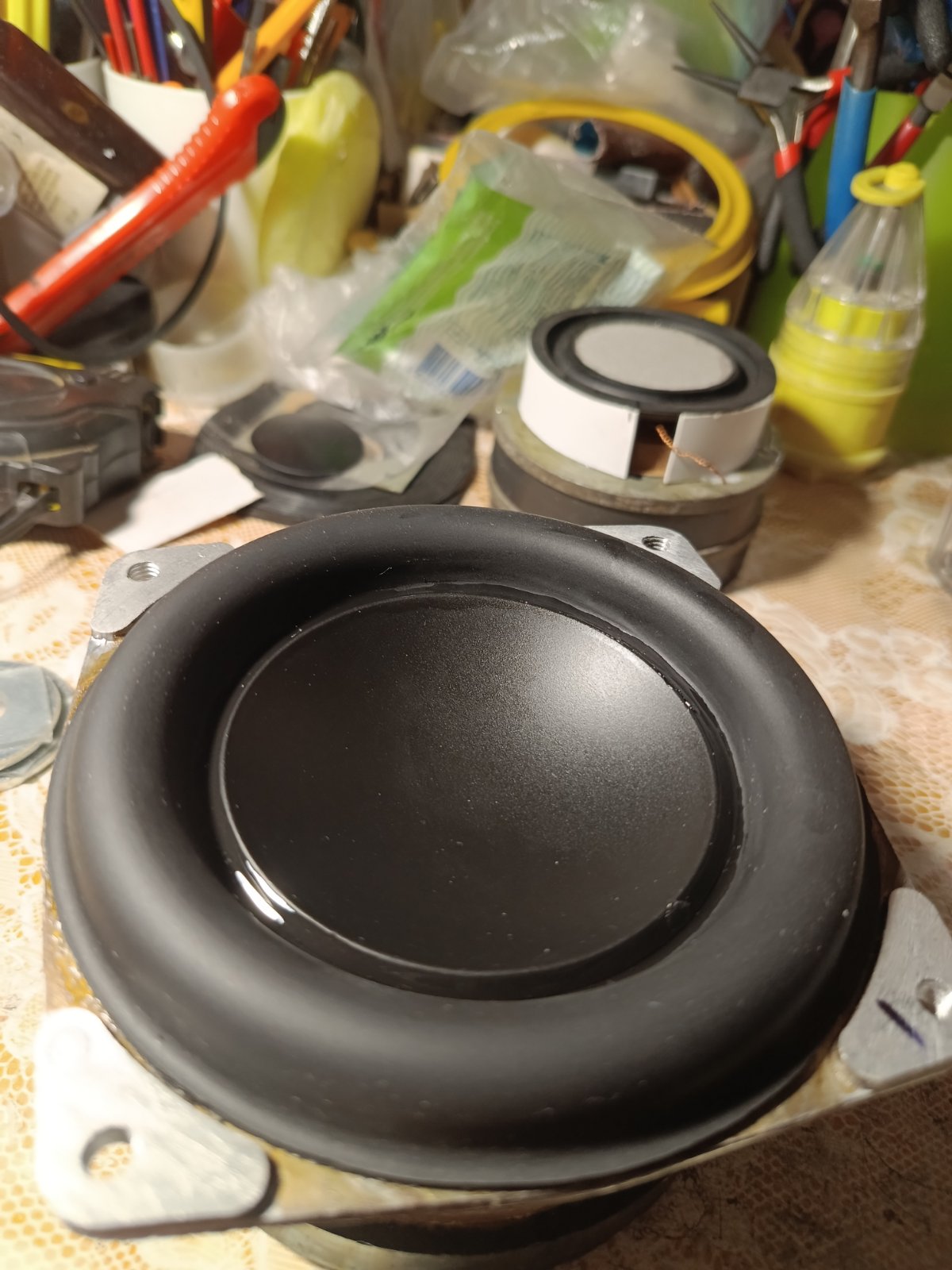

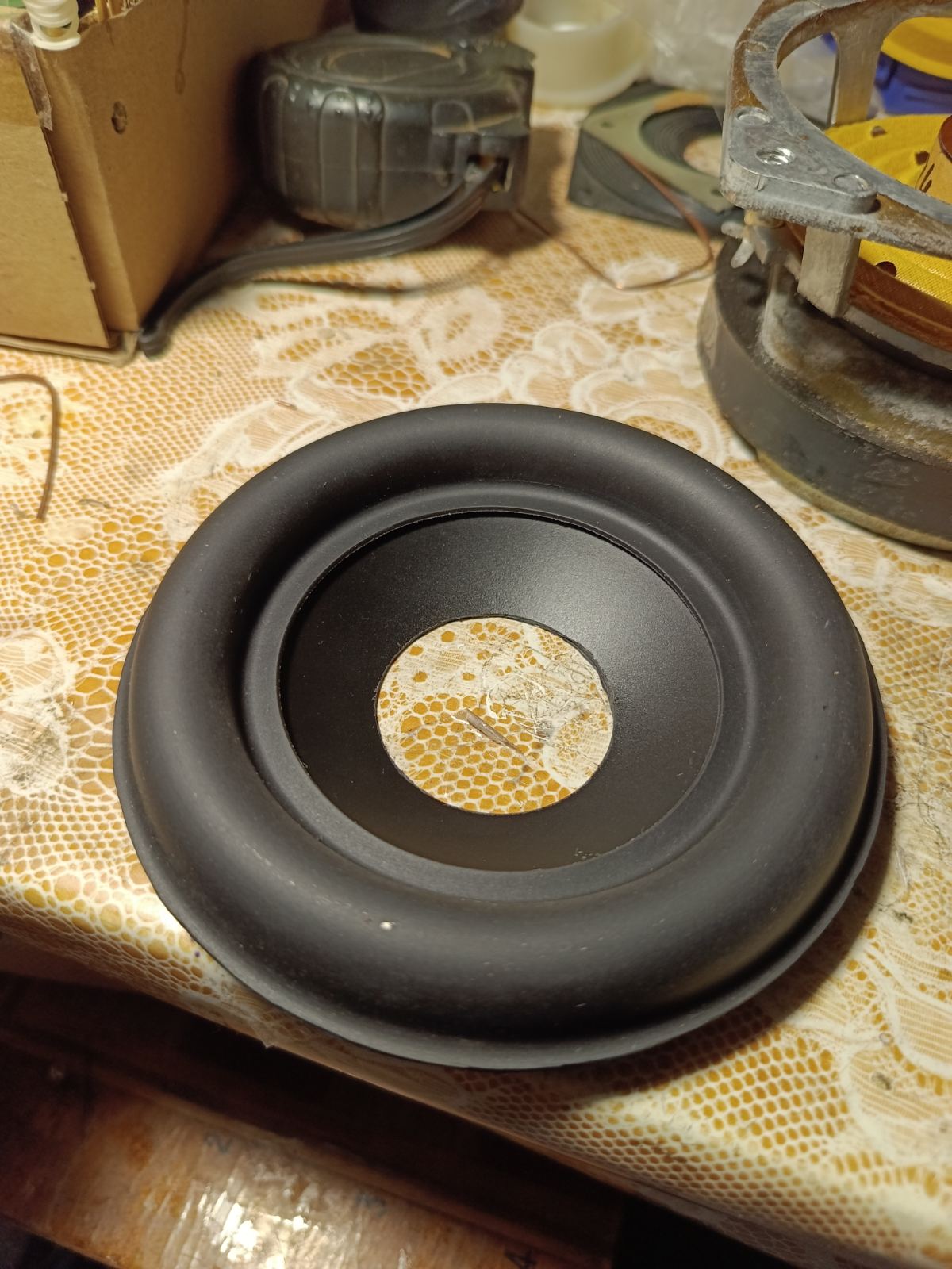

Искал .... но не нашел в продаже НЧ головок 5", за вменяемы деньги, которые смогут играть от 40-45 Гц в микрокорпусах объемом 6,5 литров ПИ.

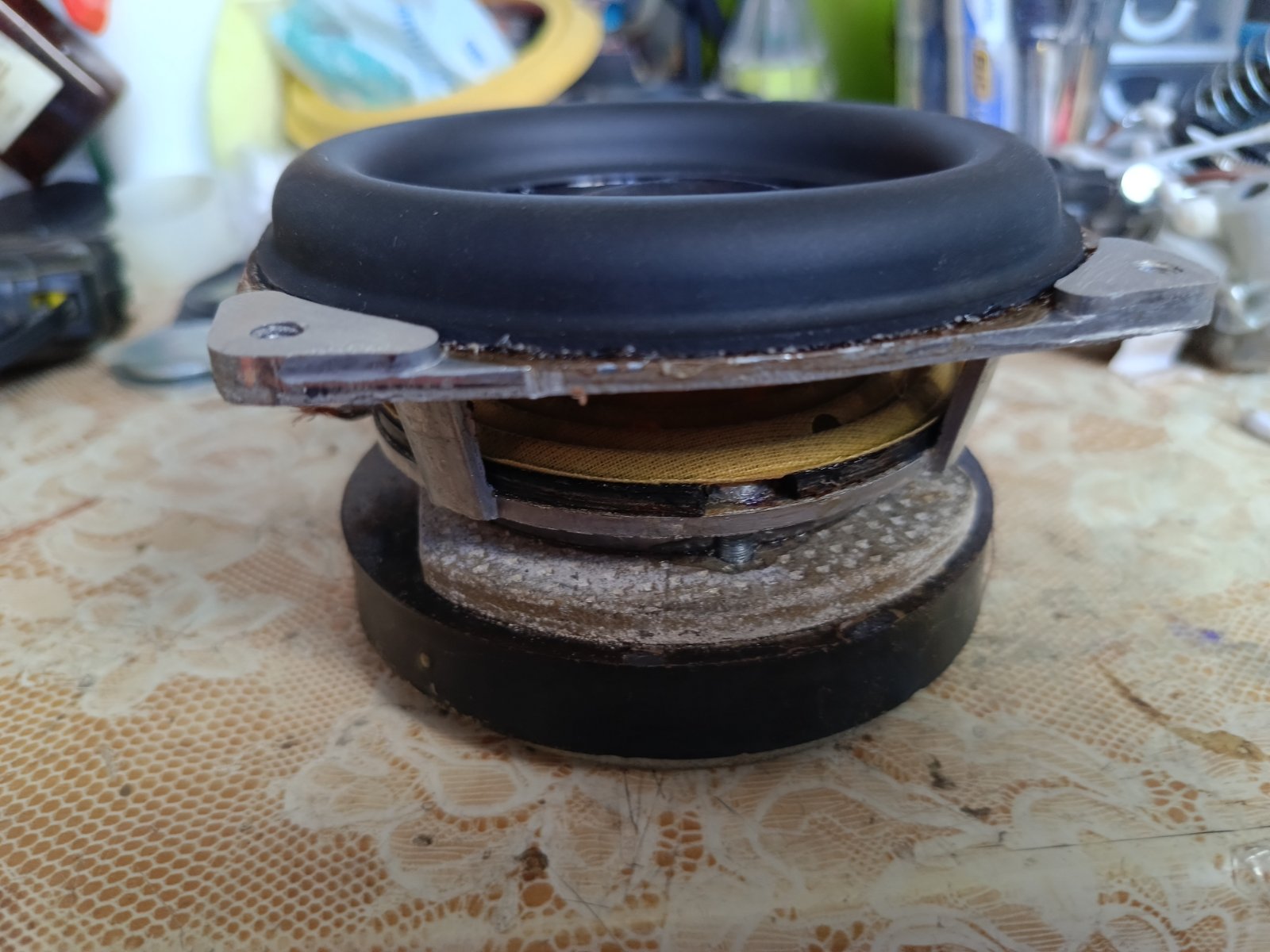

Поэтому:

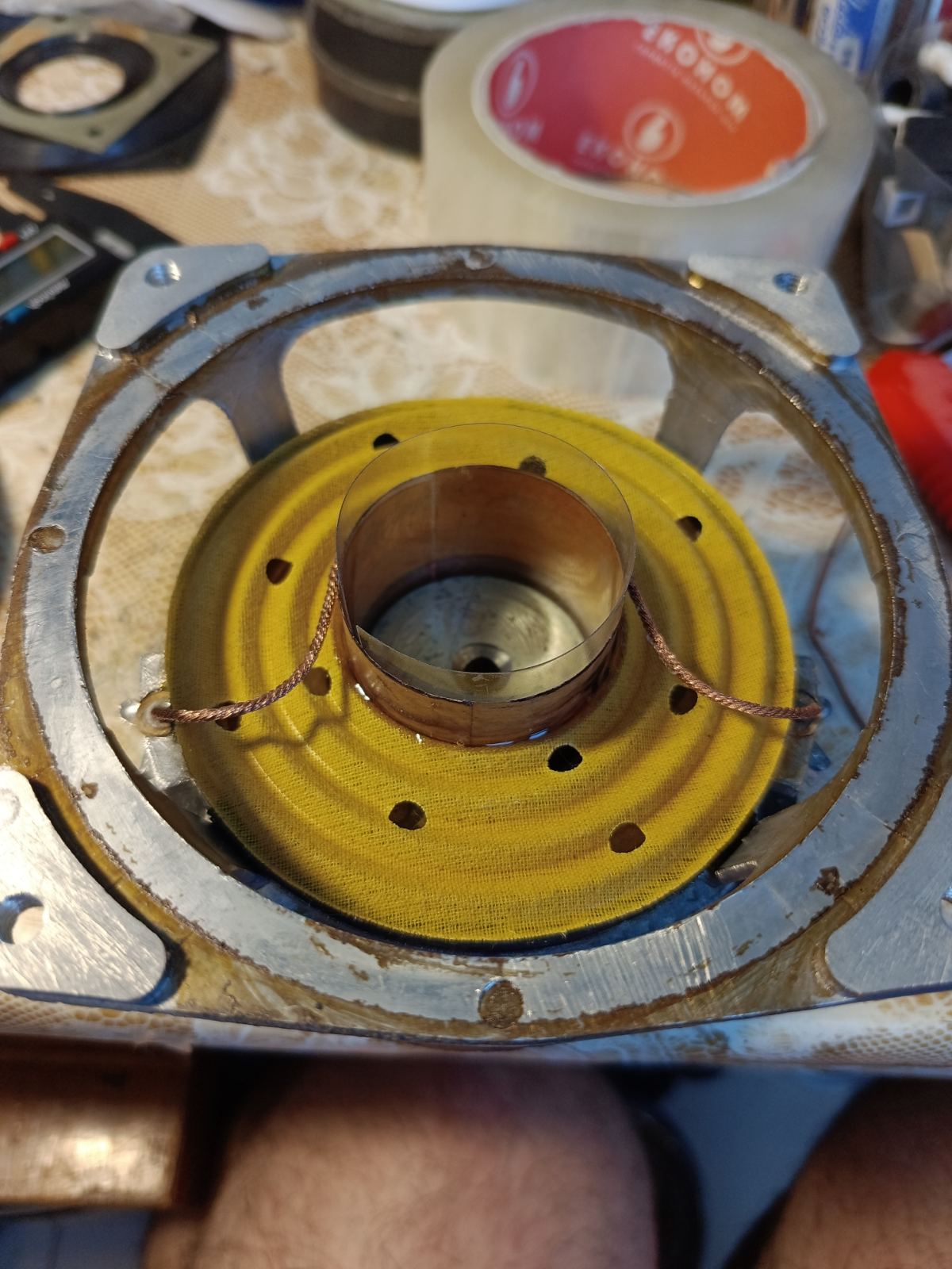

1. Рама 25гдн-3
2. МС 35гдн-3 с отверстием для вентиляции 6мм +таблетка на керне 25"6"7мм и феррит 80 мм на задний фланец. Использовал, что было в наличие и лежит мертвым грузом. Можно и без доп магнитов, но горб с 50 до 200Гц будет больше и совсем чуточку ниже чувствительность.

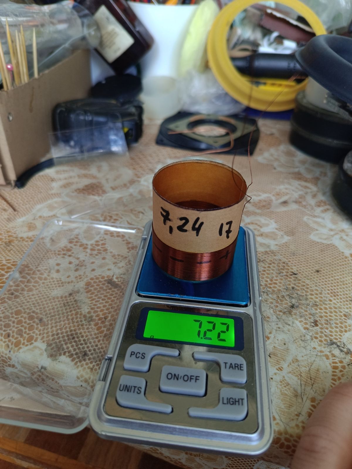

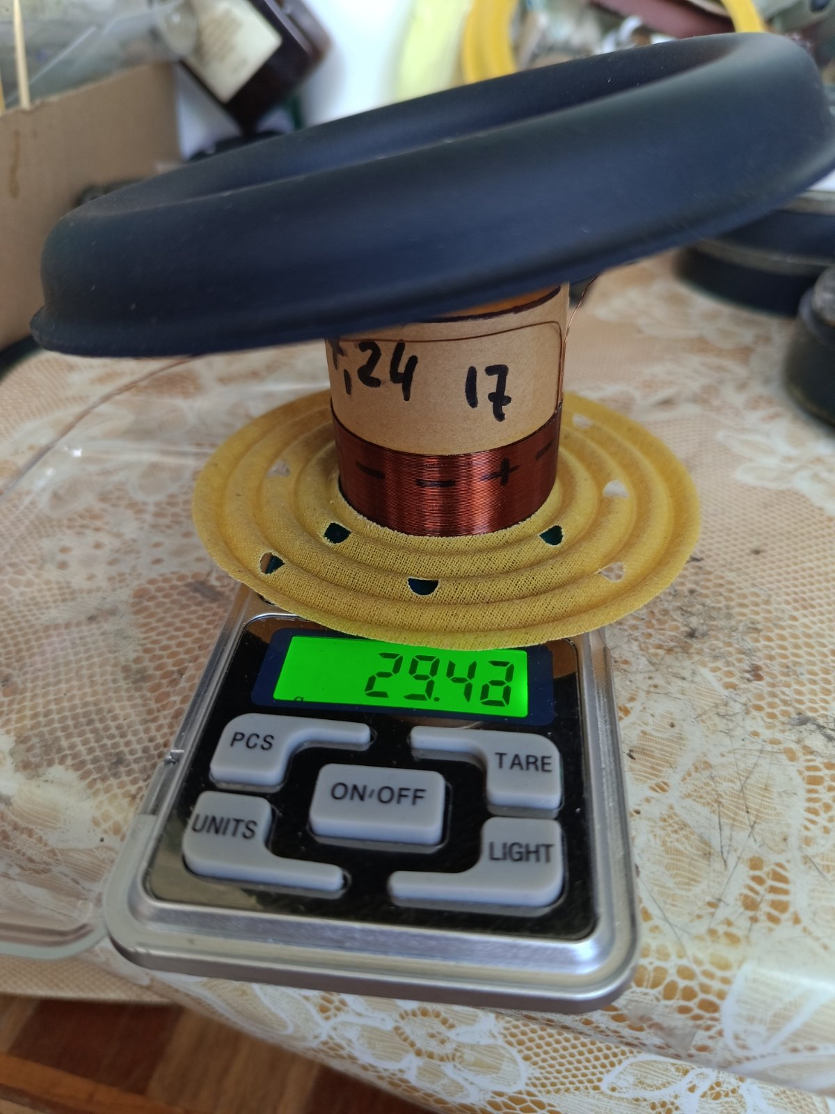

3. Катушка текстолит 8 ом, высота намотки 16мм. В катушке отверстия для вентиляции, на фото нет, пробивал позже.
4. Подвес заимствован с ПИ(тяжелый). Чуть обрезан по внешнему краю.

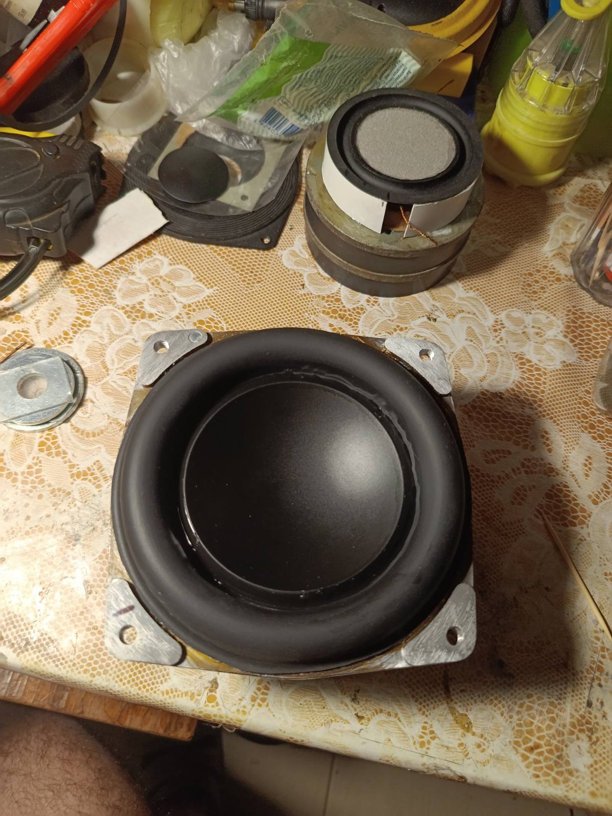

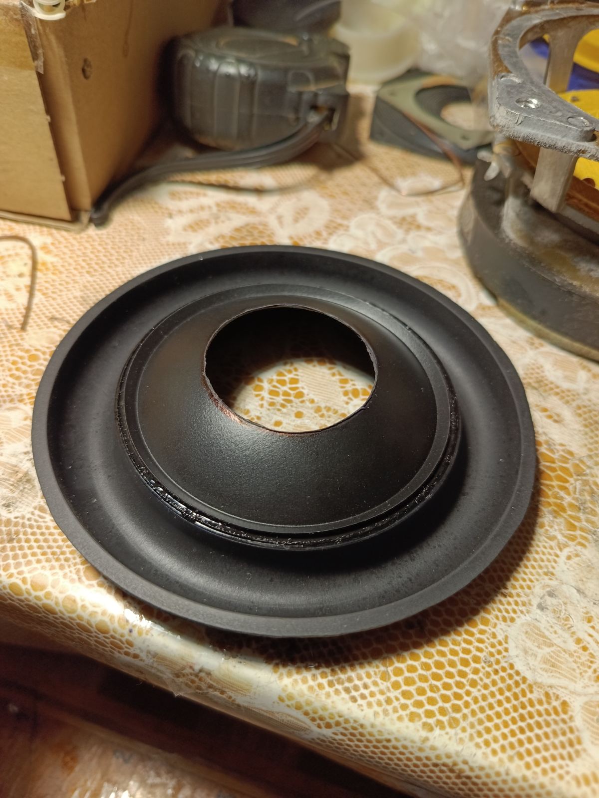

5. Диффузор из пластика, двухслойный.
6. ЦШ вырезана из большей по размеру, но в меру мягкая, добавил отверстий. Головки болтов крепления МС вышли на площадку приклеивания ЦШ поэтому дополнительно сделал проставки из резины 3,5 мм для того, чтобы приподнять ЦШ.

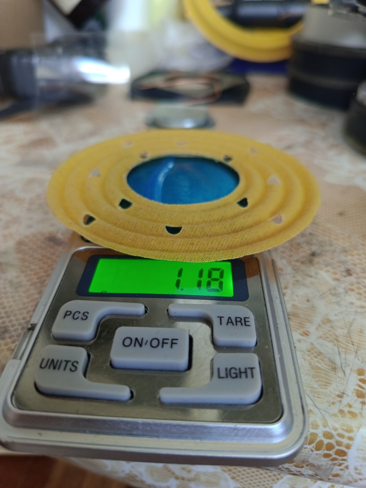

Диффузор состоит из двух частей:
Нижняя часть сделана классически, чтобы удобно вклеить подвижку и отцентровать. Верхняя часть приклеена на основание катушки обратным куполом, а внешний край к внутренней части подвеса. Излучающая поверхность получилась цельная, а внутренняя служит для армирования, дополнительно в ней сделал четыре отверстия 6 мм для вентиляции при высыхании клея, на фото не видно .
Без верхнего колпака на импедансе излом начинался с 300Гц, после приклеивания сместился к 900Гц, но еще сохнет вся конструкция. По сути это и не важно, так как динамик будет работать максимум до 300-500Гц .

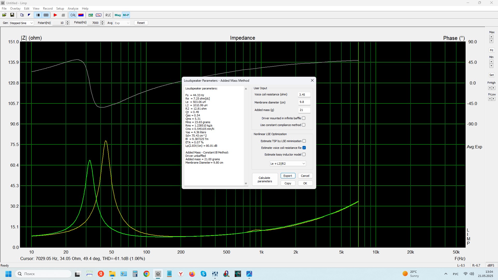

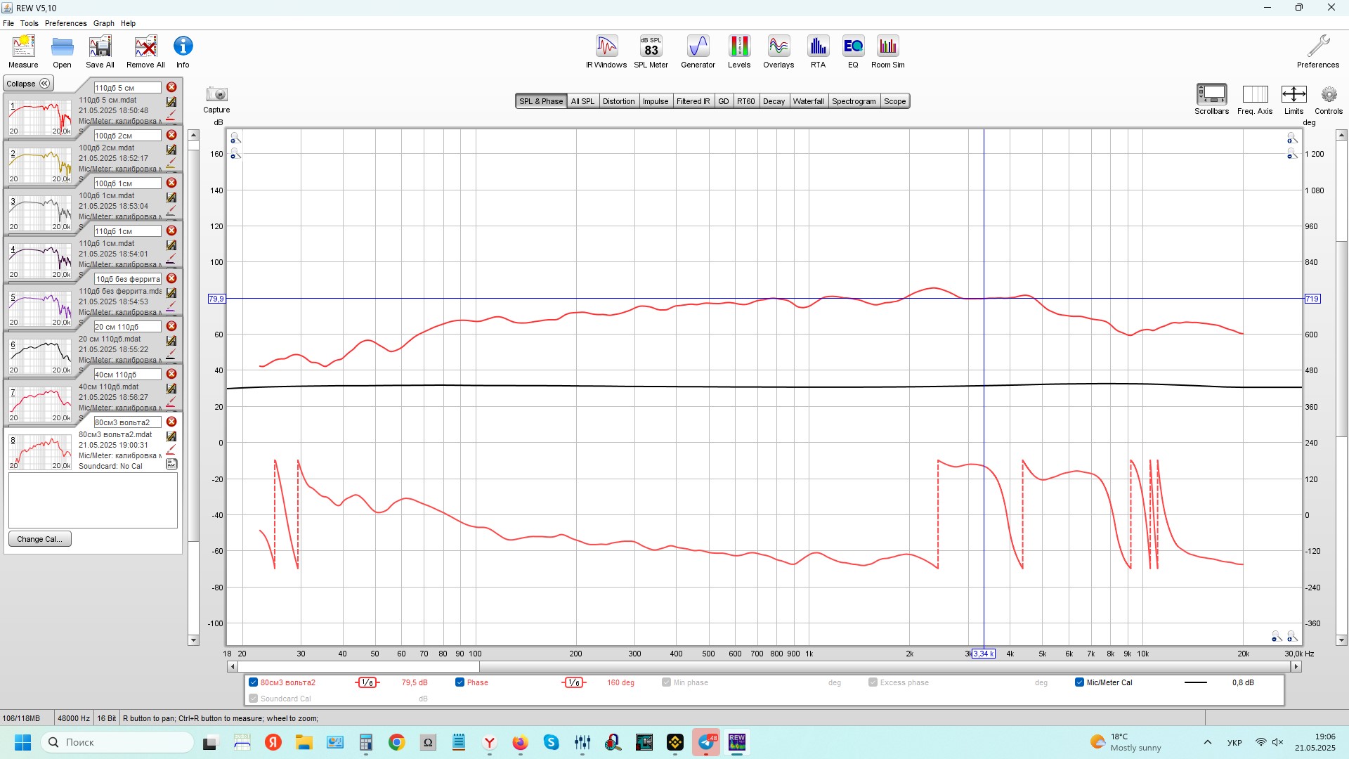

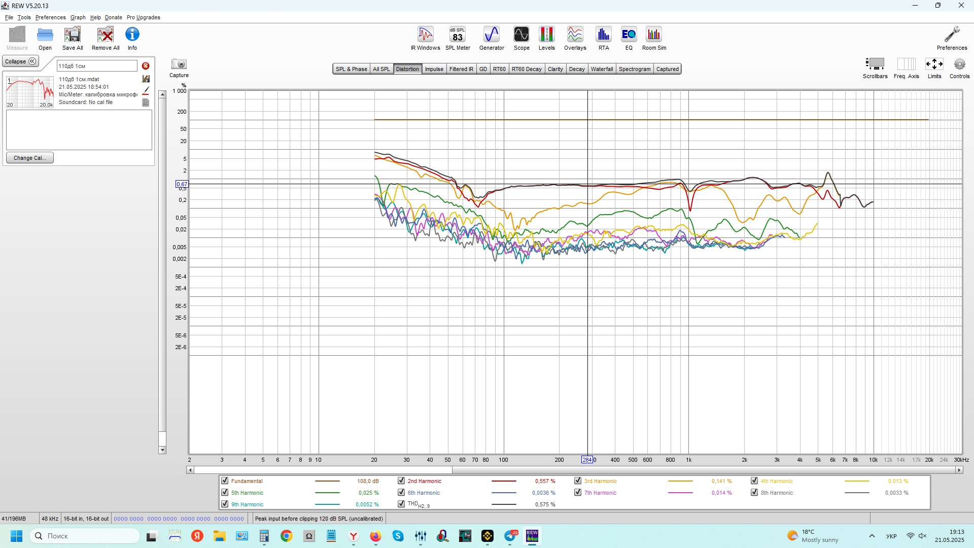

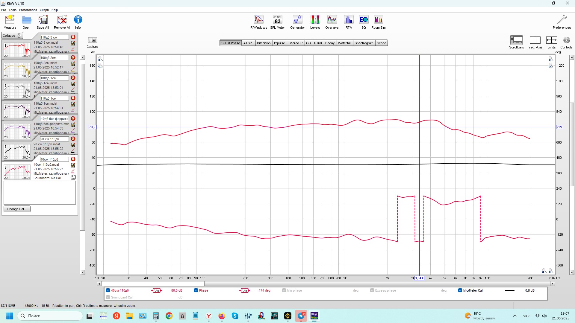

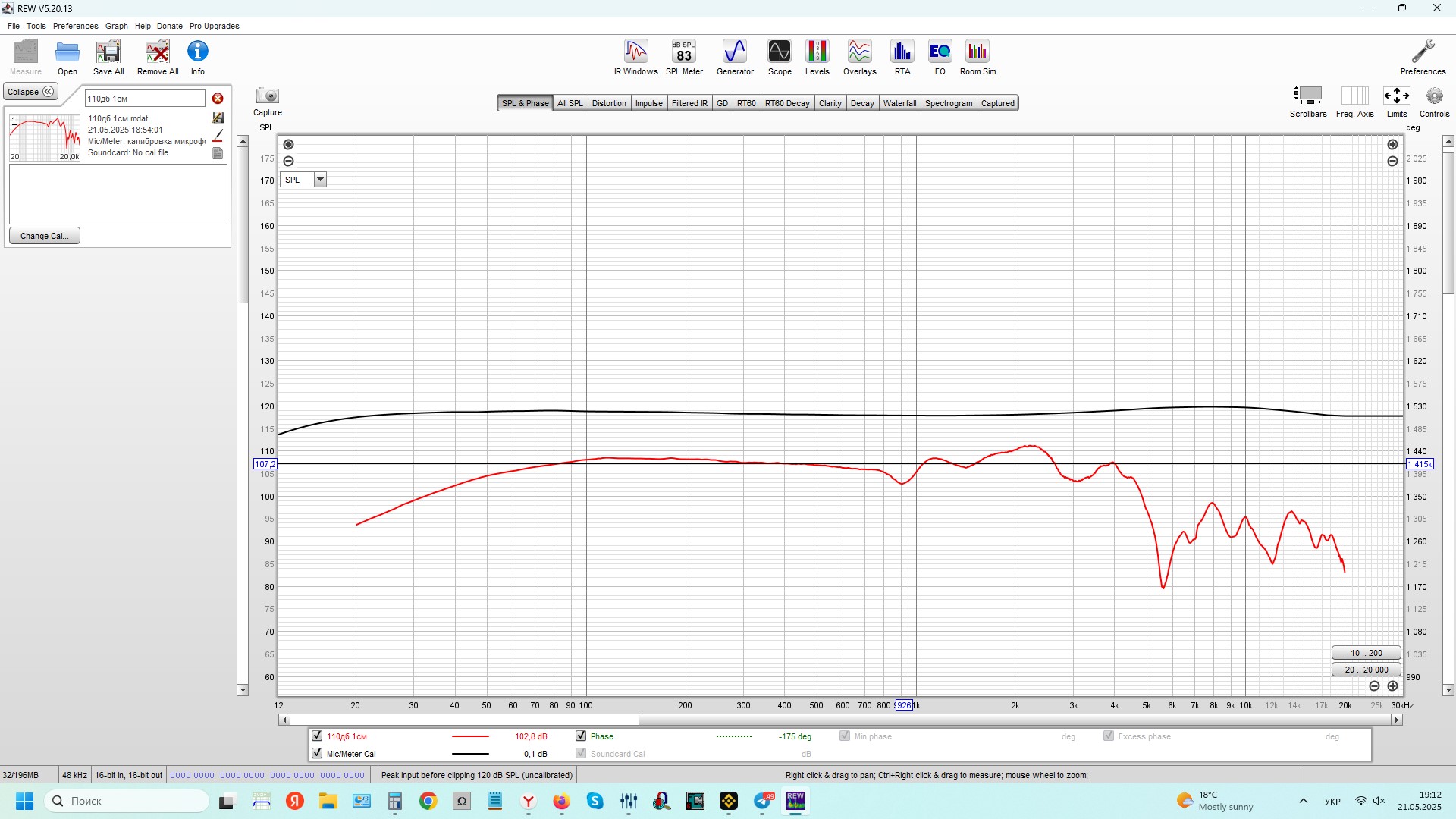

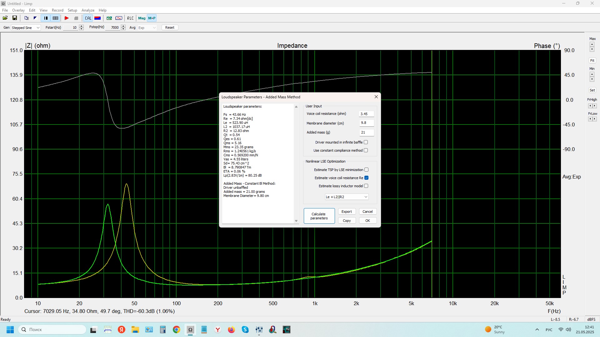

Предварительные замеры(еще сохнет):
Fs 45Гц
Vas 4,3л.
Qt- 0.49
Qes- 0.53
Чувствительность около 80Дб.

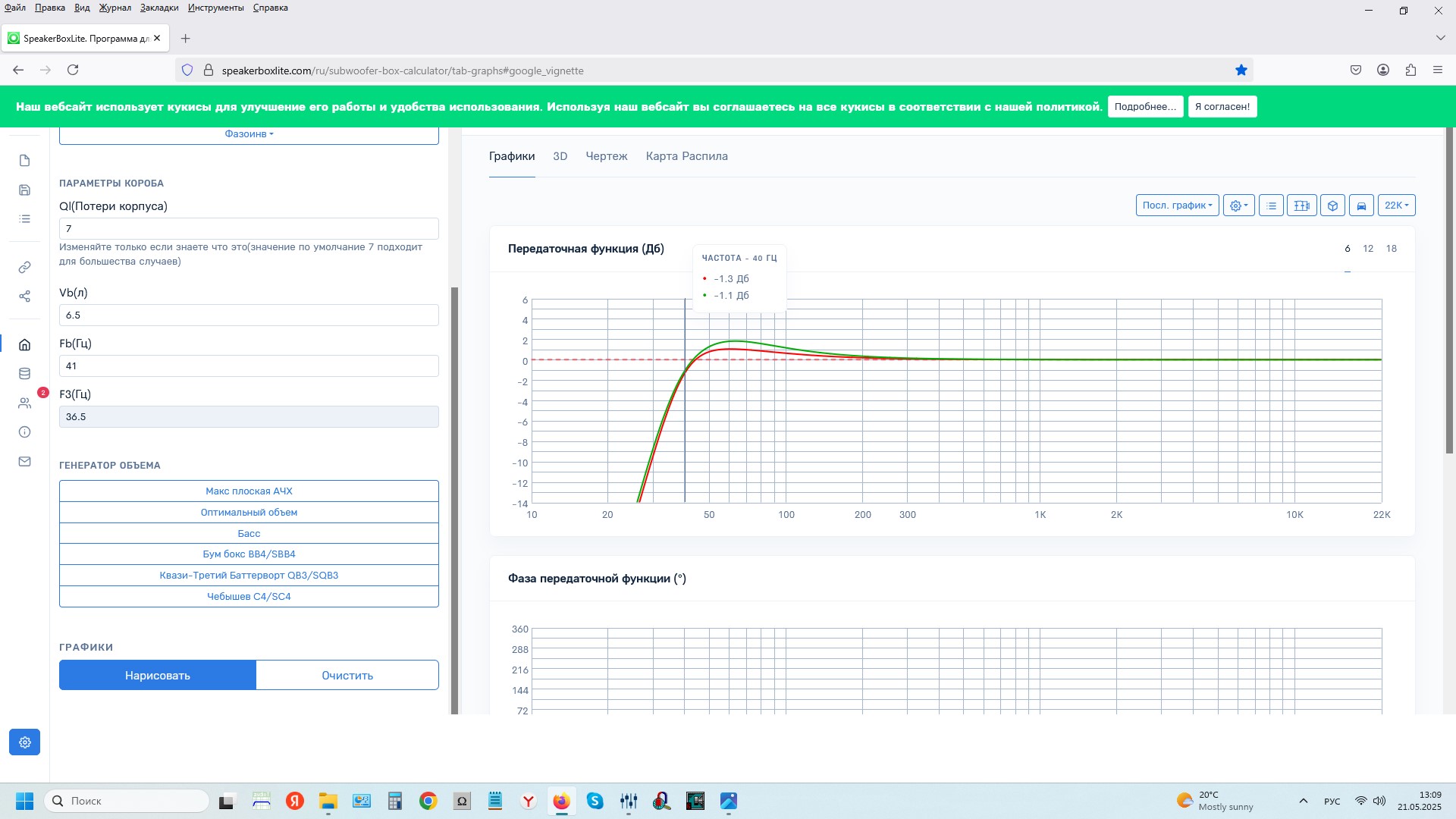

Моделирование показывает, что в заданном объеме будет играть от 40Гц по -2Дб, при настройке на 41Гц ПИ. Как раз то, что у меня имеется в наличие и ждет только басовичка.
Чувствительно не высокая, но для ближнего поля самое оно.
На эстетику прошу внимание не обращать, так как делалось все в режиме лайт.
Как подсохнет сделаю полные замеры АЧХ и ТС.

Пробовал в этих корпусах(6,5 литров ПИ 160мм) 25гдн-3 чуть модернизированные под малый объем , но не понравились от слова совсем. Завал начинается с 70Гц, рано выходят с линейного хода при коррекции,да и нет "полновесности" в данном оформлении, если так можно выразиться.
Им таки нужен больший объем около 10 литров, а мне нет где его ставить. smile_15
Теперь будем пробовать этих "монстриков".
