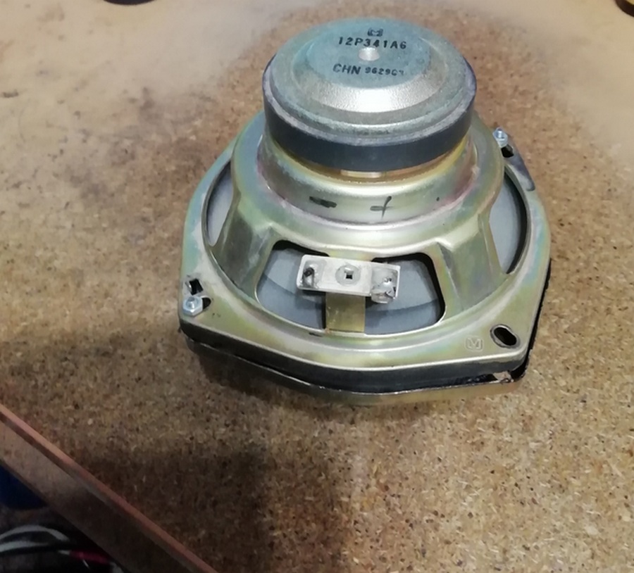

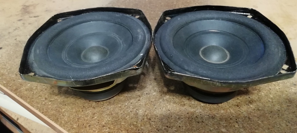

Может кто такой динамик встречал в работе или эксплуатировал его?
Эта пара досталась мне очень давно
IMG_20241010_190126.jpg IMG_20241010_190136.jpg IMG_20241010_190141.jpg IMG_20241010_190149.jpg IMG_20241010_190234.jpg

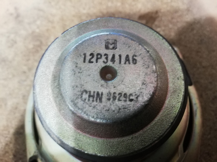

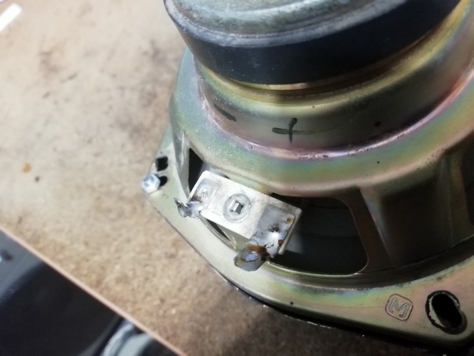

В обозначении видна буковка "M" с загнутыми вовнутрь нижними кончиками. Как мне сказали это когда-то было обозначением фирмы Матсушита.

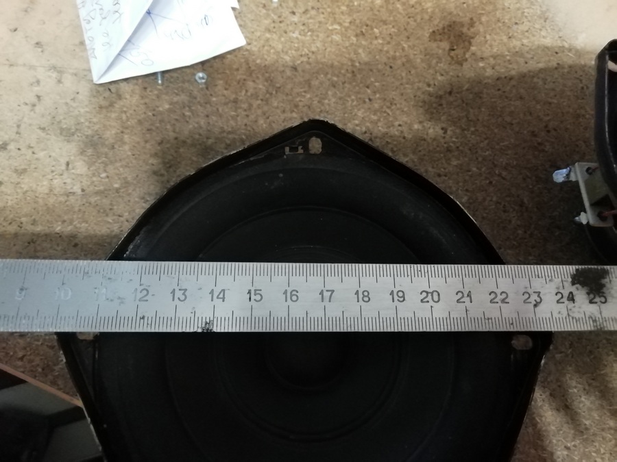

Корзина штампованная с диаметром в 120 мм
По ушам 136 мм
По центрам отверстий 122 мм.

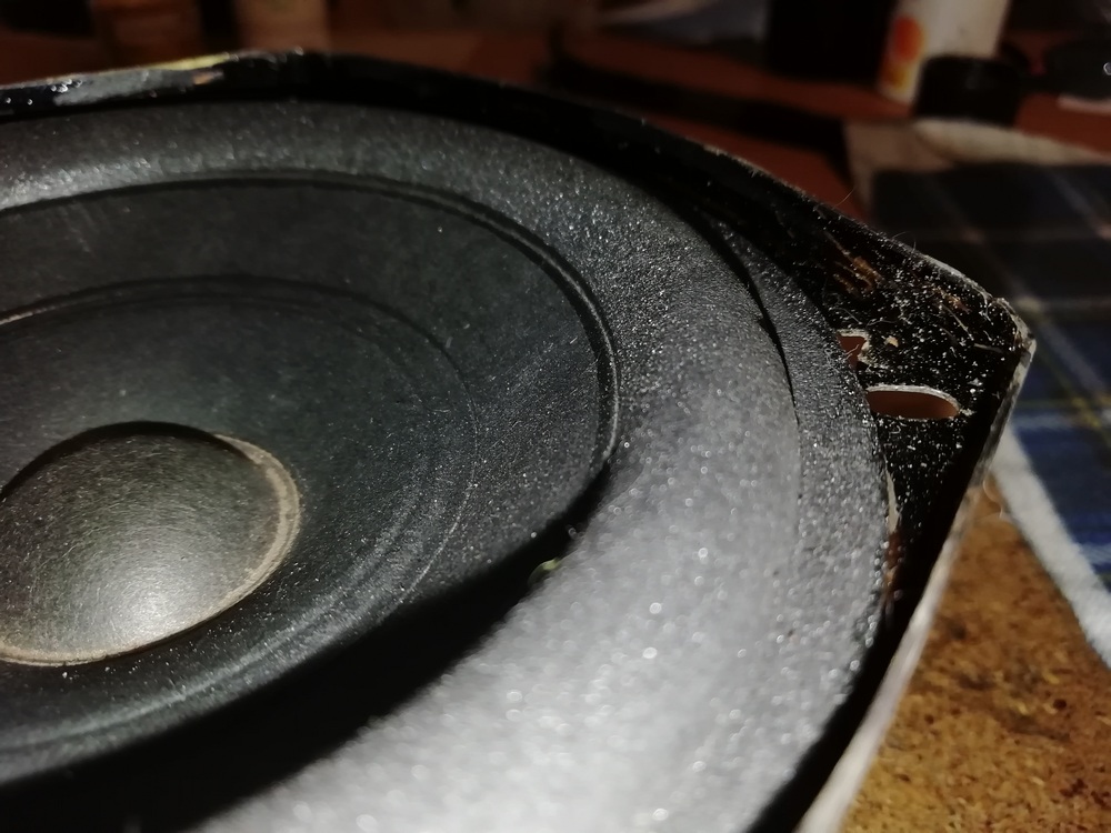

С широким и мягким подвесом ППУ
Диффузор с большим ходом. Косвенно это может подтвердить выштамповка на нижнем фланце
Так же в основной диффузор вклеен ещё один. С наружной стороны жёстко - видно на предыдущих фото. Видимо так же жёстко вклеен и в каркас катушки. В основном диффузоре вырезаны два окна, перпендикулярно клеммнику

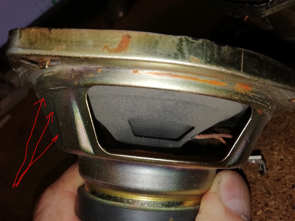

Со стороны поводков естественно никаких вырезов нет. С противоположной от него стороны, корзина глухая. Т.е. выреза в диффузоре нет, окна в корзине нет. И их три, а не четыре. Стрелками указано отсутствие его.
ЦШ интересной конфигурации. Два наружных гофра крупные и высокие. Два внутренних меньше по размеру и расположены ниже. Активное сопротивление динамиков 3,4 ома.
В чём замыслы данной конструкции?!
Есть корпуса от акустики "Nad-801M". Может их туда попробовать? Размер отверстия под динамик должны совпасть. Там тоже 5".

На нем же написано слева CHN сокращённо Чина.
Нашёл под таким знаком и масла, и закваску, и электронику, и антифриз и ещё черте чо! Даже колориметр.

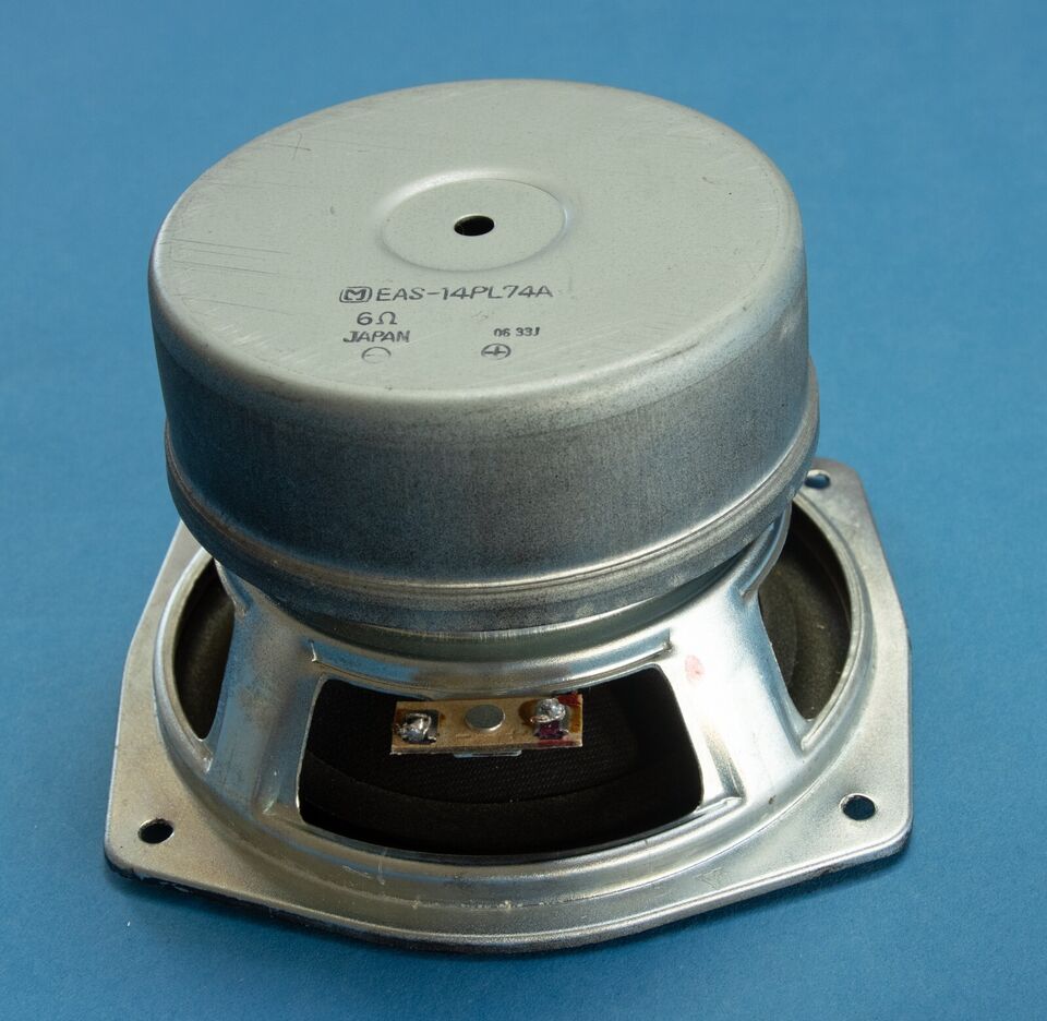

Игорь глянь, вернулся с вахты похожие дины у себя нашёл, вот эта Мацусита из Раnasonic
3 полосных 100% старого образца.
По размерам один в один.
