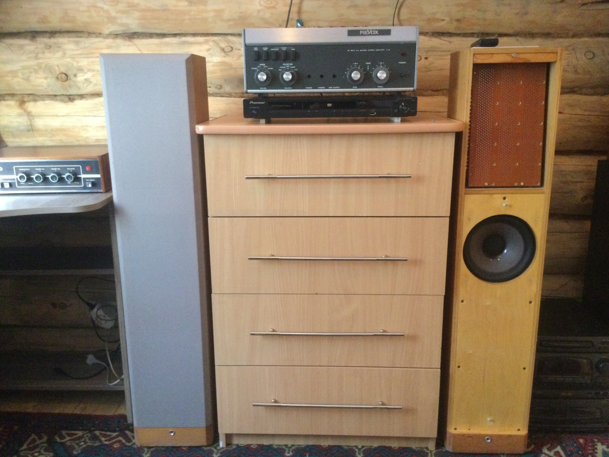

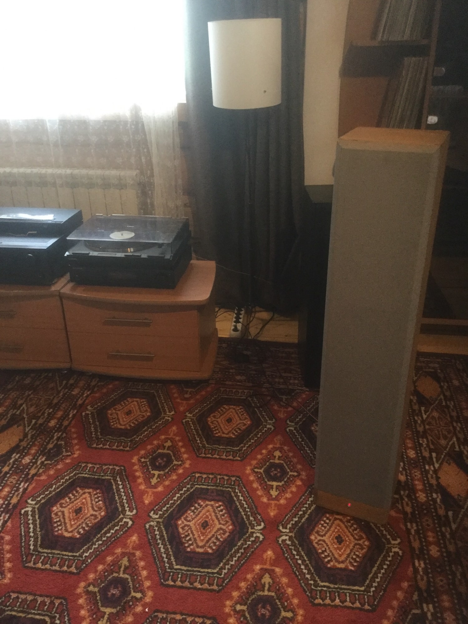

Доброго времени суток. Если есть возможность - помогите найти информацию по колонкам. 50асдс-001, выпускал Уральский Электромеханический Завод, он же «333», в конце 90-х. Они же выпускали CD «Морион». Низ - 35гд в закрытом ящике, верх - династатическаяпластина. Внутри трансформатор на 6кВ (по крайней мере, на пластине ВЧ написано 6 кВ) и разделительные фильтры. Колонки номерные, сколько выпустили - не знаю, у меня номера 6,7,14,15, по-моему. Играют интересно, слышно буквально всё до мелких подробностей, но звук по вч очень узконаправленный/ Звучат интересно, двухполосные - низ 35гдн в ЗЯТЬ, верх - диностатические пластины

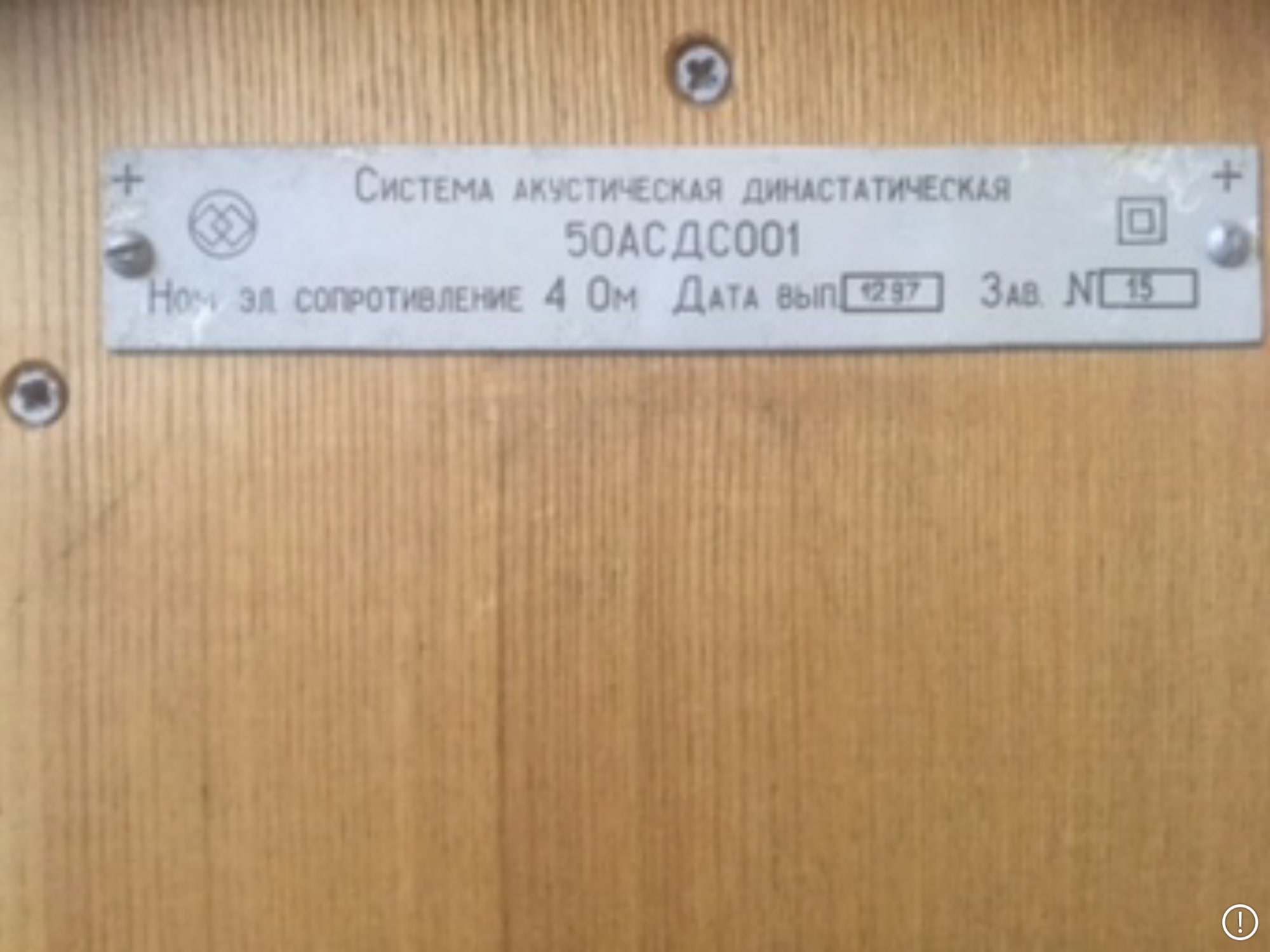

Что тут сказать - редкий зверь, не опознанный до сих пор) Сам заводской номер говорит об этом. Поздравляю Вы обладатель уникальных АС) В плане уникальности возможно у них ничего особенного, но то, что редкие - это точно.
Конструктивно похожи с 50АСДС-201, сам принцип, да собстевенно, как и остальные диностатические АС. Гриль конечно выдает, что делались они не так давно. СЧ/ВЧ излучатель под углом? Предположу, что сзади СЧВЧ излучателя стенка, которая формирует общий объем для 35ГДН.
Дмитрий, если не трудно, сделайте пожалуйста еще фото данных систем, добавлю на сайт, подпишу от кого.

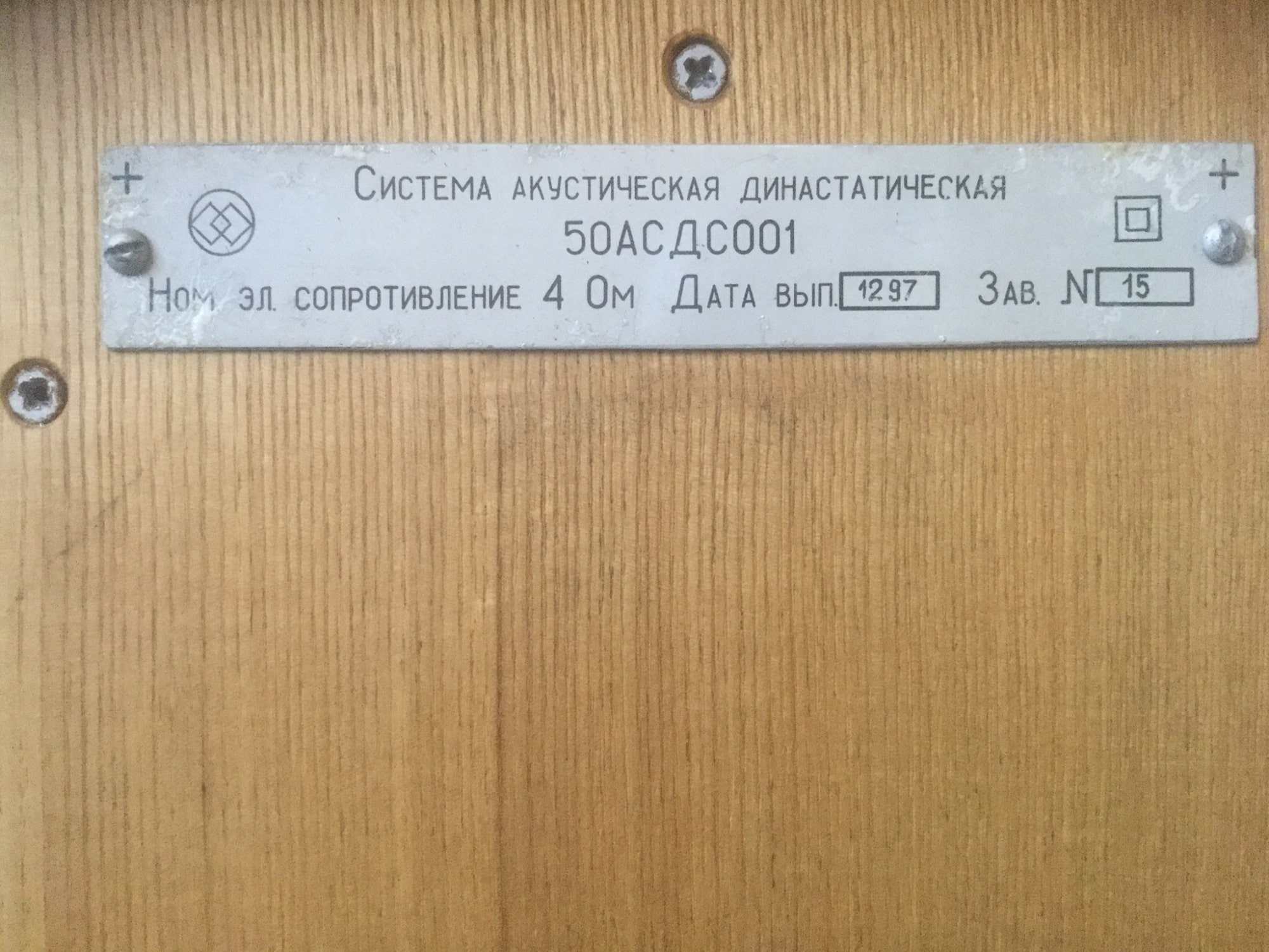

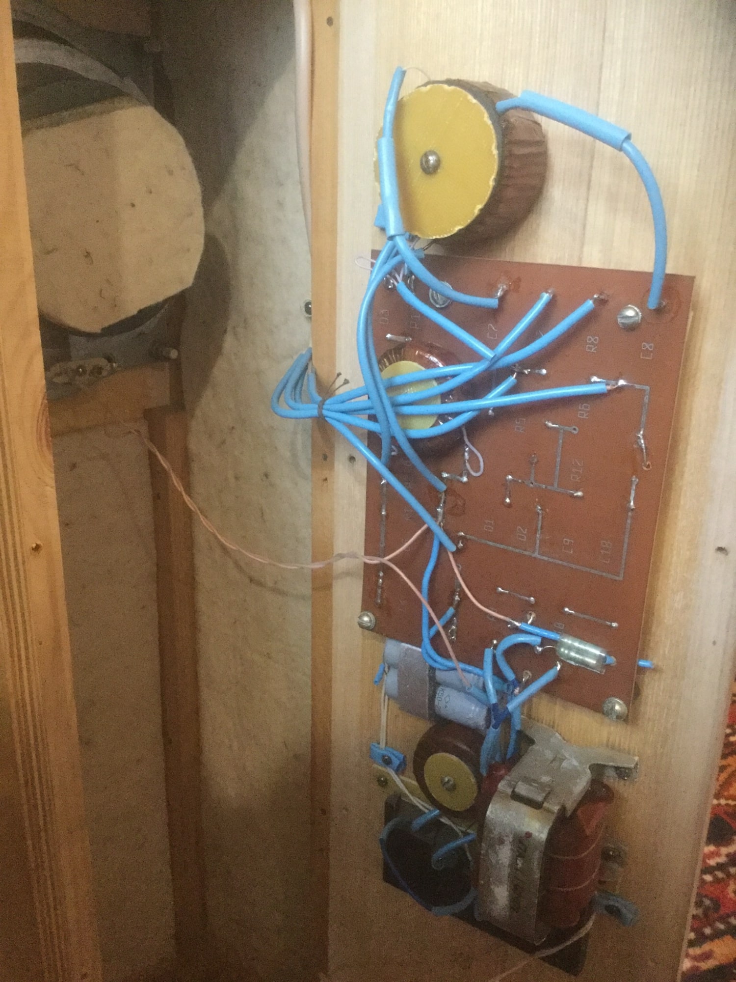

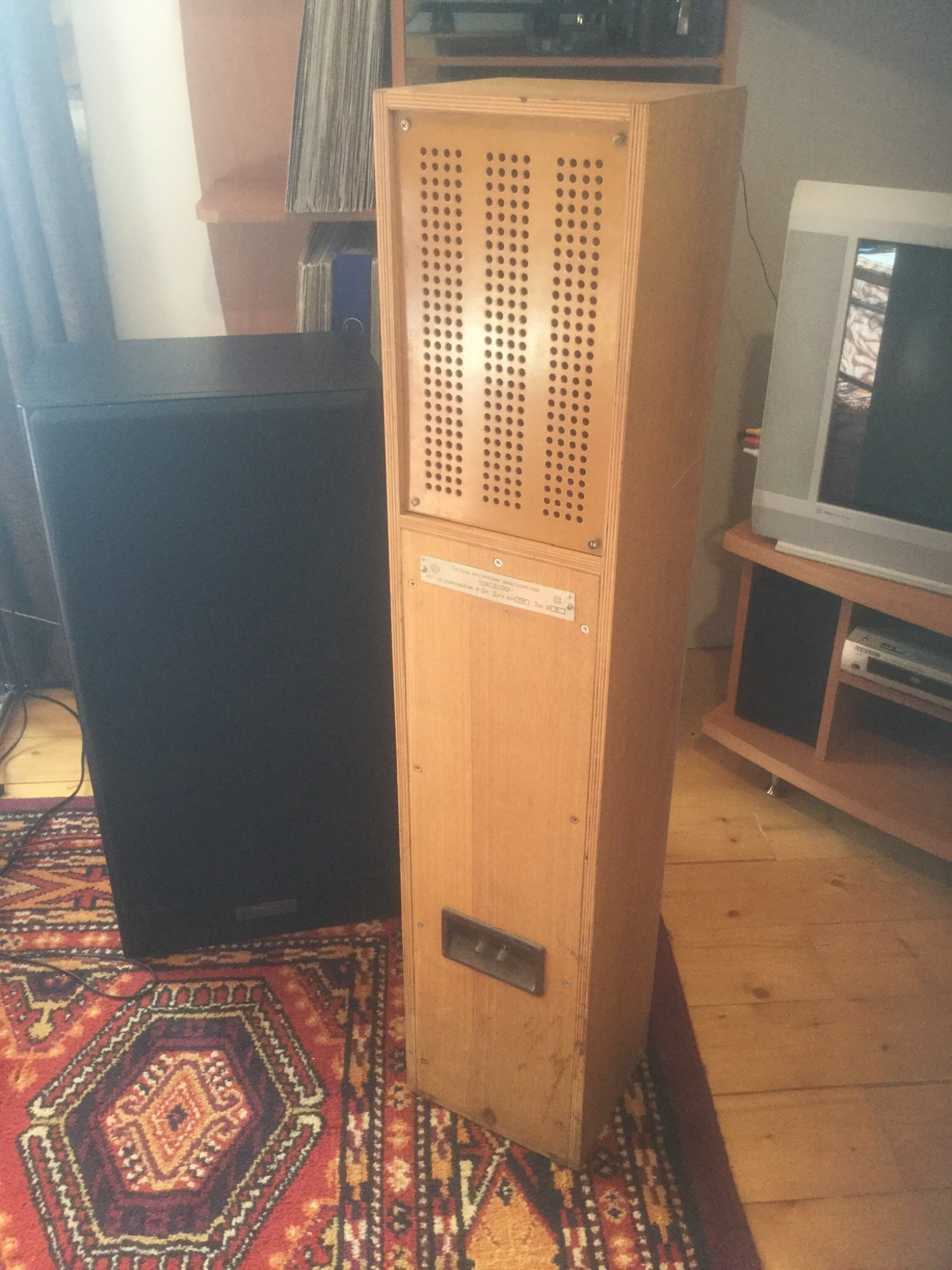

НЧ в закрытом ящике, там же фильтры и транс. Конструктив у всех колонок разный немного - у одной вся электрика прикручена на дно колонки, у остальных - на задней стенке. Диностатические пластина закреплена в металлических скобах в отдельном открытом верхнем объёме, задняя стенка которого выполнена из перфорированной текстолитовый пластины. Корпус из фанеры, сверху натуральный шпон и лак. Производителя определил по значку на шильдике.

Спасибо Вам большое!
Думаю, что расположение схемы не особо имеет значение. На стенках присутствует звукопоглотитель. Такое редко встретишь в наших АС, я бы сказал практически никогда так не делали. А что за индикатор внизу?
