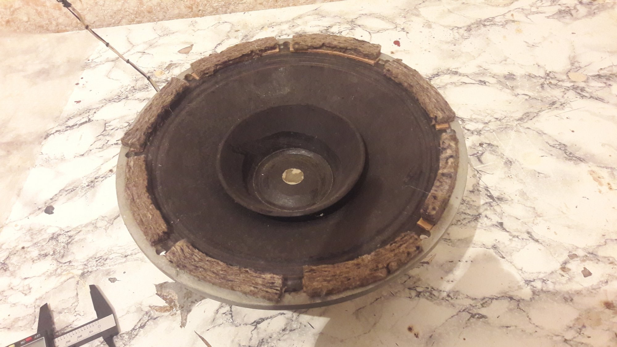

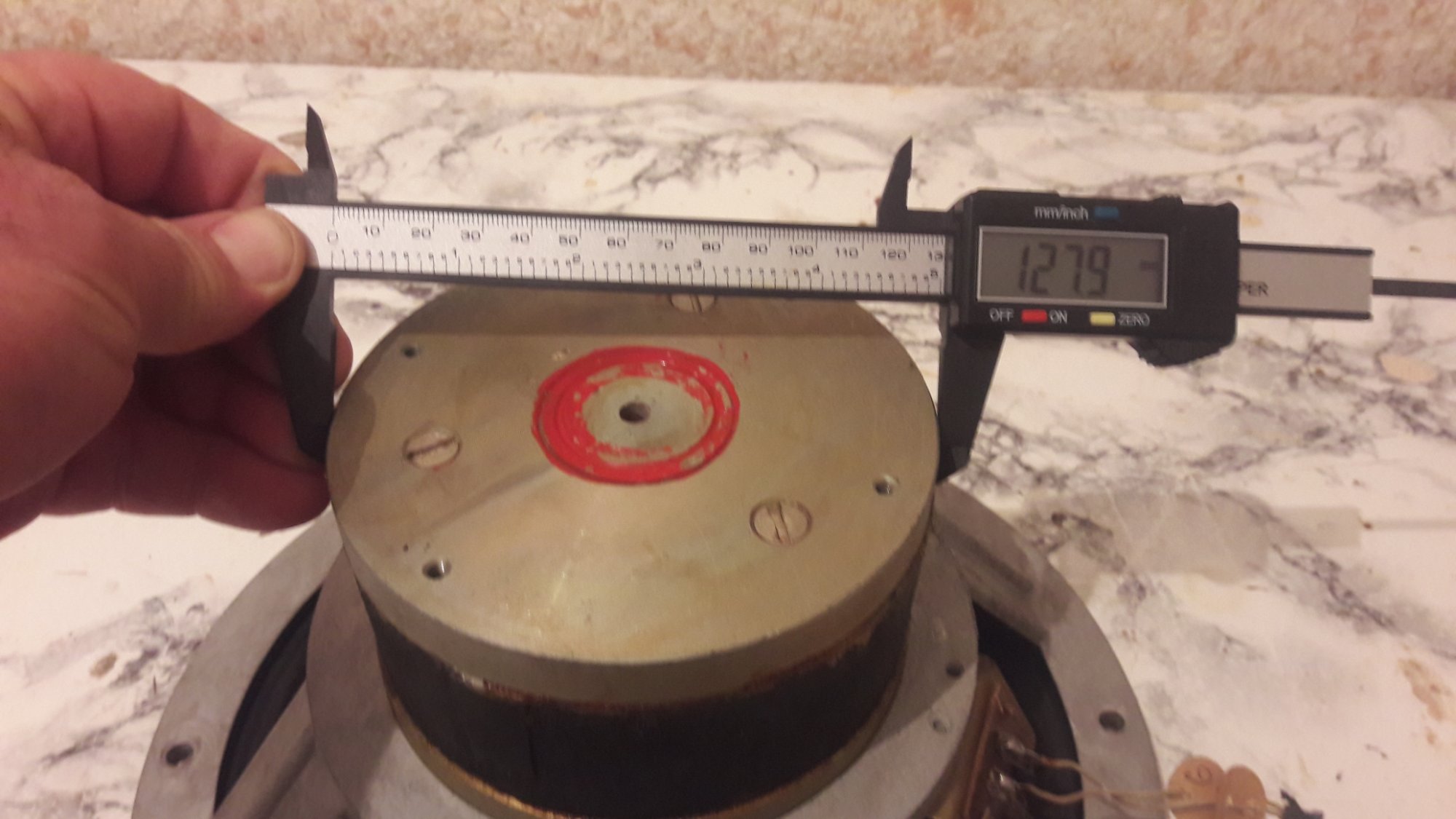

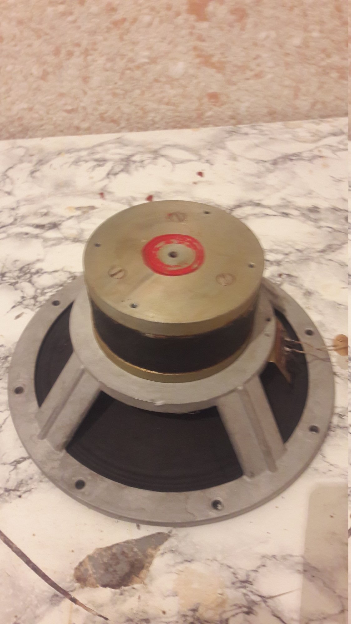

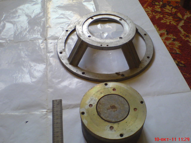

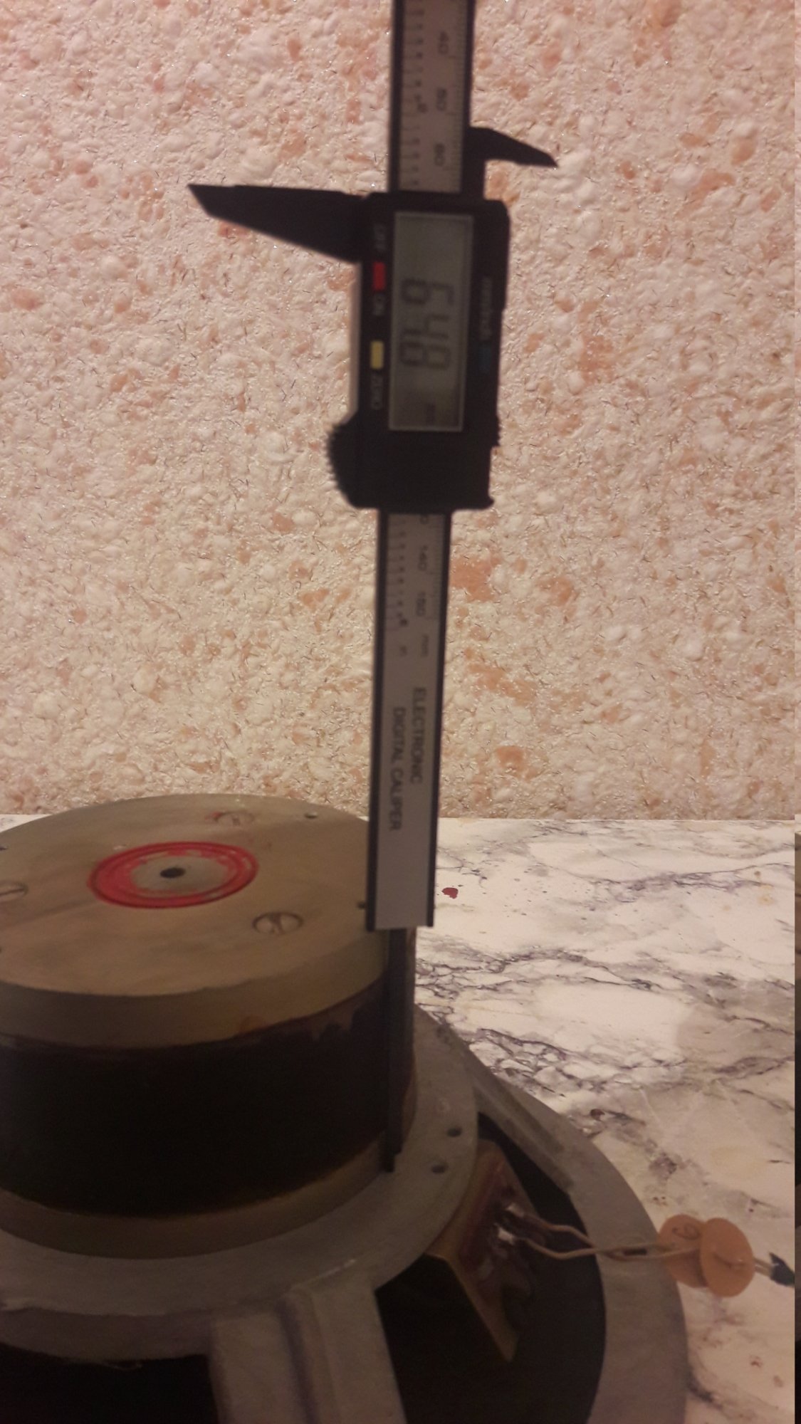

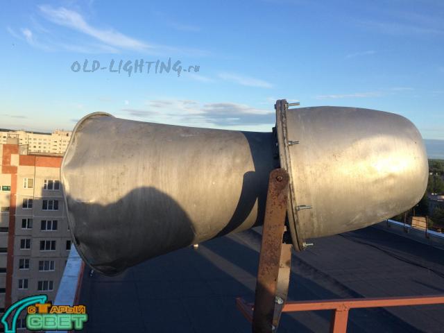

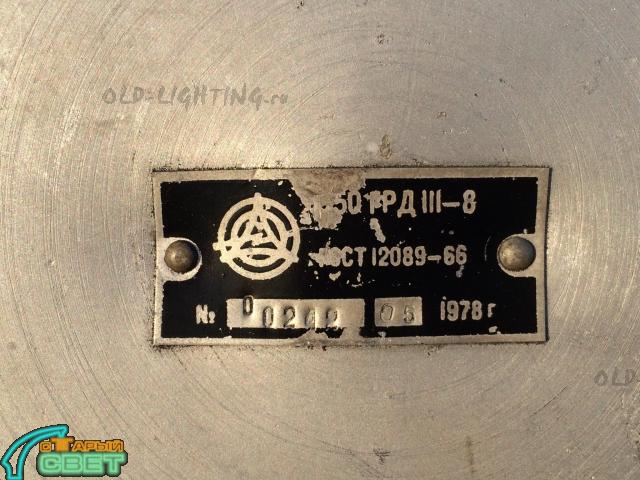

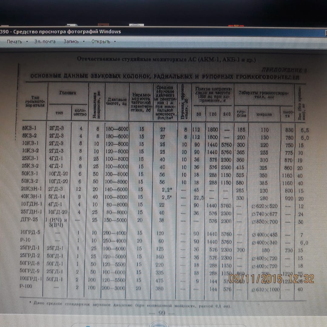

В интернете, отсутствует описание на данный динамик, который применялся в рупорах 100ГРД-1 2шт, в 50ГРД-8 и 25ГРД-2, по 1шт.
Справочные данные и фото в приложении.

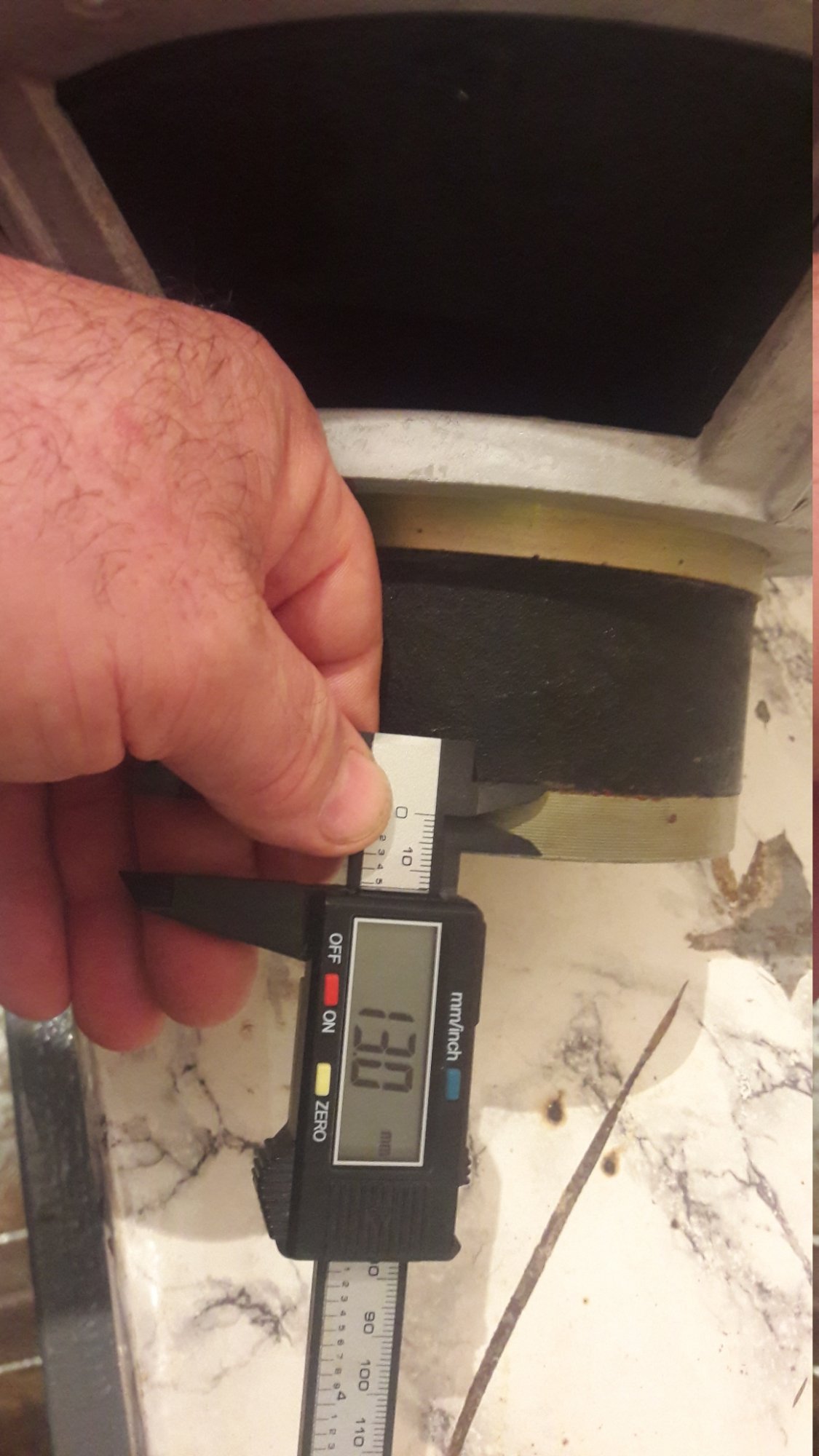

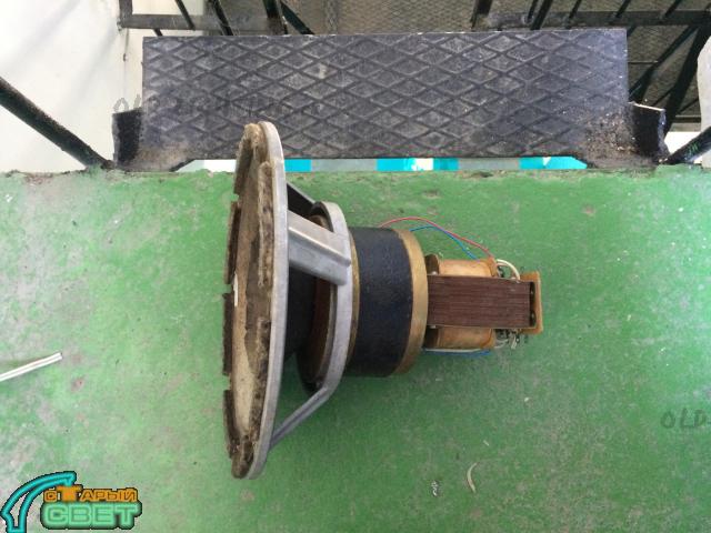

Звуковая катушка у данного динамика, диаметром 62мм. Довольно большая для 10".
И фланцы, толщиной 12мм.

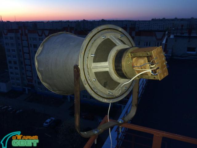

Это Кинаповские динамики?
Нет, это не Кинаповские динамики.
Эти рупорные громкоговорители.
На фото, 50ГРД-8 c одним динамиком 50ГД-1.

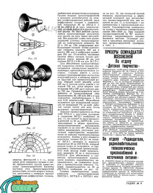

и на последнем фото (страница из книги, рис 11. спарка рупоров 100ГРД-1).

Динамик точно не рупорный, просто всунут в рупорный вариант оформления, для чего сделали его подвижку как можно более жесткой, с тыла нахлобучкой закрыли. И кабы не жесткость подвижки, получили бы чудовищный резонанс замкнутого объёма. А так- орёт, для чего и задуман.
Правильно!
Не зря, туда поставили МС, размером почти как у 2А-12, с 12мм. толщиной фланцами, и диаметром 60мм. керном.
Судя по логотипу-это Иркутский радиозавод. Точно не КинАп.
