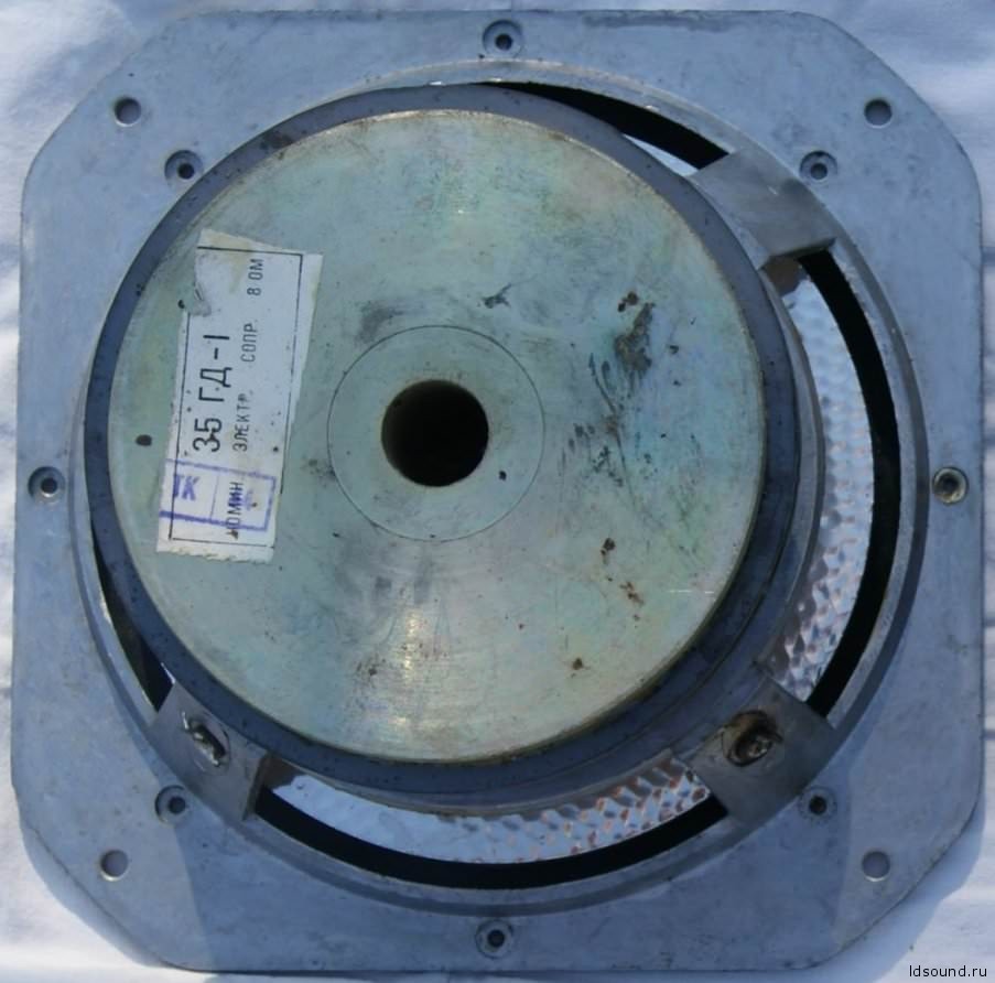

Старое наименование: 35 ГД-1, 35 ГД-1с
3.843.004 - сотовый
3.843.018 - конусный
Изготовитель
: ТПО “РЭТ”, г. Таллинн.
Назначение: для установки в акустические системы высшей и первой групп сложности. Применяется в 35АС-021 «Эстония» и 35АС-130 «Электроника».
Технические характеристики:
Диапазон воспроизводимых частот: 31,5 – 4000 Гц
Чувствительность: 85 дБ
Сопротивление: 8 Ом
Предельная шумовая (паспортная) мощность: 50 Вт
Долговременная мощность: 50 Вт
Полная добротность: 0,21
Частота основного резонанса: 25 Гц
Описание:

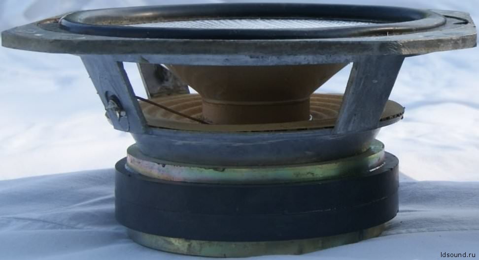

Отличительная особенность – плоский сотовый излучатель (мембрана) в форме диска, диаметром 160 мм, изготовленная из алюминиевого сплава. Динамик круглый, низкочастотный с не экранированной магнитной системой. Магнитная система состоит из двух колец феррита размером 134х57х12 мм. Корзина изготовлена из алюминиевого сплава методом литья.
Подвижная система состоит из резинового подвеса, центрирующей шайбы из ткани с пропиткой и диффузора. Диффузор в свою очередь состоит из нескольких частей: сотовый диск диаметром 160 мм (алюминиевые пластины, между которыми вклеены соты (шестигранники), образующие круг), соединительный конус с звуковой катушкой из алюминия. Намотка звуковой катушки выполнена медным проводом.
Вес некоторых деталей подвижной системы примерно таков: сотовый диск 13,2 гр, соединительный конус, звуковая катушка и выводы 18,5 гр, картонное кольцо (прокладка) центрирующая шайба весом 2,2 гр.
Диаметр керна 49,6 мм, отверстие в нем 21 мм. Верхний фланец имеет внутреннее отверстие диаметром 52,3 мм. Высота магнитного зазора 7 мм, а его радиальная ширина 1,35 мм. Каркас звуковой катушки выполнен из алюминия, высота намотки 17 мм.

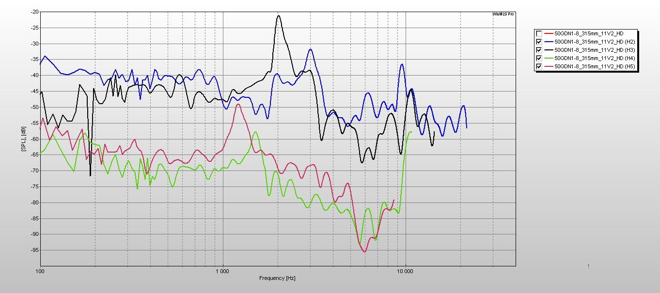

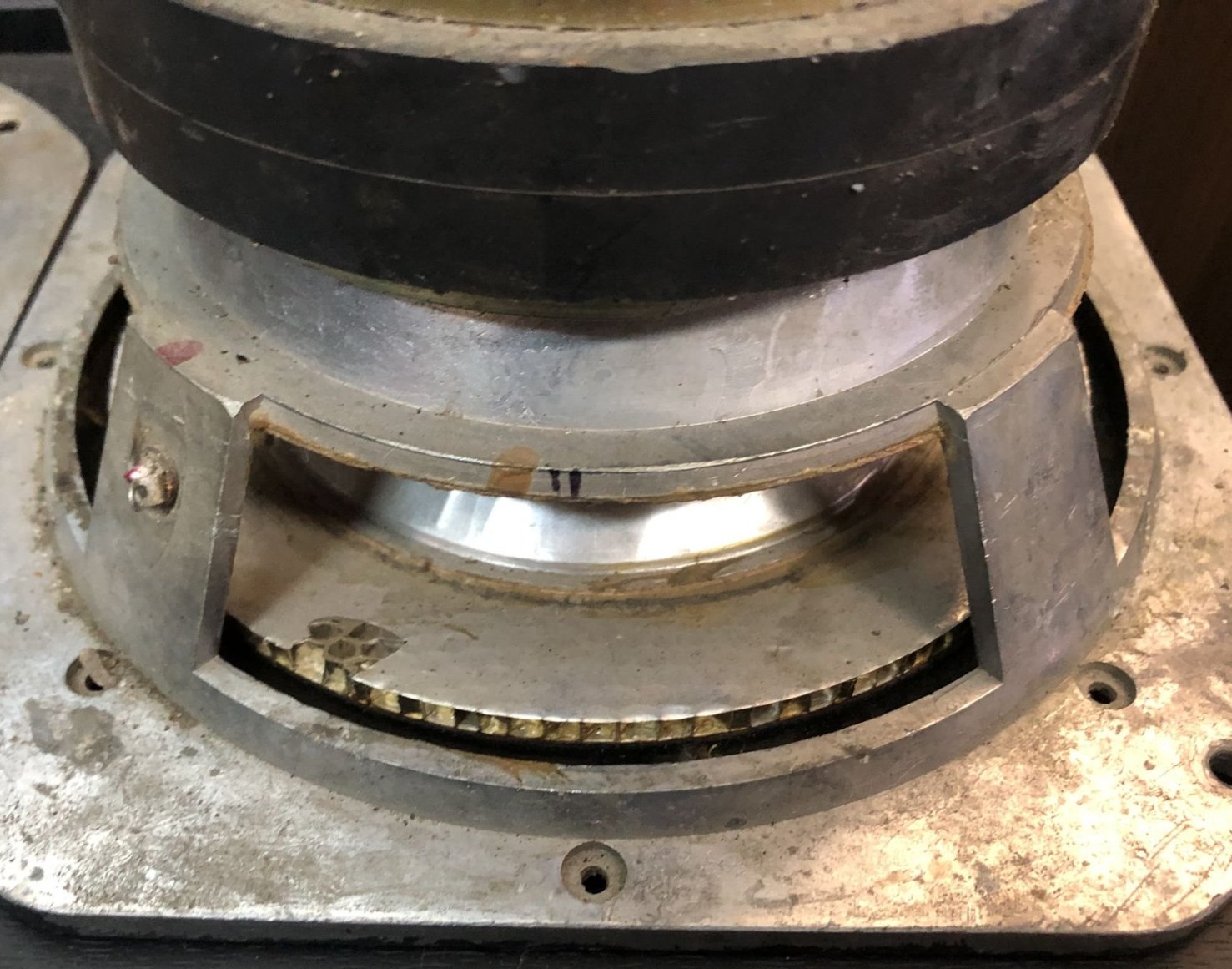

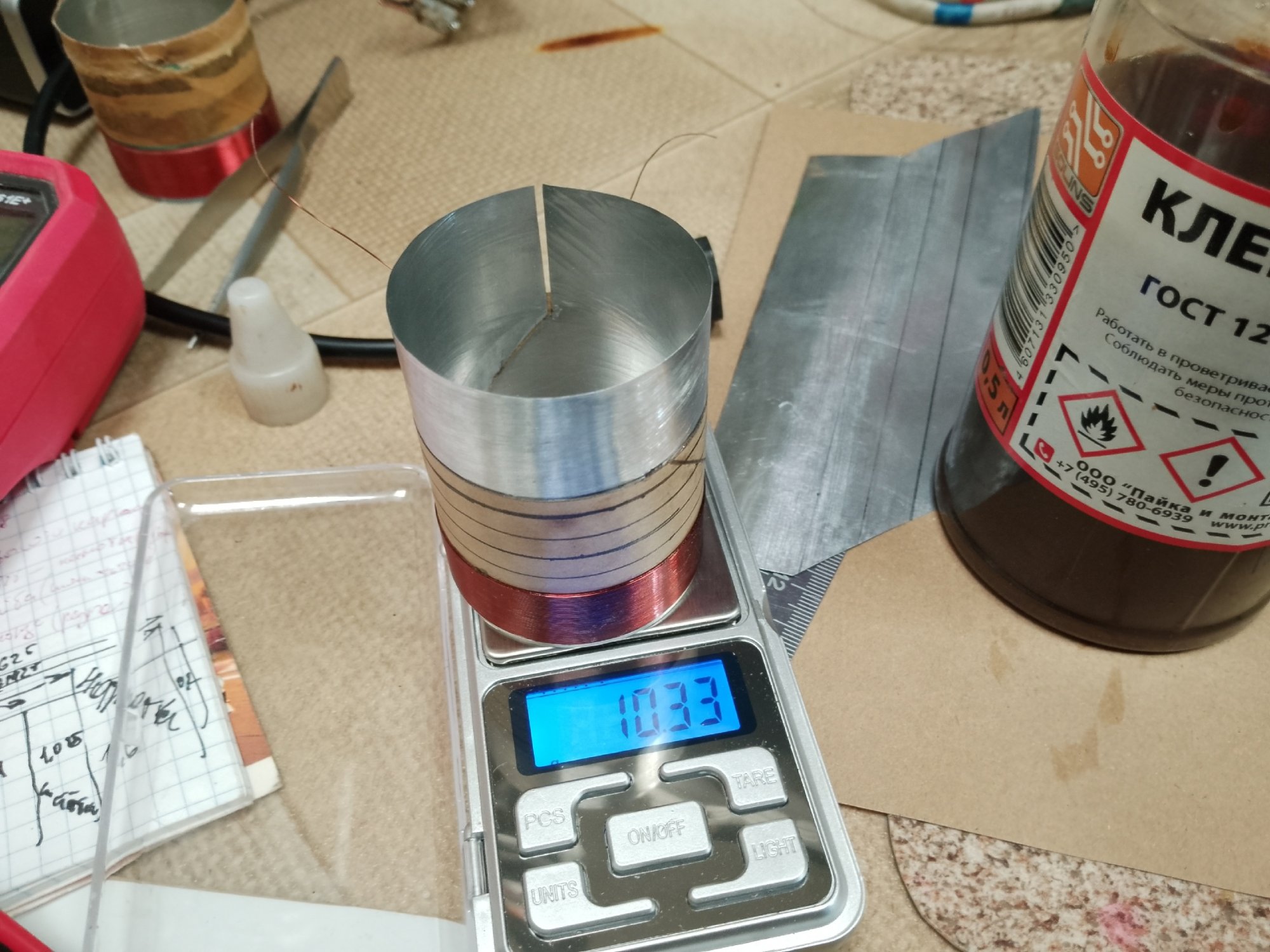

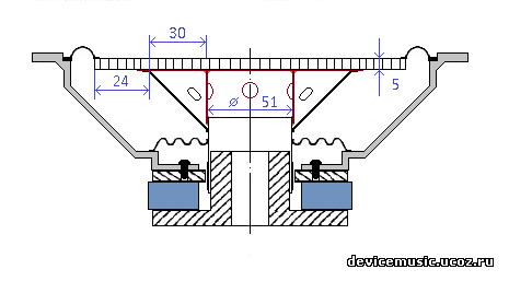

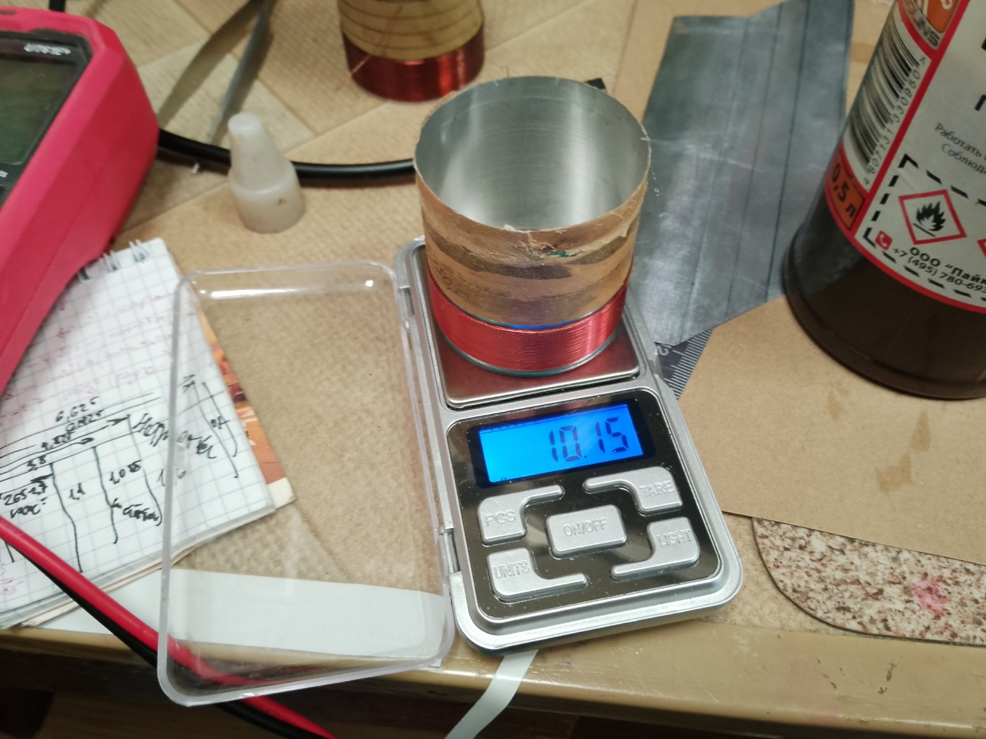

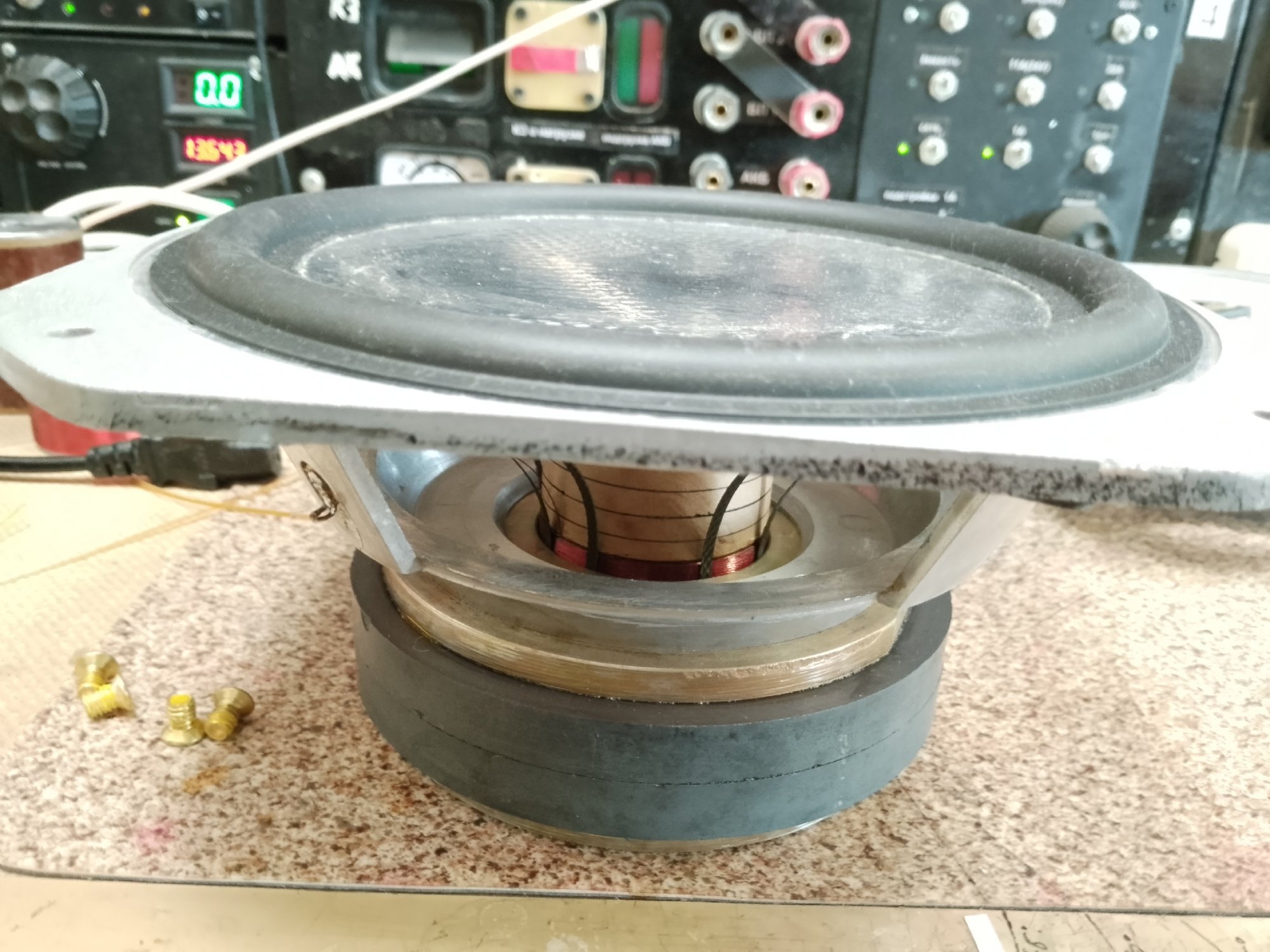

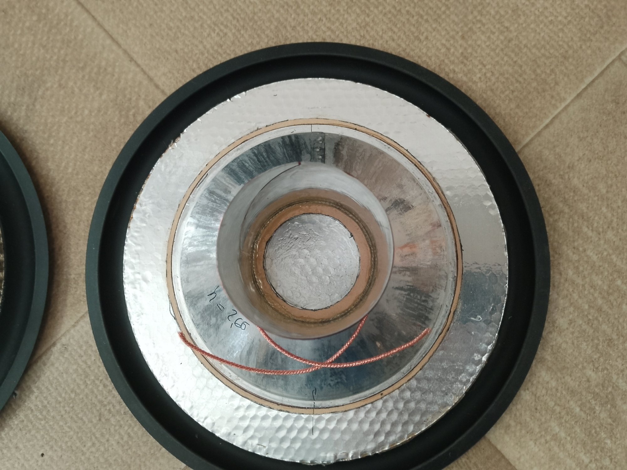

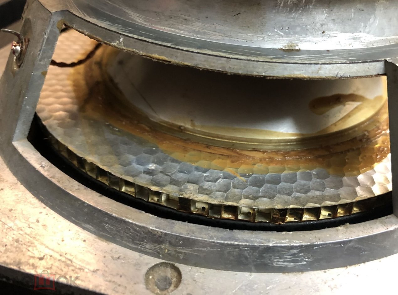

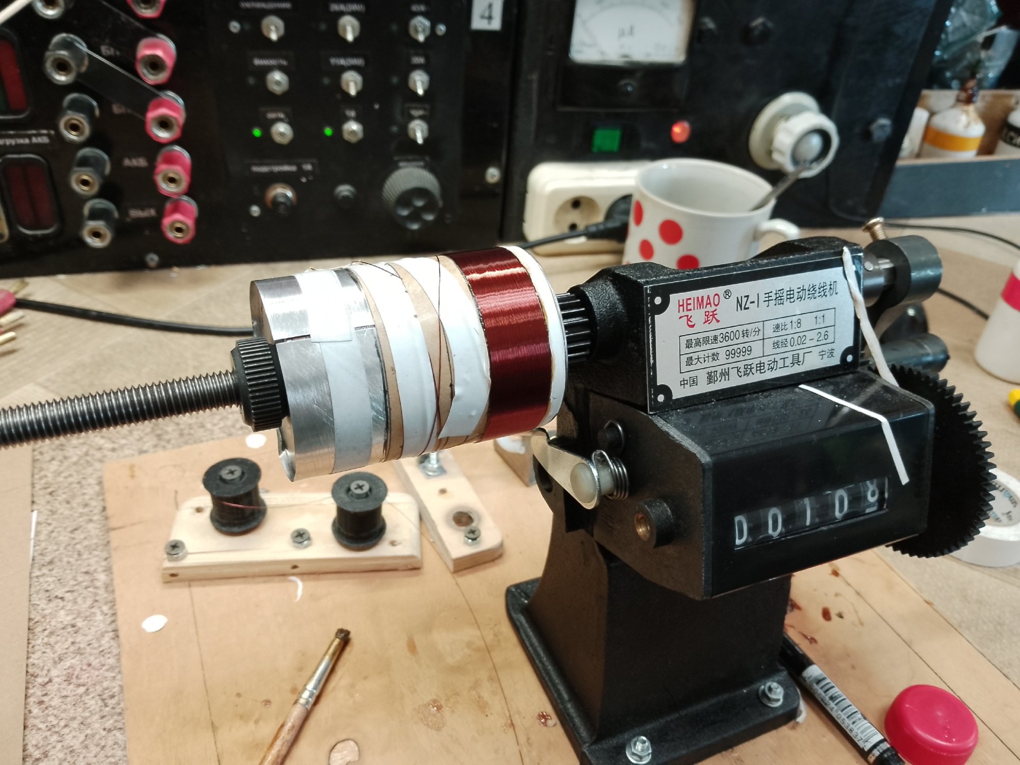

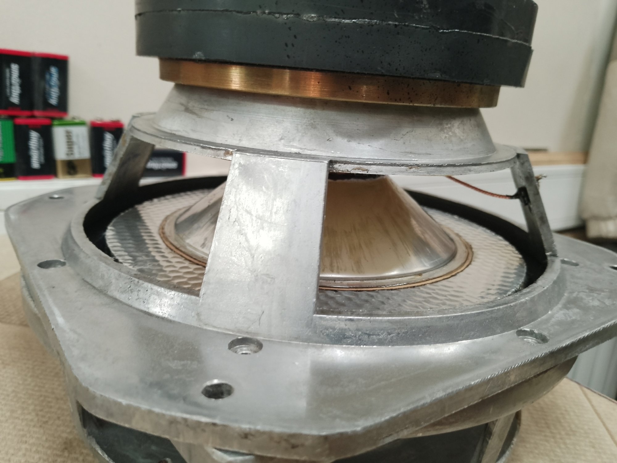

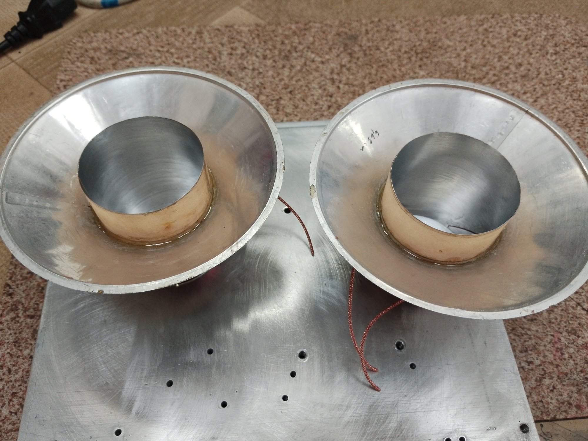

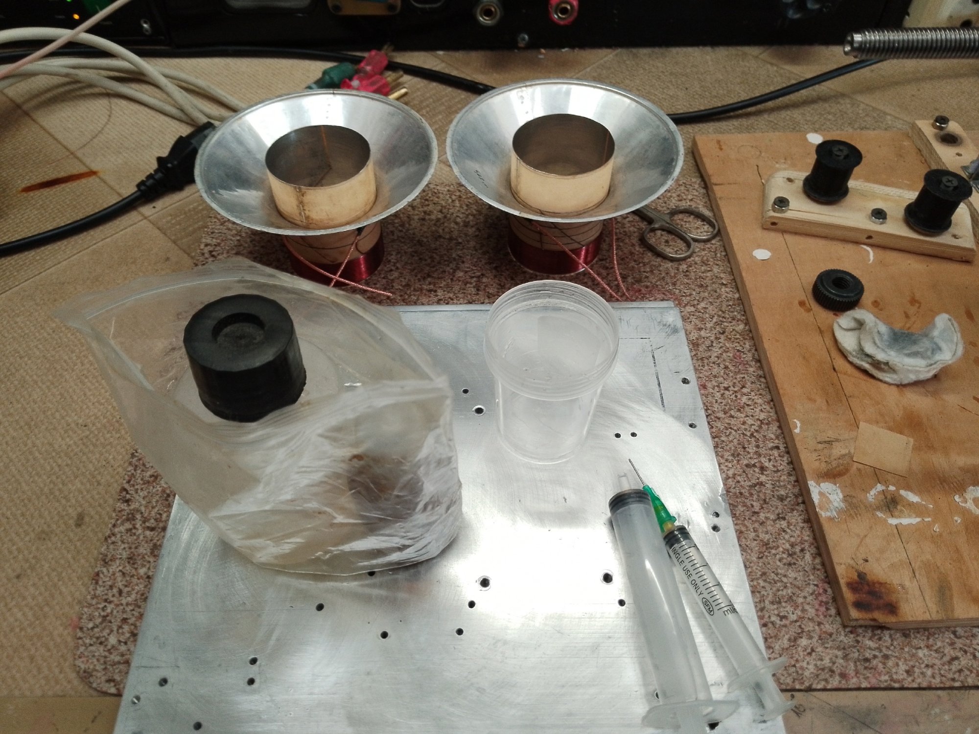

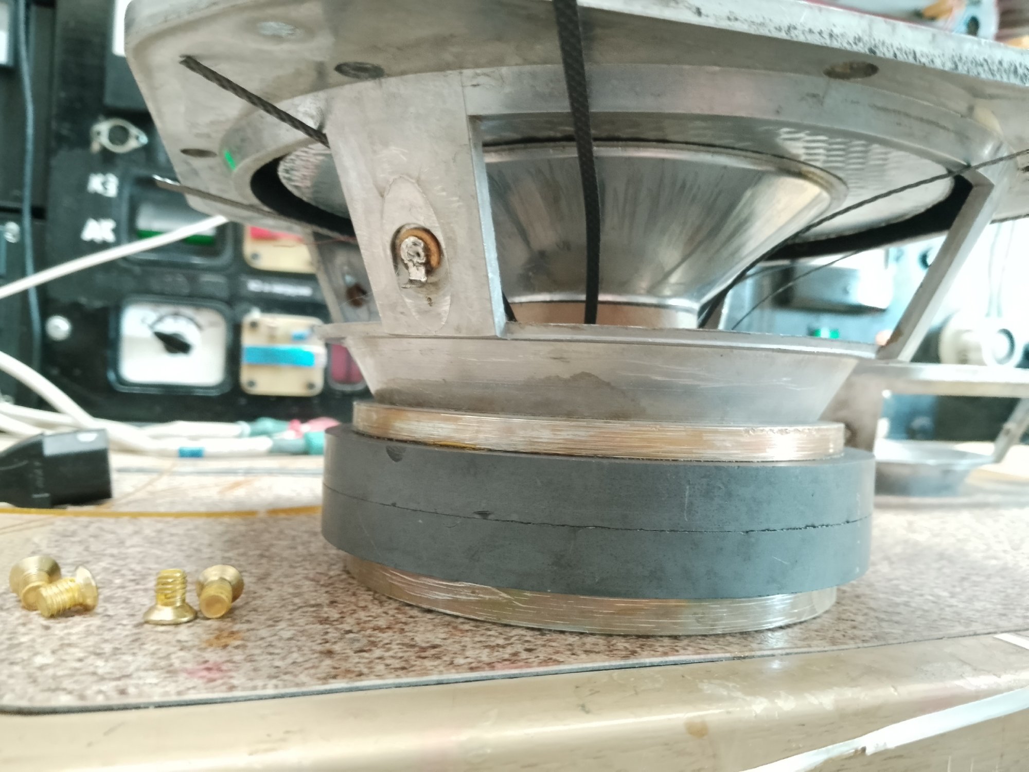

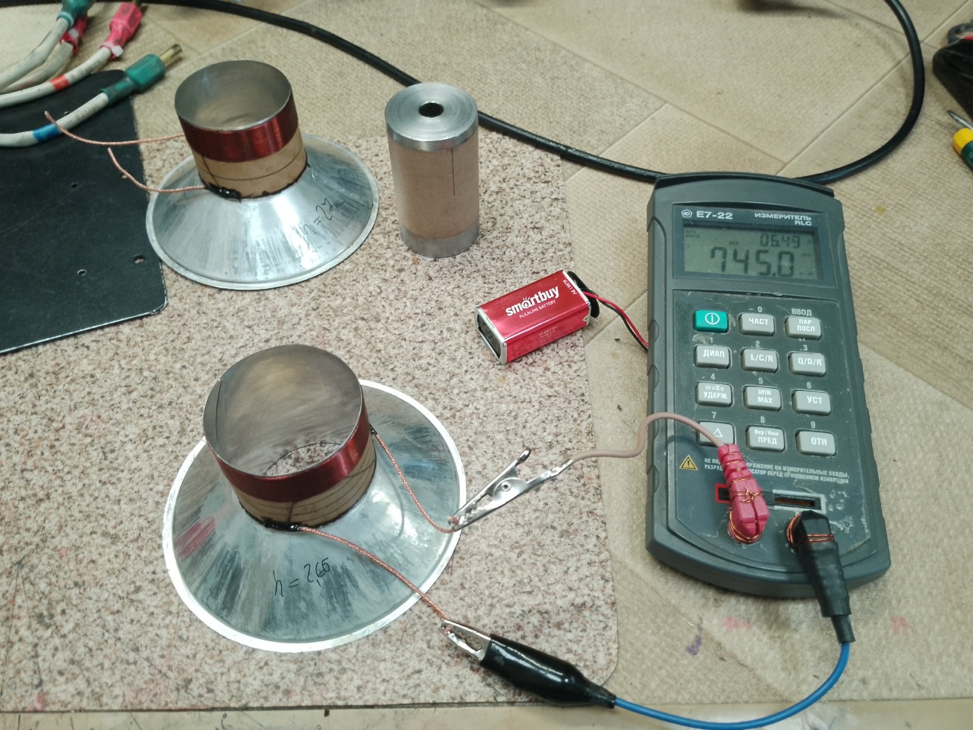

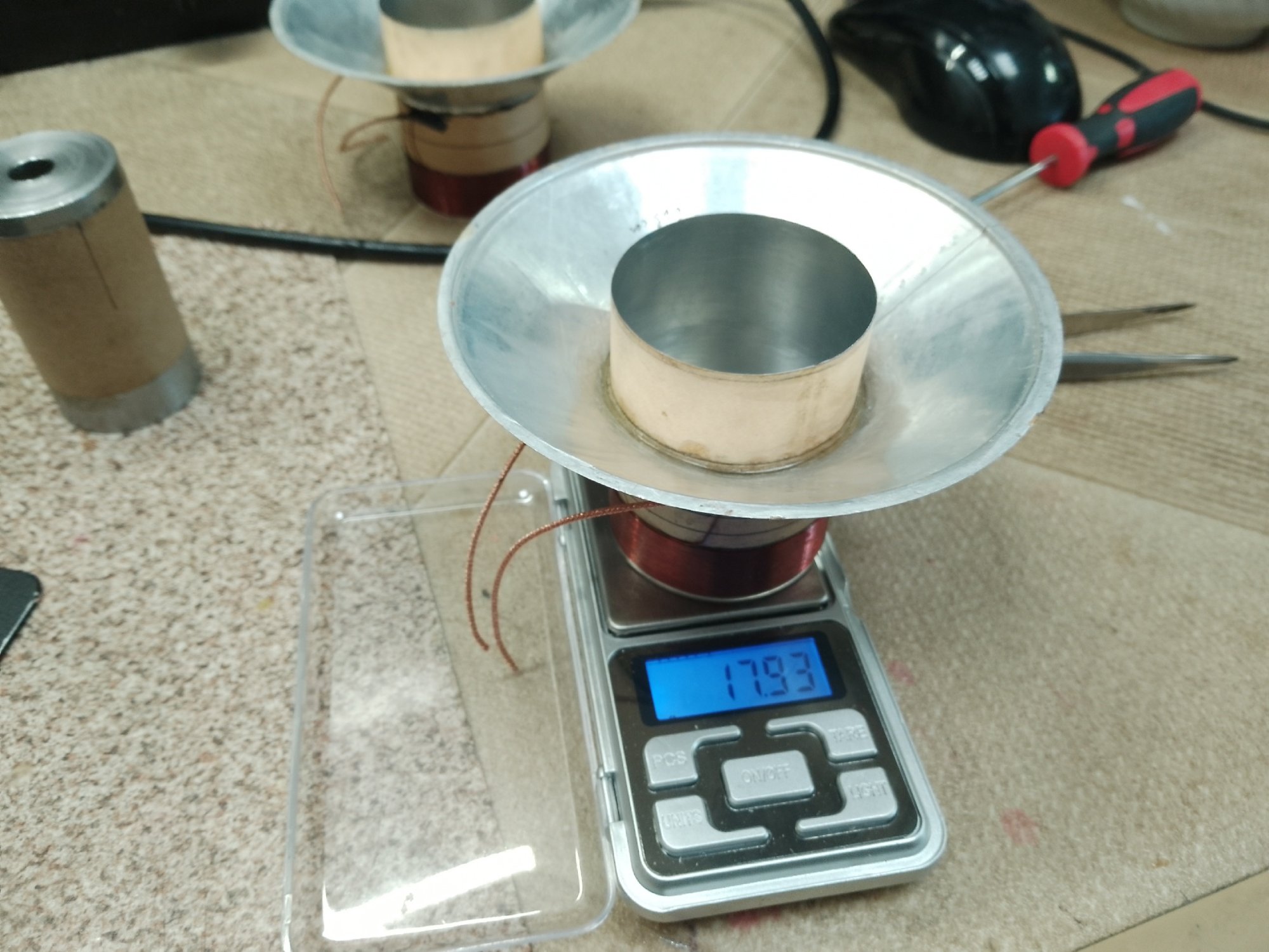

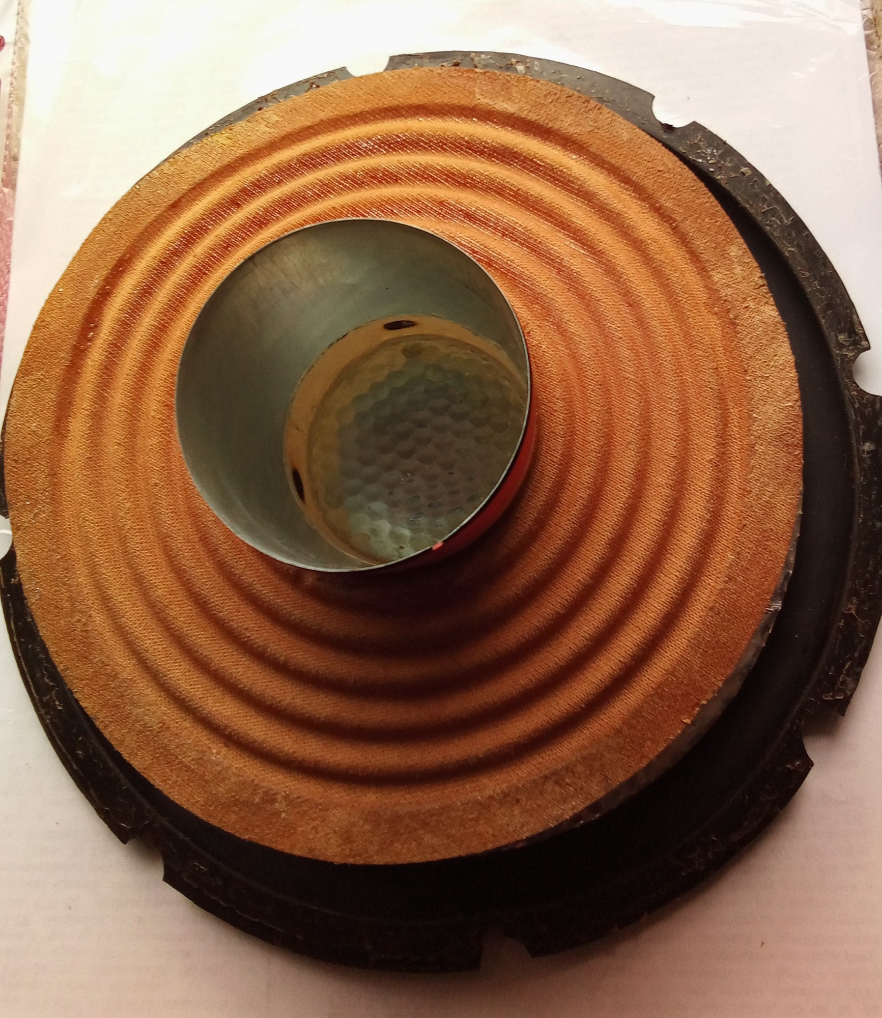

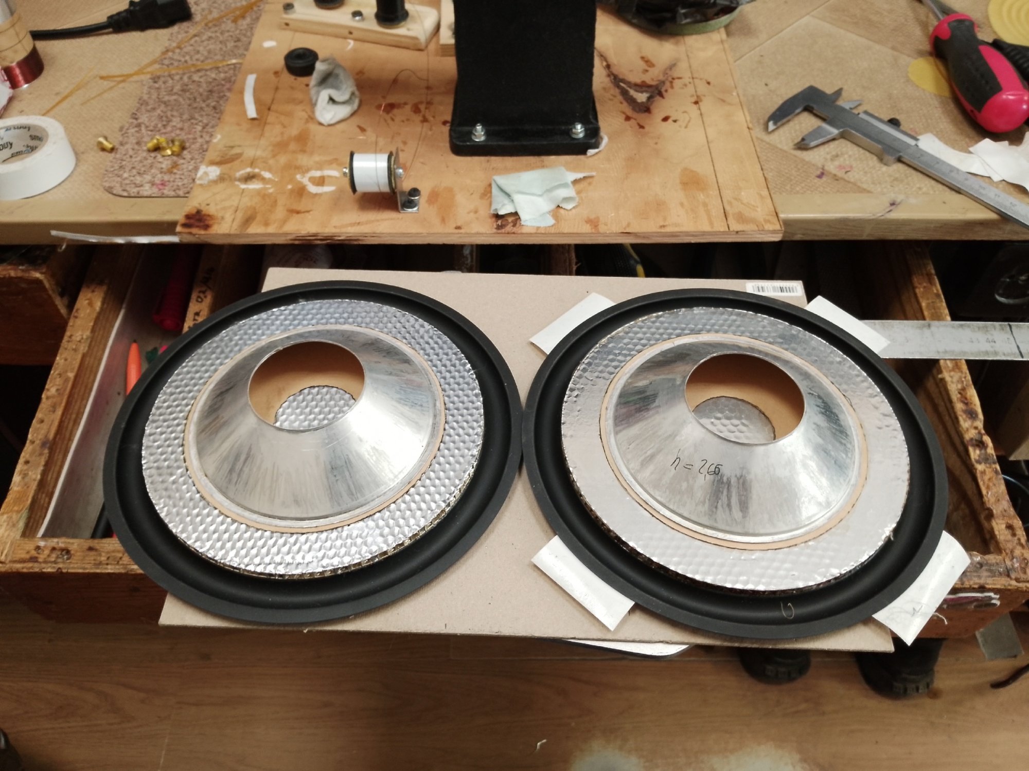

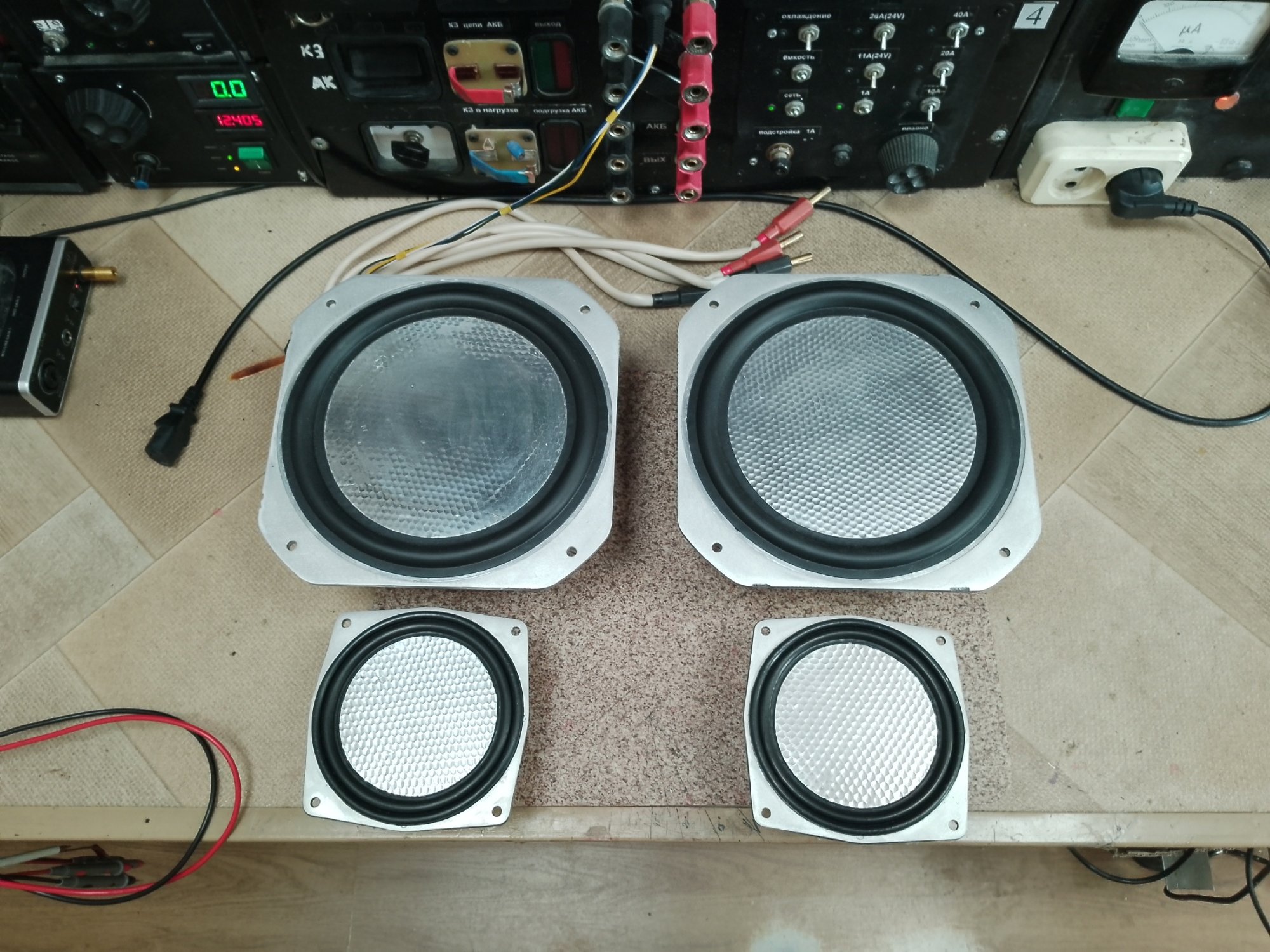

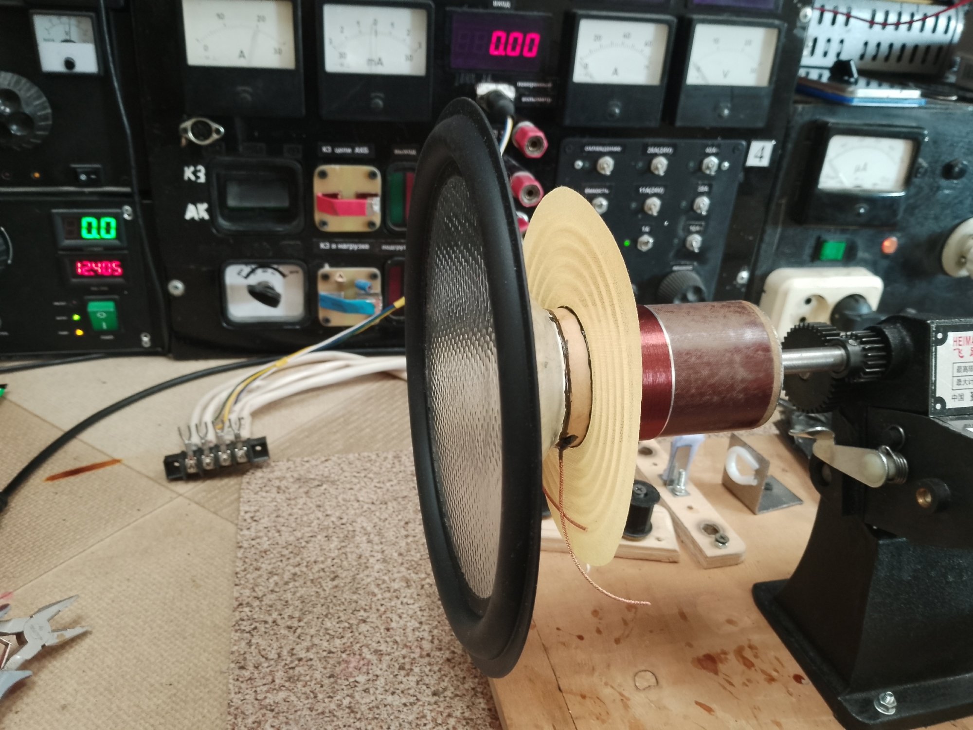

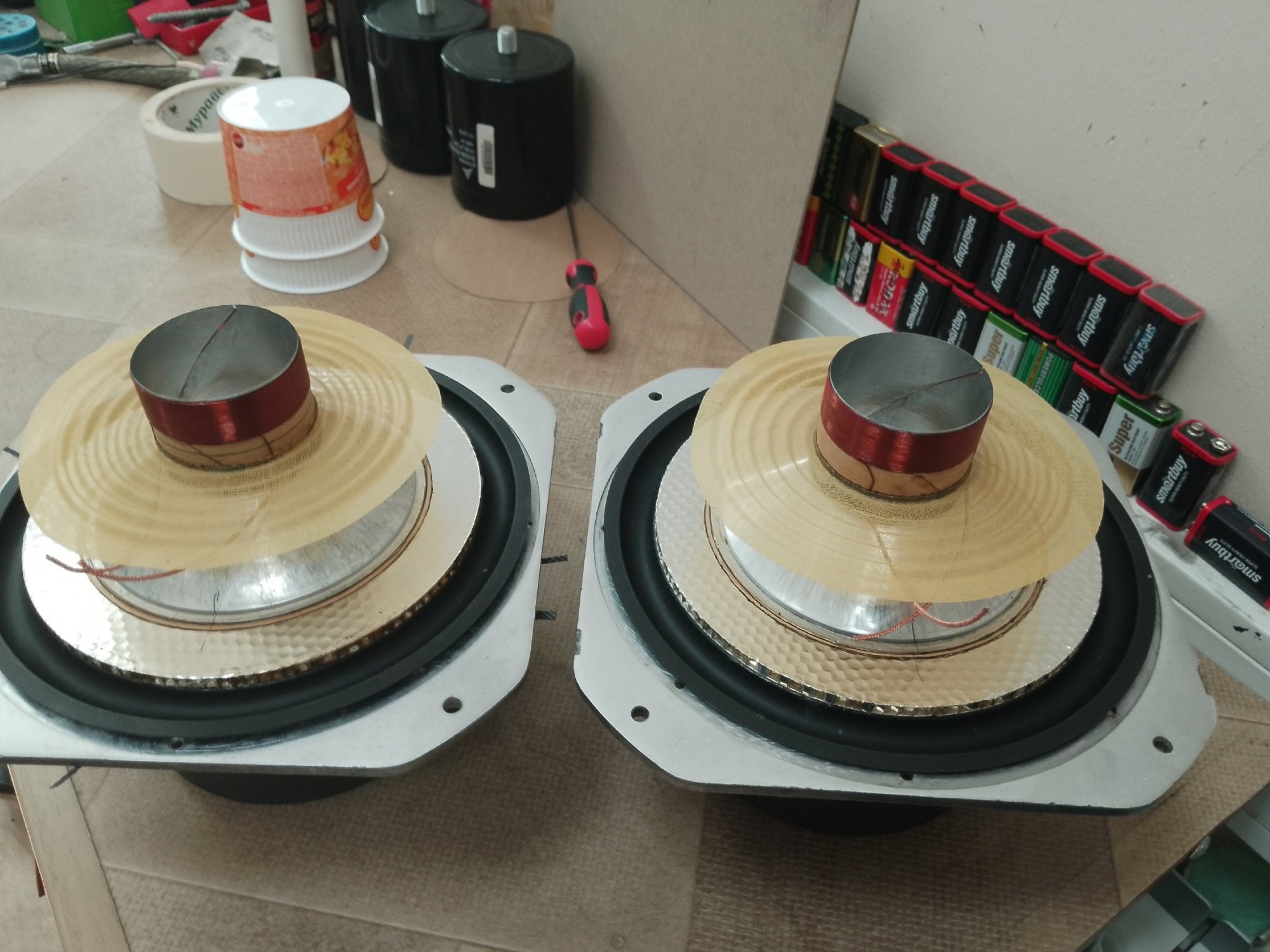

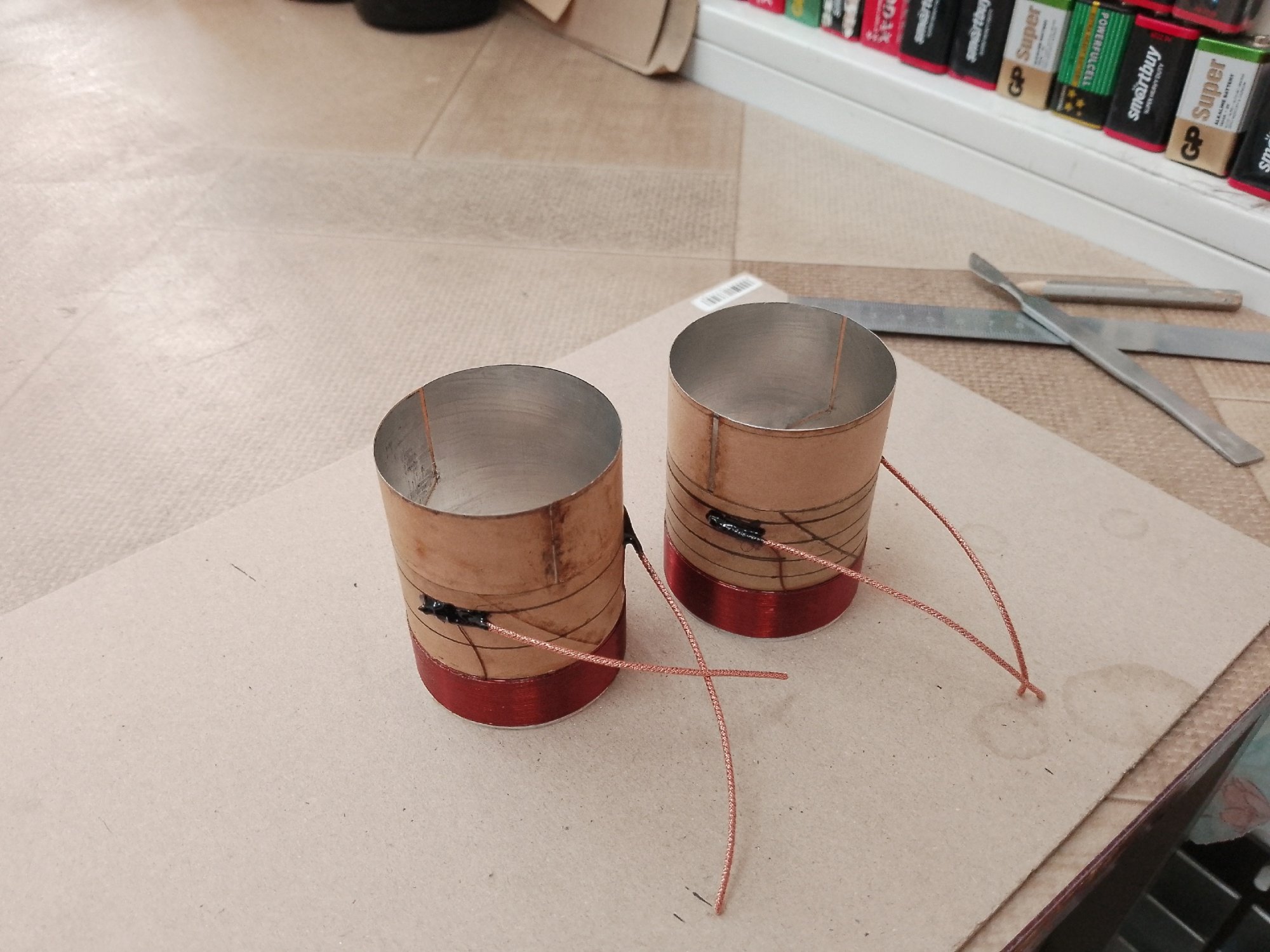

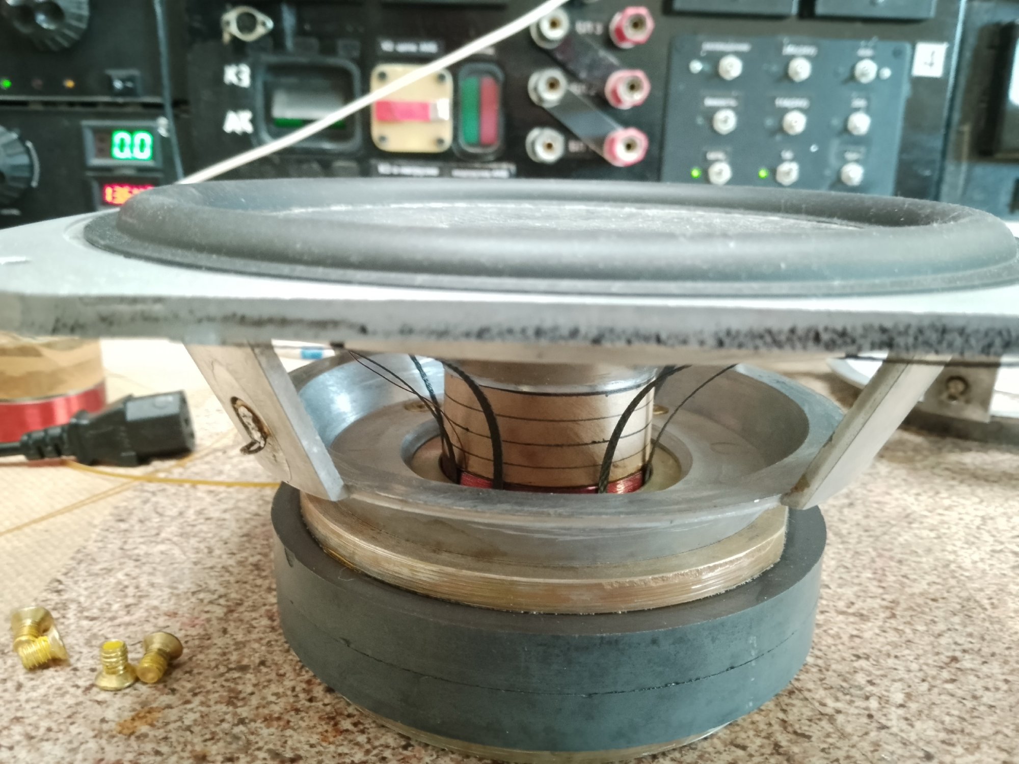

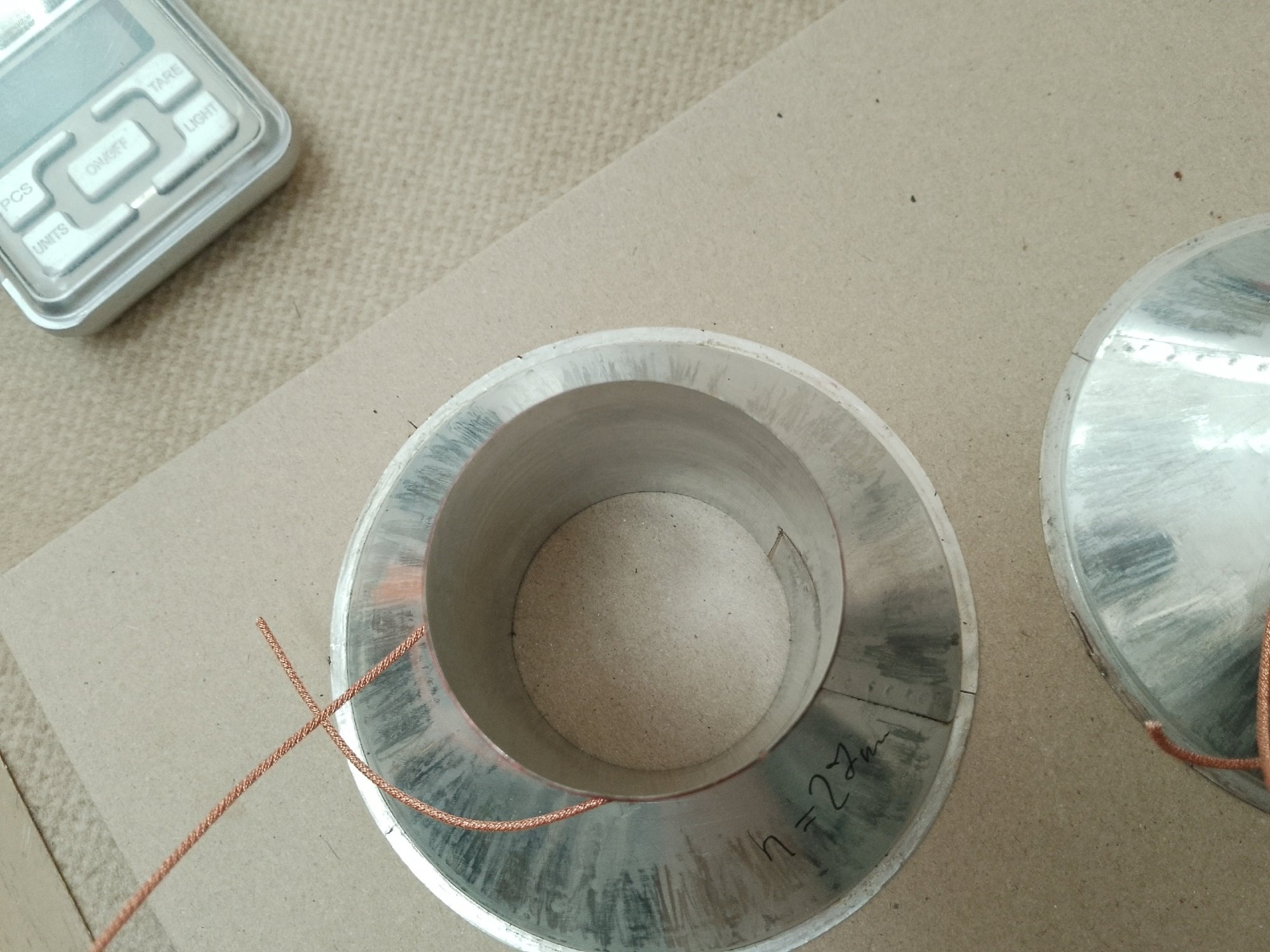

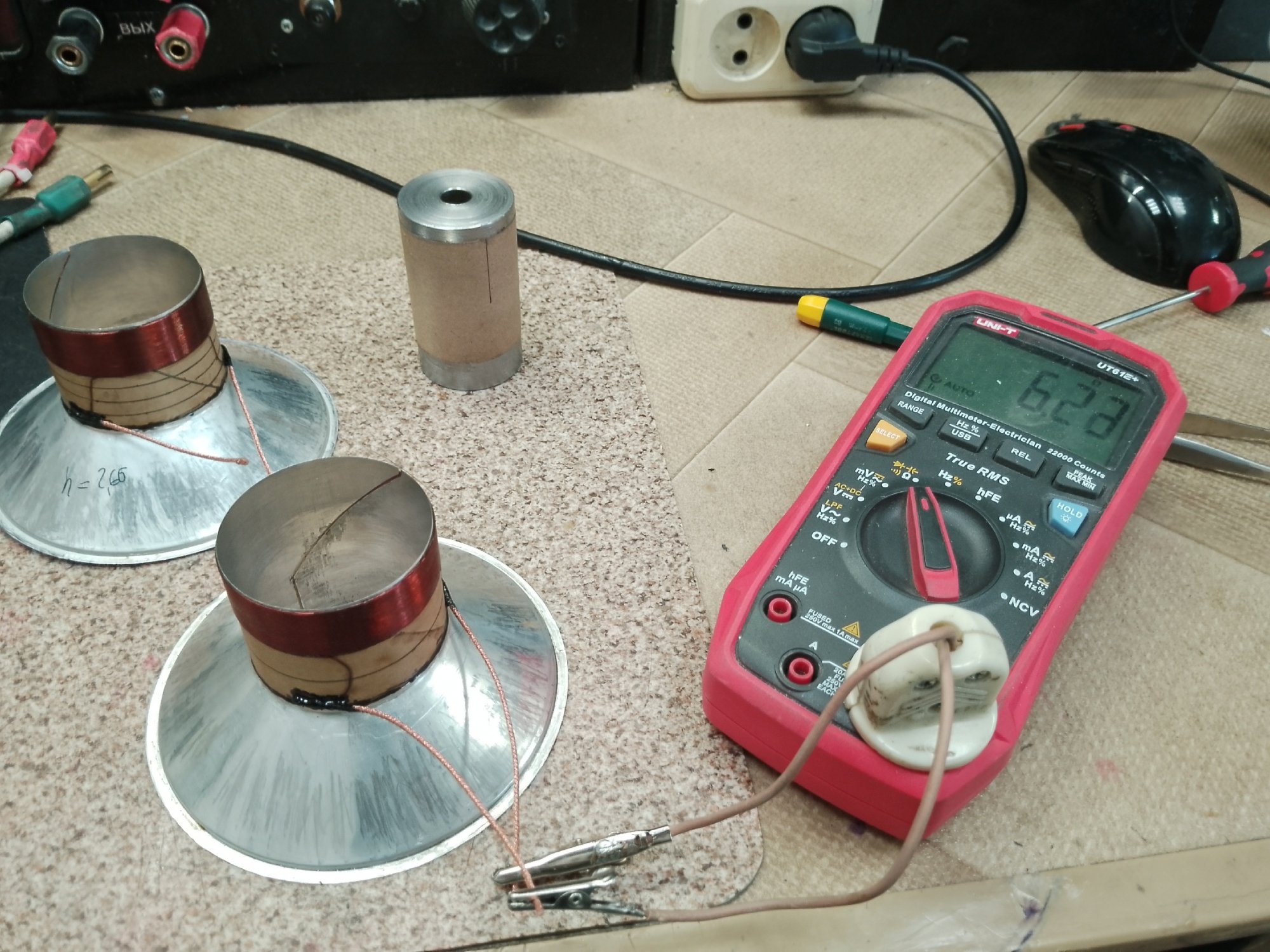

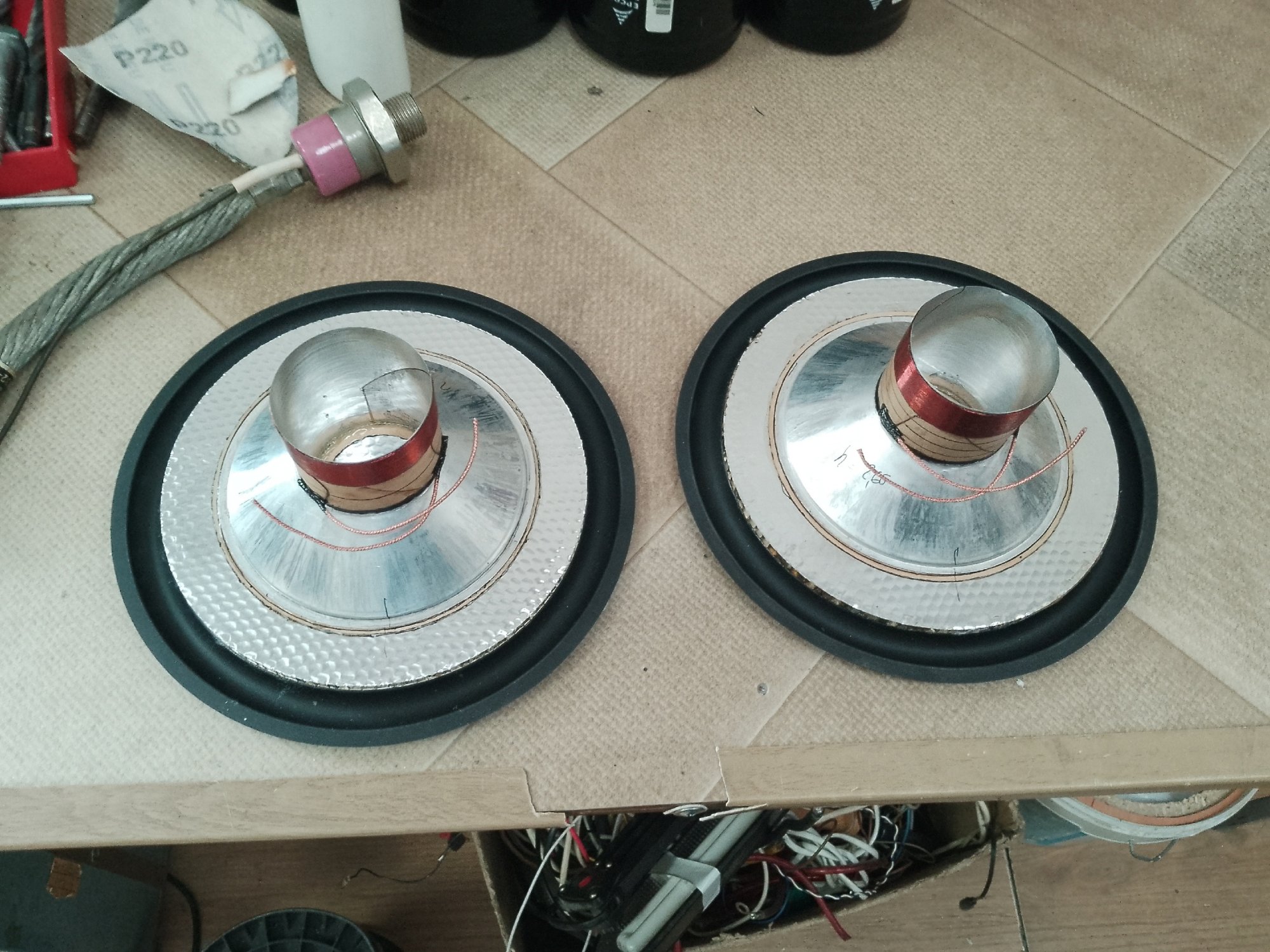

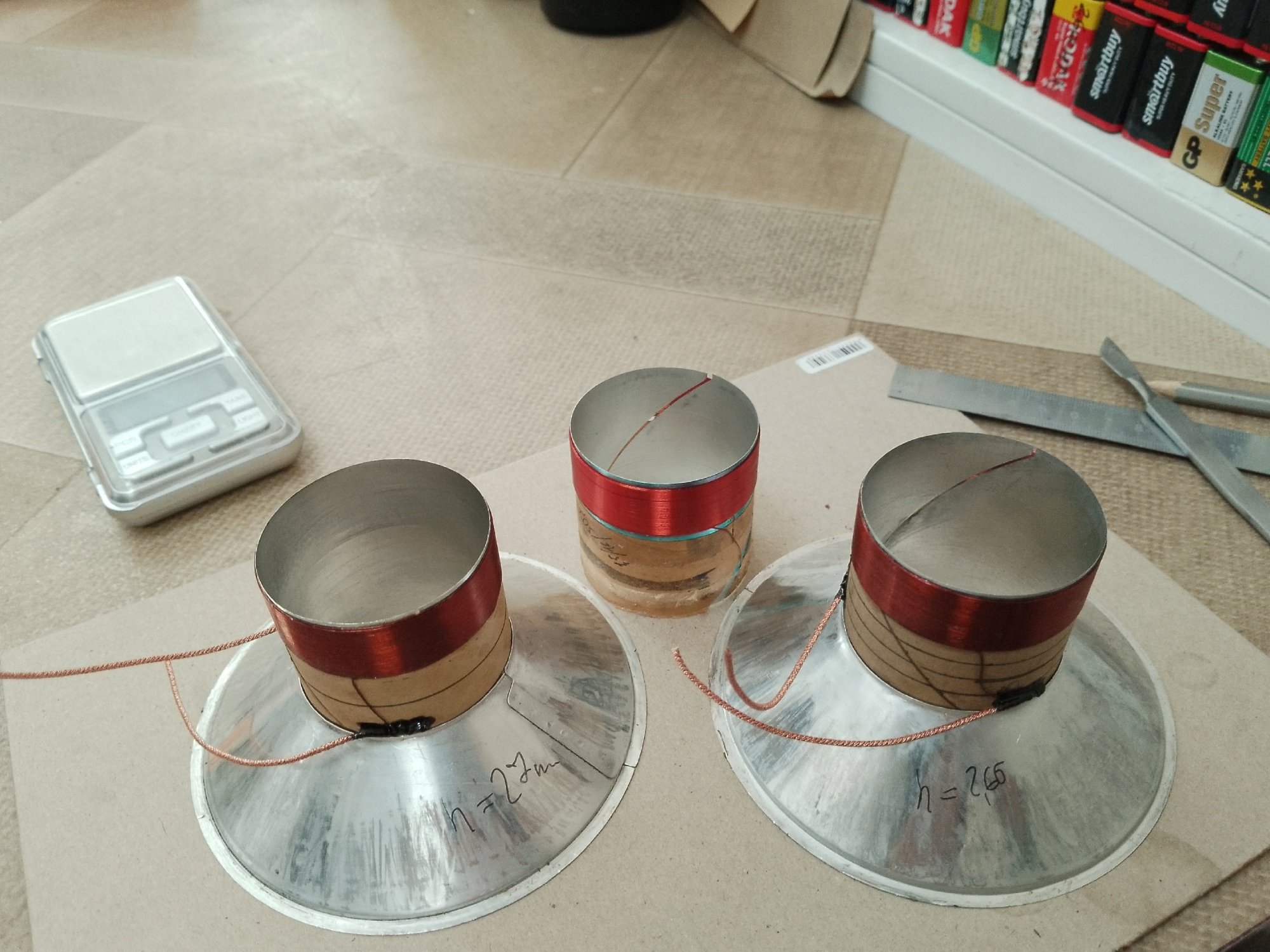

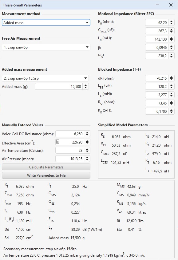

Продление каркаса катушки до диффузора решает проблему.

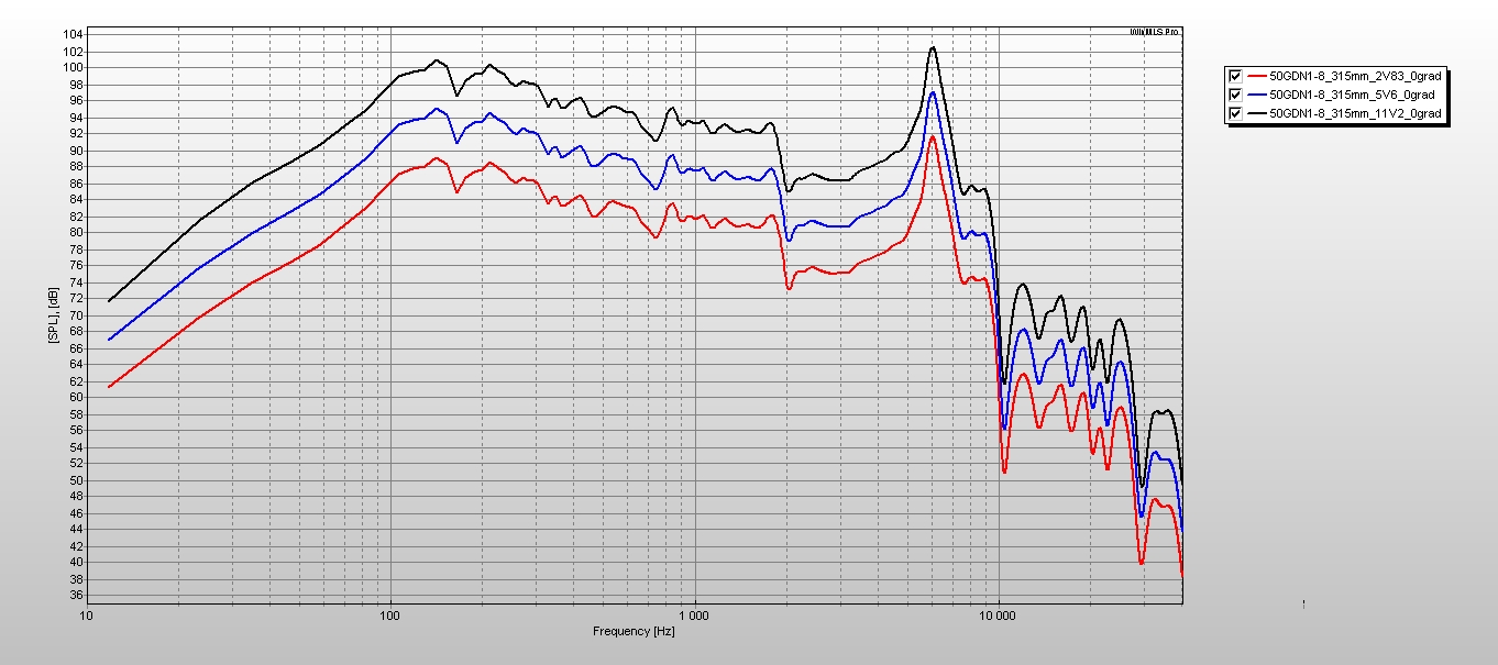

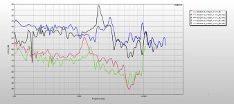

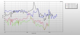

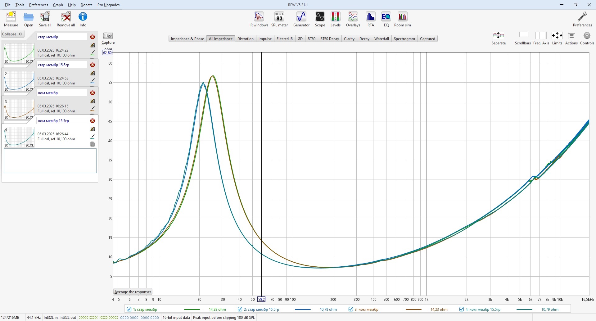

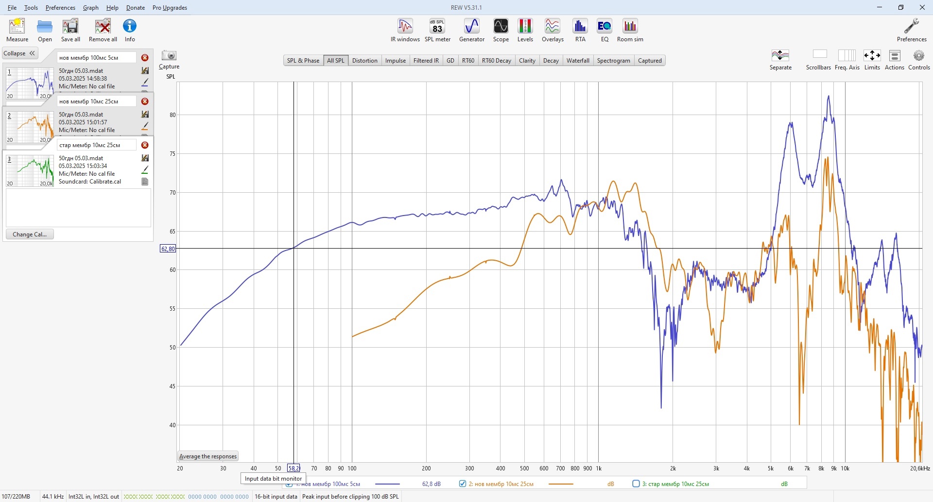

АЧХ при разном подводимом напряжении, и спектр.
Flat sp. apgr..png50GDN1-8_315mm_5V6_HD.jpg50GDN1-8_315mm_11V2_HD.jpg50GDN1-8_315mm_2V83_0grad.jpg
Нехилый, такой, диапазончик толстого НЧ блина вплоть до 9 кГц. )))
А до 1,8 кГц так совсем хорошо.
Подъём АЧХ в сторону НЧ скорее всего связан с методикой измерения, "заточенной" под конусные - чем дальше микрофон, тем этот подъём меньше. По-иде, там до 1,8 кГц должна быть ровная полочка.

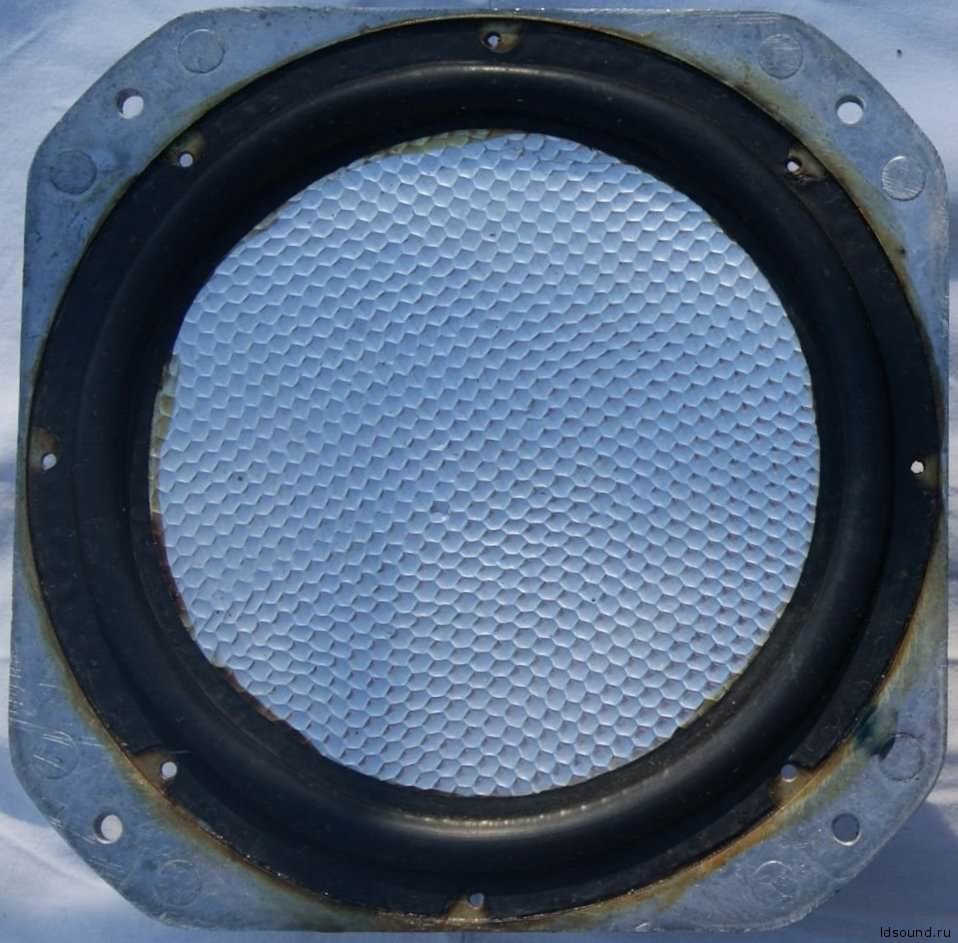

Соты, даже с алюминиевым заполнителем, нельзя относить к типу металлических диффузоров - это композиционные материалы, из-за наличия органической связки, механически работающей в местах максимальных изгибных напряжений.
Была бы у данного динамика алюминиевая плоскость/мембрана/диафрагма с концентрическими сотами, а не с "как бык поссал"... И не понадобился бы каркас до "небес".
6,370
3,146
144
Понадобился бы.
Притом, возможно, ещё в большей степени - конус крепился бы в ту же окружность.
А масса центра диска в таком его варианте поболее будет.
Но результат модернизации, с таким неравносотовым диском , скорее всего был бы ещё лучше.
Наложенные графики исследования динамической стабильности во вложении.

У каждого свои предпочтения, это нормально.
По этому апгрейду не получил ни единого негативного отзыва. Только разной степени положительные.
Вот и делюсь с коллегами. Плохого не порекомендую. )))
ЗК прикреплённая к центру дыффузора у конусных никого не удивляет, и сотовым, как видно, тоже не мешает.
Конусные диафрагмы при нагрузке работают большей частью на растяжение и сжатие, могут позволить себе быть тонкими.
Плоская мембрана в худших условиях возбуждения - работает на изгиб, как балка. Вот ей и добавляют солидной толщины.
Считаю сотовые динамики лучшими по потенциальным возможностям. Не зря и фирмы над ними танцевали в своё время до такой степени. что и сейчас удивляет.
Осталось их только реализовать, эти возможности. Разным способом в каждом конкретном случае.

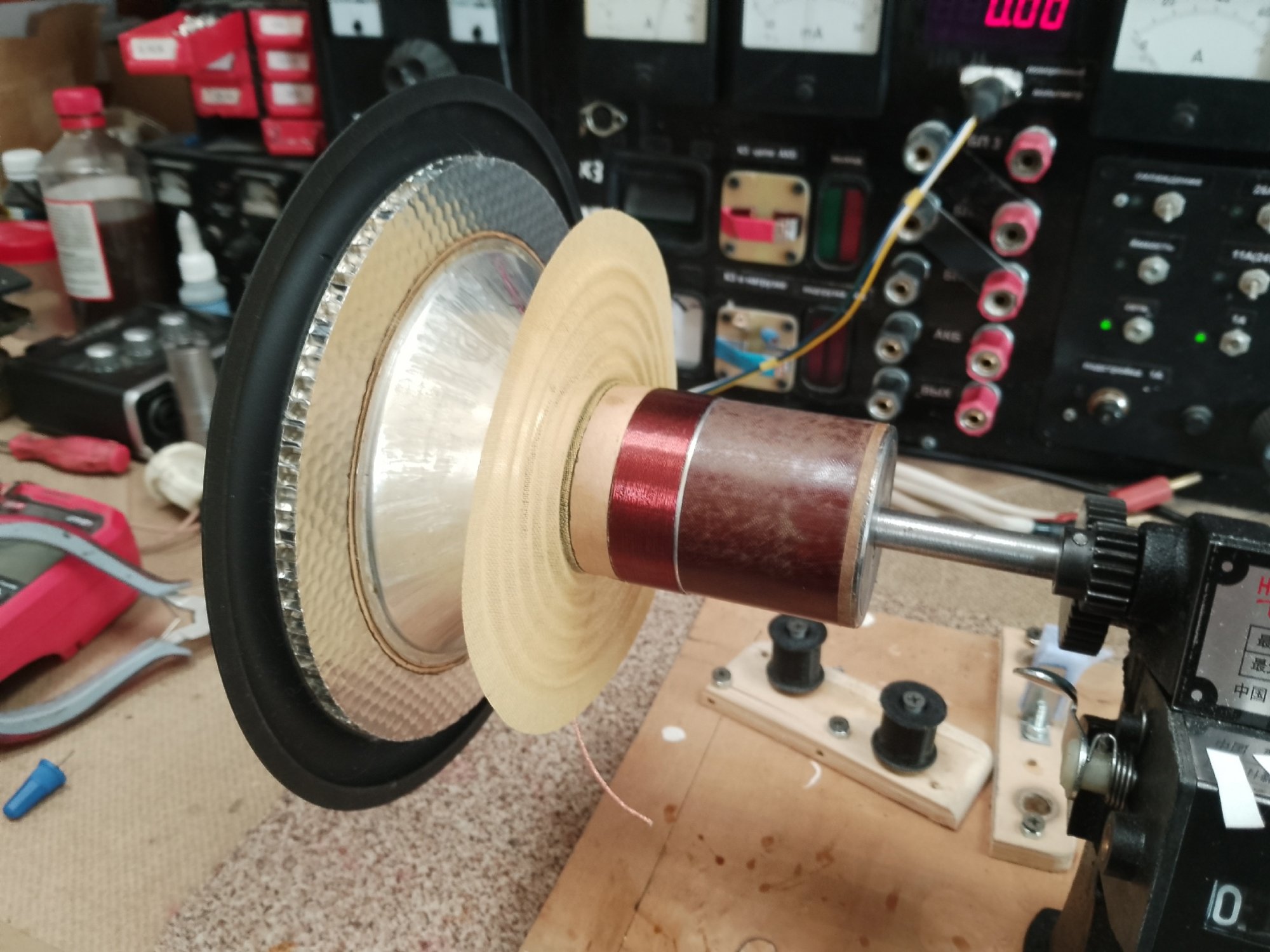

Предложенный апгрейд простейший и эффективный. МС у 50ГДН-1 насыщенная, с выдвинутым керном, доработки не требует. Вот как раз сейчас наклёвывается работа по апгрейду очереджной пары "Эстоний", где НЧ динамик ожидет точно такая же доработка. Если заказчик разрешит, покажу результат.
Когда впервые столкнулся с 50ГДН-1 и аналогичными по конструкции, при прощупывании и простукивании обратил внимание на короткий, но звонкий отклик центра мембраны, котрая находится внутри присоединительного конуса. Удлинённая катушка начисто убирает этот призвук.
Делал сотовые СЧ по технологии купольных, катушка вклеена непосредственно в диск. там сразу предусмотрел дополнительные элементы жёсткости в виде скошенных к краям Т-образных балок из однонаправленного углепластика в сочетании с кевларом. Этот динамик пока лучший из всех СЧ, что проектировал. Танцы с бубном себя оправдали.
Концентрическим сотам сделал бы переменную толщину, которая увеличивается к катушке, и уменьшается к центру и краям. А сам центр концентрации сотового заполнителя в этой мембране нужен не в центре мембраны, а в месте крепления "мотора". Сложновато в реализации.

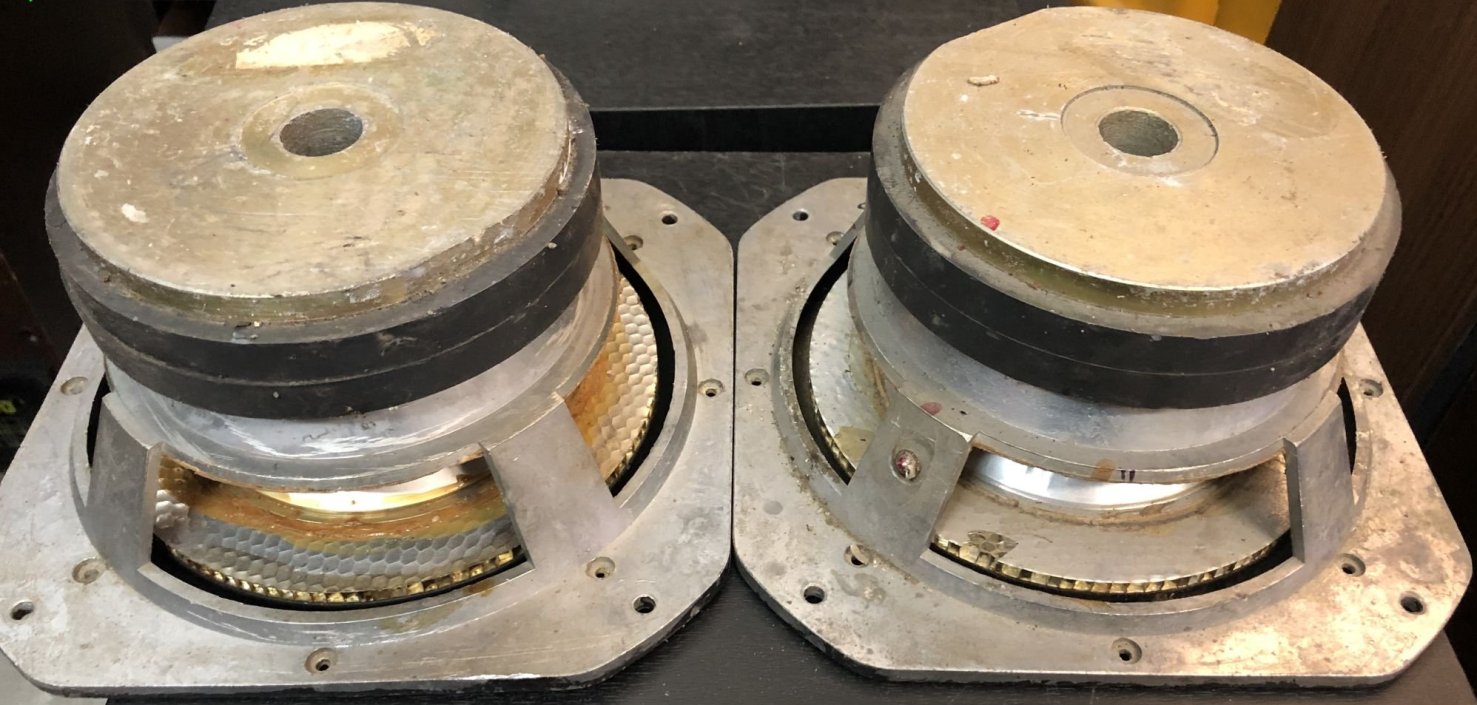

Найти бы мембрану сотовую на 50гдн по приемлемой цене(
На авито продаёт один почти за 4к пару, трындец конечно

Длительный поиск, как правило, приводит к приемлемой находке.
Может кто-то будет продавать один нерабочий динамик, но с целым сотовым диском.

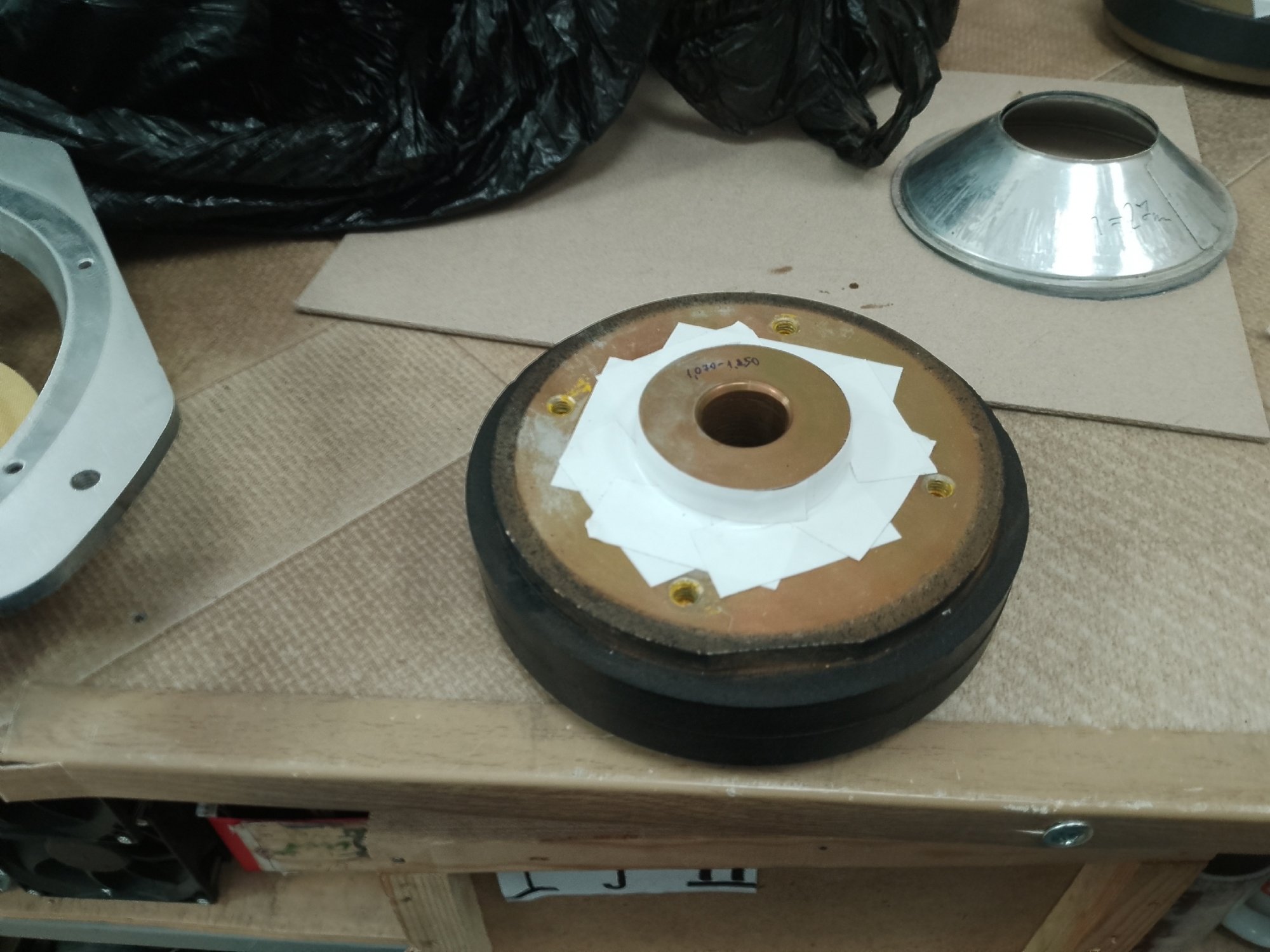

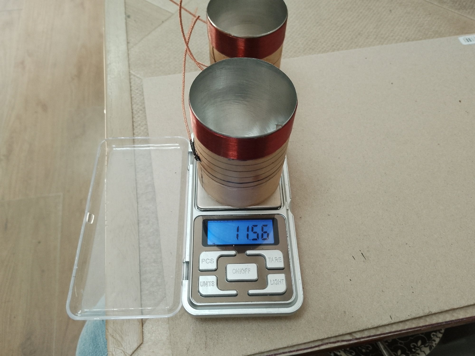

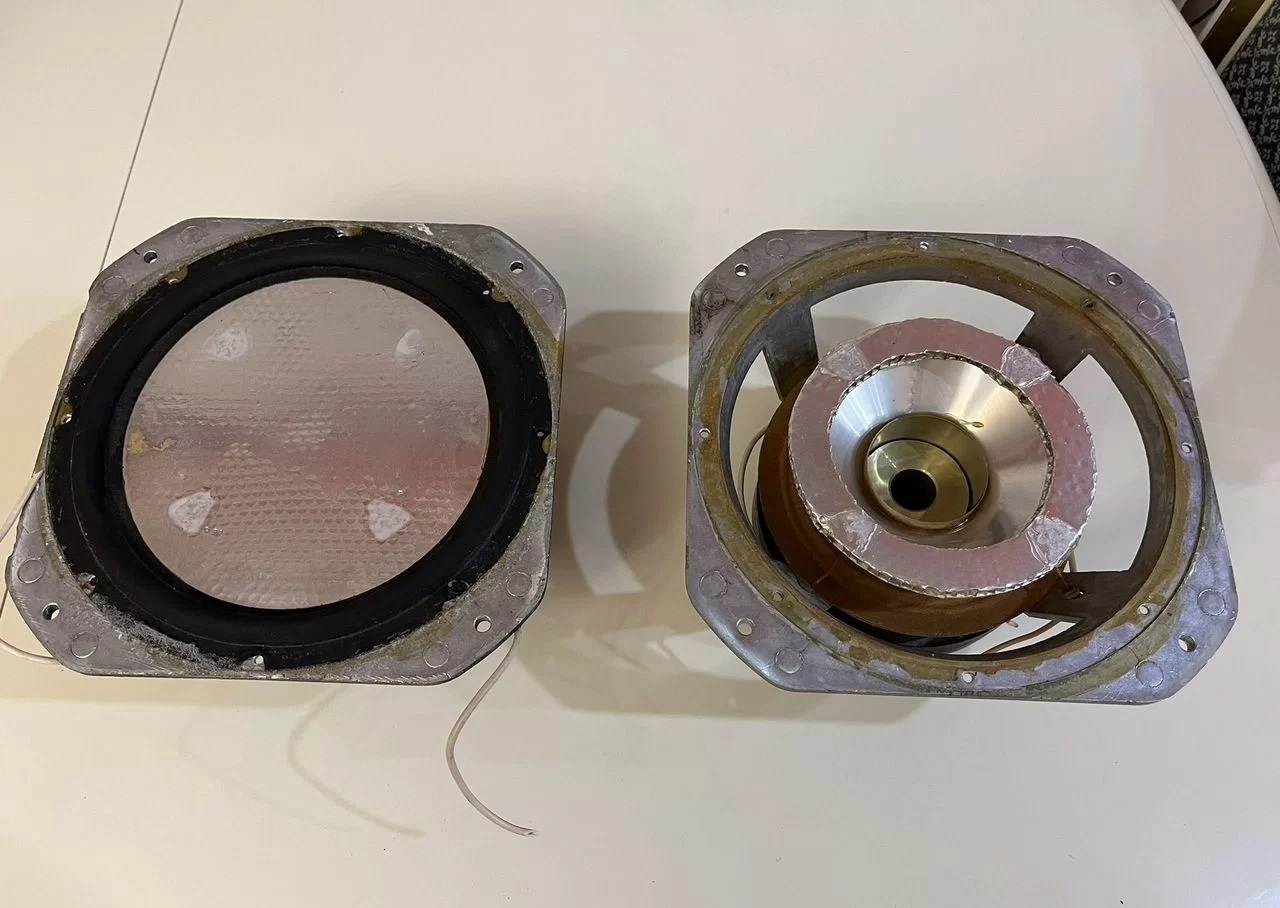

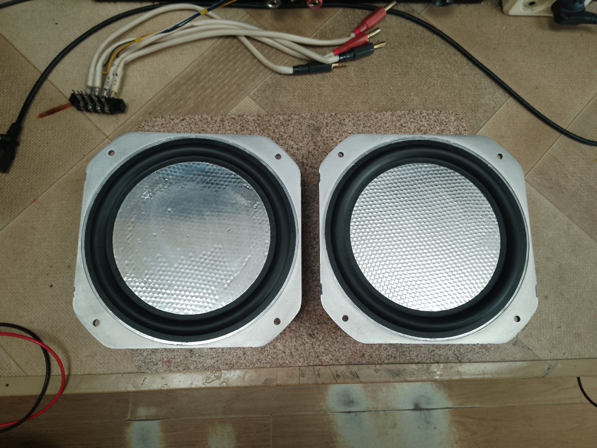

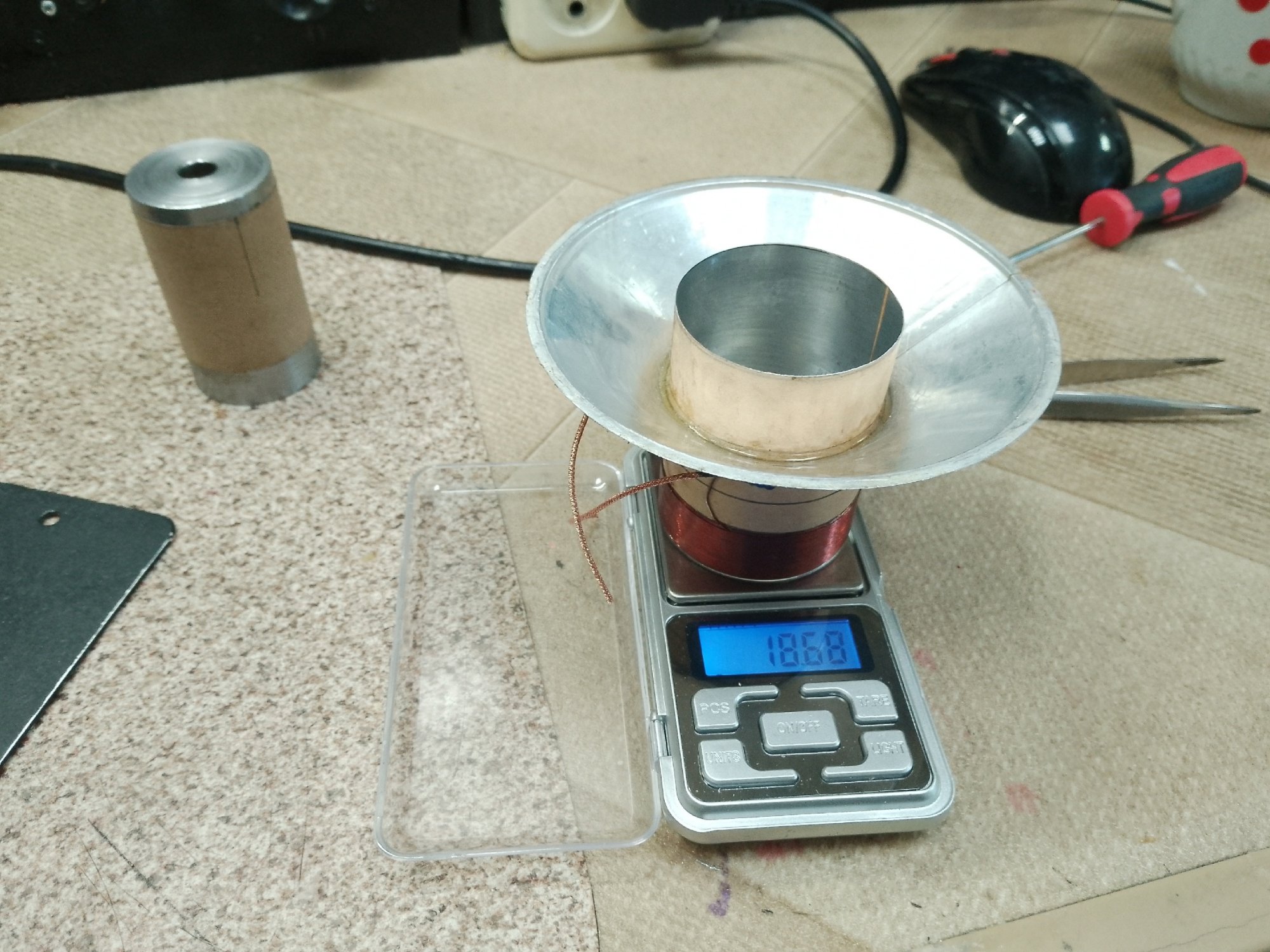

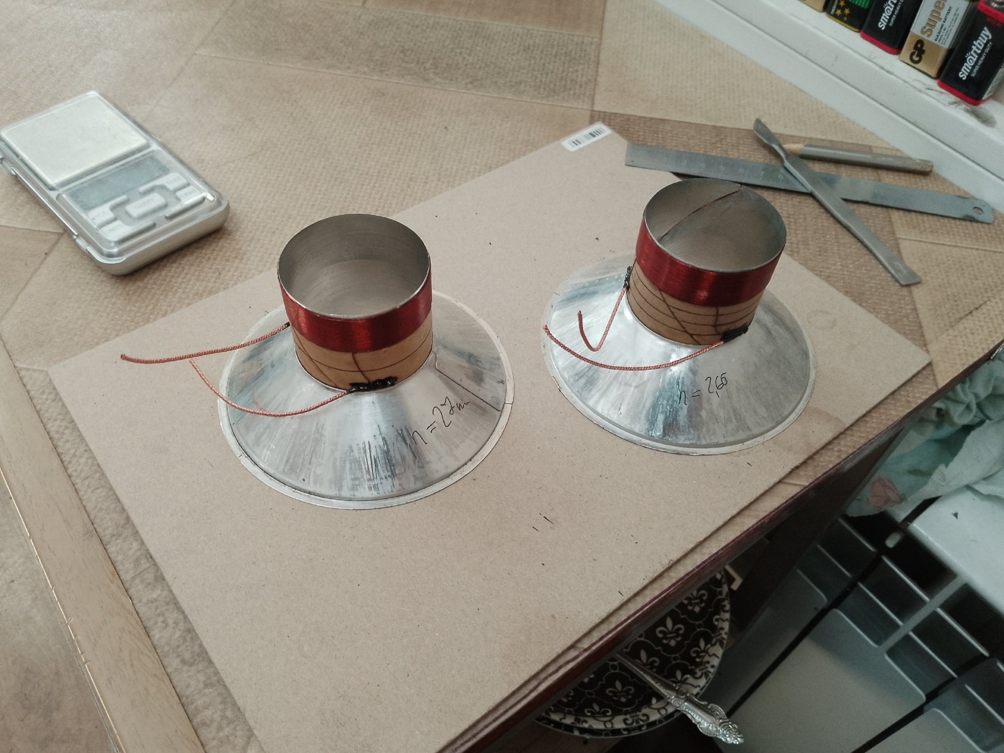

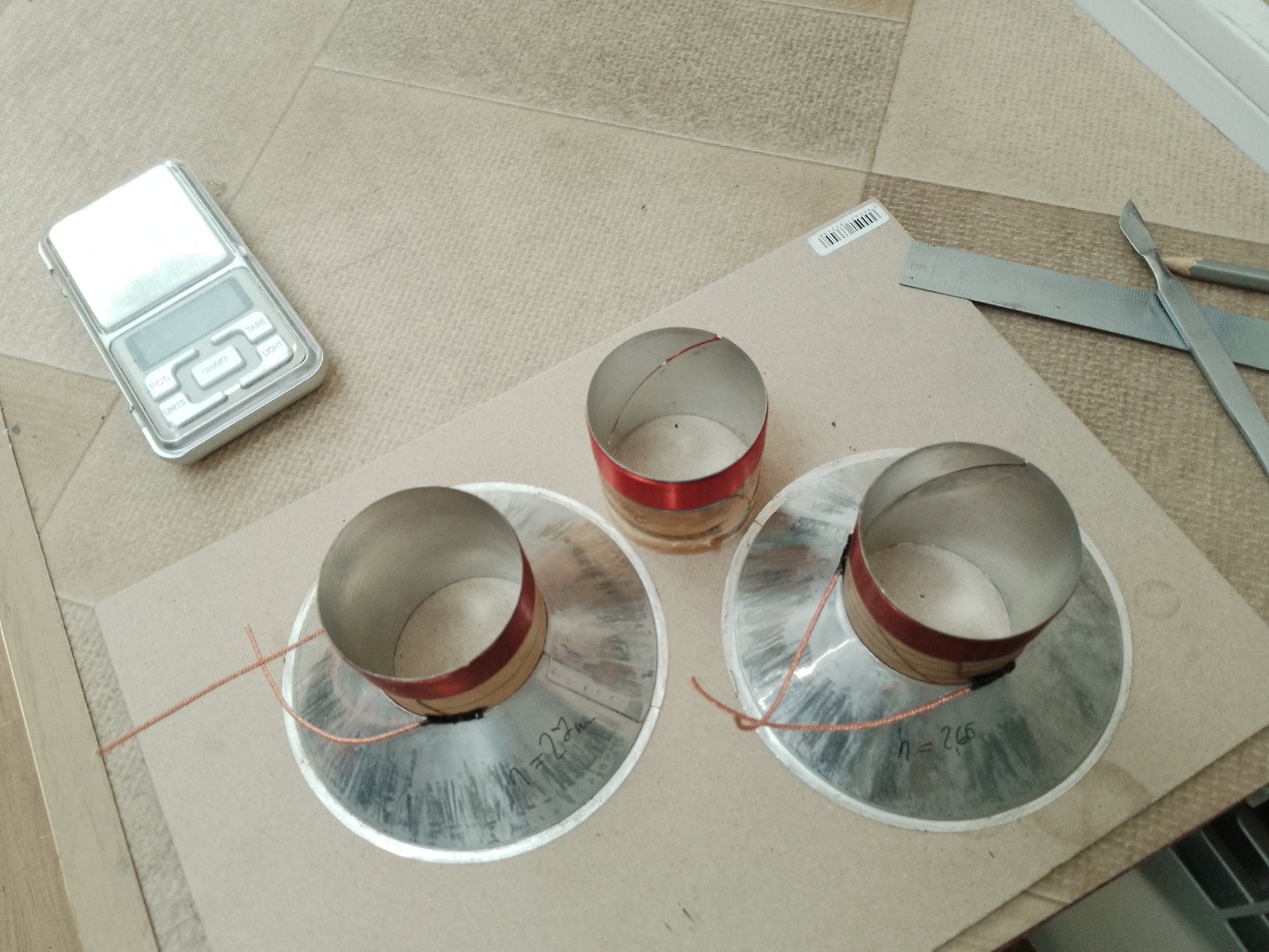

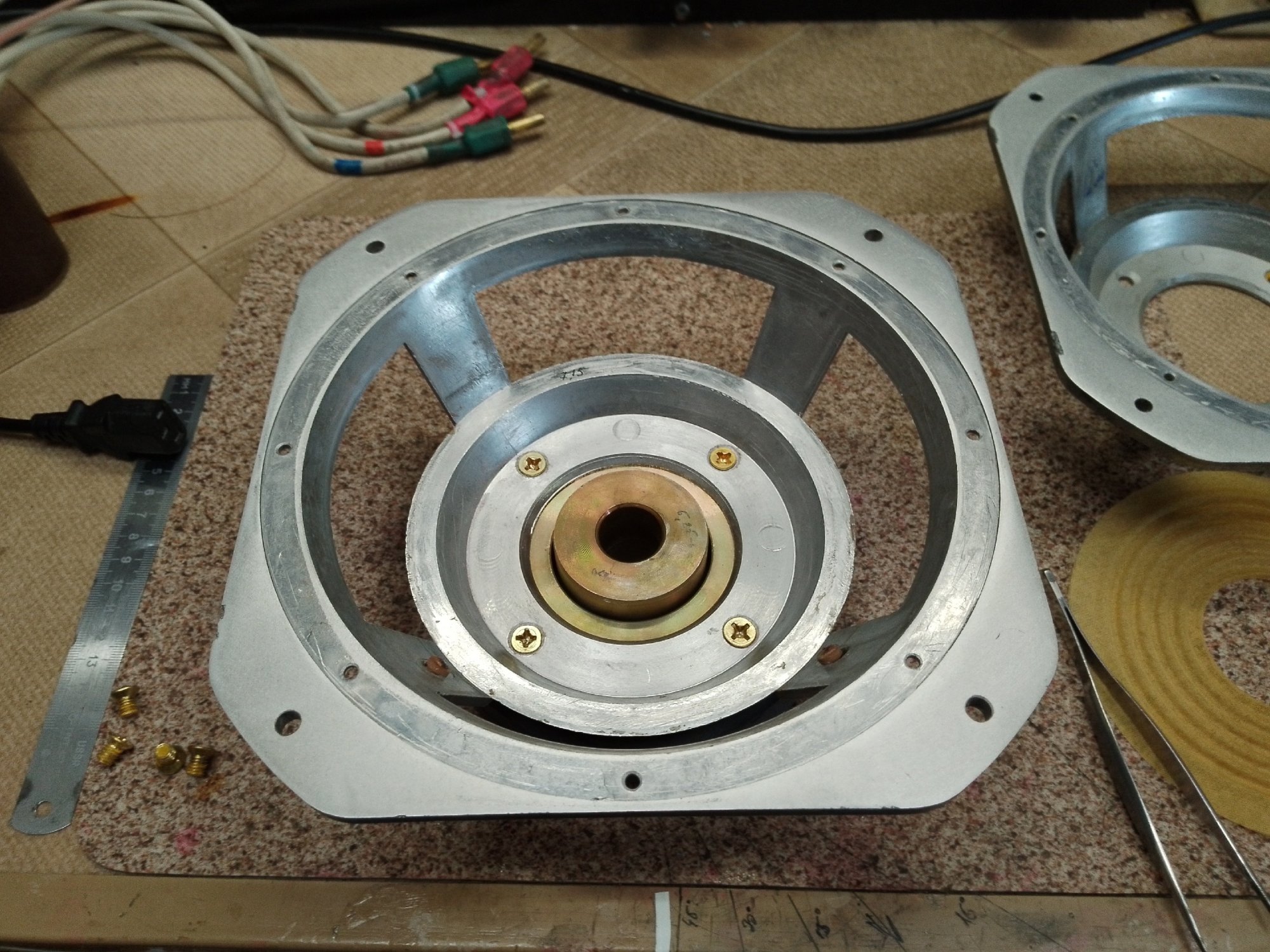

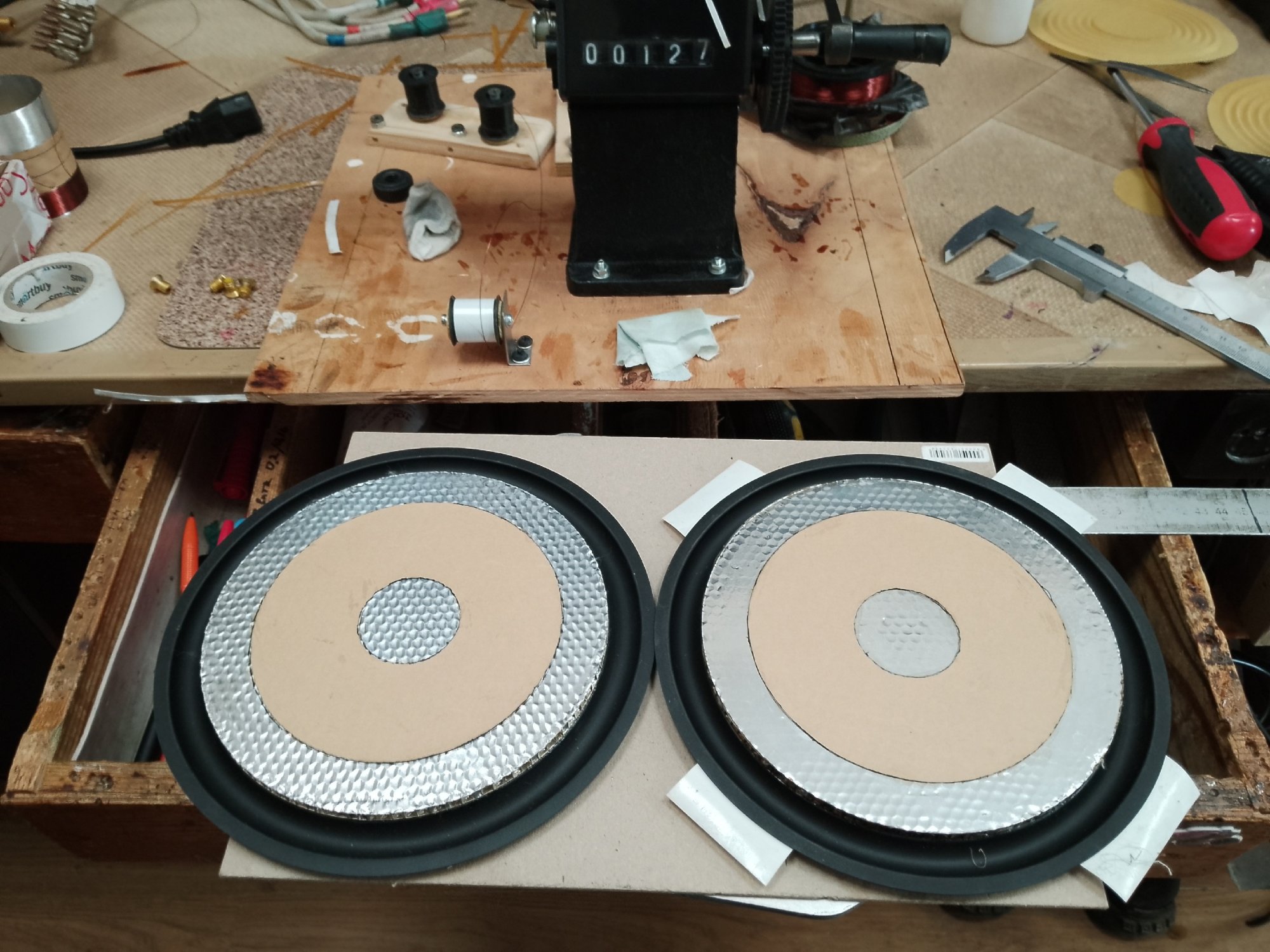

Как всегда, набрал чуть больше десятка динамиков, полностью их разобрал, поперевзвешивал блины, конусы, подвесы. Чтобы подобрать в пары.
Присоединительные конусы у 50ГДН-1 встречал двух типов - чисто алюминиевый, мягкий, податливый, и упругий, дюралевый.
Надо бы окончить работу по апгрейду, и разобраться с небольшим паразитным резонансом на 2 кГц. Выяснить, где он возникает, и устранить.
Тогда на этом динамике можно будет сделать чудо-двухполоску с разделом в районе 2...2,5 кГц.
