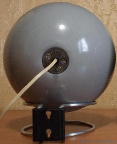

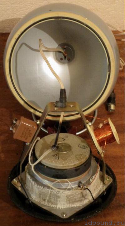

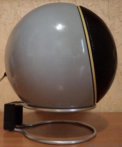

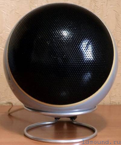

[QUOTE="LDS, post: 204, member: 4"] [B][ATTACH type="full" align="left" width="166px" alt="384"]384[/ATTACH]Изготовитель[/B]: ПО «Вега», г. Бердск. С 1974 года выпуска. [URL='http://ldsound.ru/6-assh-1-vega/']6 АСШ-1 «Вега»[/URL] [CENTER][B]Характеристики:[/B][/CENTER] Внешний диаметр шара: 192 мм Высота с подставкой: 240 мм Вес: 2,3 кг Динамики: (НЧ – [B][I][URL='http://ldsound.ru/10-gdn-1-4-6-gd-6/']6 ГД-6[/URL][/I][/B], ВЧ – [URL='http://ldsound.ru/6-gd-11/'][B][I]6 ГД-11[/I][/B][/URL]) расположены друг за другом по центру Сопротивление АС: 8 Ом. [CENTER][B]Описание:[/B][/CENTER] 2-х полосная «коаксиальная» полочная АС закрытого типа. Корпус АС выполнен в виде шара из алюминия. Спереди АС защищена металлической сеткой полукруглой формы, в которой крепятся динамики. Фильтр элементарный. 6 ГД-6 играет в широкополосном режиме, а ВЧ динамик имеет фильтр второго порядка, который обрезает низкие частоты. Фильтр закреплен на металлическом шасси которое крепится к динамикам. В фильтре применена катушка индуктивности на воздушном сердечнике и конденсатор МБГО. Внутри корпус заполнен ватой. Шар крепится на металлическую подставку из прутьев. На этой подставке сзади имеется крепление для подвески АС на стену. Сзади на шаре есть выход АС а усилитель, а также в этом месте стоят 3 винта для разборки АС. [ATTACH]386[/ATTACH][ATTACH]387[/ATTACH][ATTACH]388[/ATTACH][ATTACH]385[/ATTACH] [/QUOTE]
