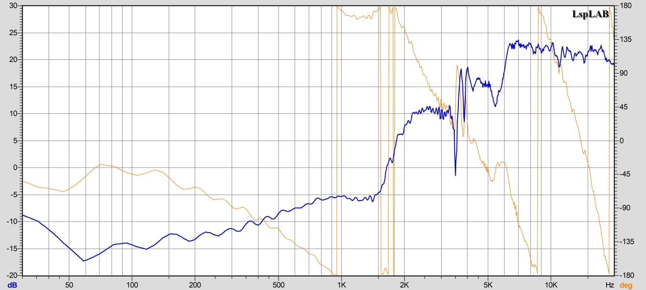

АЧХ с родным куполом:

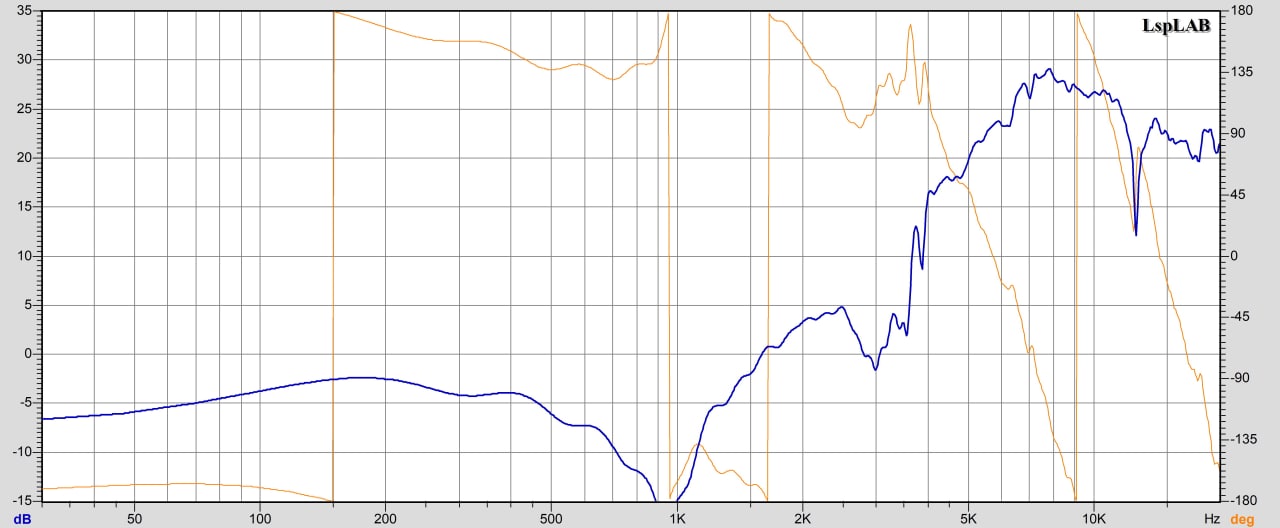

АЧХ с шелковым куполом:

Обьема там нет для низкого резонанса. Почти всю полость внутри МС занимает КЗ виток.
Если делить на шести килогерцах, то все ОК.
Пара доработанных на понижение резонанса рижских 10ГД-35, с новыми тканевыми мембранами, к "мягкому" апгрейду S-90. Для стыковки с модернизированным 20ГДС-1 на частотах 3.5-4 кГц.
Подвес мембран узкий, полутороидальный, аккурат поместился в железо и пластмассу 10ГД-35.
Пластмассу пришлось поскоблить на некоторых участках.
В диапазоне 2,5 - 5 кГц почти "полочка" импеданса, что очень благоприятно для работы разделительных фильтров.
Основной резонанс снизился почти до килогерца.
Посмотри сайты по ремкомплектам для динамиков,у меня бердские тканевый он лучше ,а так же были 3гд2 на ткане и лавсан ткан лучше по звуку передача.
Ремкомплектов очень много разных, а мне такой результат как на скрине впоне устроил бы. Гора 6гдв6 убитых,надо что-то с ними делать.
