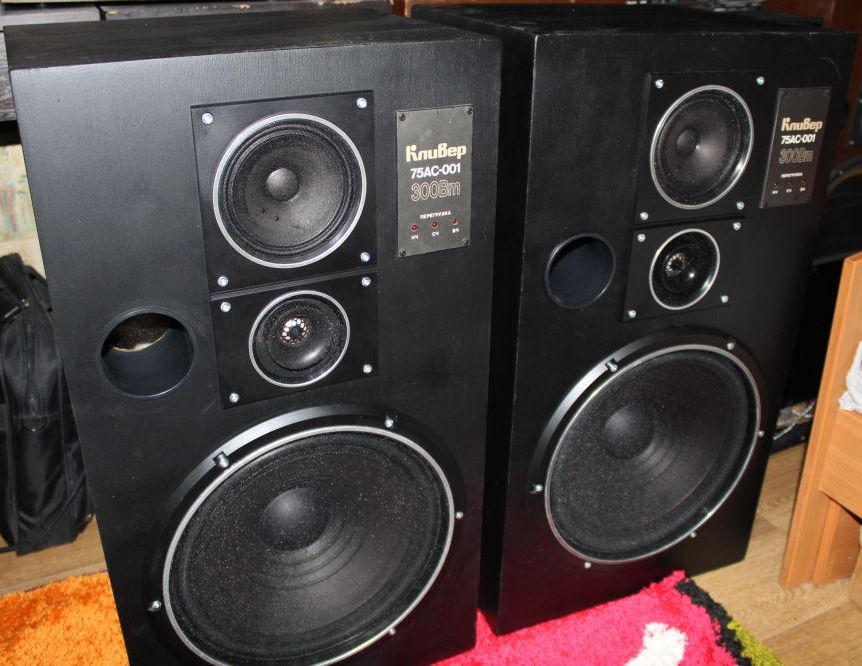

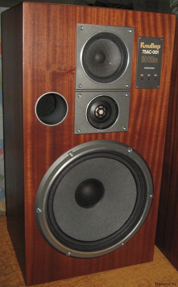

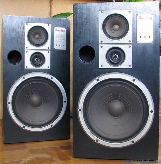

Изготовитель: завод «Красный Луч» (г. Красный Луч).
Назначение и область применения: для высококачественного воспроизведения музыкальных и речевых программ в стационарных бытовых условиях. Рекомендуемая мощность высококачественного бытового усилителя 10 – 100 Вт. Предпочтительный вариант установки — на подставке 0,3 – 0,5 м.
Отличительной особенностью системы является то, что она обладает высоким уровнем характеристической чувствительности и способностью выдерживать высокие значения электрической мощности, что позволяет воспроизводить программы с расширенным динамическим диапазоном без заметных на слух искажений. Это дает возможность использовать 75АС-001 не только с обычными, «аналоговыми» источниками программ, но и с цифровым лазерным проигрывателем.
Характеристики
3-х полосная АС с фазоинвертором

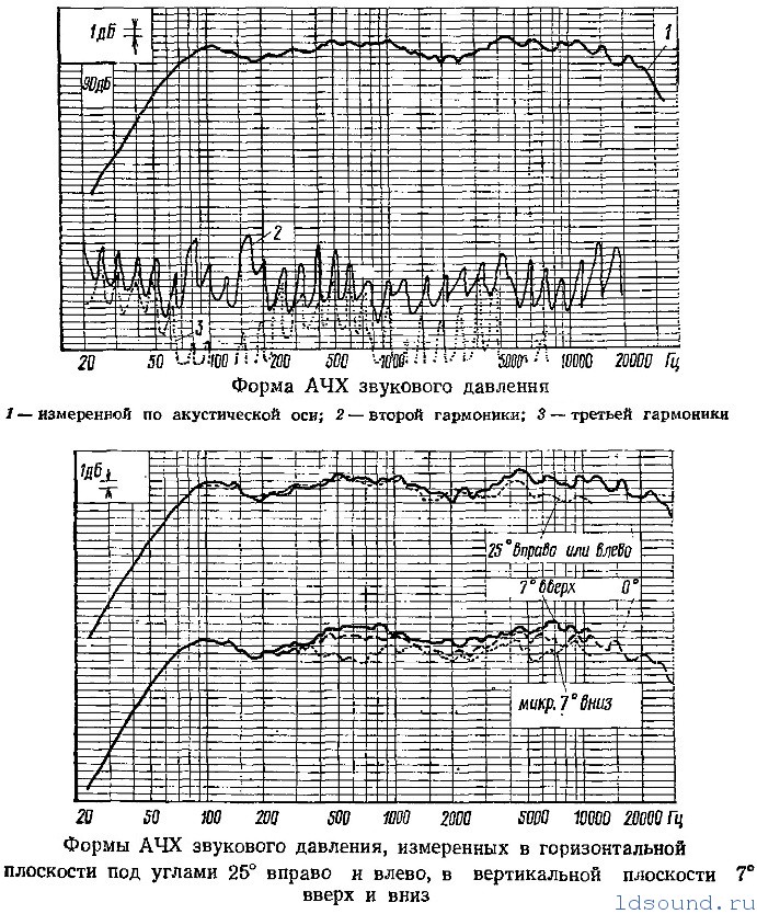

Диапазон воспроизводимых частот: 25 (-19 дБ) – 25000 Гц
Неравномерность АЧХ в диапазоне 100 – 8000 Гц: ±3 дБ
Чувствительность: 91 дБ
Характеристическая чувствительность: 0,73 Па√Вт
Номинальное электрическое сопротивление: 8 Ом
Минимальное значение полного электрического сопротивления: 6,4 Ом
Предельная шумовая мощность: 100 Вт
Предельная долговременная мощность: 150 Вт
Предельная кратковременная мощность: 300 Вт
Масса: 30 кг
Габариты (ШхВхГ): 38,6х71х34 см
Особенности конструкции
Корпус АС выполнен в виде прямоугольного неразборного ящика из древесностружечной плиты, фанерованной шпоном ценных пород дерева. Толщина стенок корпуса 16 мм, лицевой панели — трехслойной (фанера — ДСП — фанера) — 24 мм. В конструкции корпуса предусмотрены элементы, увеличивающие жесткость корпуса и снижающие амплитуды колебаний стенок — ребра жесткости и стяжки.

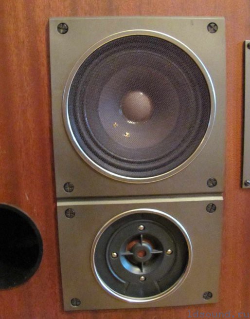

В 75АС-001 использован набор головок, разработанных для нового поколения высококачественных АС повышенной чувствительности — 100ГДН-З, З0ГДС-1, 10ГДВ-4, выпускаемые заводом «Красный Луч». Конструирование узлов головок с применением специально разработанных комплексов программ по расчету их характеристик на ЭВМ позволило создать эффективные головки с малыми нелинейными искажениями. Головки обрамлены декоративными накладками, изготовленными из пластмассы АБС-2020: накладка головки НЧ – круглая, с шестью крепежными отверстиями, накладка головок СЧ и ВЧ – прямоугольная с восемью крепежными отверстиями. Головка СЧ с внутренней стороны изолирована от общего объема корпуса специальной герметичной трубой, соединяющей лицевую и заднюю стенки корпуса. Головки расположены на лицевой панели симметрично относительно вертикальной оси. При этом, с целью снижения неравномерности АЧХ звукового давления в области частот 1000 Гц, возникающей за счет отражения от лицевой панели АС, головка СЧ установлена ближе к верхнему краю лицевой панели, выше головки ВЧ.
На лицевой панели, кроме того, находится декоративный шильдик с названием АС, формой типовой частотной характеристики звукового давления и индикаторами перегрузки по НЧ, СЧ и ВЧ полосам АС; отверстие диаметром 75 мм, являющееся выходным отверстием трубы фазоинвертора длиной 91 мм. геометрические размеры фазоинвертора обеспечивают настройку на частоту 36 Гц.
Внутренний объем АС — 57 л. Для уменьшения влияния на АЧХ звукового давления и качество звучания АС резонансов внутреннего объема корпус АС заполнен эффективным звукопоглощающим материалом АТМ-1.

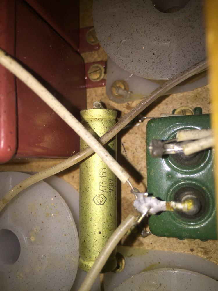

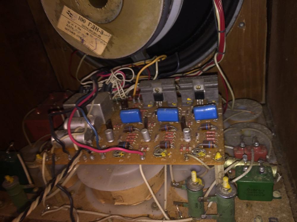

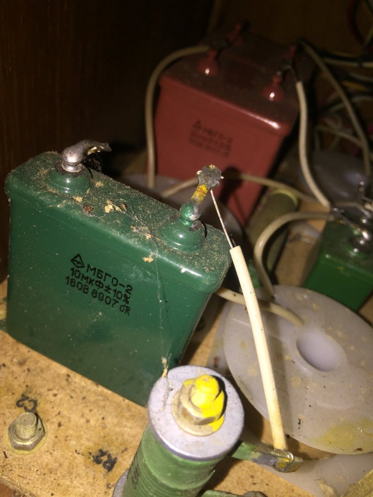

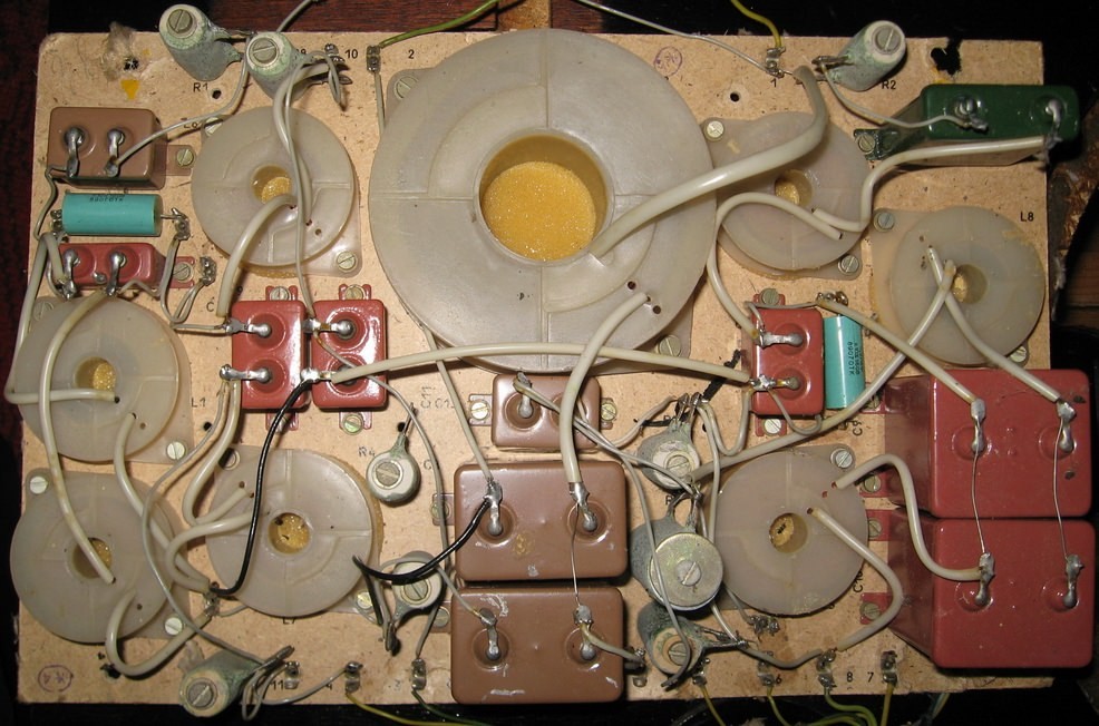

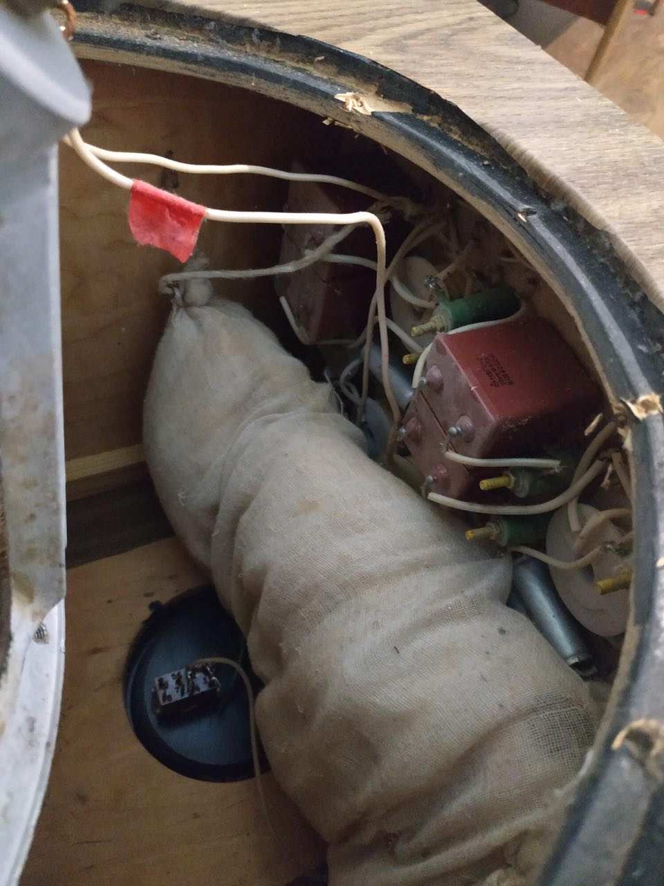

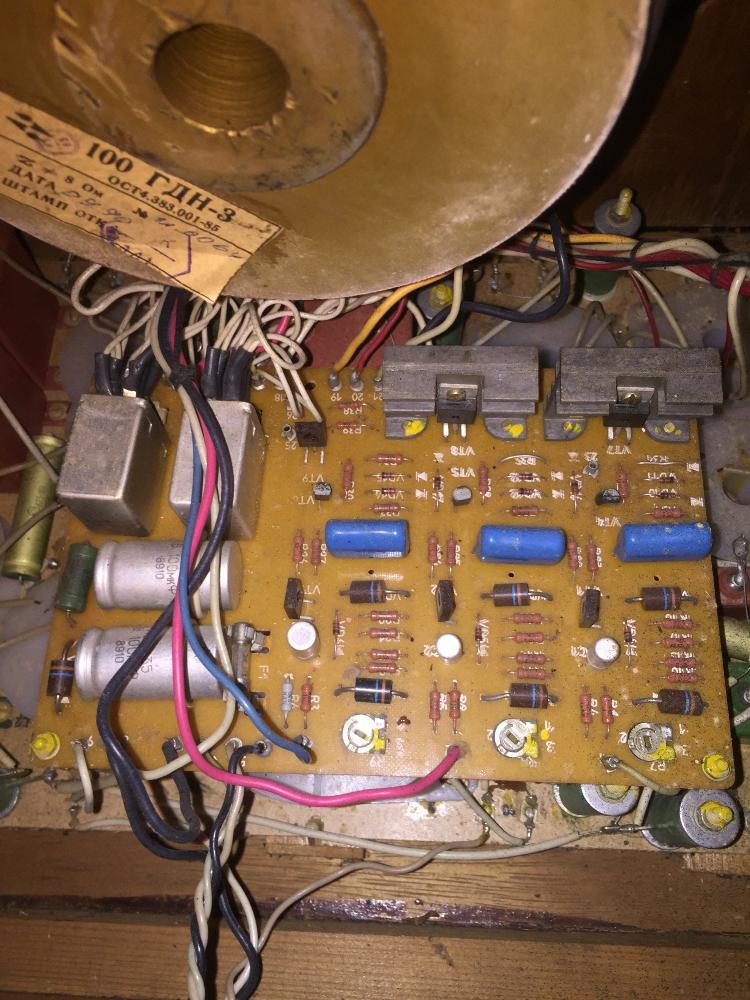

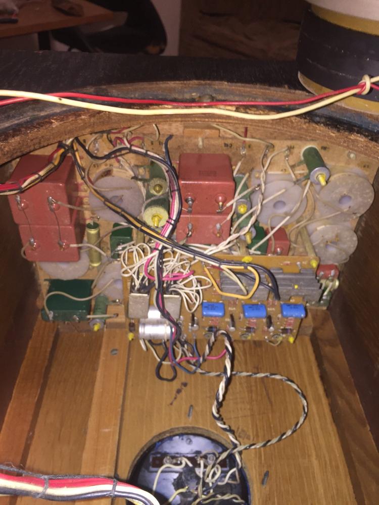

Внутри корпуса смонтированы электрические фильтры, спроектированные методами оптимального синтеза с применением ЭВМ и обеспечивающие помимо электрического разделения низко-, средне- и высокочастотных полос АС также и коррекцию амплитудных и фазовых характеристик. Фильтры обеспечивают разделение полос: между головками НЧ и СЧ — 600 Гц; фильтр со стороны головки НЧ – 2 порядка, а со стороны головки СЧ — 3 порядка; между головками СЧ и ВЧ – 6000 Гц; фильтр со стороны головки СЧ – 3 порядка, а со стороны головки ВЧ — 4 порядка. В конструкции фильтров применены резисторы типа С5-35В, конденсаторы типа МБГО, катушка индуктивности на пластмассовых каркасах с «воздушными» сердечниками.

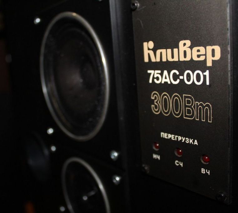

В акустической системе 75 АС-001 имеется схема защиты динамиков от электрических перегрузок и индикации наличия таких перегрузок в подводимом сигнале. При появлении на входе АС сигнала, превышающего допустимую мощность для какой либо динамика, устройство защиты снижает сигнал до безопасного значения для каждой соответствующей головки. О возникновении перегрузки в какой-либо полосе АС предупреждает свечение индикаторов на передней панели над соответствующей надписью – НЧ, СЧ или ВЧ.
Схемы защиты и индикации настроены на срабатывание при подведении к АС реально музыкального сигнала пиковой мощности 75 – 100 Вт, что соответствует уровню звукового давления не менее 110 дБ. При установленной заглушке ЗАЩИТА схема срабатывает при пиках сигнала 300 – 350 Вт, что соответствует уровню звукового давления около 116 дБ. Первый режим обеспечивает максимальную надежность; второй – максимальный динамический диапазон и используется при испытаниях на максимальную кратковременную мощность.
На основании АС расположены четыре пластмассовые ножки, а на задней стенке — клеммы для подключения подводящих проводов и розетка ЗАЩИТА для установки вилки-замыкателя, изменяющей (повышающей) порог срабатывания защиты.
