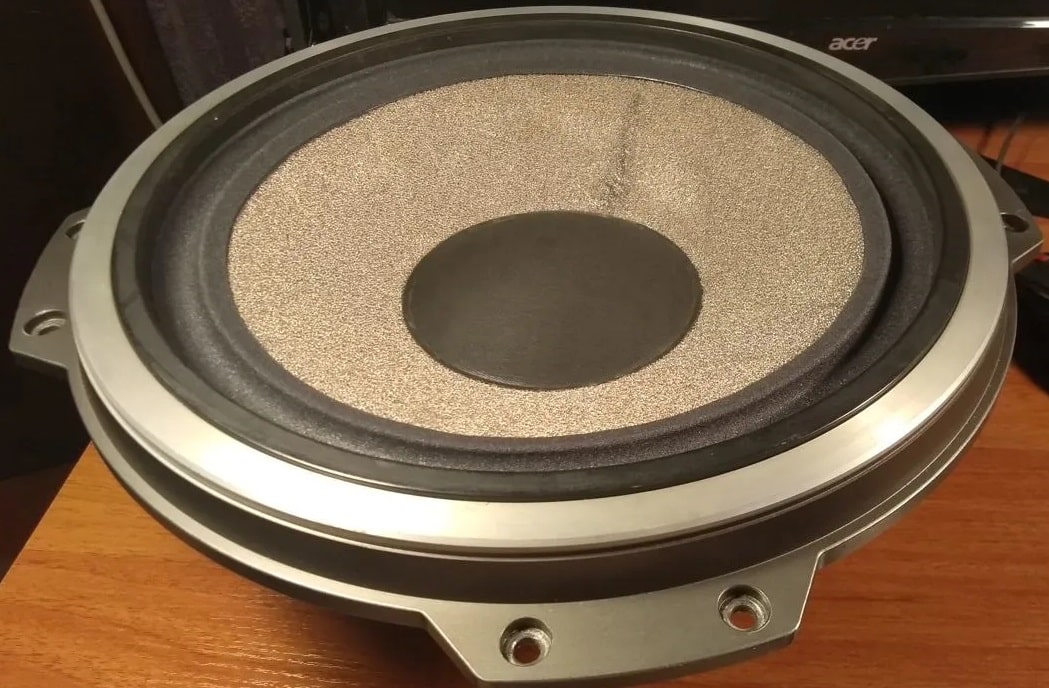

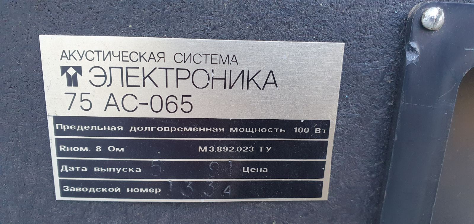

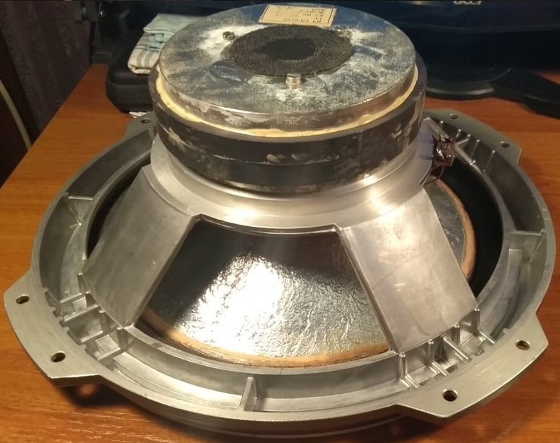

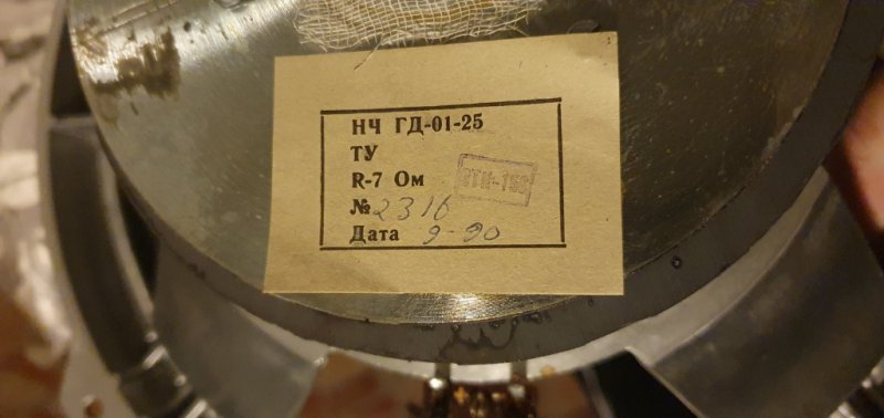

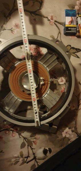

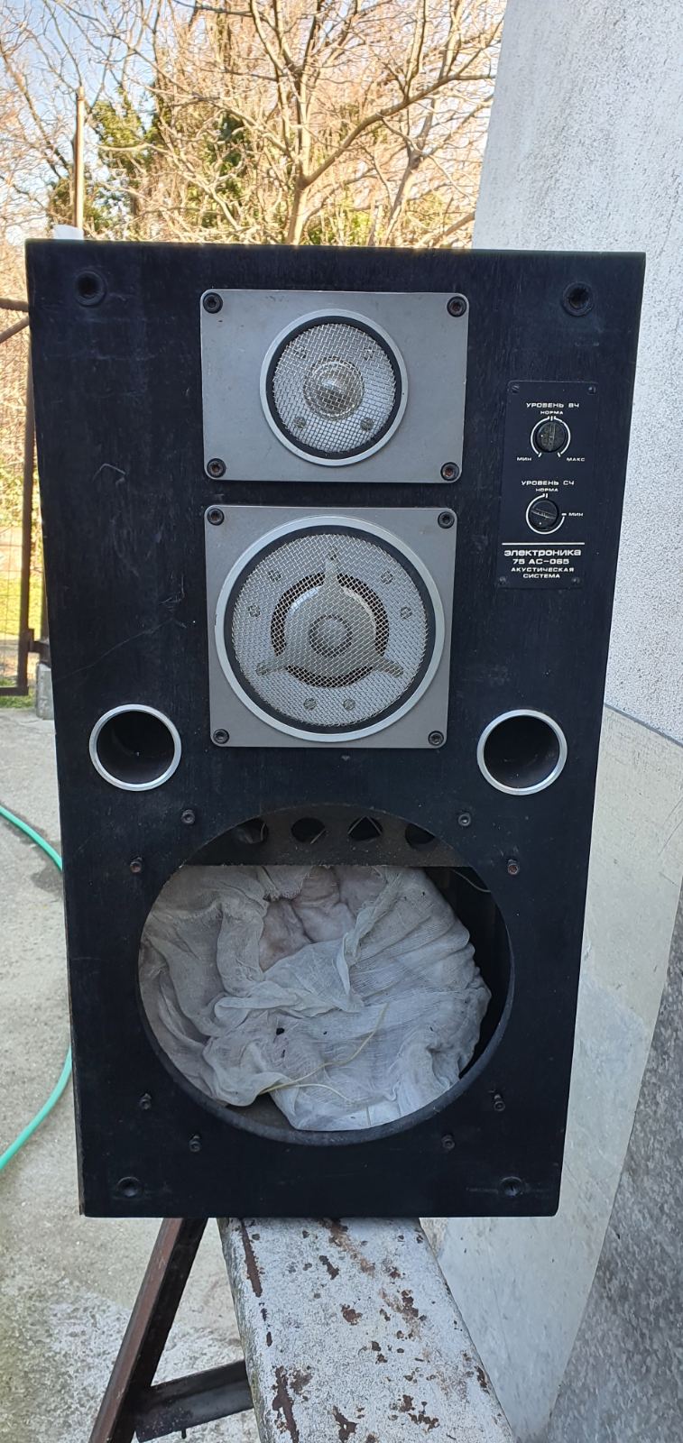

Здравствуйте.Ищу купить один штук, только корзина и МС.Остальное из подвижки,нашёл в "Диффузор".Если есть негде в продаже, прошу Вас пишите для цена на личку,спосибо.Цель- востановление ето двое колонок на фото.
НПО «Торий», г. Москва. Низкочастотная динамическая головка. Корзина изготовлена методом литья под давлением. Магнитная система построена на паре кольцевых ферритовых магнитах. Диффузор выполнен из вспененного никеля. Подвес пенополиуретановый. Пылезащитный колпачок двойной, первый – тканевый, за ним установлен меньшего диаметра – алюминиевый. Звуковая катушка диаметром 66 мм намотана медной жилой на алюминиевом каркасе.
Диапазон воспроизводимых частот: 31,5 – 1000 Гц
Уровень характеристической чувствительности: 86,5 дБ
Номинальное сопротивление: 7 Ом
Номинальная мощность: 75 Вт
Частота основного резонанса: 28 Гц
Полная добротность: 0,35
Индукция в зазоре: 1 Тл
Габаритные размеры: Ø320х175 мм
Масса: 5,8 кг

Колпак на НЧ динамике аналогичен "сапфировому" куполу СЧ звена.
В НЧ динамике он установлен скорее по недоразумению, чем по трезвому расчёту.
Когда при восстановлении динамика будете его снимать, постарайтесь не повредить - очень ценная деталь.

Добавлю. Подвижка этого динамика один-в-один взаимозаменяема с динамиком ОТТО, с которого он был скопирован. Разница только одна: у Тория внутренний колпак металлический, у ОТТО тканевый, что на заменяемость не влияет.

Мало их было. А осталось ещё меньше.
Удачи в поисках!

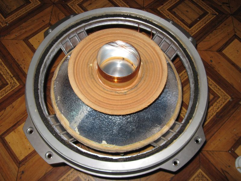

Правильнее - проводом, жила это слишком. smile_33 Провод по лаку 0,31, 59+58 витков высота намотки 19мм.
Фото больного до операции
