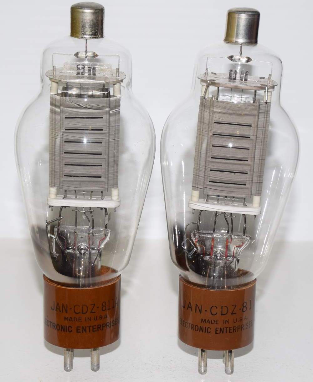

Заграничный аналог Г-811

На сколько мне известно, их много фирм делали. Но вроде параметры довольно сильно отличались по фирмам. Например наша при 450 вольтах в однотакте практически не вылазит из положительных значений на сетке. А заграничные документации мне попадались с ВАХами где при том же режиме смещение даже чуть ниже нуля
Когда-то Резвой предлагал
Я тут опять с дурацкой идеей первой (в корректор) поставить Г811 со смещением -3В и анодным 1300–1400В.Дроссель в нагрузке.Усиление 150 примерно.Сложностей выше крыши,но лампа в таком режиме звучит замечательно.Если интересно-можно попытаться совместными усилиями разработать такой каскадик.
А звук у лампочки без токов сетки просто чудный
