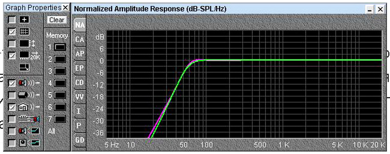

Попробую выступить ниспровергателем легенд. Я тут уже одну легенду ниспроверг, по поводу продуваемых колпаков. Еще одна легенда на очереди. Давайте проведем небольшое исследованние. Хотя бы виртуально...
Итак, имеется колонка ФИ. Чистый объем 9л. Настройка фазоинвертора 60Гц.
В ней стоит динамичек 25ГДН3-4. Что-то как-то не нравится, как колонка работает. Малобаса! А давайте попробуем ее модернизировать. Сразу скажу, провода на посеребренные менять не будем. Мы ж не какие-нибудь аудиофилы, мы ж продвинутые... Понимаем малость что почем. Замахнемся сразу на самое святое - на усовершенствование динамика!
Значит так, динамик сняли. Давайте его померим. Fs=65Гц, Qts=0.45, Vэкв=6.5л.
Да-а-а, резонансная то великовата! Видать подвес задубел. Или изначально был такой... Давайте ка мы его промажем как следует Доктором Ваксом, или вообще заменим на пенополиуретановый. Заодно и прогреем его малость на низкой частоте, чтобы разработался. Сказано - сделано! Замеряем снова. Fs=50Гц, Qts=0.35, Vэкв=10л. Ура! Супер! Вот теперь совсем другое дело! Вот бас-то попрет! Устанавливаем назад в колонку, включаем... и... начинаем потихоньку материться. Что за черт! Зря что ли все это проделали. Снимаем АЧХ с колонки. Не изменилось абсолютно ничего!!! А почему? А оказывается покочану!
Моделируем в BassBox Pro
Зеленый и красный график слились в одну линию. Это то, что было и то, что стало!
Нравится? Не-а! Вот и верь после этого людям...
Если кто-то скажет, что под доработанный динамик оптимальным будет другой корпус или другая настройка ФИ, то будет неправ! Можете предлагать свои варианты, а я посмеюсь.
PS Я прошу небольшого пардону за то, что я малость сгустил краски. Но каждый может проверить. Забить мои цифры в симулятор и получить то же, что и я. Здесь как раз все по чесноку. А цифры? Что ж... тоже вполне реальные цифры, хоть и немного подогнанные под результат. Но это чисто ради доходчивости и наглядности!!!

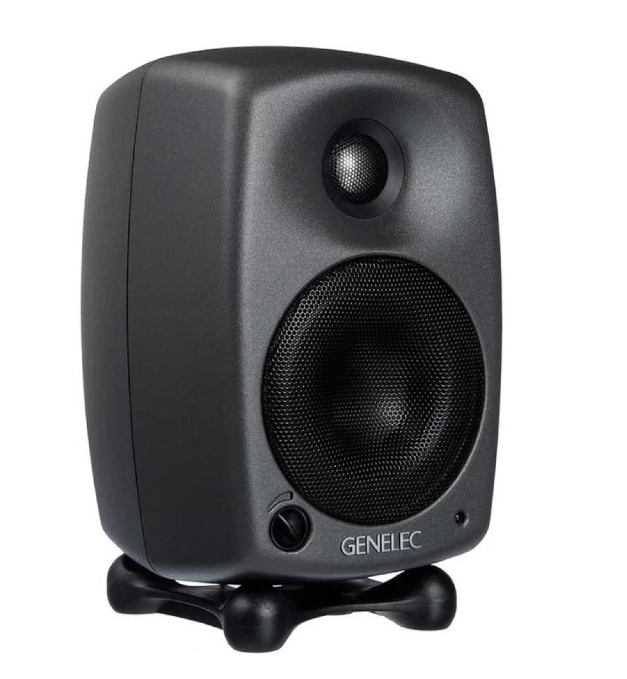

Что касается акустики, то вот я заимел волей случая Genelic 8020 C , вытащил оттуда активные потроха, подключил свой усилок, сделал пассивный двухполосный фильтр, и ничего больше мне в этой АС менять не хочется, всё устраивает, хороший низ, и середина, ровный матовый верх
И да, после того как я послушал 8020С, я для себя понял простую вещь касательно АС : - нет смысла возиться с плохими корпусами и динамиками
Лучше потратить денег и купить минимальную, но качественную АС
