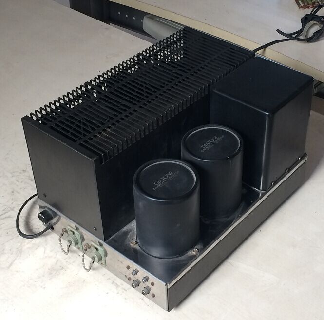

гляжу на радиаторы и дерзну предложить .......
Я даже не помню откуда у меня эти радиаторы. Думал как времянка для пробы сойдет. Есть у меня 4 мощных радиатора с вертикальными ребрами, если с ними оформлять в корпусе, можно что то подобное Diatone A-100 сочинить.

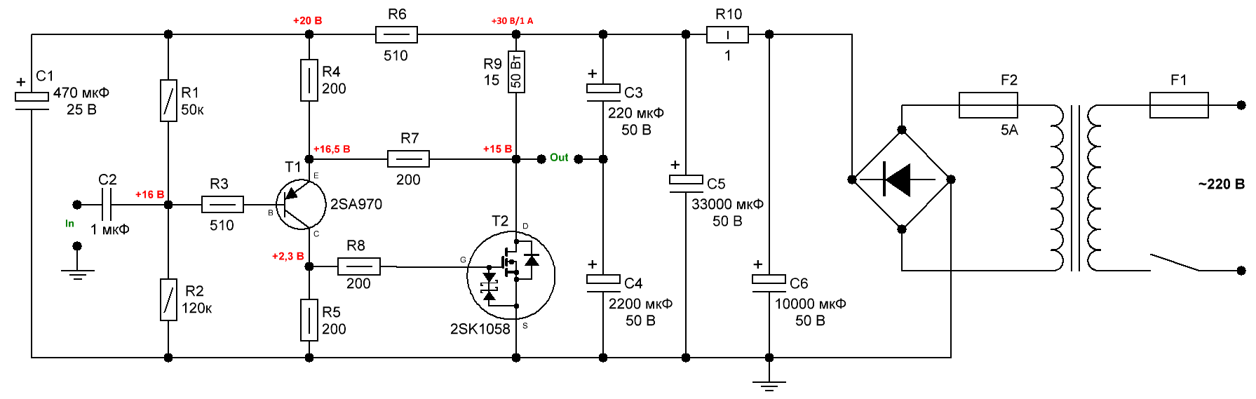

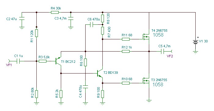

На схемах АБ1 в этой теме начиная с первой страницы, неправильно обозначены буквами И и С выводы выходного полевого транзистора .
Неужели никто не заметил?

Если в рассказе про усилитель сказано про вариант с общим истоком и что эта схема-не повторитель, то уж наверное нужно прочитать, чем исток отличается от стока и что куда паяется.

Когда понятна сама идея схемы, на мелочи не обращаешь внимания.
Ошибка в схеме это ошибка. Один с первого взгляда видит как схема работает, другой только когда напорется с ней как зюзя.
Не должно быть ошибок.

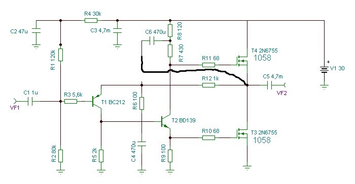

А что скажете про мои понятия о том, что схема бывает красивая, можно в рамку и на стену. Вот, Линси Худ- красивая схема, Ланцар- красивая. Акулиничев- изысканно-красивая и не всем понятная.
А многие заводские , особенно от унч Вега -002 дичь и непойми что. Пугать детей.
А одно другого совсем не касается. Это уже демагогия.
Ни кто же не пишет, что схема херня или...шось что замечательно не в дугу. Что есть, то есть, честь и хвала. Но если что не совсем хорошо, то плохо. Лучше промолчать и почесать репу, если осваивать желания нет. Каждый играет как умеет.
Но это же сколько надо на грудь принять, что бы такое сотворить!
И что характерно, времени на это убито намного больше чем в простом редакторе. Вставляй себе готовые макросы и делов на 3 минуты.

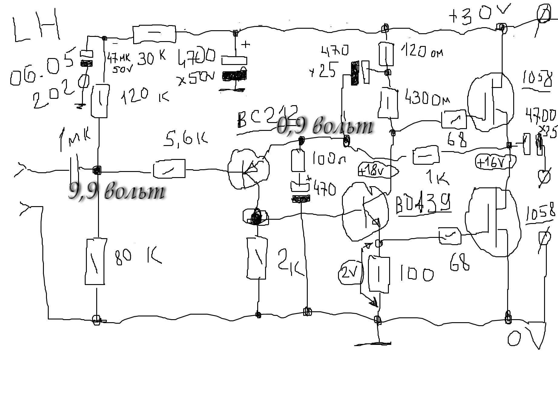

Линси Худ.JPG12 минут. И это в симуляторе, в котором намного сложнее и меньше удобств и эффективности.
Схема моя с косяком. Это спешка и моя вина. Не спорю. Вольтдобавка взята не оттуда. И поправить некому, все такие умные )))))

Схему АБ1 нужно переделать?
Это был финальные вариант: https://ldsound.club/index.php?threads/ab1-gibridnyj-usilitel-moschnosti.291/page-3#post-10623
Поскольку я собирал его буквально вчера и свежи впечатления, я позволю себе несколько замечаний.
1. Нет сигнальной земли для входа - следует указать, что она на минусе.
2. Поскольку транзистор 2SK1058 импортный, то и даташит на него импортный и другого не предвидится, в нем отсутствует такие понятия, как "затвор", "сток" и "исток". Именно это и привело к ошибке в конкретной схеме.
Поэтому предлагаю: - выводы транзистора 2SK1058 обозначить на схеме, как в даташите, т.е. G S D или Gate Source Drain.
Конденсаторы звуковой выходной цепи С3 и С 4 индивидуальные для каждого канала, они небольшие и умещаются на платке самого усилителя. Можно увеличить их в разы, сохраняя отношение 10 к 1.

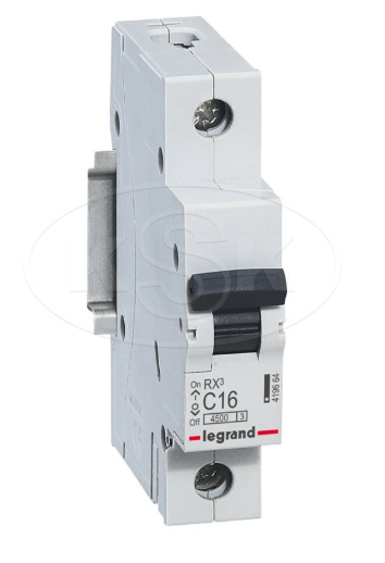

Вообще-то перфекционисты всегда ставят на свои 2х ватные усилители в каждом канале отдельные трансформаторы и отдельные диодные мостики, не говоря о такой мелочи как С3 и С4. И вот такой выключатель.
    139.6 KB · Просмотры: 183
Во-во!!!! Именно такой, на 16А я взял проверить его применение в усилителе, на входе моста. Вдруг типа-отгорит мост. На выход вторички Тн-6о его сунул, он долго думал, потом щелкнул.

На C3 нолик пропустили (2200 мкф)
А вот это-фигушки. Читайте между строк. Это такой хитромост, скомпенсированный , убивающий пульсацию на выходе усилителя в ноль даже без стаба по питанию.
А что если убрать из схемы R9,C3,C4 и поставить транс ,как здесь:
А такая маленькая ёмкость на НЧ полуволну не будет резать?
Так увеличьте ее, точнее обе, пропорционально.
