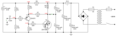

кстати первым транзистором прекрасно работает наш родной кт3107А или Б отобранный по максимуму усиления ...еще лучше 3108а (тоже самое но военка в металле золотом и бетой повыше).

Долго стеснялся спросить...а выходной транзистор можно какими нибудь аналогами заменить?
Только нашими 2П904 . Или Эксиконами 10N20P или BUZ900 . Они все латералы с особыми свойствами. Поэтому схема такая простая и надежная.
2SK1056 и 2SK1057 (Hitachi) те же, только чуть поменьше напряжением на стоке (120 и 140 В)
Более поздние 2SK2220 и 2SK2221 (Hitachi), вроде как их замена с большим напряжением (180 и 200В)
Еще есть для усилителей специально 2SK1530 (Toshiba)
Из старых есть еще 2SK175 и 2SK176 (Hitachi)
ALF08N16K (ALFET)
Эксиконовская таблица аналогов - в ней многие аналоги сведены
Profusion ими торгует вроде, ценник и правда не высокий. Всяко лучше, чем выискивать и нарываться на подделки, по-моему.
Сегодня размышлял по схеме, и мне показалось, что 15 В на выходе режим не оптимальный. Ни вкоем случае не упрек автору, просто люблю сначала просчитать схемы. Считаю не в симуляторах, а по старинке калькулятором, ну иногда excel подключаю чтобы пару формул свести. По первой прикидке получилось вот что. Положительная полуволна максимальной амплитудой на нагрузке организована делителем состоящим из резистора нагрузки (8 Ом) и R9, что относительно точки покоя (+15В) дает +5,2 В на нагрузке. Отрицательная полуволна получает свой максимум при насыщении транзистора Т2. Ток насыщения состоит из падения напряжения на R9 и тока нагрузки. Ток насыщения получился 2,98А (1,69А (R9)+1,29A(Rn)), при этом токе на транзисторе падает 4,7 В. Получается отрицательная полуволна -10,3 В. То есть мы можем получить симметричный сигнал с амплитудой 5,2 В (3,67В действующего, - 1,69 Вт выходной мощности). Подумал если сместить рабочую точку вниз можно улучшить симметрию выходного сигнала. Прикинув разные значения рабочей точки на выходе получилось +10,9 В на выходе усилителя (для транзистора 2SK1058, падение бралось по даташиту). При этом напряжении можно получить +6,65 В и -6,65 В полувОлны (4,7 В действующего, 2,76 Вт выходной мощности). Вывод: если установить постоянное напряжение на выходе 0,363 от напряжения питания схемы можно получить лишний ватт мощности, или 1,63 мощности от базовой.

Осталось дело за малым - смакетировать, измерить и представить доказательства ваших теоретических предположений.
Постараюсь, сейчас только Худа доделаю, не бросать же на полдороги, потом в планах он и АБ2
Обычно вывожу режим по симметричному ограничению на 8 Омах. Там вполне может быть не точно полпитания, а скажем, 14 внизу и 16 вверху, чтобы чуть добыть мощности. И спектры есть , замерял, там достойно .Но уж точно не Ватт лишний. С 15 Омами особо не разгонишься мощи выжать. с 10 Омами таки да, но получается дикая печка. А оно мне надо?

Пришло ⏰ подключать ламповый пред к АБ1. У меня на входе АБ1 резистор R2 120ком мощностью 0,125 Вт. На схеме указан 0,25Вт. Входной конденсатор 3,3Мкф.
Не сгорит ли этот резистор R2 во время заряда конденсатора при включении усилителя?

КП904 это и есть по сути три кристалла КП901 в одном корпусе, а применение 904 в АБ1 уже обсуждалось и вердикт был положительным . Это лучше чем всякая дешманская вертикальная ерунда.
Воистину так. даже можно при желании три-четыре 903 в параллель соединить, получить унч на Джифетах. До него даже АБ не дотумкал.
