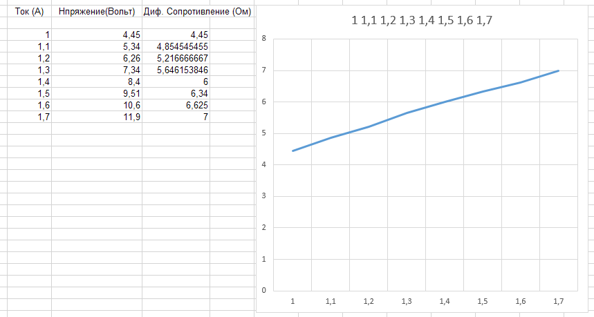

Снимите ВАХ. Мне необходимо было выбрать режим суперминиатюрной лампочки на 12в. Советы 3 дня читал. Потратил не больше часа, всё стало как в аптеке.Лампы накаливания практически испытывал, если спираль слегка светится (половина номинального напряжения, 0,7 по току) то все нормально,

Лампа 12В 20Вт галогенка, вертикаль - сопротивление, горизонталь - токСнимите ВАХ. Мне необходимо было выбрать режим суперминиатюрной лампочки на 12в. Советы 3 дня читал. Потратил не больше часа, всё стало как в аптеке.

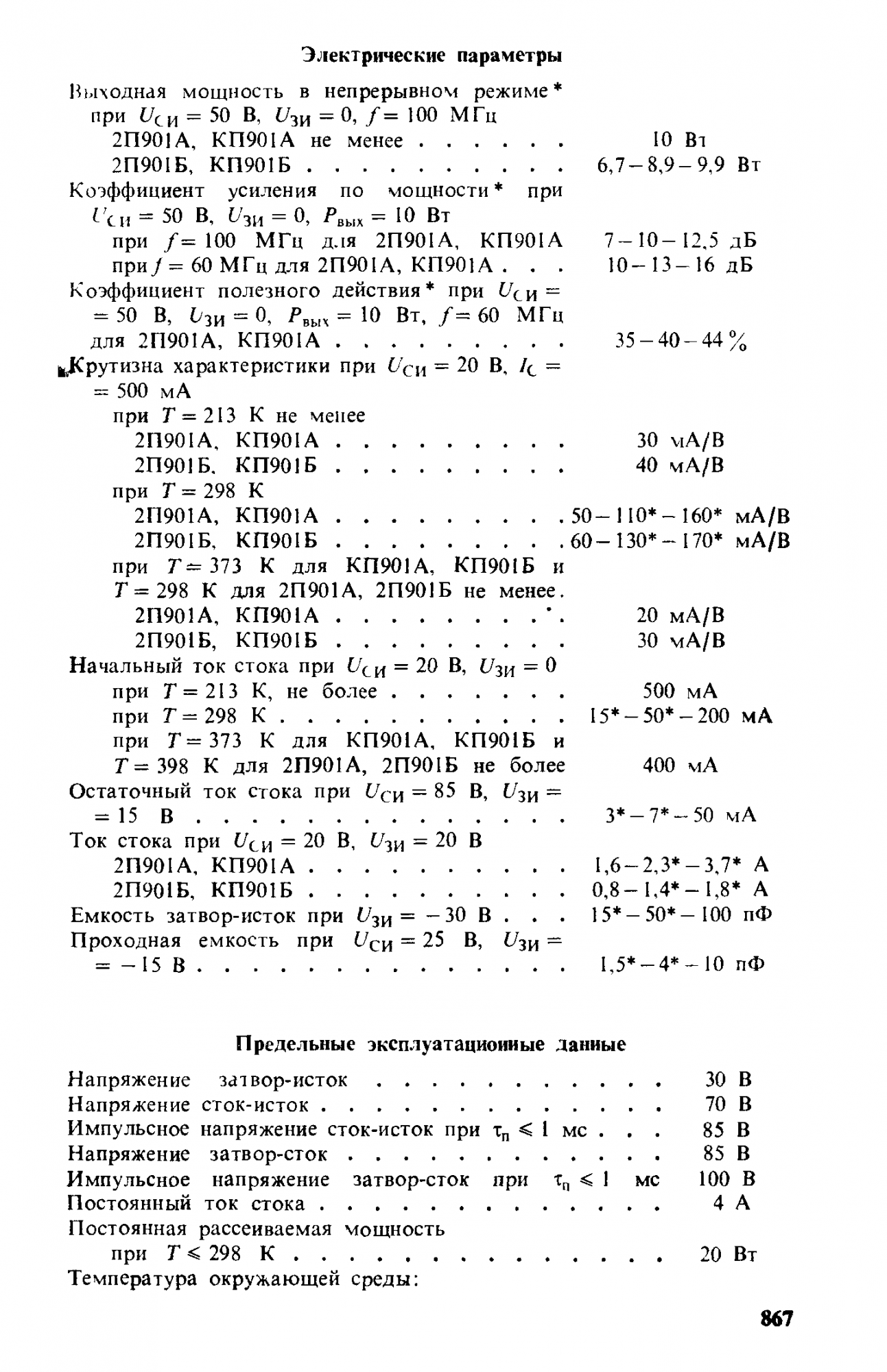

У КП901 тепловое 0,16 Вт/градус тепловое, при 60 градусах 14,4 Вт максимальная, у трех 43,2 Вт. Так что в 0,3-0,5 мощности будут работать.Согласен на 100%.

У КП901 начальный ток стока примерно 50 мА, если поделить 1А на 3 транзистора ток стока каждого будет 0,33А, по ВАХ справочника такой ток при Uзи=2,5В примерно, что идеально вписывается в АБ1, единственное НО надо подбирать три транзистора по Uзи при этом токе или ставить истоковые резисторы выравнивающиеу 903 кристалл изолирован от радиатора. И ток покоя падает от нагрева, если что. Паста не нужна.
Только учесть надо, что 903- НОРМАЛЬНО ОТКРЫТЫЙ ТРАНЗИСТОР. Перетыком всунуть его в АБ1 НЕ ПОЛУЧИТСЯ.
Подбор при одном значении тока стока не точен, так как не учитывается крутизна. Если по вашей схеме, то еще две точки +/- 0,1 мА от 0,33мА. ГСТ можно на LM317Где-то видел про подбор полевиков по Uзи при определенном токе стока вот такую схемку
?У КП901 начальный ток стока примерно 50 мА
Для большинства советских радиоэлементов это обычная практика - разброс параметров +/- лапоть.У меня в справочнике <200мА. Цифра конечно "очень точная" ... сам удивляюсь.

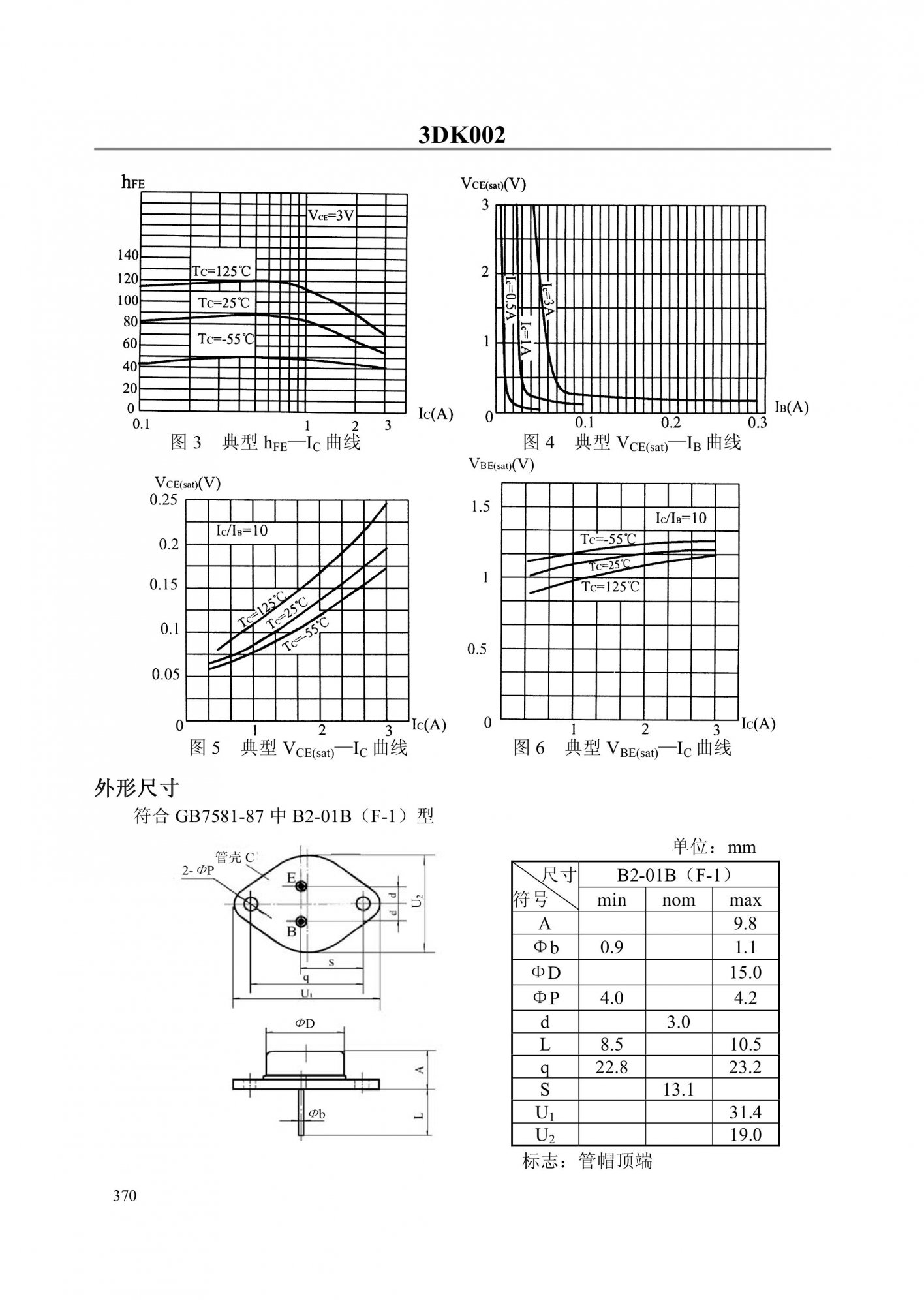

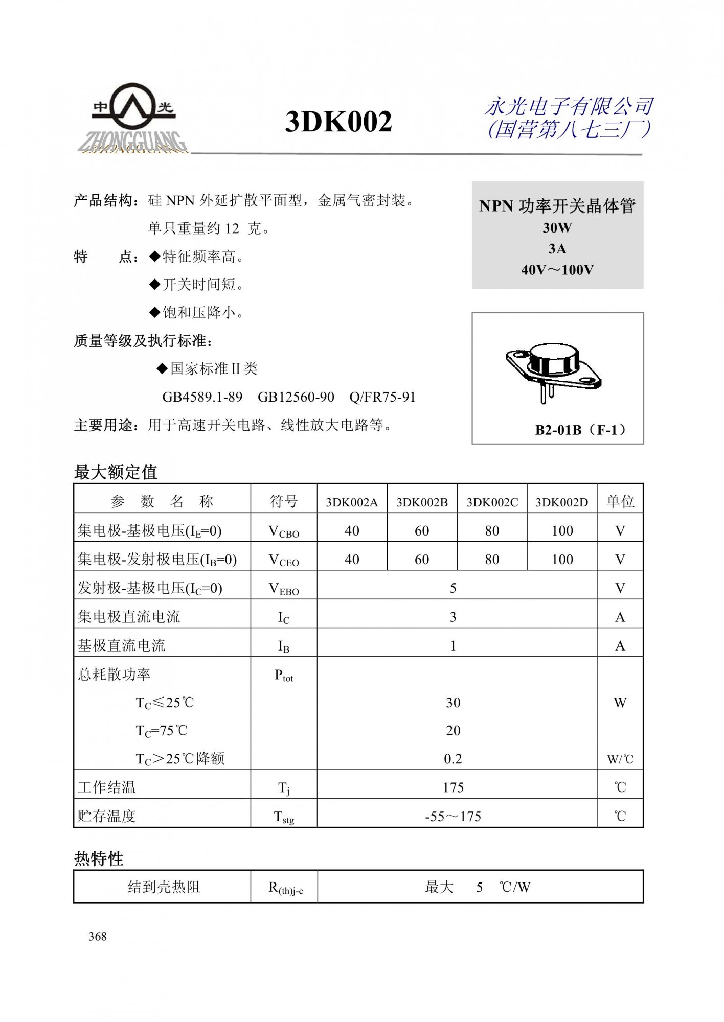

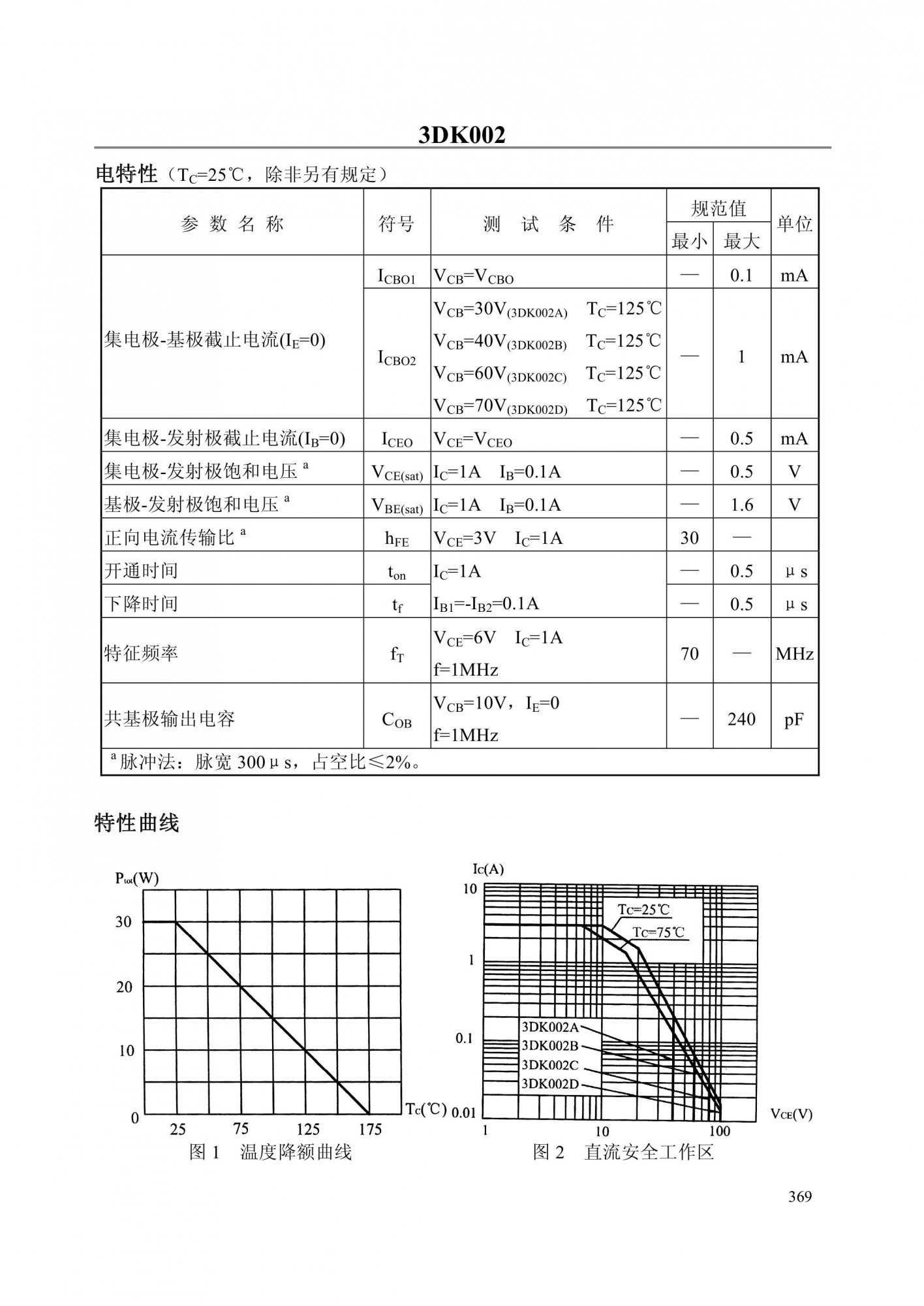

на бумаге они все хороши, вот только живьем почему-то разныеНу не совсем так, для себя китайцы вполне делают, вот пример китайский транзистор 3DK002, со своей собственной маркировкой, получше некоторых наших оформлен

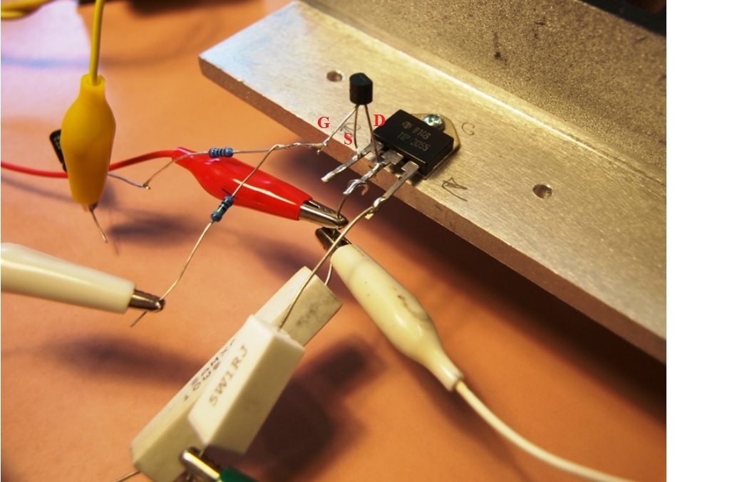

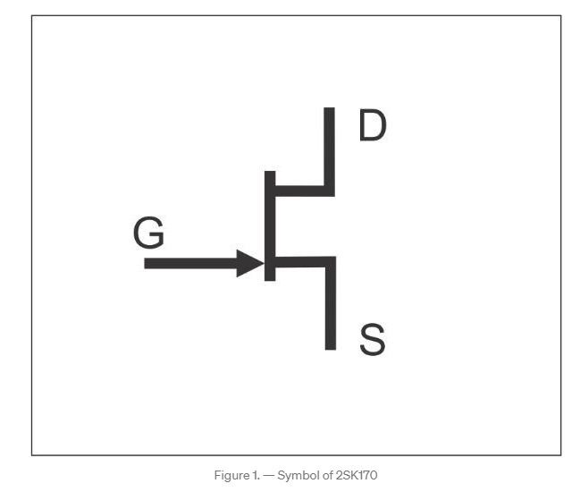

да и еще вопрос !!! на сайте несколько раз обговаривали правильность включения полевика , мол сток и исток перепутаны , я так и непонял на английском ...на схеме D и S обозначены правильно или наоборот ?
у п605 Рк=3Вт всего, а надо рассеять 14ВтКП103 и П605
У вас на рисунке изображен полевик со смещенным затвором, там емкости разные чуток, а вообще , с точки зрения тестера джифет звонится одинаково в сторону стока и истока. Можно включить вверх ногами и не заметить.Передайте мистеру Юстону, чтобы в следующий раз он рисовал транзисторы на схеме вот так, а то наш АБ берет с него нехороший пример. Чувак на форуме просто прикалывается.
