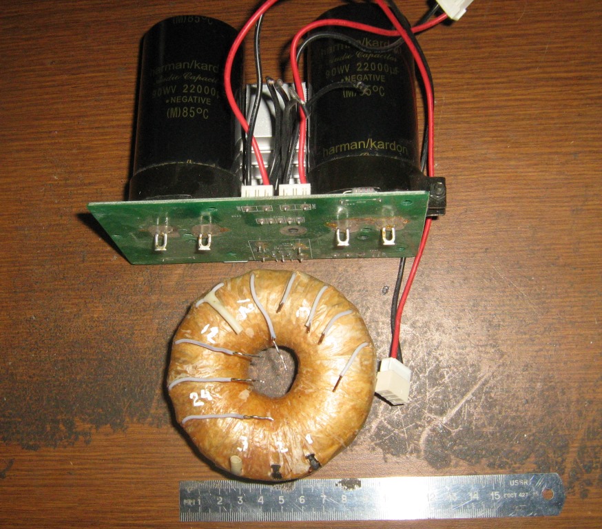

Есть одна недобрая идея с резистором в стоке 15 Ом поднять питание до 40 вольт, высадив на транзисторе ватт 30 тепловых, в нагрузку соответственно выпадет ватт 7. Это уже что-то.
Да, питание у меня просело. Позже, думаю про тор 27 вольт, ватт на 200-250 на 2 канала. Этот у меня 24 вольта на 150 ватт. Или пока попробовать в импульснике напряжение поднять. У меня их два по 150 ватт. По одному на канал поставить. Резистор 15 ом 50 ватт, замерял, греется до 76-77 градусов. Пока прикручен просто к уголку, чтобы не болтался.
ТОР на 160 Вт, это здесь, диаметр 100 мм, h=60мм, тяжелый, не мерял...
Мотальщики совсем разучились мотать.
    237.7 KB · Просмотры: 221
Это заказной такой, за гроши или....? Но чесговоря тихий ужас.
тихий ужас - это КАК?
Работал на фирме, вакуумая пропитка, первичка 0-220в-380в, давно было, лет 20 взад...

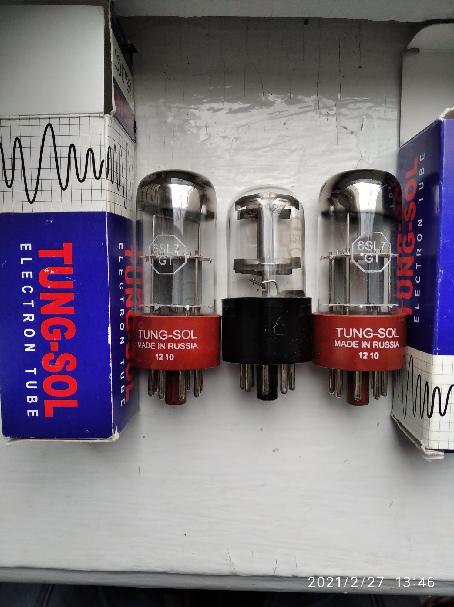

Сравнивал я сравнивал, и наконец досравнивал) Худ-Б у меня звучит лучше чем АБ1. Понятно, что все портит акустика) Слушал на МА Бронз, и на шириках Бейма. Правда там с басами никак - они с сабом раньше играли, но , как говорится, условия равные. Есть еще лабиринты на Морелях, (которые у меня лучше этих двух), но их надо привезти. Вывод! АБ1 нуждается в драйвере, который я не смотря на все страхи перед лампами собираюсь сделать. Есть трансформатор с надписями - 220в 0.07А, выход 235в 0.035А, 6.3в 1А. Подойдет? Ну и лампочку буду заказывать 6SN7GTB Tung-Sol.
Худ низкоомный в сравнению с АБ1, звук будет иной, да и мощность выше у Худа.
Я же АБ1 специально выводил на полтора Ома выходного сопротивления, по образу лампача.
Слушал макет АБ1 сперва с выхода на наушники сидиплеера, там сигнал больше. Лампа появилась позже. Обе схемы имеют свой голос, звучат интересно и ясно. Но такое ощущение, что схема на германии чем-то лучше .
Самое главное, АБ1 не разочаровал. Звучит как тот дедушкин радиоприемник здоровенный, как телевизор. По трансформатору - такой пойдет? Мощности хватит, или другой заказывать?
Мощности силовика для одной лампочки 6SN7GT предостаточно. Напряжение тоже с запасом.
Нужна именно 6SN7GT? Или можно 6SN7GTB?
Спасибо! Буду заказывать. Только денег накоплю))) Ситуация) Сейчас гости родственники московские, потом у дочек день рождения (близнецы) , потом дочка расписывается, а после Пасхи свадьбу будет играть. Где бы клад найти?)))
Или купить 6с3б, ВАХ почти тоже самое, цену можно не спрашивать, в РАЗЫ дешевле. И молчаливая...
