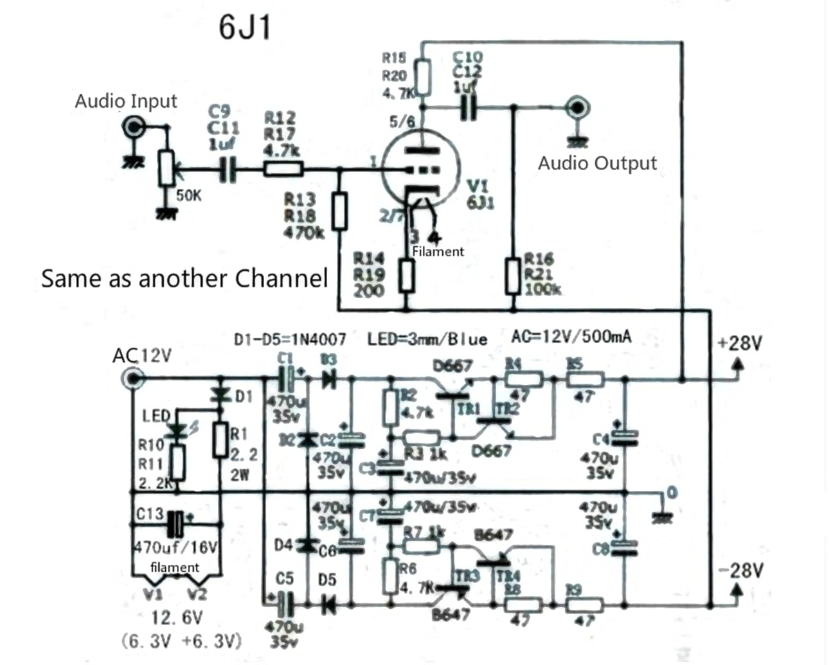

Тут кстати приволок с дачи китайский пред. Где-то уже писал про него - типа смягчитель звука) Плата ихняя, детальки мои. Впихнул Ничикон КЗ, на входе-выходе Мундорфы с маслицем, лампочки 5654W. Правда еще не подключал к ХудАБ, но вечером попробую.

Угу, маслицем и черной икоркой... А Вы верите?
Послушал сегодня через Тубакитаепред. У Худа песочек добавился. В целом излишний, но на некоторых записях, например последние пластинки Джеффа Линна - к месту. АБ1 наоборот чуть оживился. Голоса стали не такими глуховатыми, как без него, и как мне показалось, излишняя басовитость выровнялась. Есть такая мысль, что на звук мог повлиять конденсатор 10000 мкф. Чем черт не шутит? Туда я поставил Ничикон VR, а было такое с давним Худом: сначало на выходе стояли Ничиконы КЗ 5*1000, играл хорошо. Потом поставил ВР 10000 и звук стал глухой, хотя читал что выходной кондер влияет не сильно. Будет время попробую перепаять в одном канале. Есть у меня Самвха HC и Корнел CDE по 10000.

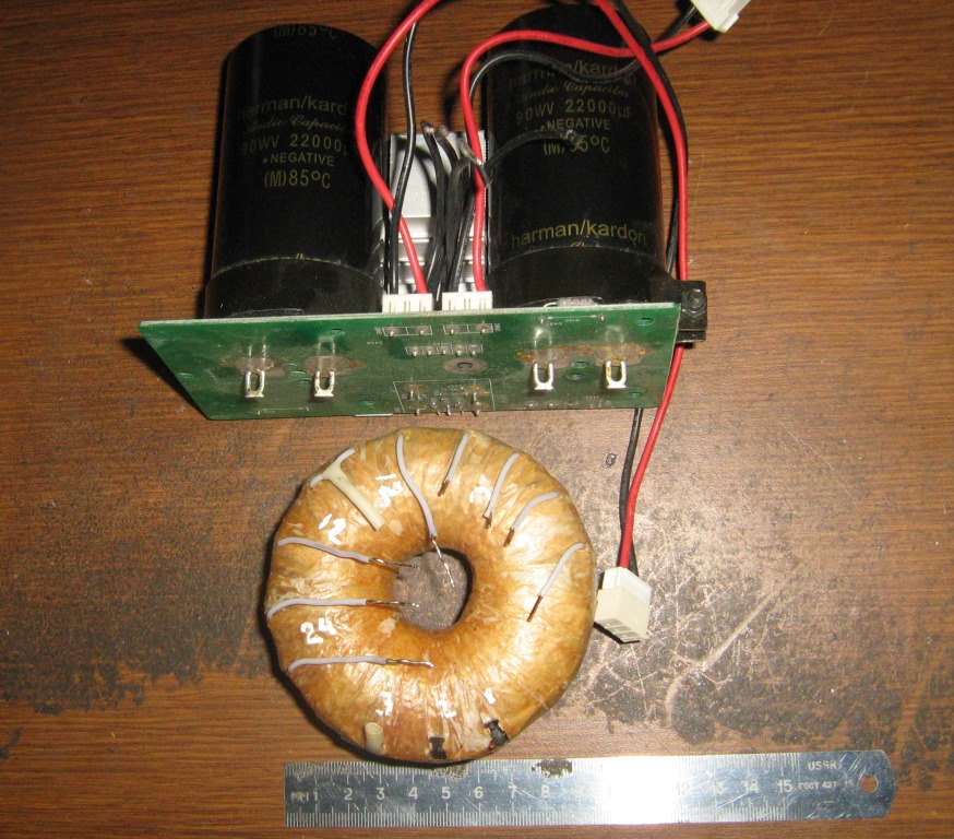

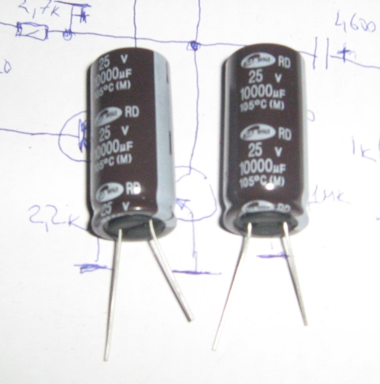

DIM, неверно, разница в звучании 22.000мкф Кардон из усилитела, ЗАМЕТНО лучше, чем два по 10.000мкф Самхва, слышно сразу и наповал, и даже три штуки
Граждане, когда вы уже научитесь писать не только бренд производителя, но и серию конденсатора(ов), это имеет значение. И это относится не только к конденсаторам. На данном примере - Самхва SD заметно лучше Самхва RD, вот их и стоило сравнивать с вашими хармоновскими конденсаторами
Ну кому как, по два я никогда не ставил, минимум 5. И Самвха - отличные конденсаторы, кстати. Более того, я уже упоминал К50-6, которые Макаров пачками ставил в МГ и такой же вариант в "Белом" и "Черном" Магах, в которых замена дешевых советских емкостей на дорогущие БГ не давала разницу в звуке. Только не говорите про г... схему и прочее. В "Императоре" мы с коллегой ставили китайские банки по 22000 мкФ, несколько штук, с шунтами из ПП и фторопласта. Полоса - Меагерцы, никаких проблем с ВЧ и импульсом соответственно.
