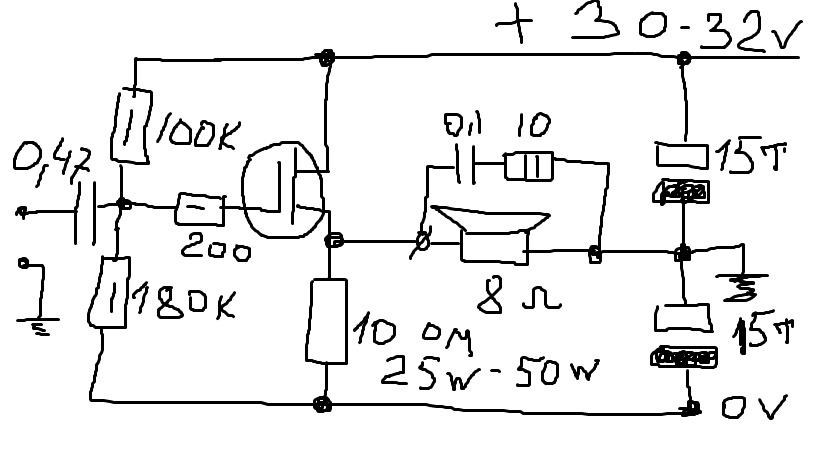

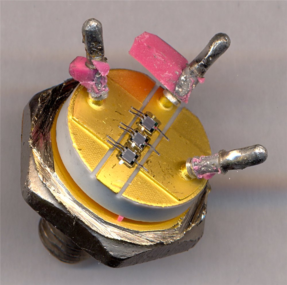

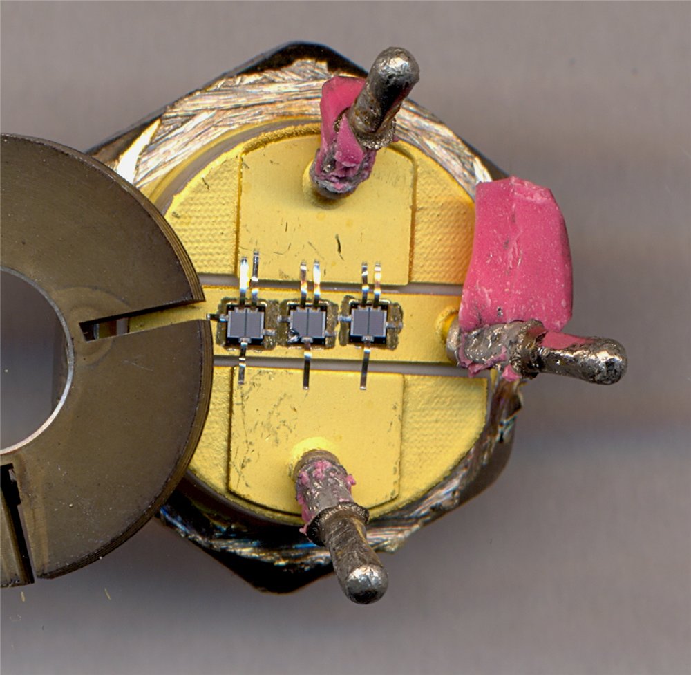

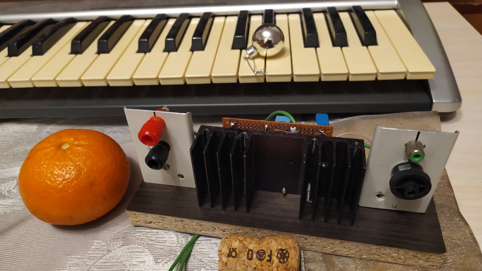

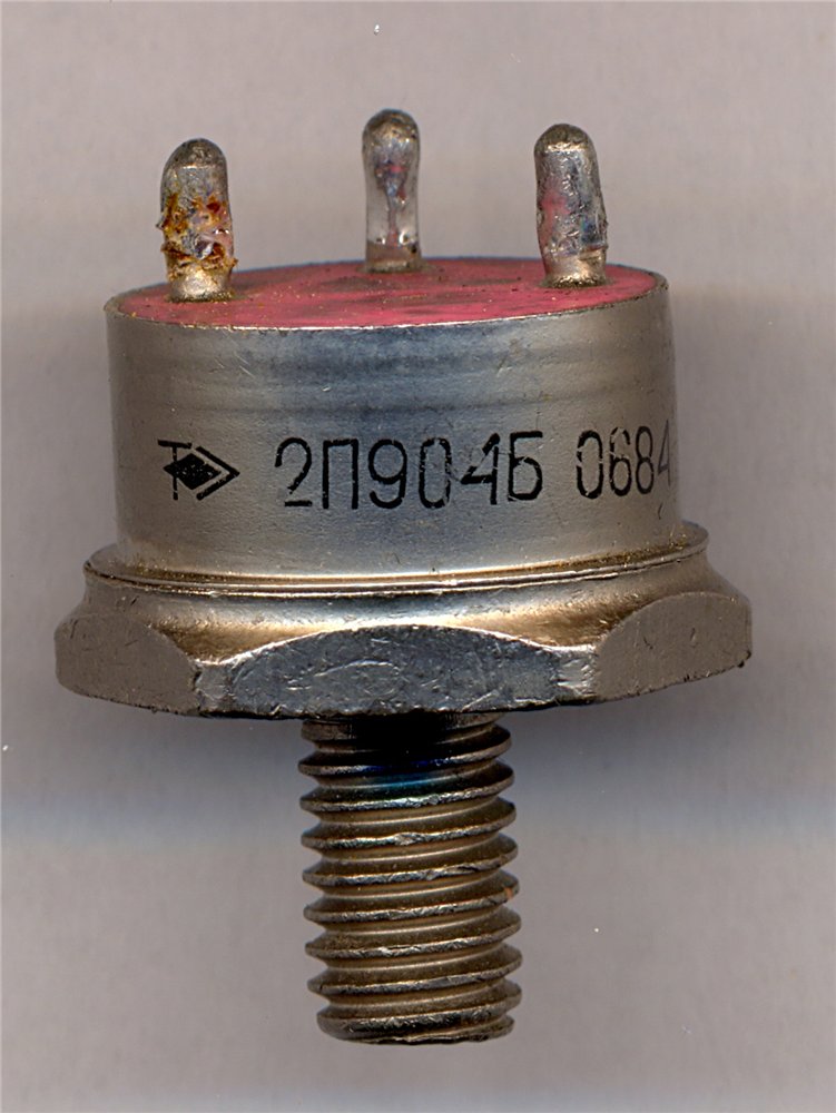

А кто обещал начальный ток стока 350мА? По идее, транзисторы нормально закрытые....
Не пугайте, бегу к справочнику. Хотя, читал феерические отзывы про КП904. там от нормально закрытых до нормально открытых, полный букет. Кому как повезло....
Вухты!!!! Это да!!!! Начальный ток стока, вдуматься: от 6 ма до 350, в среднем 70 мА.
Упасть-отжаться.
С куриным начальным током вам же проще, ближе к схеме. Но сразу паяйте стабилитроны в затвор, скажем, КС212 -215. Их там нет, в отличие от японцев.
У меня оранжевые "кирпичики" 2с162А, по паре последовательно, я думаю, будут нормально.
А по поводу начального тока, читал, кажись, на веге, что у транзисторов с большим начальным выше крутизна.
В перерывах между 🍸и 🎄... Второй канал делать лень🎹

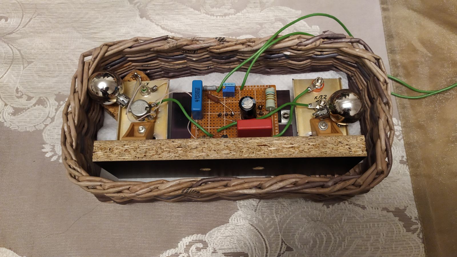

    187.3 KB · Просмотры: 249

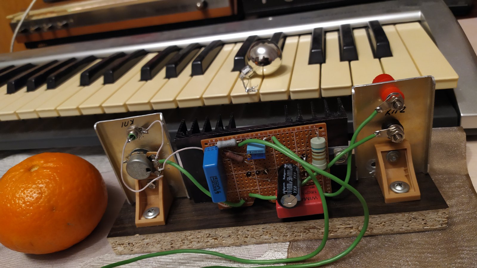

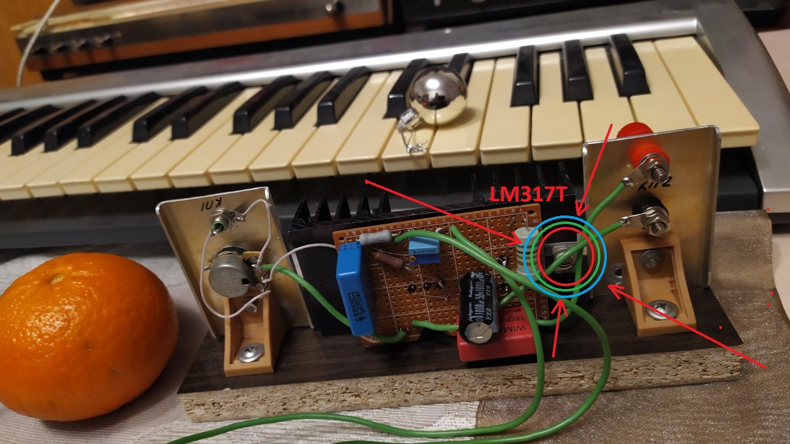

rngtng, что-то не вижу мощного резистора нагрузки полевика, единственный, всего 5вт...
У меня 15ом, ПЭВ-10вт , греется палец не удержать.

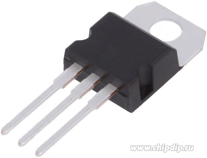

"резистор нагрузки":) называется LM317T
Я в такие игры НЕ играю...

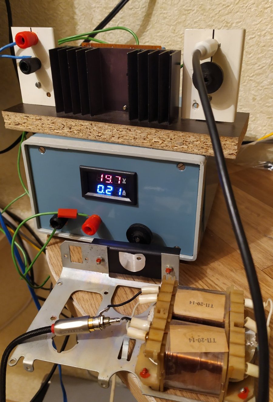

Сейчас нагрузка полевика 20ом, питание +26-27в, вых. сопр. 1,1ома, АС на 8ом, последовательно соединены от Романтики, мощность усилителя 1вт.

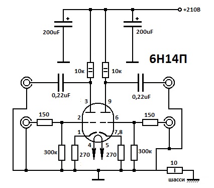

Сделал для своего АБ1 пред на 6н14п, анод 10ком, катод 270ом, питание +210в, чувств. теперь 0,5в, класс!
Сейчас подумал, и решил второй канал сделать истоковым повторителем, "сейчам мы поглядим, какой это Сухов..."
Поставил, чтоб одинаково, в истоке 20ом, 25вт. Сравню по звучанию повторитель и с нагр. в стоке, и вых. сопр.
И вот результат
вых. сопр. повторителя 1,7ома против 1,1ома с нагр. в стоке. НО, мне повторитель понравился больше. И здесь, я думаю, не только в вых. сопр. усилителя. Попробую их уравнять, на всякий...

210в - напряжение питания, был такой.
Анод 10 ком 2 вт, катод 240-270 ом, сетка 200-470 ком на землю, и антизвон 51-470 ом.
Два канала, на одной лампе, по половинке. На входе конденсатора нет, и зачем? Есть на выходе, К40-У9 0,68мкф*200в. В катоде тоже Ск нет, усиления хватает, ~10 раз.
6Н14П, ЕСС84 очень хорошо, у кого есть.
Да. Можно рез. антизвона поставить после 300ком и 2,6 ножки.
0,22мкф и Rвх полевика(латерала) определяют нижнюю частоту.
Лампе пофигу, а полевику тяжко... rngtng всё понял, думаю.

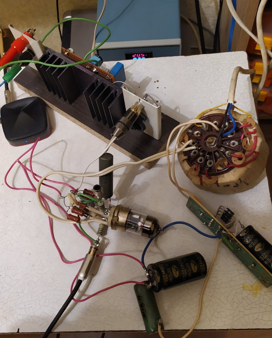

Сил. трансик еще от проигр. Молодежный, сделал ЭД с задержкой.

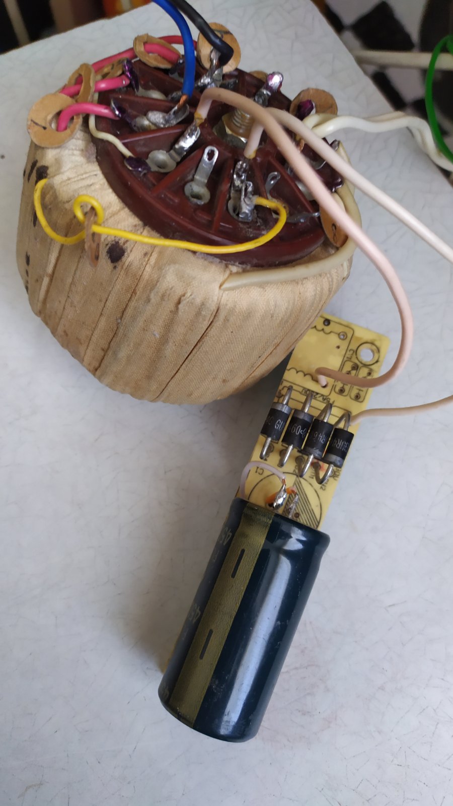

Спаял макет на 6н14п, нашелся трансформатор тор от магнитофона Чайка, 240В переменки, после выпрямления диодами ХХ 335В постоянки, пока не включал. Был бы селеновый мост, оно бы просело, но увы нету. Нужно ли менять анодные и катодные резисторы? Или может П фильтр по анодному на зеленом резисторе слепить, чтобы сбить 100В?
Примерно на 50в уменьшится на ЭД, и будет нормально.
Если и так работает, то зачем сбивать?
Так рабочая точка уйдет, не? Я когда-то умел ее рассчитывать по ВАХам, да позабыл уже все. Самое смешное, что много лет назад сам статью на эту тему написал - не помню хучубей :giggle:
По анодному питанию сделал П фильтр конденсатор на землю 220мкф - резистор последовательно 4,8ком - конденсатор на землю 220мкф, до резистора 323В, после резистора 227В.
На анодах лампы 129В и 126В соответственно, на катодах 2,74В и 2,78В соответственно.
Подключил к оконечнику - у меня 1 канал тестовый - работает. Как-то даже слишком чисто.
Регулятор громкости у меня перед оконечником 220ком -пока не переделывал.
Поставил Даяну Кролл - хороша, зараза. А скрипка, а-а-а. Все. Паяльник выкл. :giggle:
