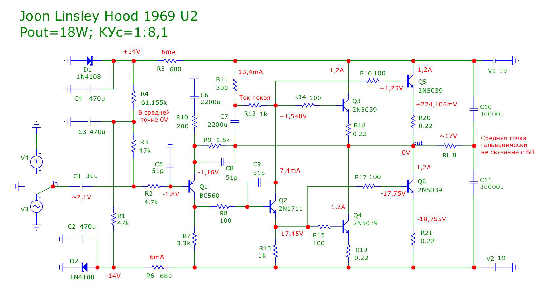

Александр. А можно ли ваш вариант схемы Худа показать на веге? В обсуждении на 217 страницах вроде бы ее не встречал. А выкладывают чьи-то схемы обычно с разрешения автора.
Олег, есть у меня печальный опыт выкладывания своих схемок на этом форуме. Воздержусь.
С ДедПентодом мы схемку мою прожевали, он одобрил, хотя и посоветовал дать тока драйверу.
А по мне- неплохо и так. Мой макет АБ1 "Рус Фанер" сейчас живет у знакомого, звук его сильно ему понравился, но хочет чуть мощнее. Вот и думаю ему Худа предложить, там все -таки 8 ватт вместо 3.
Веток по Худу на Веге навскидку 3-4, я день рылся там, нашел схему, похожую на мою, только там везде полевики. Самое печальное- о звуке там пара слов и то вскользь, в основном плач по невозможности выставить режимы и найти нормальные транзисторы.
А схемка в общем-то чудная. И смакетилась сразу, даже в варианте на германии, а быстрее и проще всего на латералах. И ежели спараллелить выходные триоды , то выжать свои 18 Ватт, как там предложено, вполне реально.
Александр, а какой радиатор вашему "Худу" потребуется, на канал?
Ток драйвера у вас там и так поднят, по сравнению с классическим вариантом.

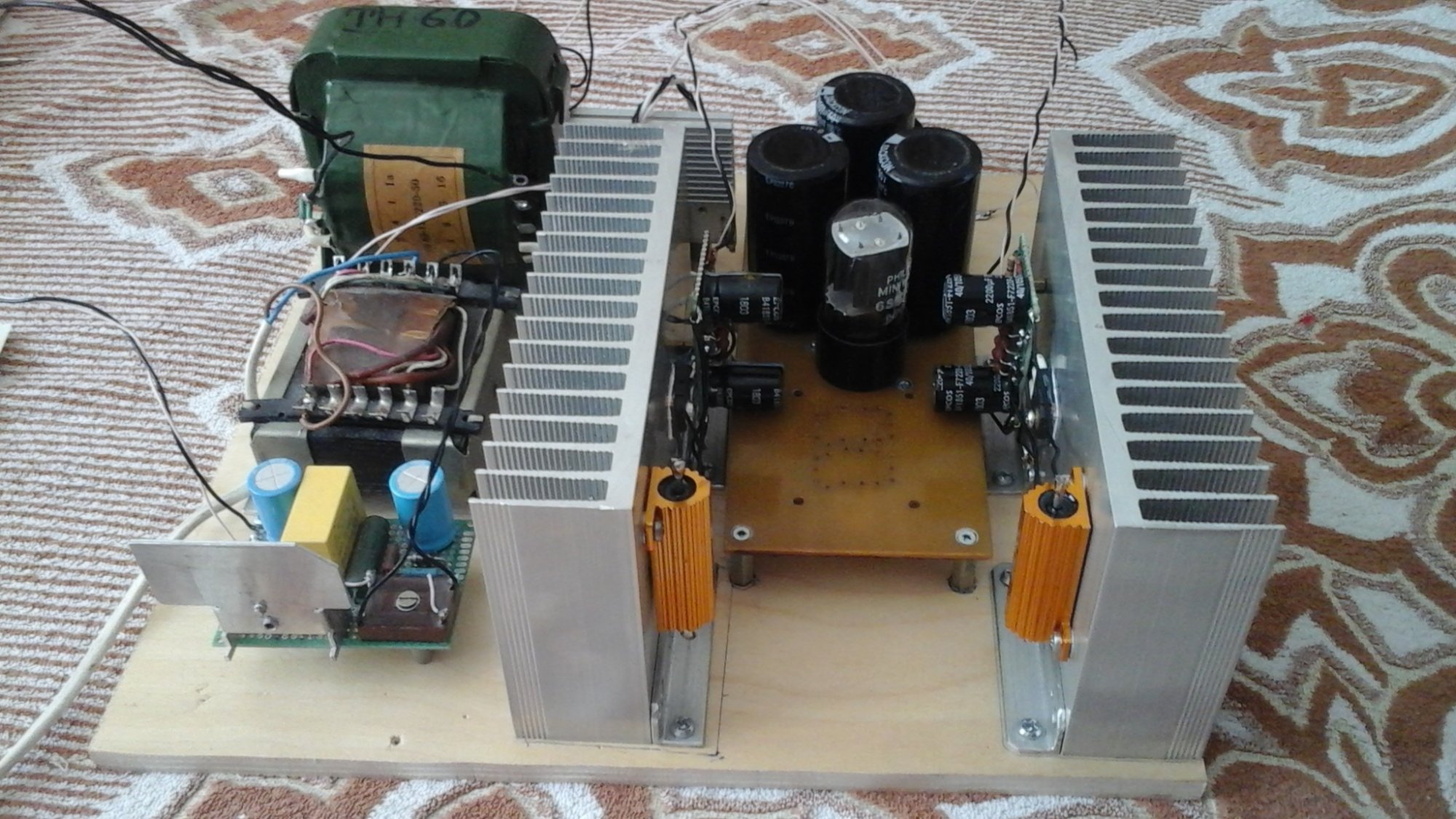

Думаю, по 1000 квадратов достаточно, особенно если резистор вынести на отдельный небольшой радиатор, который может греться куда сильнее без вреда для резистора. А если найти керамический нагреватель для принтеров, -они все разные, где-то есть и подходящий, на 12 Ом, то одной проблемой меньше.
Мощные рыжики резисторы 15 ом 50 ватт приподняты над радиатором на шайбах, чтобы не добавляли сугреву транзисторам.. Ничего, живы.

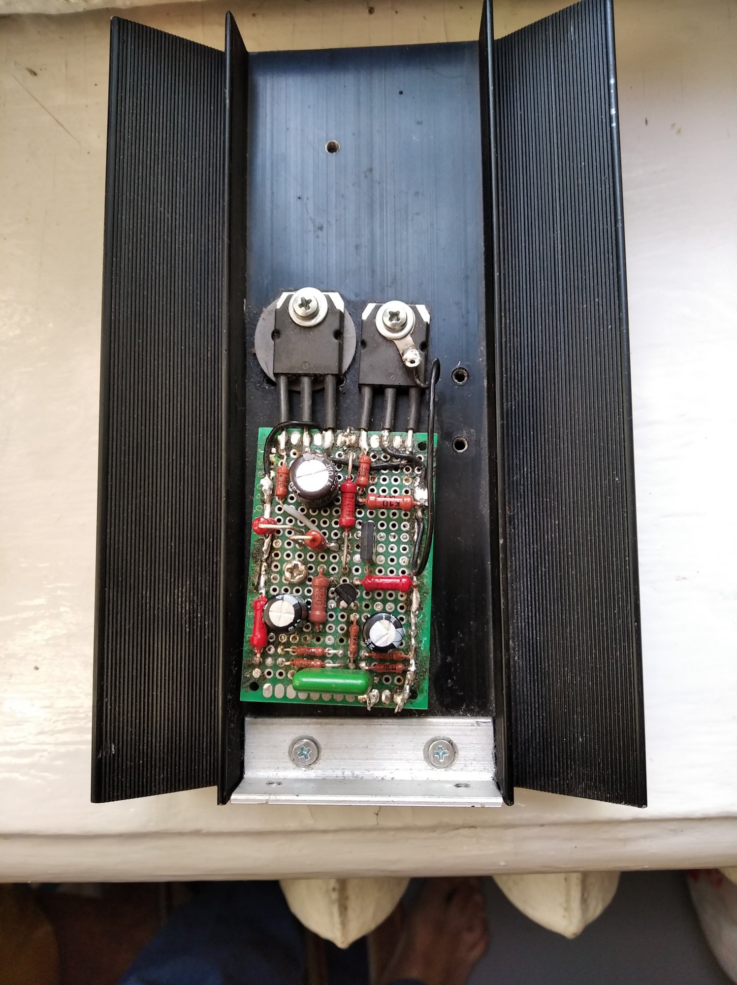

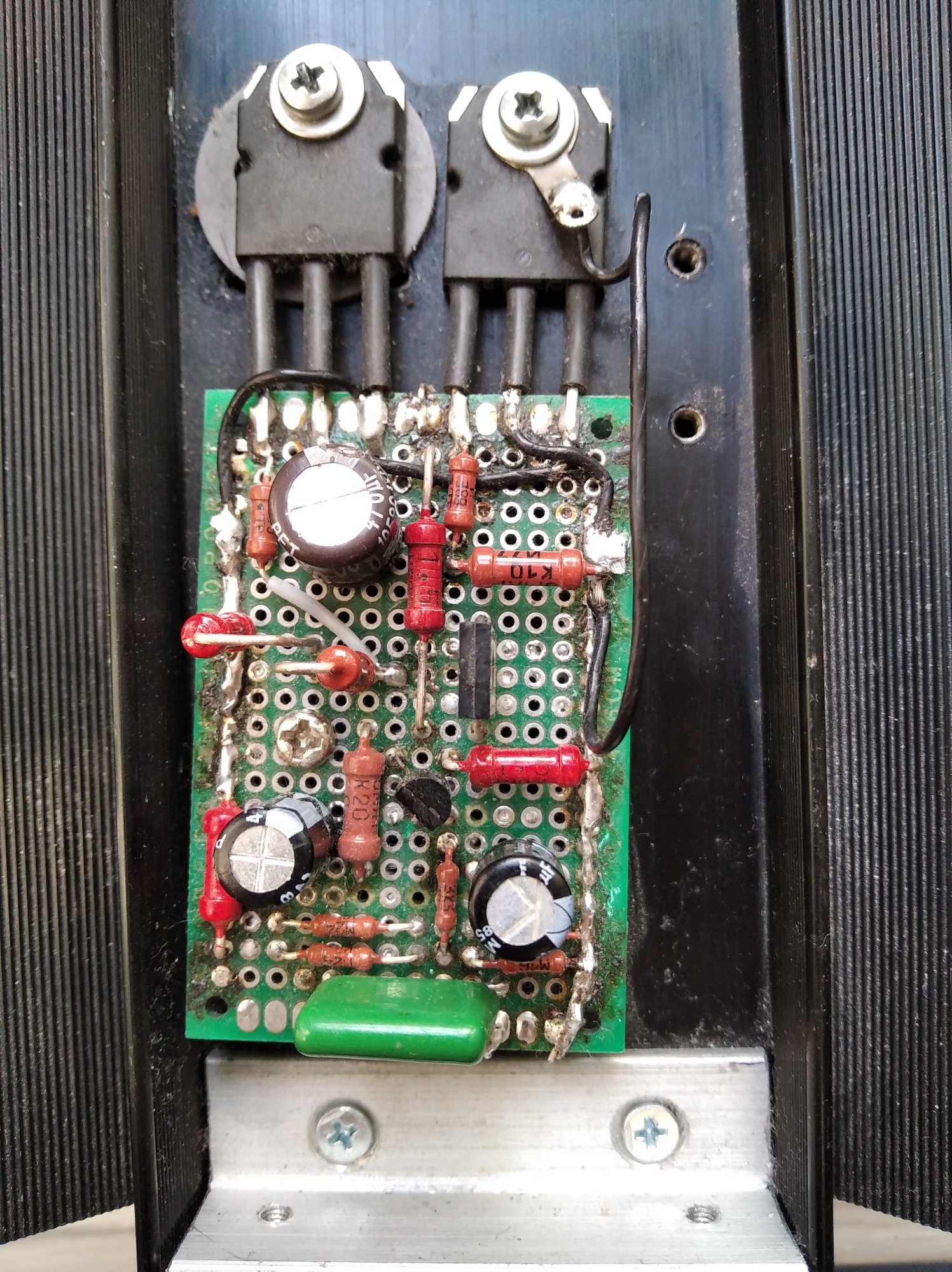

Это АБ1 или Худ на фото?
АБ1 однозначно. Худа сейчас покажу на радиаторе.

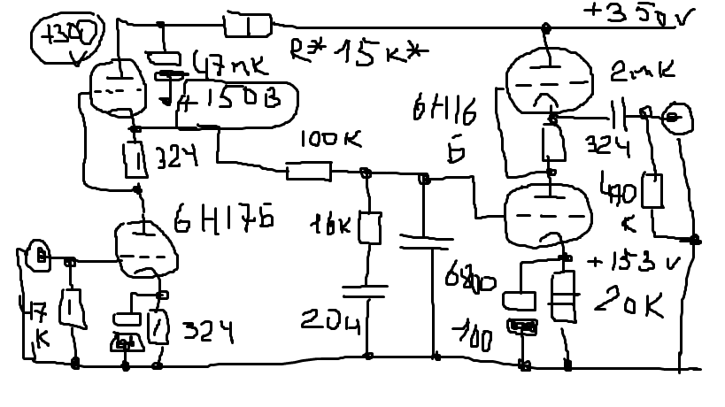

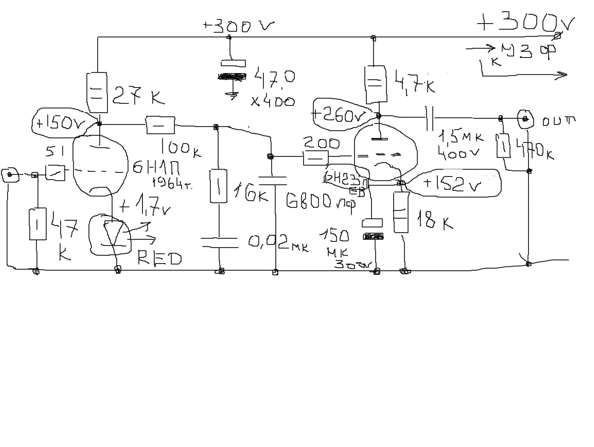

Если не нужен выходной сигнал на уровне 1, 5 вольта, а хватит 250-300мВ, то есть одна прекраснозвучная схемочка. И нет там дефицитных ламп.
ПС. Обещал одну схемочку, а нарисовал три. Все просто, у нас, гуманитариев обычно с цифрами неважно. )))
ПС2. 5687 заменяется на 6Н6П-И , желательно старую, 60-х.
ПС3. Юрий Робертович столько предложил роскошных схем, что ваше дело их тут найти и решить, какая лучше.
кор  простецкий на 17-16.pngКорректор  Вестник АРА-2016  финальный вариант  31.01.16.jpgКорректор  Вестник АРА-2016...jpg
