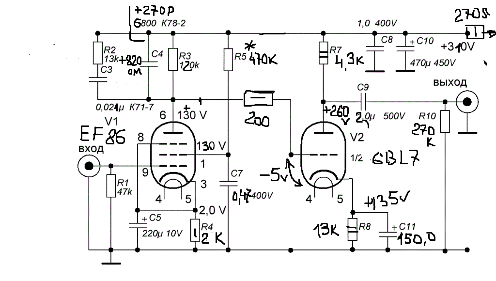

Здесь вроде бы пентод, а на выходе кажется немного. Вы писали - звучит сказочно! Ну или типа того)

Этот корректор и сегодня радует одного знакомого , он не променяет его на любой другой. Но если сравнивать с триодником и неспешно, то вылезают тонкие вещи, после которых пентод уже неинтересен. И если очень хочется пентода, то лучше взять неторопливый EF86 , чем темпераментный 6Ж38ПЕВ

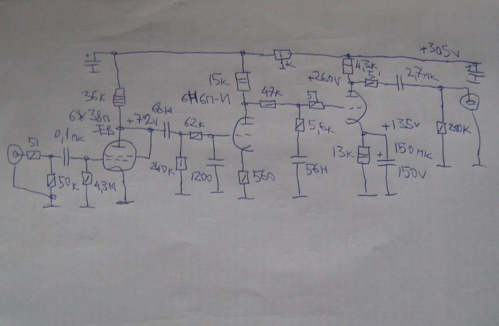

И кстати, Юра предложил роскошное сочетание 6Ж38П в триоде и обычной 6Н6П . Я - за его схему всей душой.

у 6ж38 в пентоде усиление 130, у 6н23п усиление 25, общее под 3000, с коррекцией 300 , значит, вольт сигнала имеем с 3-4 милливольт башки .
Усиление ЕФ86 примерно то же, 120 , у 6н6п 20, значит, 2400 , с коррекцией 240, 750 милливольт на выходе. Если башка на 3 милливольта.
Обвеску для ЕФ86 можно отсюда взять, она подогнана неплохо . Второй каскад ставим 6н6п перетыком.

В 2017 по подсказке великого Трошкина сочинил особый вариант корректора на ЕФ86, в котором коррекция выполнена в входной цепи лампы ЕФ86 с анода в сетку , оос анод-сетка. Прекрасный результат, завелось и настроилось с полпинка, ачх в нитку , только потом выслушал внимательно и отказался. Пентод, тудыть его в качель.
Юрий Робертович, кто же спорит. Приедут 6н28 от Александра, буду делать триодник-трёхкаскадник. Но мой простенький корректор на ef806s от Теслы в прямом сравнении перепел преславутый EAR 834 на "намоленных" телефункеновских EСС803S. ;)
Сергей Михайлович, посылочка уже в Беларуси, могу сказать кое-что. Пара 28-х там уже распаяна на донышках 9-штырьковых, ваша задача упрощается, а ещё есть там сами донышки и лампочки отдельно.
Олег, по корректору:
Корпус металл, на входе 0,1мкф Вима старая радиальная на 160в, можно К40У-9, корпус зачистить, и заземлить. 68нф и 56нф РР Филипс, 1200пф КСО, на вых. 2,7мкф РР.
Накал переменкой, ср. точка на корпусе.
Анодное с ЭД, с задержкой ~2 мин. Не фонит, шумит, пердит и тп.
Еще, лампы БЕЗ экранов, и 6ж38п-ЕВ, хоть застучись по ней, ноль. И 6н6п-И.

На вход надо К40У-9, металл. корпус, 0,1мкф и напряж. 200в хватит, и размеры небольшие. Второй 68нф, можно тоже 0,1мкф*200в К40У-9, тоже напряж. хватит. На выход надо не менее 1,5мкф*400в, KZK не пойдут, РР в самый раз.

К40 - там сверху труба железная, её землить надо, иначе натянет откуда-нибудь фона. КСО ставлю серии ОС , они лаком залитые, не тянут воду внутрь.

Трубу припаять проводом к земле . Она лакированная, а у К40П окрашена
