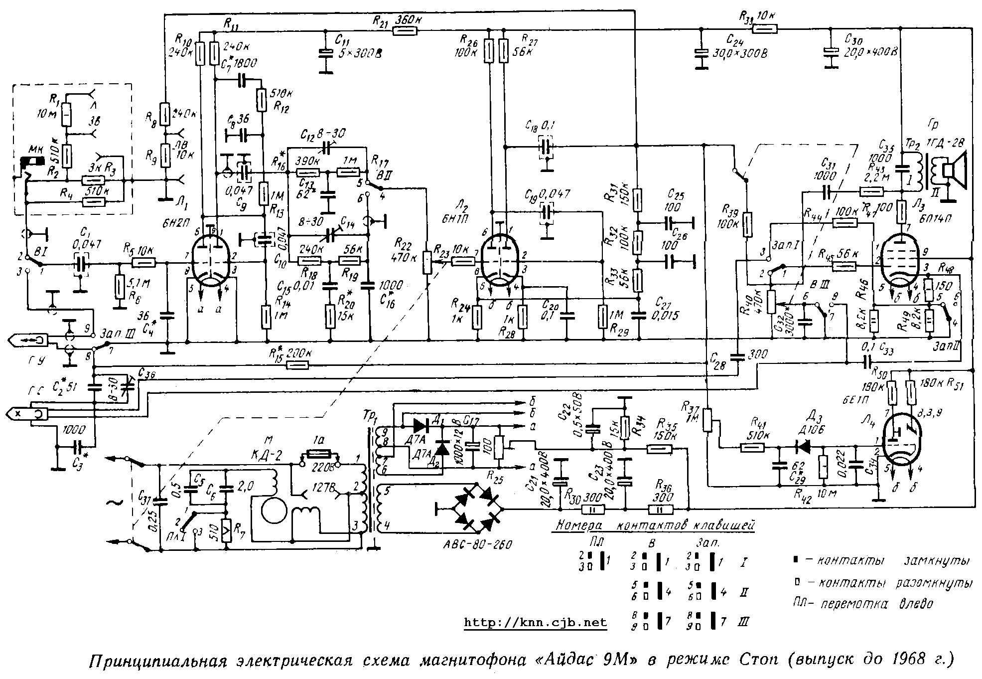

Олег, нашел только принципиальную схему Айдаса
Корпус к40-у9, краску соскреб, провод припаял, и на корпус
Спасибо! Да, заземления корпусов указаны на схеме. У меня к40у-9 металлические. Чуть зачистить и подпаяться. А зеленые нашел (думал это к40) к42у-2. Но где-то еще были металлические, надо искать.

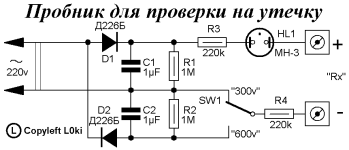

Проверка на утечку, если неонка мигает или горит, кондеру кранты

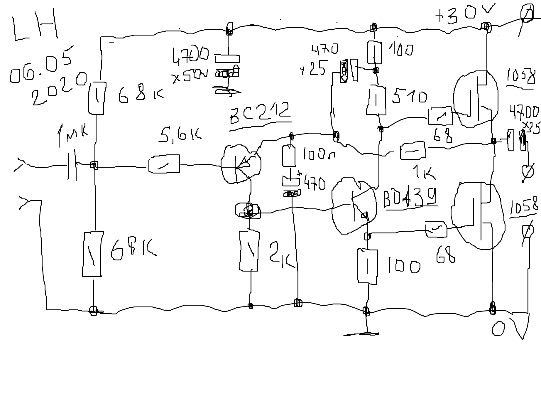

Поменял транзисторы на втором канале, причем, подстроечники не трогал. До этого, при замене транзисторов ток опускал, а потом настраивал, из-за того что были сюрпризы вначале) А тут решил посмотреть. Ток я сейчас измеряю не в разрыв ноги, а в разрыв + питания. Как показала практика, разница составляет около 0,02 а. Да и очень неудобно мне сейчас, в этой конструкции мерять по другому. Так вот! Ток на холодную как был с 21194 1,1, так и с 1058 остался почти таким же - 1,09. С биполярами с прогревом он поднимается, а с полевиками опускается почти на одинаковою величину (у этих двух вариантов) - около 0,04-0,05. Кстати у других рекомендуемых для Худа биполяров, подъем 0.1-0.2. В общем, несмотря на различия в ориентации,) эти транзисторы очень похожи. У МЖЛ21194 звук чуть поплотнее и на низах показался чуть-чуть поглубже что ли. (это вчера, при сравнении двух каналов на разных транзисторах). С 2СК1058 звук на верхах полегче, попрозрачней. Голоса вроде бы звучат у обоих одинаково. Сейчас работает час, радиаторы (как и с 21194), 51 градус (170*120*40 подошва 5 мм) Ток 1,06. Пол питания 15,5.

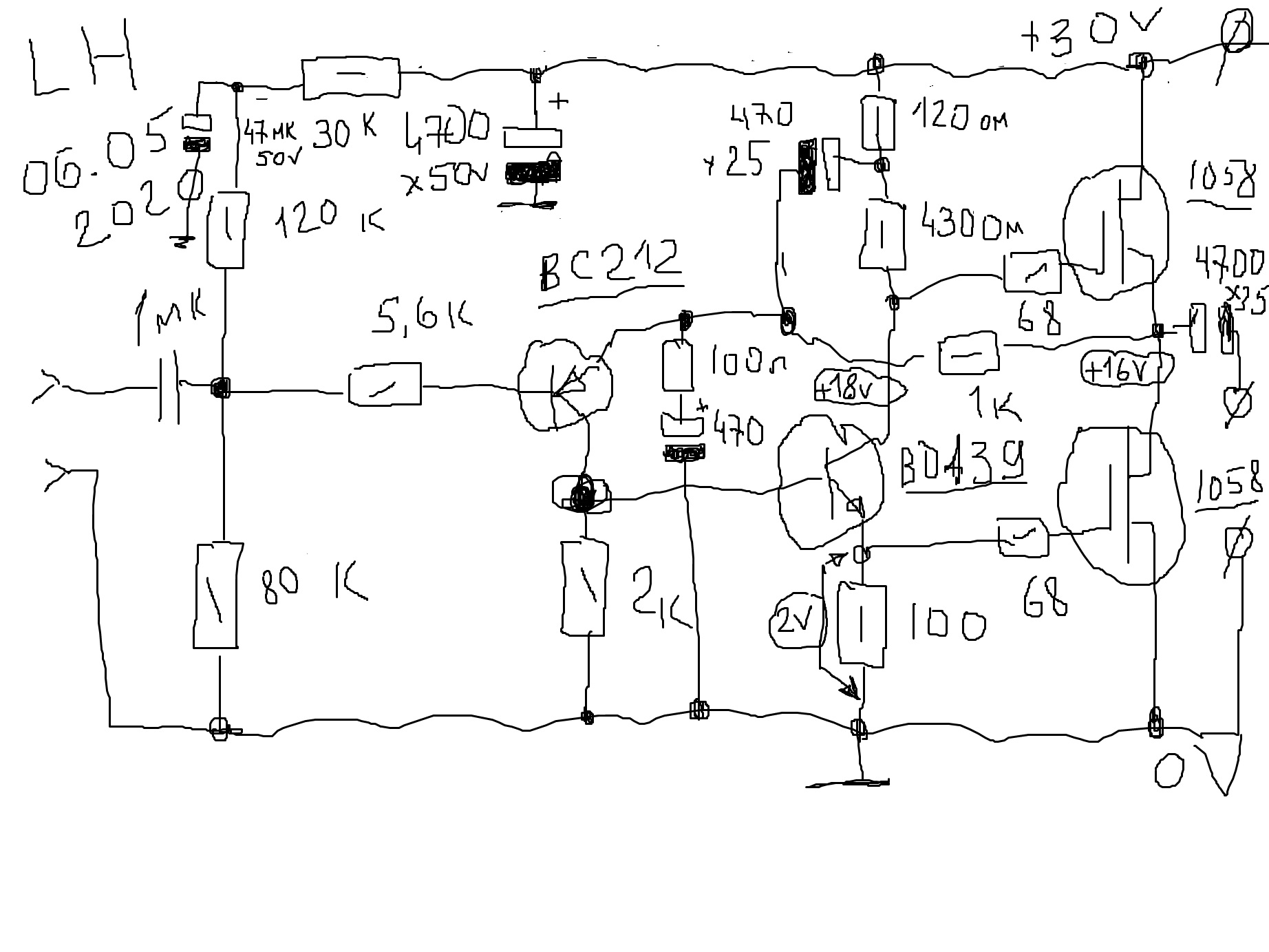

Смотрите, у нижнего латерала резистор в драйвере выбираем такой. чтобы падение на нем было в районе 2, 5 вольта. можно проверить тестером. А с биполяром такое не катит, там 0,63 в примерно будет. И резистор нужен поменьше. Я к тому, что перетыком не получится заменить биполяр на латерал. Но думаю, что вы это тоже знаете , потому как замена прошла без потерь и проблем.
Усиление у полевика выражается в единицах крутизны, Ампер на вольт, как сравнить это с биполяром, я с разбега не скажу, считать надо.
Я схему отладил без латералов, просто выставил режим драйвера без выходных транзисторов, чтобы попасть в разницу исток-затвор 2- 2, 5 вольта, потом уже подкинул полевики.

2.86. Резистор надо увеличить. У меня как назло или 76.8 (стоит) или 130 ом. 130 многовато будет.
Я обратил внимание, на вашей схеме указано 2 вольта, и собирался промерить, но получилось как всегда) Быстрей перепаять, успеть послушать, а то с кобелем гулять.
130 Ом, значит, ток драйвера за 20 ма? У меня примерно то же. Выше 25 мА транзистору драйвера нужен лепесток для охлаждения. Не стал задирать ток, и так предостаточно. Куда нафиг, полоса за 4 МГц.....
Нет. У меня стоит 76.8 ом. 130 просто в наличии) На транзисторе медная трубка.
У вас в схеме 100 ом.
два варианта схемы, та, в которой резисторы нагрузки драйвера 430 и 120 ом- финальная.
Линси Худ  на полевиках от АБ финальная схемка.1.jpgЛинси Худ  на полевиках от АБ.png
А мерить на нижнем? Который у вас 100 ом? Вверху у меня, где ваш 430 - подстроечник 1 к.
Нижний, 100 ом. 20 ма = 2 вольта и 1 ампер
На заводе был мегомметр на 2500в, я им проверял детали на пробой. Так вот, конденсатор к40 у9 держит, потом хлоп- и короткое . К42 У - щелкает, щелкает, но остается живой. Где-то это полезно.
Кто хочет, можно проверить на утечку РЕАЛЬНУЮ в схеме, например здесь
Постоянка, вольтметром, китайским мультимером и пр, начиная с предела примерно 200в, измеряют напряжение на сетке 6ж4, должно быть равно НУЛЮ.
ПС: китаец всякий может быть, может сказаться его вх. сопротивление

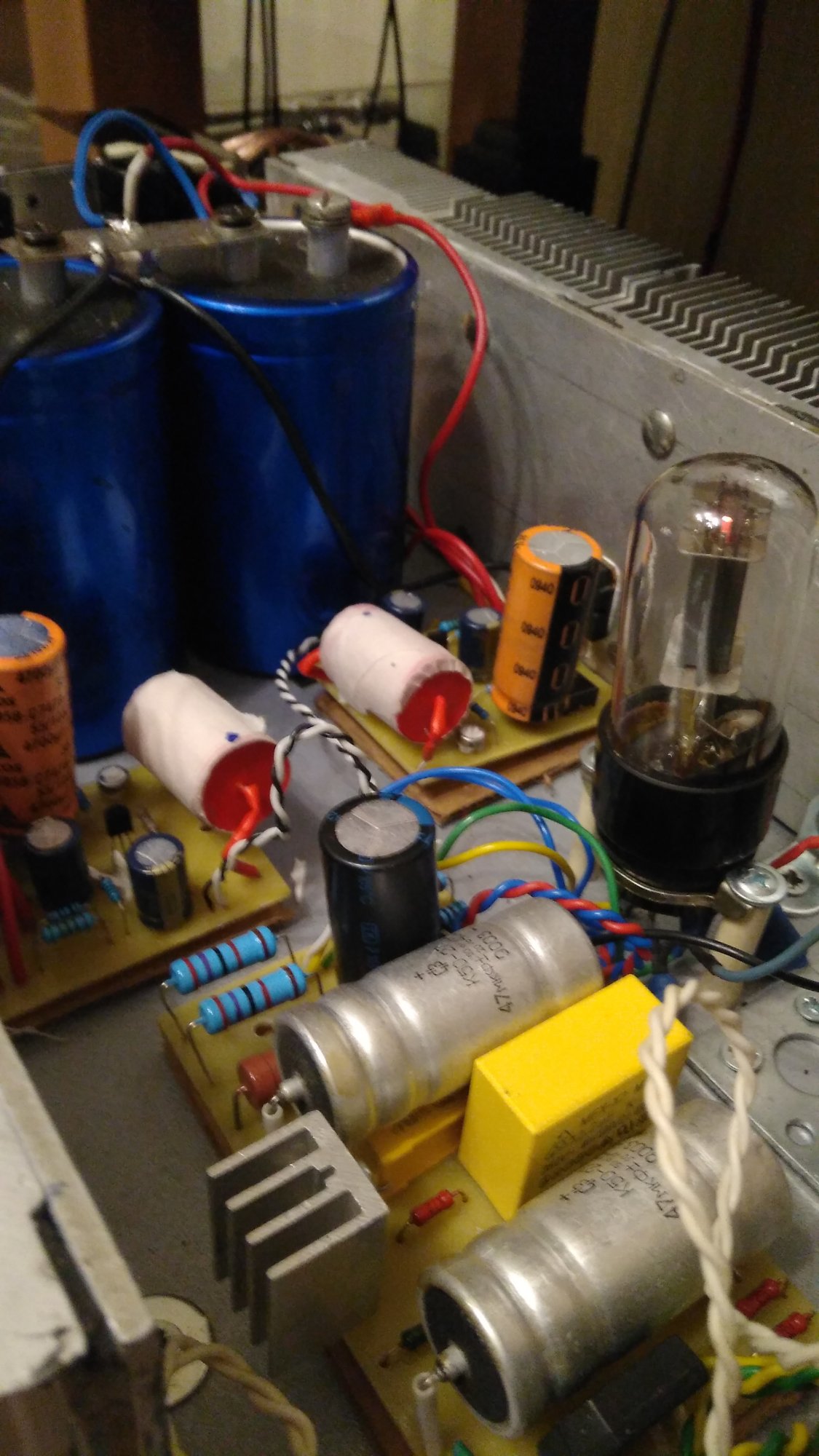

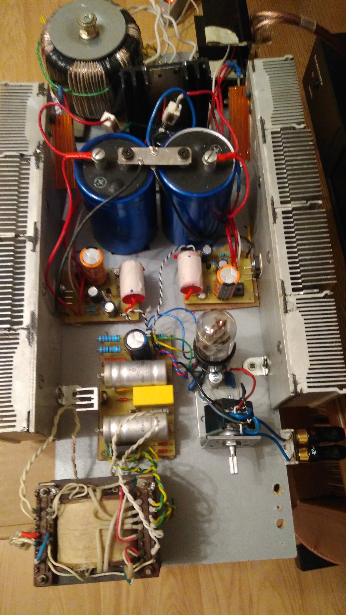

По заветам АБ смакетил на фанерке. В УН-ия обычная 6н8с - новосибирск, питание 33 вольта на канал, резисторы по 13 ом. Ну что сказать? Две недели слушаю, звучание очень чистое, бас, как кто-то здесь писал, действительно могучь! Мне нравится, и в комнате уютно и тепло ;). Даже подумываю все в корпусе собрать. Схема отлично звучащая (y), спасибо АБ!
Вместо 6н8с новосиба - лучше сразу заменить на 6н8с Фотон 60-х годов, это можно недорого найти
Я бы еще "левый" Альпс сменил.
Знакомый взял на неделю послушать мой АБ1 на фанере, да и завис с осени до нынешнего дня, никак не привезет. Эта фанерка всю его коллекцию унчей импортных посадила на горшок.
Есть у меня и Фотоны 60-х (результат лучше), есть и Тунг Солы (более яркий звук), и Сильвания 50-х, но и с Новосибирской лампой очень хорошо поет. Альпс левый - для фанерки. Думаю в корпусе оформить. Отталкиватся буду от радиаторов.
