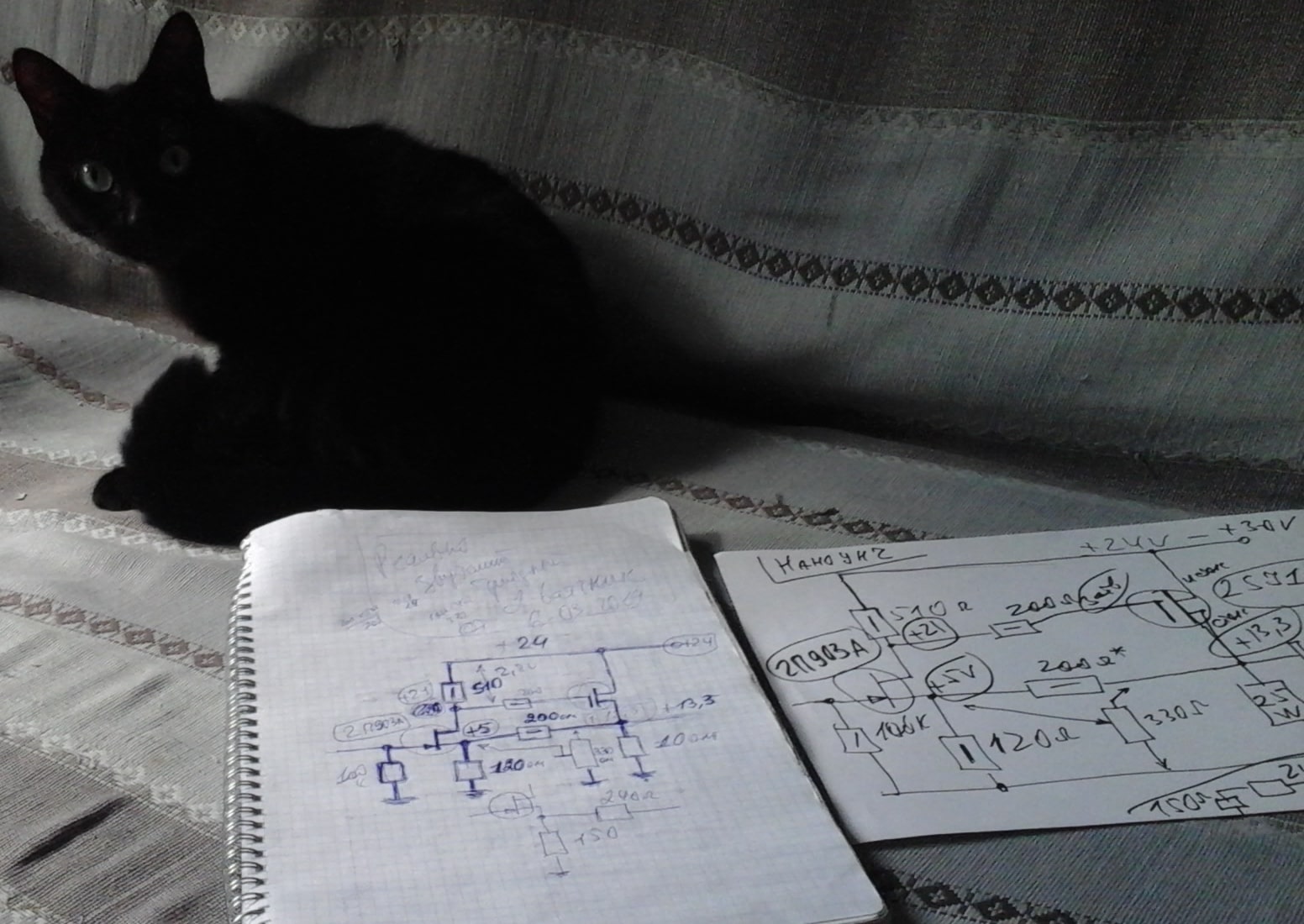

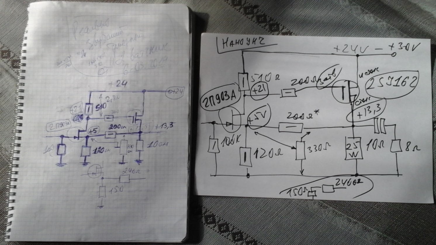

АБ3 - наноУНЧ Александра Бокарёва
Оценка схемы по 5-ти баллам
4,963
3,214
145
Статья пока в разработке, нужно нарисовать красиво, но писать мнения уже можно.
