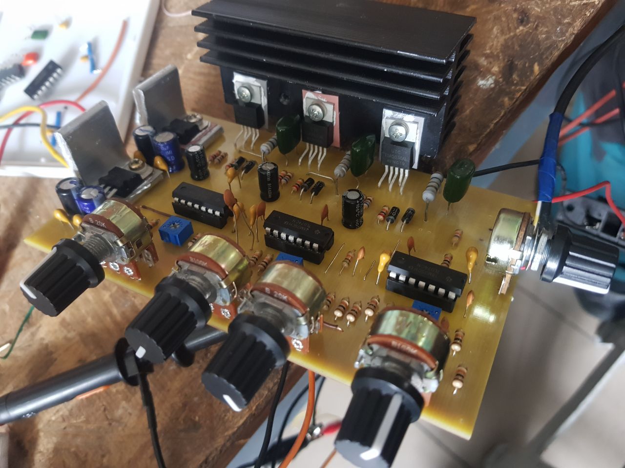

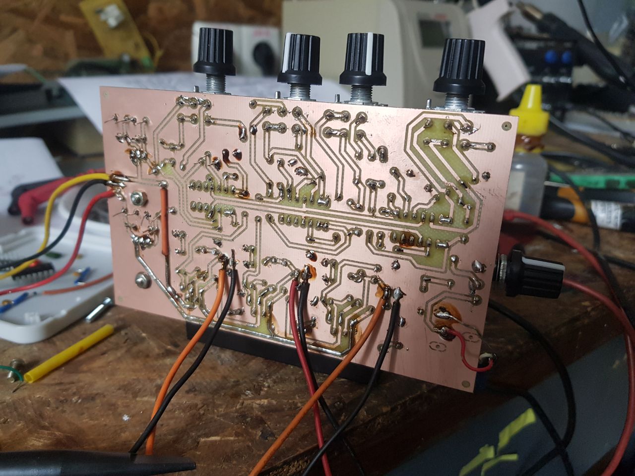

Всем добрых времени суток! Задался значит такой целью, реализовать свои старые хотелки, а точнее: активный 3х полосный фильтр.
За основу была взята классическая схема на ОУ с Т фильтром RC, в угоду упрощения схемы и расширения диапазона регулировок, применил фильтр 2-го порядка
Номиналы пассивных элементов могут отличатся, так как в процессе наладке производилась замена и подстройка.

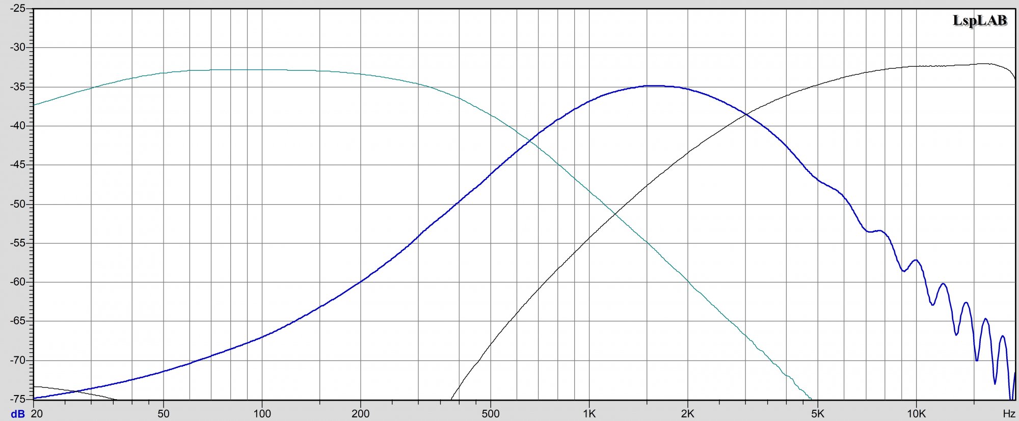

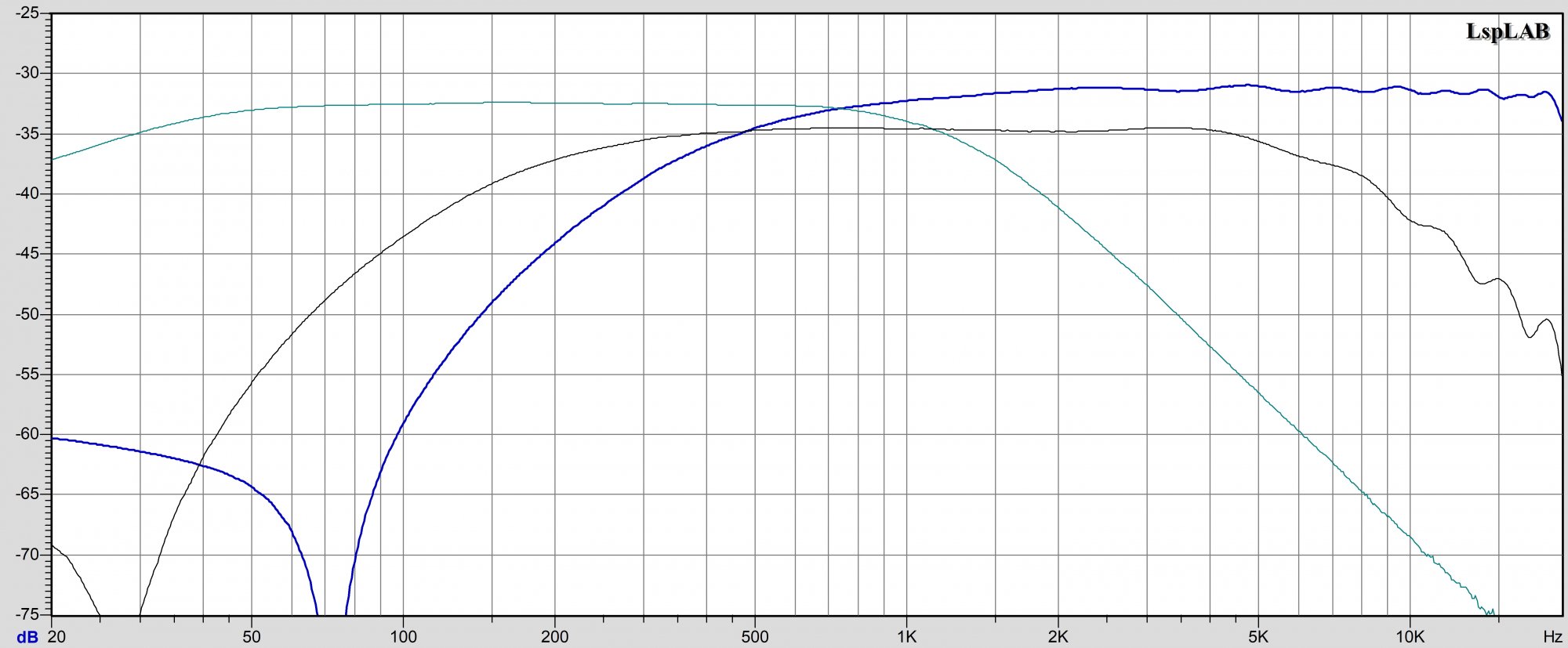

По итогу получил такую характеристику, параметры измерены с выхода каждого полосового фильтра до выходного каскада на TDA2030
Каждая полоса имеет регулировку уровня, так, что можно компенсировать разную чувствительность динамических головок.

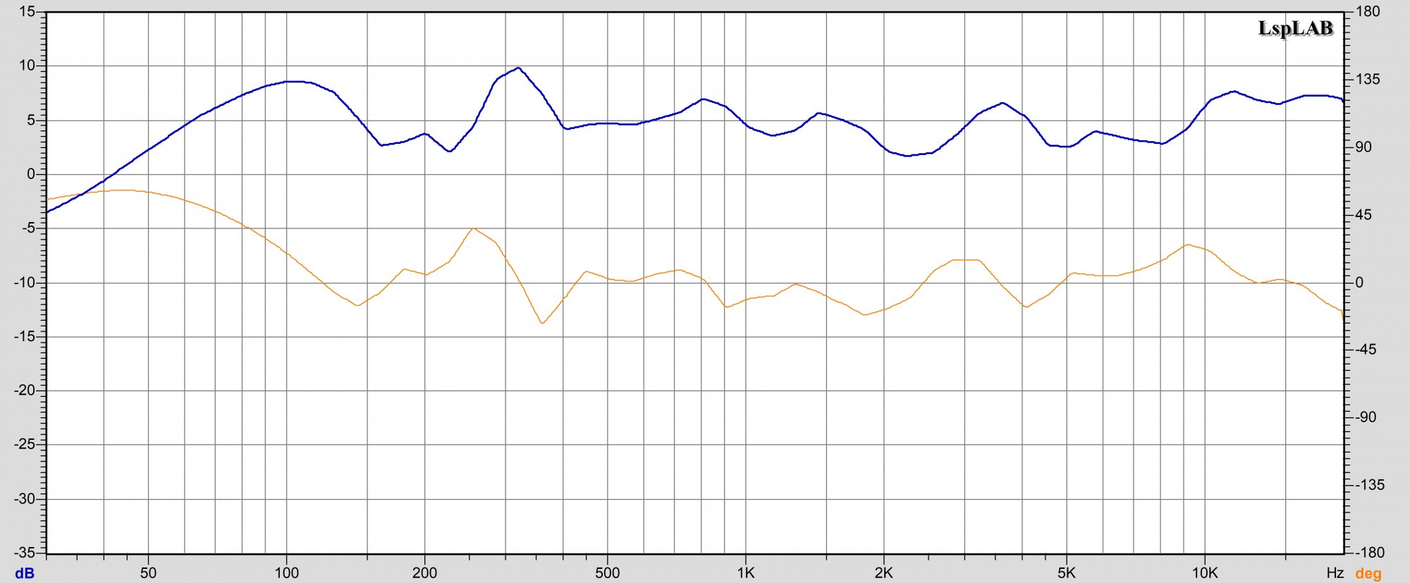

Результирующая АЧХ снятая микрофоном с 25АС027

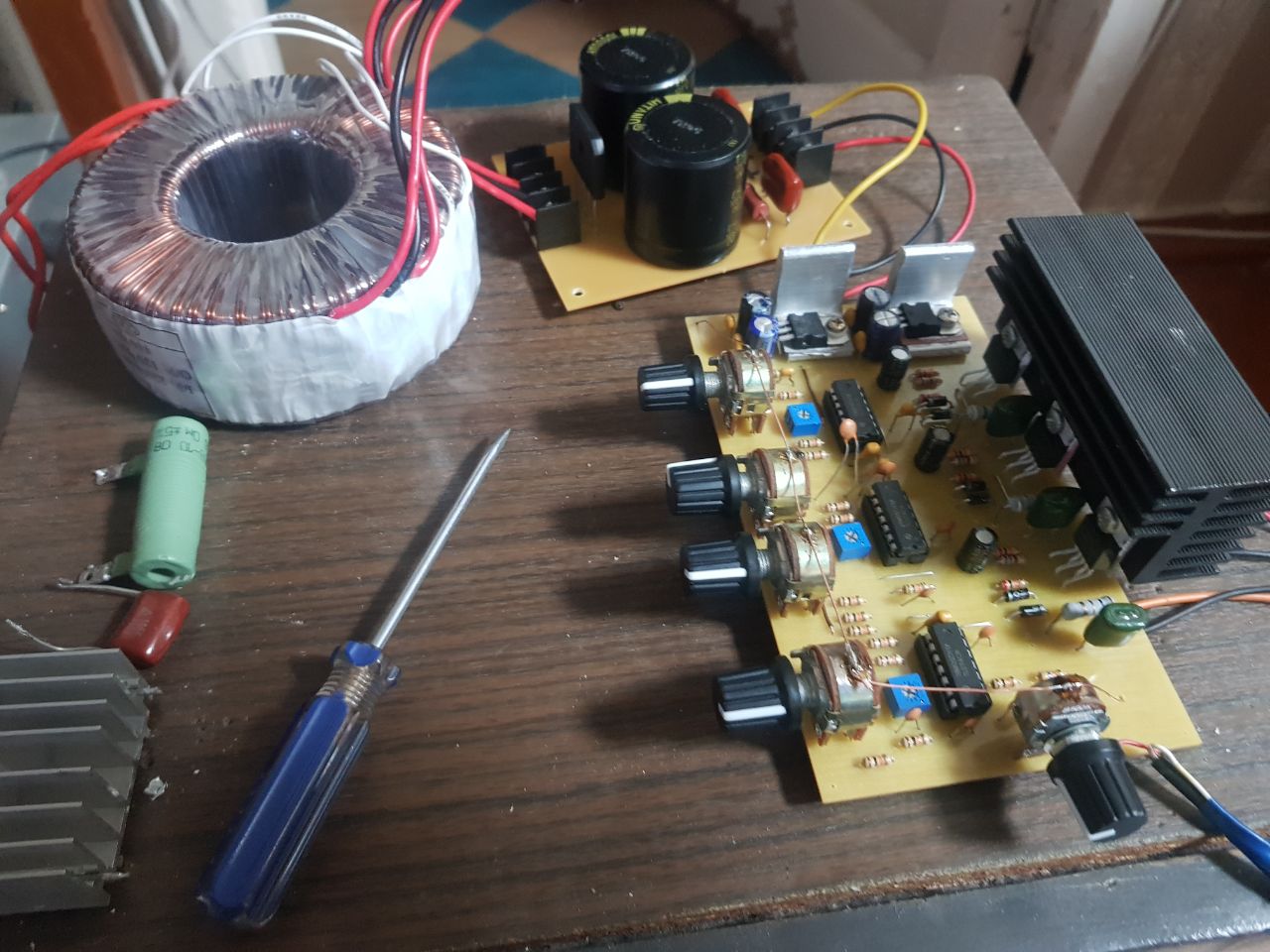

Дополню: Питание усилителя +\-20В (40В) мощность трансформатора 107Вт, питание ОУ реализовано на стабилизаторах 7815+7915
