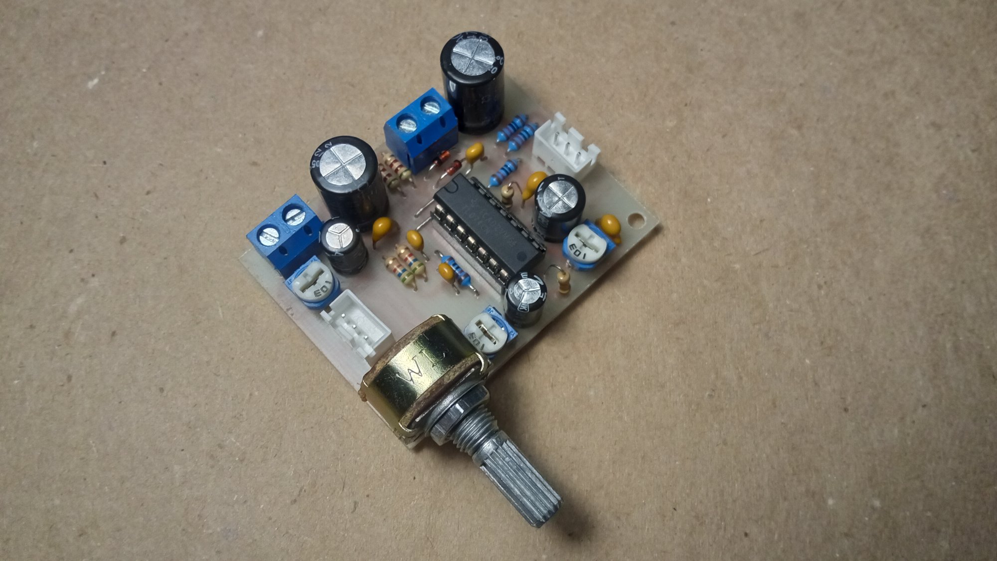

Схема суммирует стереосигнал в моно и разделяет суммированный сигнал на 2 полосы.
Имеется возможность регулировки предусиления обоих каналов одновременно до +6 дБ, а также регулировка уровня каждого канала отдельно (для подгонки динамиков по чувствительности).
Частоты среза можно изменить по своему желанию заменой номиналов деталей.
Питание однополярное в диапазоне 18-25 В. В моем случае это аккумуляторная сборка из 6 банок 18650 (автономная колонка).
В архиве файл для microcap и печатная плата для sprint layout 6.

как в том известном анекдоте, сэр, я боюсь ошибиться, но ....
Мне так кажется, навскидку. что на 300Гц образуется пузырь на стыке полос. Слишком тесно наезжает одна ачх на другую. Растащить бы их чуток.
для чего сдвоенные 510 резисторы и почему два стабилитрона?
Зачем делать сигнал моно если выход его не только на саб идет?
Зачем придумывать эти стыки с разделением частот если можно просто применить вычитание? вам мою схему показать просимулируете?
