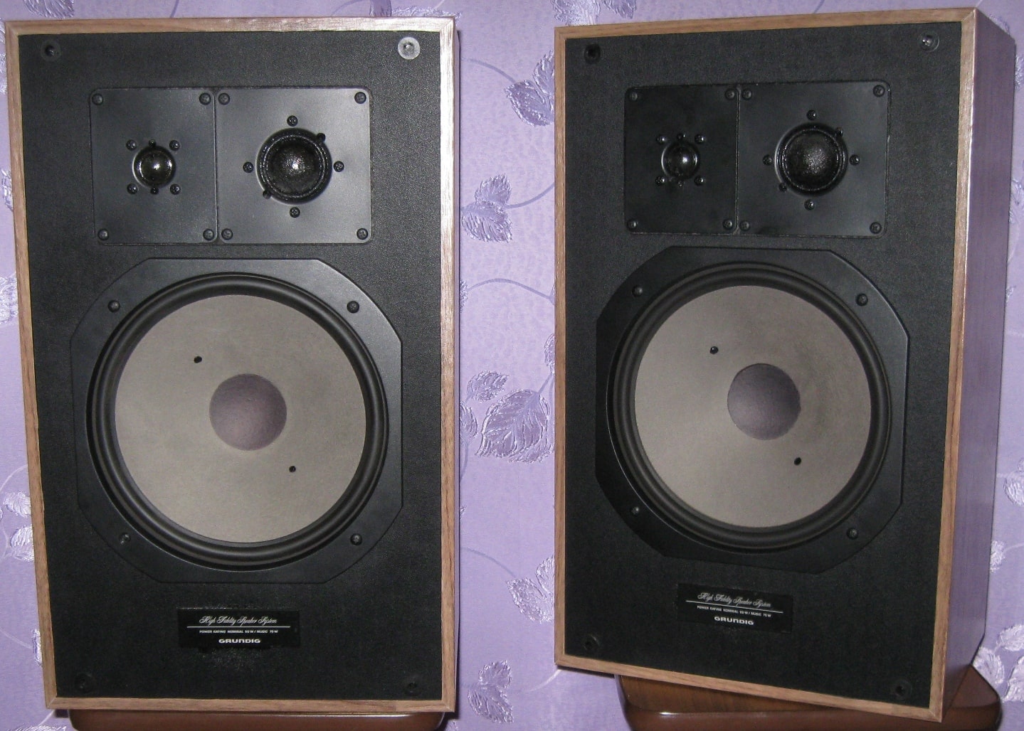

Основные АС это GRUNDIG Box 1600b. В отличии от акустики СССР, что была до этого, Грюндиг лучше намного во всем. Особенно это сказывается на СЧ и ВЧ, благодаря купольным динамикам. ВЧ четче чем на наших и моих любимых 10 ГИ-1.

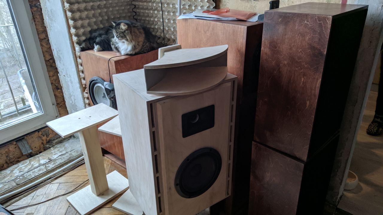

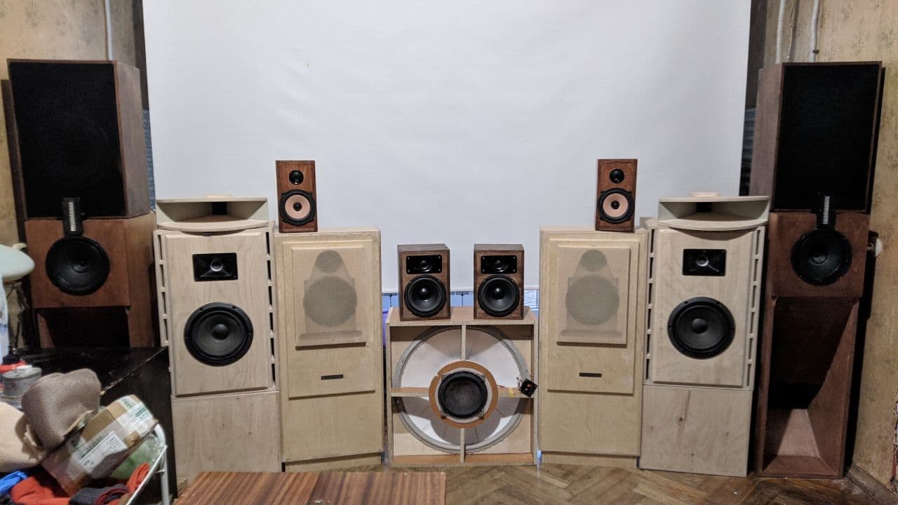

вот такой треш. Места уже категорически не хаватает))))
Хармановский ресивер, саб "по Рогожински", и куча самодельной акустики.

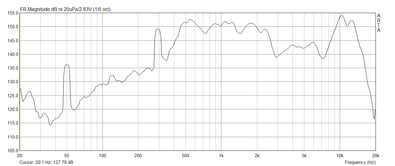

верхняя и нижняя ровные, но не параллельные раскрыв от 50 до 90мм. Вообще это эксперимент, в качестве драйвера - 5см китайский ширик))) Сверху на 2.5 обрезано.
Хочу я дальше с рупроами возиться или нет - пока не понял.
Вот АЧХ с 20 см:рупор.png
28,091
13,445

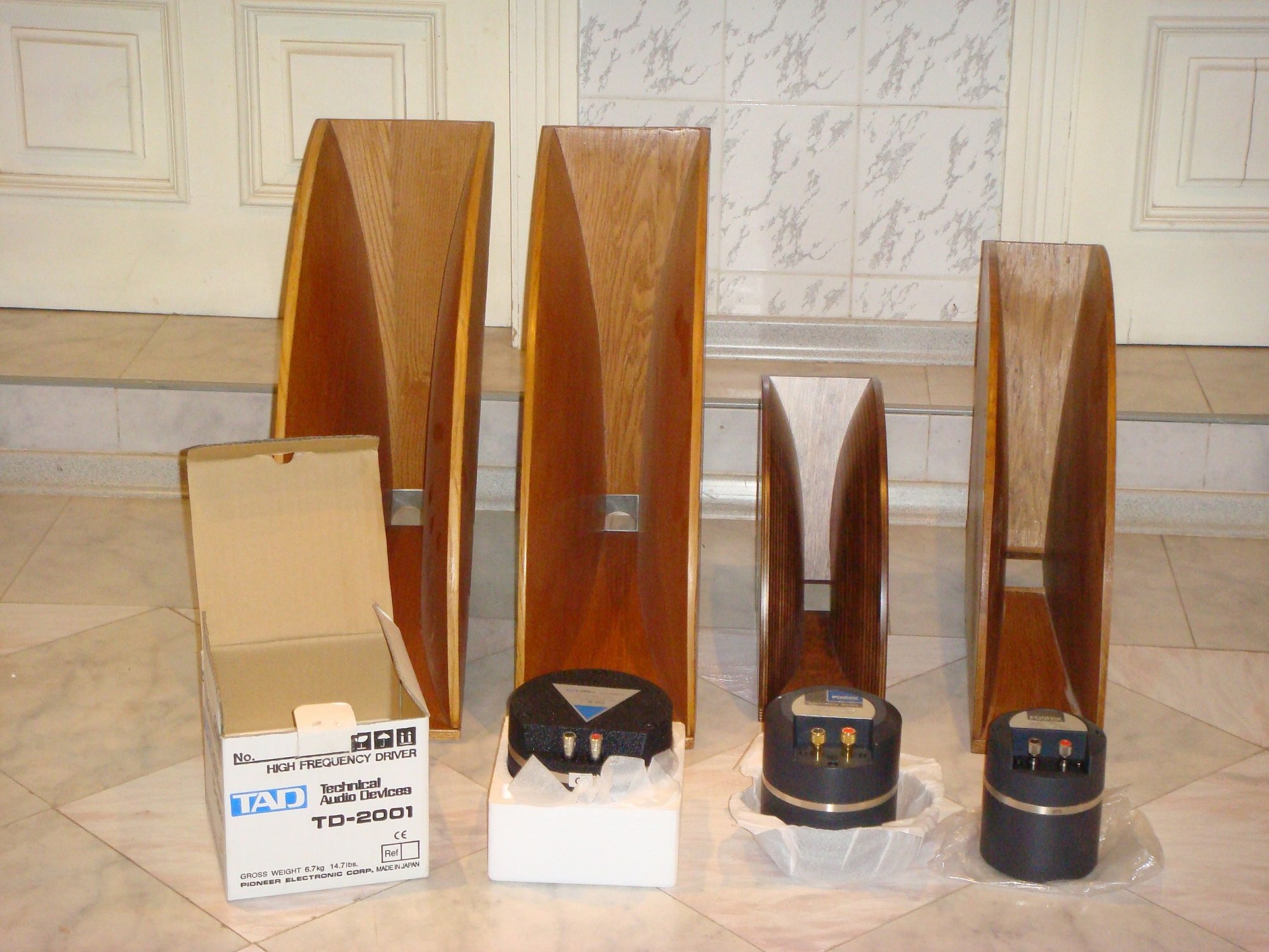

Смотрите. Верхняя и нижняя деки рупора просто ровные. При этом получаете резонирующие плоскости с частотой резонанса..мммм...172 делить на 0,15 м примерно, в районе килогерца звон будет. У фирменного рупора Н400 Фостекс эти плоскости сделаны с раскрывом , боковые стенки ровные, но они тоже непараллельные, а расходятся примерно под 90 град.
И то, ачх иногда без слез не глянешь, там очень многое зависит от драйвера, ну и рупор отсебятину непременно внесёт. Счас поищу фотки наших и фирменных рупорков.
Фостекс-второй справа
Яма на ачх заведомо ровного изначально динамика- типовой финт рупорный.
Динамик прямого излучения тулить к рупору- лотерея похлеще денежно-вещевой. Один шанс на миллион.
Есть недорогие драйвера Пи-Аудио, PAD зовутся
Адрес Paudio.ru
Меня от рупорной темы тошнит до сих пор, такие труды и псу под хвост. Лишь бериллиевые TADы ровно звучали в рупоре, а Фостексы -мерзость полная.
зато!!!!! Гляньте у Пи-Аудио, там есть рупорники готовые звать РНТ-404, а ещё РНТ-412, как бы подальше и поровнее. Драйвер в сборе с дудкой, ачх красивая, купол фенолик, звук спокойный. И цена приятная.была(((
Я точно такие , но по имени Фостекс 400НТ ставил в двухполоску успешно.

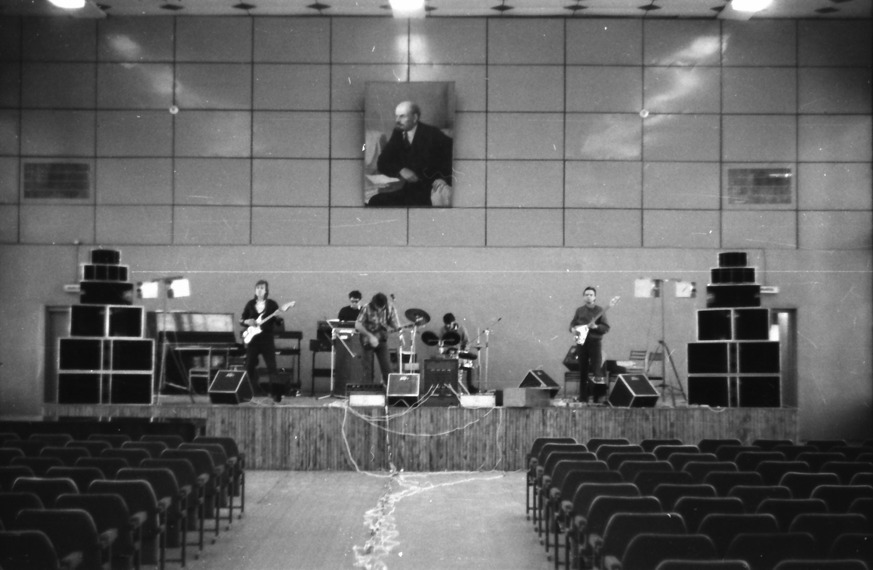

Прислал Олег: https://ldsound.club/index.php?members/ol-alatov.376/
В свободные минуты продолжаю "раскапывать" архивы и оцифровывать их, которые на всяких листочках, тетрадках и фотоплёнках. Недавно раскопал создание аппарата для рок-группы (местной), созданый в 1989году (чертежи имеются). Будет полезным при описании функций кроссовера К-04,именно там он и использовался. Выполнял функции звукооператора (микшерный пульт Элетроника ПМ-01) имеется документация.
При просмотре фото сверху вниз:
ВЧ рупор Голунчиков 4х2ГД36
ВЧ рупор тоже по Голунчикову но 4х3ГД31
СЧ рупор своей разработки 2х15ГД11А включены встречно
СЧ рупор 2х4А32
НЧ рупор 25ГДН-4.
Усилители видно на сцене 2 ламповых СОЛИСТА от ЛОМО (2х100 Вт) для НЧ блок УМЗЧ от комплекса ЭСТРАДА (4х100 Вт) для СЧ и Элетроника Б1-01 на ВЧ.

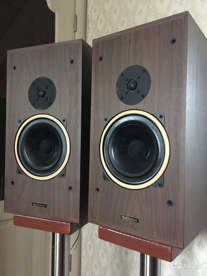

Недавно купил по случаю финские Колонки audience динамики AUDAX
Звучат оч хорошо.
В выходные разберу посмотрю что внутри.

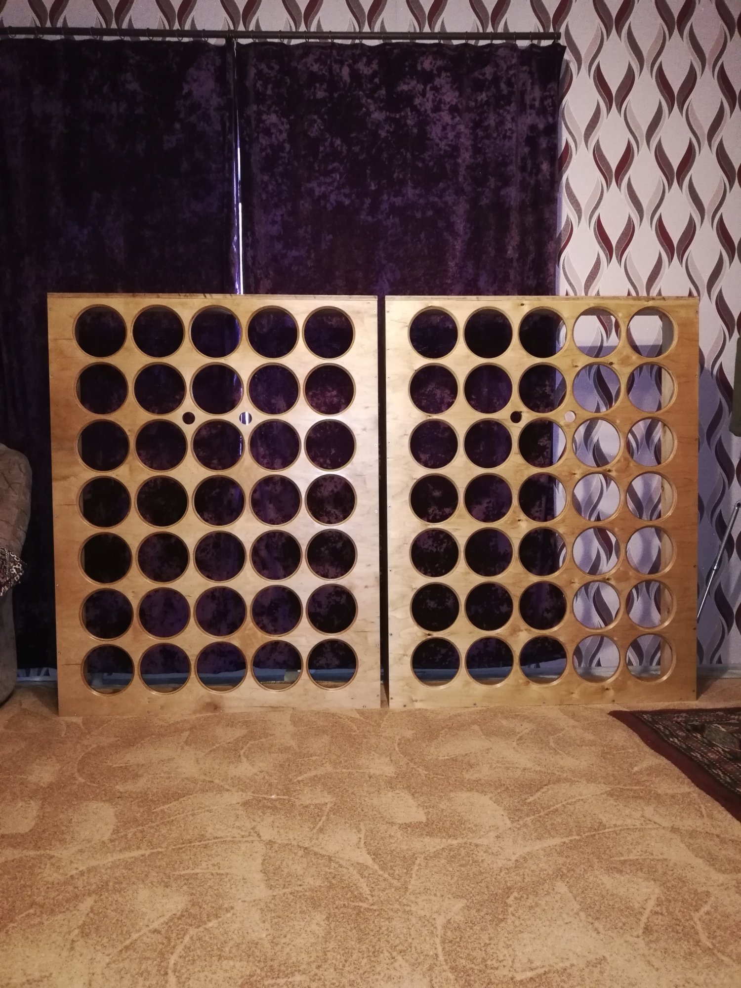

Скоро будет ещё больше
Тот самый случай, когда не система в доме, а дом в системе и хозяин в ней -испуганный таракан :) Как-то разговорился с одним на рынке, он рассказал про усилители и колонки одного местного мастера и как его звуком вдавило в кресло, что по его понятиям, видимо, самое главное в звуке.

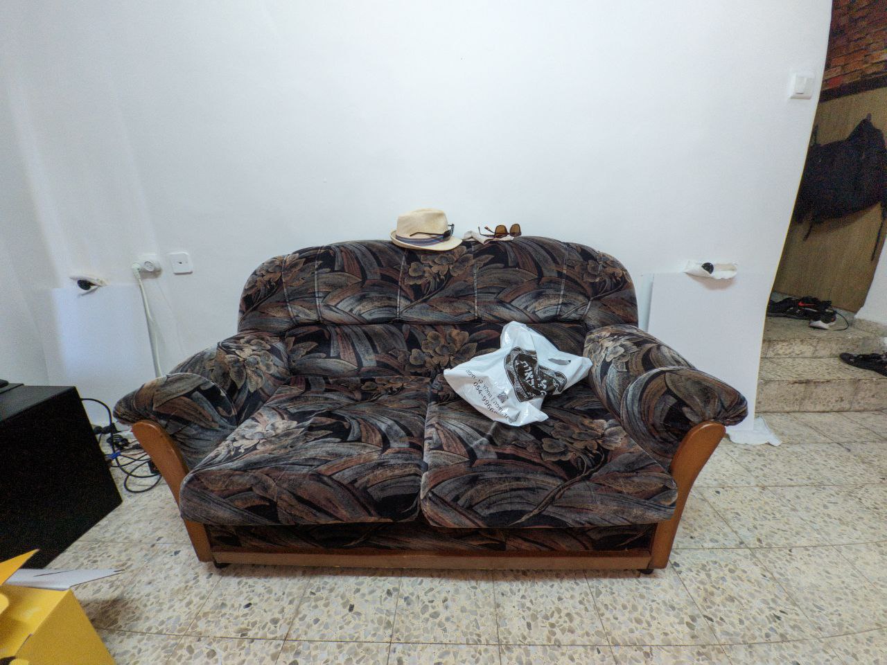

А у меня пока так smile_1

Т.е колонки таки никто не разглядел?
Разглядели пару бздюлек по обе стороны дивана.
Что это?
Ага, пара кусков некого листа под бздюльками.
Качество фото плохое, сразу не разглядеть.
Надо полагать на листах нечто прихреначено. Возможно вибратор, или как оно правильно? Тогда над ними твитеры, их видно.

Все так, именно прихреначено... дендро-фекально.

Ищите нормальную акустику. Найдётся обязательно.

А я сразу и не разглядел листы. Только пищалки. Кстати, хотелось бы подробнее ознакомиться с темой иксайтеров, а то я только "верхушек" нахватался и не могу найти внятную информацию, или не правильно делаю запрос в гугл

тут потихоньку обсасываем:
