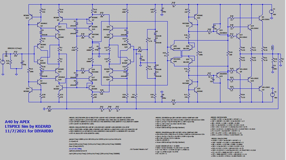

Apex A40

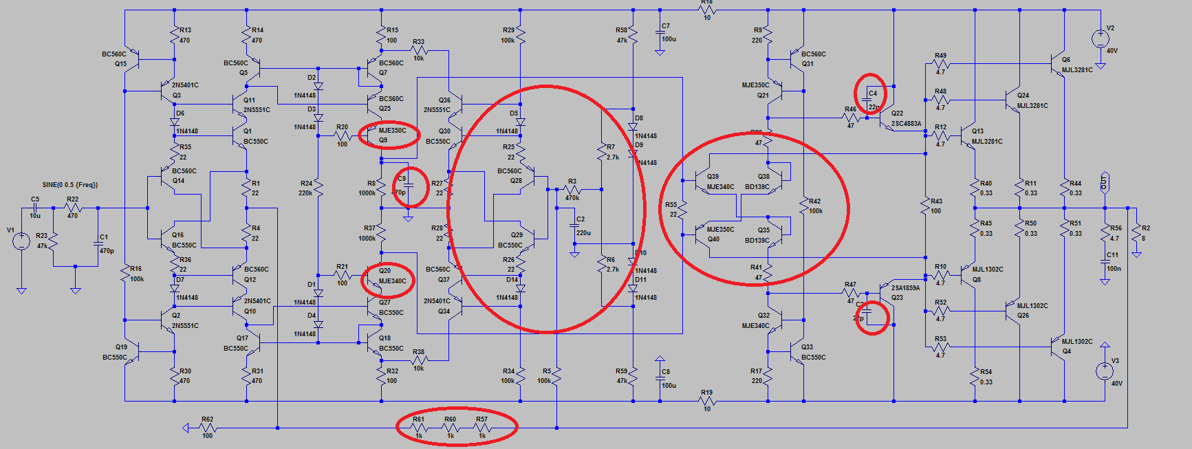

Самый лучший мелкоосник, который я видел
вот что можно изменять для улучшения

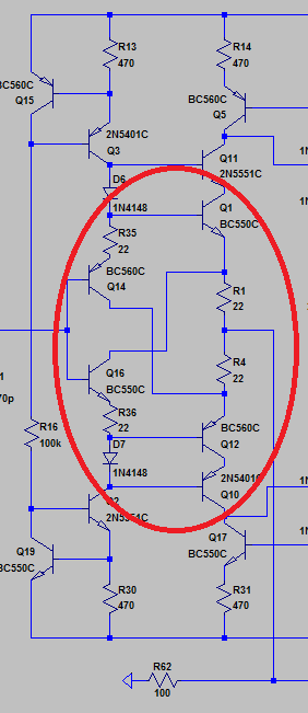

Чем он отличается от пионеров и марантца - так это входным каскадом, симметрично-каскодированным

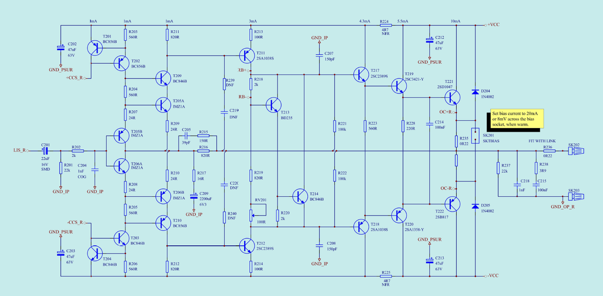

Здесь по легче.
