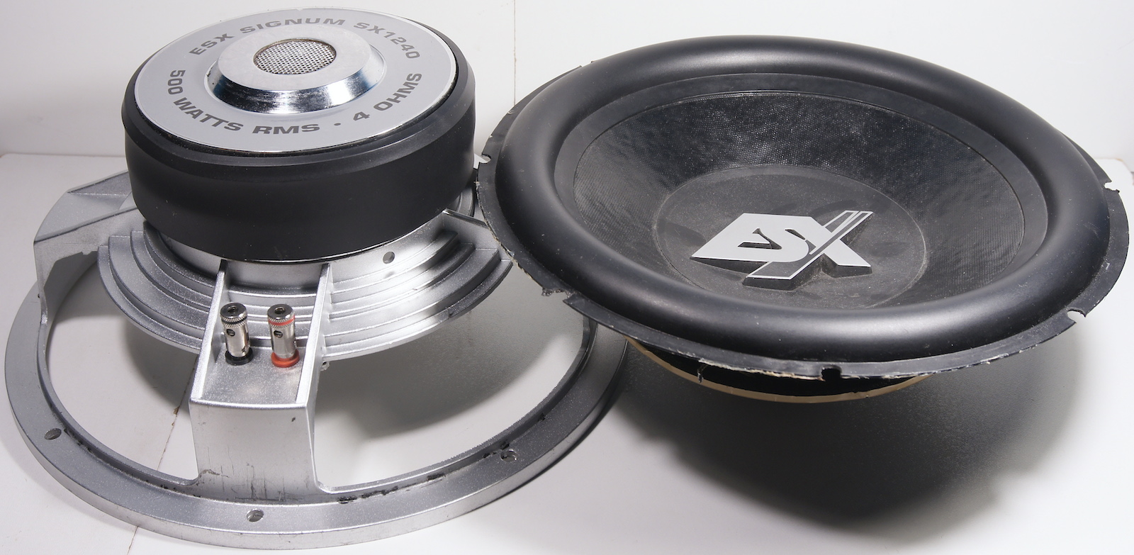

Масса подвижки в сборе 199.1 гр., диффузор из целлюлозы диаметром 227 мм, резино-пластиковый подвес, пластиковый колпак, полиамидная шайба.
Верхний фланец толщиной 7 мм., фаска сверху почти миллиметр. Индукция в зазоре 0.82-0.83Т. Отверстие в керне смещено относительно центра более чем на миллиметр.

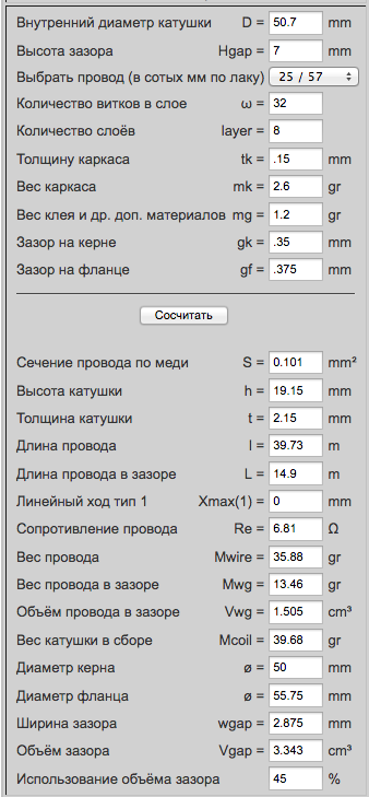

Катушка c внутренним диаметром 50.8 мм, намотана снаружи алюминиевого каркаса в четыре слоя круглым медным проводом, длина намотки 24.7 мм, общая толщина катушки 1.95-2.1 мм., первый слой 49 витков, остальные 48, 47 и 46, всего 190 витков, диаметр провода с изоляцией и неплотностями ≈ 0.5 мм., без неплотностей ≈ 0.48 мм., L - 8.97 м., BL - 7.35, Re - 3.3 Ω.
Нужен более-менее хорошо звучащий сабвуфер. Предполагается существенное снижение массы подвижки при некотором увеличении L.
Мне "немерянная" масса подвижки понравилась (аж 199,1 гр) – почти полный стакан
Вот такая будет катушка:
Сейчас обнаружил что онлайн калькулятор немного неправильно считает длину провода многослойных катушек и соответственно вес провода и сопротивление. Завышает на 8-ми слойке около 5%. Ошибка не в математике, а в программировании. Буду искать.
Я тоже не учитываю эту разницу. 5% это не так и много для "расчета на бумаге".
1 слой имеет средний диаметр, на котором получается длина - L1.
2 слой имеет чуть больший средний диаметр это уже L2.
Разница между вторым и первым слоем = х.
В случае 2-х слойной катушки L1+(х*L2)= Lобщая.
Lобщая = L1+(х*L2) + (х*L3) + ... + (х*L8)
Нужно только определится, коэффициент для каждого последующего слоя считать от первого или от крайнего.
Ну и проверить практически на нескольких катушках с разным диаметром провода.
Если считать катушки каждую отдельно, то можно персональные коэффициенты применять, как для разных слоёв, так и для разных проводов.
При универсальном калькуляторе возникают сложности. Всё более-менее кроме одного (из того что заметил): не точно считаются катушки примерно равные зазору. Это когда один слой в зазор не поместился, другой поместился. Чем больше слоёв - тем больше неточность. Но таких динамиков практически не бывает, поэтому только сейчас заметил. Это если считать что в зазоре, а что вне его. Если считать всю катушку, то без разницы.
В электронной таблице любой начинающий любитель что угодно сделает, попробуйте он-лайн то же самое выложить.
Там ещё есть разница для плоских проводов. Когда ширина сильно отличается от толщины, тогда можно укладывать последующие слои почти повторяя предыдущие, когда разница небольшая уменьшение больше. Это при проверке на практике. В калькуляторе не учитывается, а должно.
В чем сложность плоского в данной ситуации? Он укладывается всегда одной стороной, берем среднее и считаем.
Попробуйте сделать простой калькулятор, где в одно окошко вводится диаметр, в другое кол-во витков первого слоя, в третье кол-во слоёв. Нажимаете "Сосчитать" и калькулятор считает общую длину провода.
Сложность для плоского будет как я выше описал:
Надо ещё сделать выбор провода и в зависимости от этого выбора длина будет разной. В смысле она в реальности будет разной, а сможете сделать калькулятор соответствующий реальности или нет - зависит только от Вас.
А ещё есть разница для коротких и длинных катушек. Когда она короче зазора - всё просто, когда длиннее - это ещё одна сложность, а когда:
вообще интересно.
Сумеете сделать - молодец, не сумеете - не расстраивайтесь, никто не сумел. Пока.

Было / стало / % изменений:
подвижка в сборе: 199.1 / 112.5 / 56.5;
L (при увеличении Re в 2 раза): 8.97 / 14.9 / 166;
L (при том же Re): 8.97 / 11.96 / 133.
Таки каков результат «апгрейда»?
Заказчик увидел «Было / стало» и доволен?
Хотелось бы доказательств улучшения. Только не письма мифических пользователей.
Ну так всё же на яву:
Было
dsc01951-jpg.113086
Стало
dsc01956-jpg.113510
Был разобранный динамик, стал собранный. Разобранный не издавал звуков, собранный что то мычит.
