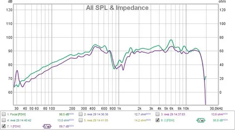

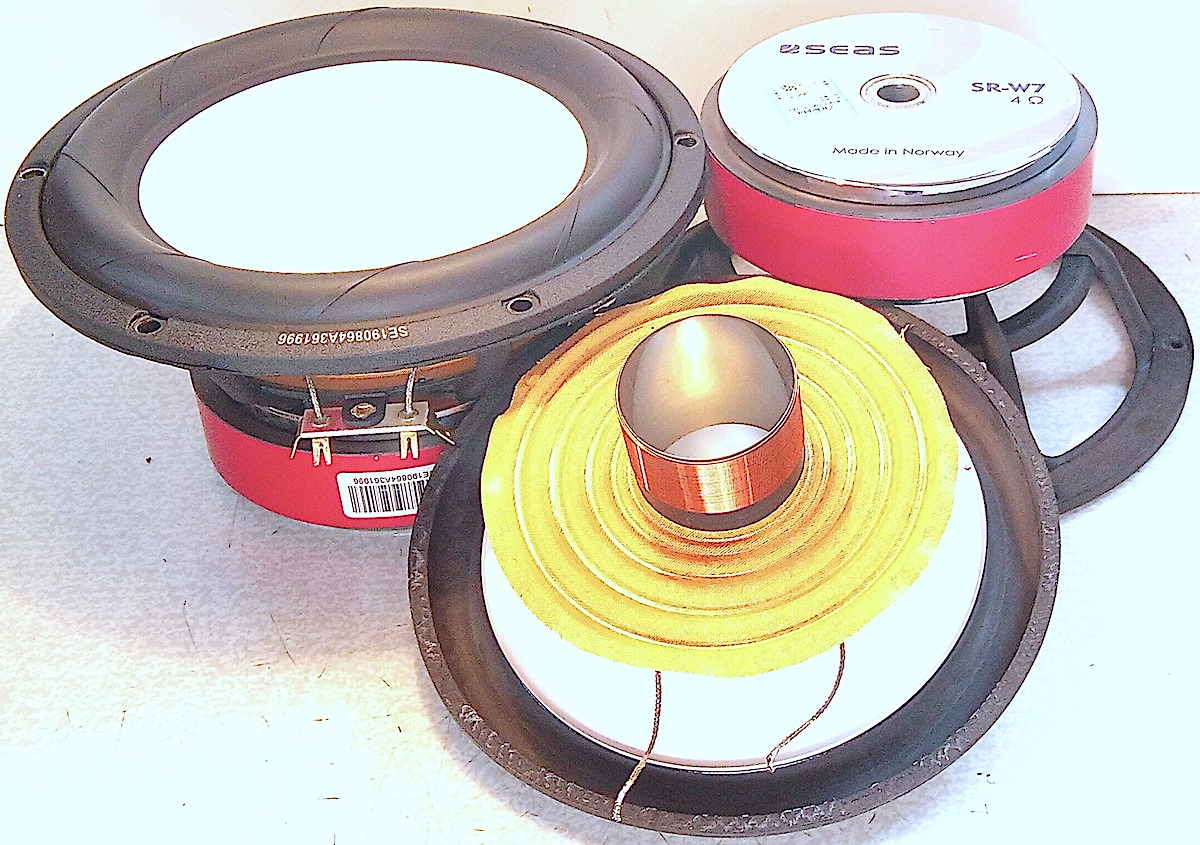

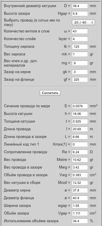

Параметры изменились на практике. Для тех кто школу прогуливал: расчёты – это практика, изготовление по расчёту – тем более практика. А разговоры типа: тут будет басить, а там не будет – это теория. Не путайте.
Вот на практике как изменились реальные частотные характеристики. "Мамой клянус - микродинамика класс" тут не прокатывает. Причина сокрытия АЧХ очевидна - брак мотальщицы, любителя калькулятора.

параметр или ряд их опредедяющих пригодность динамика скажем к воспроизведение микродинамики какие?
Не расчитанных по формулам, а реальных, измеренных!
еееей нет уж простите но ХЕР там плавал =)
в ваших любимых програмах параметр бл определяется в формуле потерями а они берутся по сути с нек. кривой зависящей от сопротивления на частоте и упругости мать его подвеса!
формула показывает максимум не указывая где (без кривой импеданса) а люди получая бл с замера не знают частоту после чего при обратном расчёте басовиков видят горб резонансный а не реальные данные давления на частоте с учётом потерь.

всегда при расчётах параметр бл есть точным даже при условиях расчёта (но это оч. громко сказано) опр. поданого тока а при замерах всегда показания больше а иногда и физ. невозможные данные на выходе даже подстраивая (заведомо) мощность с целью себя же перепроверить =)
признаешь этот факт?
знаешь же что Эл. магн. потери в формулах не упоминаются =)
бывает и такое что резонанс замерять програмуля не умеет)
вдумайся в слова - замер резонанса! чувствуешь ХЕР?
вот в это и верят люди =)

Скажи мне чудачок с Хером, какой из параметровв отвечает за провал на АЧХ глубиной 10дБ.
В каком калькуляторе ДР и твоего имени можно посмотреть на эту херню, которую вы называете микродинамика.
ПС ты реально думаешь, что рога и овраги на АЧХ - это полная фигня?
У меня 3 вар. есть
1. сказать не могу т. к. он 100% верный
2. проблема у замерщика
3. проблема в конструкции ДР.
Если вдоль короны (пишу Диме Рутковскому если что) прокатать ребро жёсткости (на каждом лепестке) перед пропиткой бумаги тогда лепестки перестают быть "вибраторами" и корону в таком сл. можно и нужно садить на каркас не с плавным расширением а наоборот с заужением конструкции короны. главное чтобы сам визер подходил по размерам но и его можно (а иногда и нужно обязательно если имеется цилиндрический участок) подрезать =)
а вынос же считается из потерь в материале начиная с стыка на каркасе диф и к концу диф/руп. и акуст. центра или фаз. центра в зависимости от диаметра рупора и в меньшей степени раскрыва. Но это я дружелюбно пишу =)
такая херь не у каждого есть!
к сожалению
были 2 дина 8" с одинаковой ачх "тютя в тютю" (ибо мои) но с разницей в чуйке где то на 5 - 7 дб и ты знаешь какой из них более отвечал по акуст. данным картинке ачха =) к сожалению или к счастью но ШП это 94 - 95 макс... (по моему мнению) и все что выше "заставляет слушать" а не слышать звуки с музыкой =)
с НЧ тоже были истории и не всегда конструкция прямо таки показывающая или намекающая что бас будет по факту "может" его с себя выдавить. что при одинаковой что при разной добротности скажем с разницей в 0.1
к тому же нек. профаны знают какую черту можно перейти чтобы добыть бас из уже существующей коробки но в голом виде динамик имеет не совсем логичные параметры)))
но это инф. не для этого форума... а может даже совсем не для форума т. к. к сожалению людей мало которые делают динамики...
