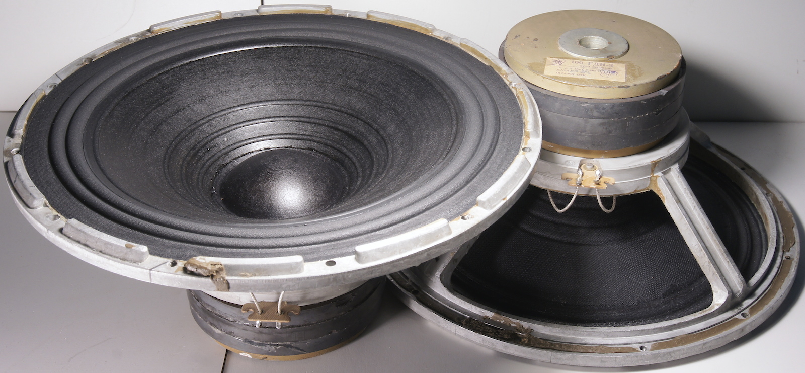

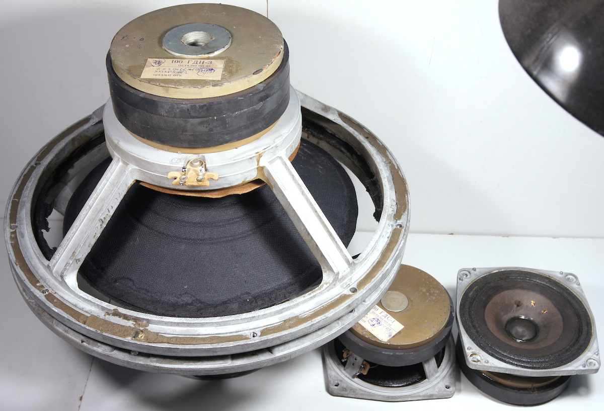

У 100ГДН останется родной диффузор. Ожидается увеличение L раза в полтора.
У 30ГДС увеличение L будет сочетаться со снижением массы подвижки.
Купите себе исправные весы или научитесь без них правильно вес определять. Там подвижка в сборе весит грамм 6, это если без весов. С весами во вторник скажу. Будет грамма 4, точно будет известно после изготовления.

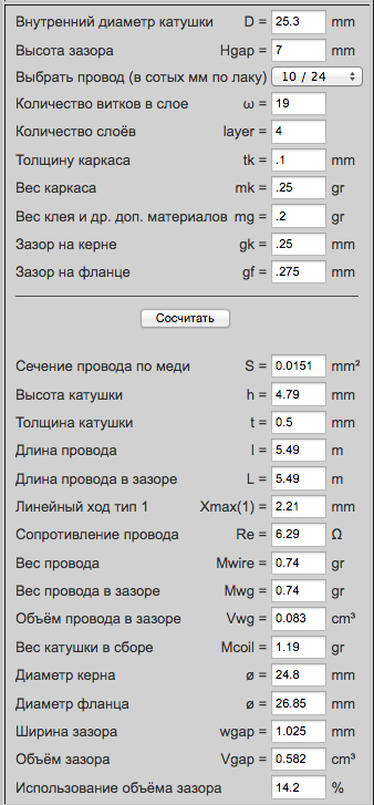

Катушка у басовика будет такая:
Оригинальная весит 15.25 гр.
АС будет озвучивать относительно большое помещение при большой подаваемой мощности. Поэтому шайбу применили жёсткую полиамидную, что добавило примерно 1 гр. к весу подвижки. Оригинальная катушка весит 15.25 гр, новая 17.21, это ещё пару грамм. Итоговый вес подвижки около 70-ти гр., сколько весила оригинальная узнать не было возможности по причине отсутствия подвеса.
Ещё раз проверили и убедились что эти динамики недомагничены с завода. Для сравнения: 30ГДС того же завода намагничены полностью.
Традиционно: было / стало / процент изменений.
B: 0.8 / 1.08 / 135;
L: 8.7 / 13.05 / 150;
BL: 6.96 / 14.09 / 202.5.
Катушки такие:
Катушка с медным каркасом, потому что АС будут эксплуатироваться на мощности до 200W, при которой СЧ с бумажным каркасом обычно сгорают.
Вес оригинальной подвижки в сборе 6.73 гр., новой 5.22, что составляет 77%.
